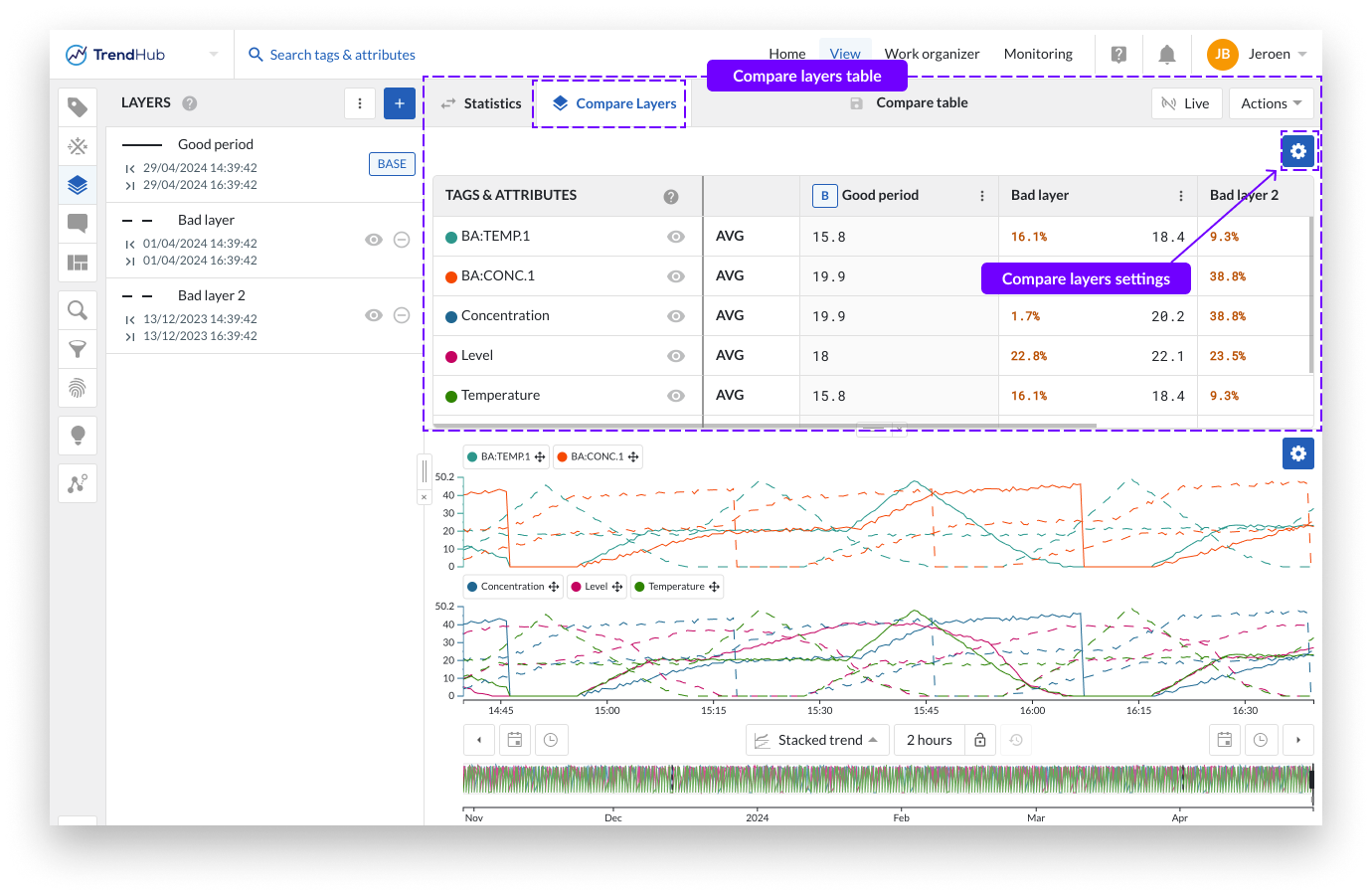

Die Option Vergleichstabelle befindet sich auf der linken Seite der Ansichtsleiste neben der Tabelle der Statistiken.

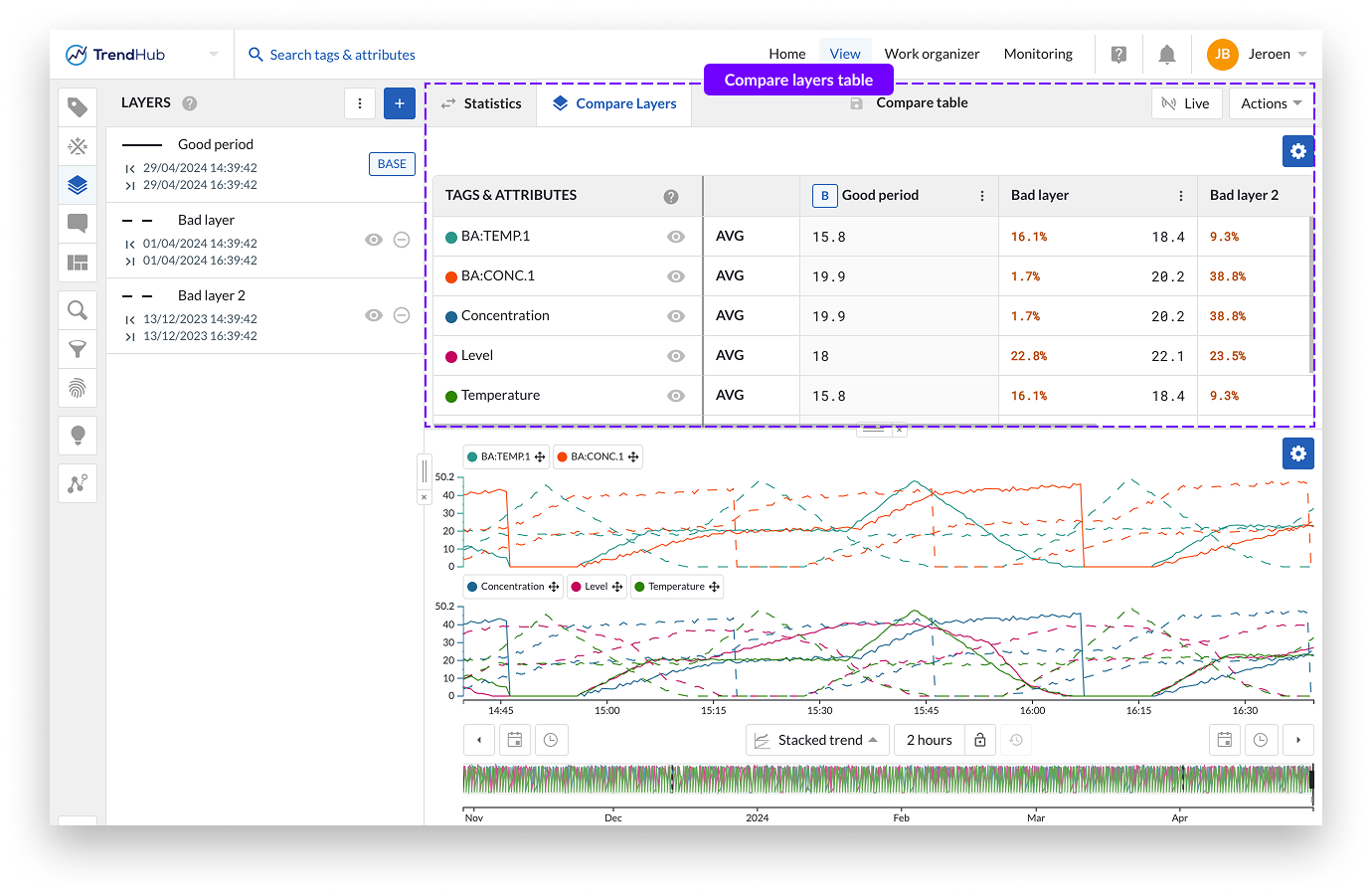

Sobald ein Tag oder Attribut hinzugefügt wurde und aktiv ist, kann es in der Vergleichstabelle visualisiert werden. Die Tabelle zeigt standardmäßig den Durchschnittswert aller aktiven Tags an. Die Vergleichstabelle kann auch geöffnet werden, wenn nur eine Ebene vorhanden ist. Der Vorteil der Vergleichstabelle besteht jedoch darin, dass Sie verschiedene Ebenen leicht miteinander vergleichen können.
Wenn zusätzliche Ebenen vorhanden sind, werden statistische Werte für alle Schichten berechnet. Die Ebenen werden mit der Basisebene verglichen, und der Vergleich erfolgt durch die Angabe einer relativen Differenz aller Ebenen im Vergleich zur Basisebene, d.h.:
Differenz = (Wert_Ebene - Wert_Basisebene) / |Wert_Basisebene|
Negative Differenzen sind blau, positive Differenzen sind orange gekennzeichnet.
Sie werden auch feststellen, dass die Ebenenvergleichstabelle den ausgewählten Parameter automatisch aktualisiert und der Vergleich in der Tabelle angezeigt wird, wenn eine Änderung des Fokusdiagramms erkannt wird.
Die Werte in der Tabelle werden automatisch aktualisiert, wenn Sie eine zeitbezogene Änderung im Fokusdiagramm vornehmen.

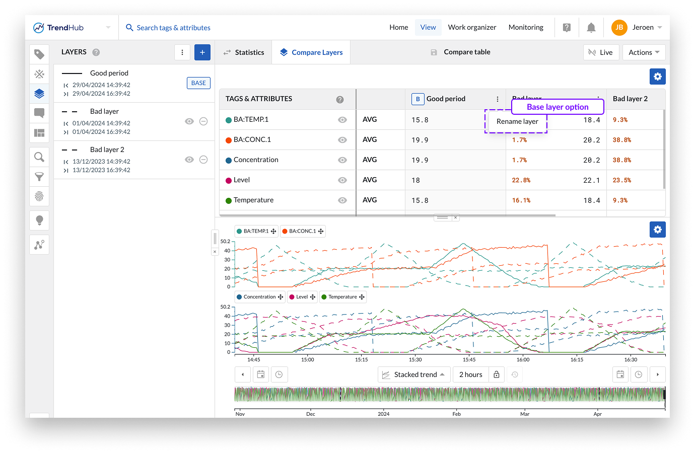

Mehrere Optionen, die über das Ebenen-Menü zugänglich sind, können auch direkt in der Vergleichstabelle ausgeführt werden. Die folgenden Aktionen sind verfügbar:
  • Ebene ausblenden / einblenden
  • Ebene umbenennen (Option nur für die Basisebene)
  • Als Basisebene festlegen
  • Ebene entfernen

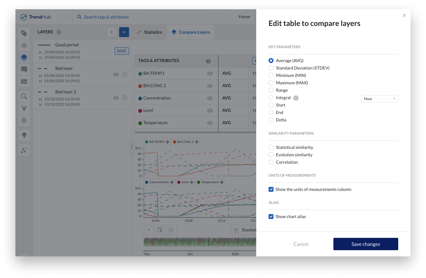

Die Vergleichstabelle verfügt über eine Reihe von Einstellungen, die aktualisiert werden können. Um das Einstellungsfenster für die Statistik-Tabelle zu öffnen, klicken Sie auf die blaue Schaltfläche Einstellungen oben rechts in der Tabelle.
Im Bereich „Ebenenvergleichstabelle bearbeiten" können Sie die statistischen Parameter auswählen, die für Sie von Interesse sind. Darüber hinaus können Sie festlegen, dass immer die Maßeinheiten und der Diagramm-Alias anstelle des Tag-Namens angezeigt werden.
Standardmäßig ist die Statistik " Mittelwert" für die Vergleichstabelle der Ebenen aktiviert. Diese Statistik kann auf jeden der anderen Parameter, einschließlich der Ähnlichkeitsparameter, umgestellt werden.
Die meisten statistischen Parameter für den Vergleich von Ebenen sind in der Statistiktabelle verfügbar. Weitere Informationen zu den Statistiken finden Sie auf der Seite der Statistiktabelle.
Diese Parameter werden speziell dazu verwendet, die Werte der aktiven Ebenen miteinander zu vergleichen. Nachfolgend finden Sie einige weitere Details zu diesen zusätzlichen Parametern.
  • Statistische Ähnlichkeit: Die statistische Ähnlichkeit ist eine Berechnung, die die Verteilung der Daten zwischen den Ebenen vergleicht. Der Wert wird als Prozentsatz zurückgegeben. Je höher der Wert, desto wahrscheinlicher ist es, dass die beiden Ebenen die gleiche Verteilung haben.
    Dieser Ähnlichkeitswert basiert auf der Kolmogorov-Smirnov-Teststatistik.
  • Ähnlichkeit der Evolution: Dieser Parameter misst die evolutionäre Ähnlichkeit zwischen den Ebenen in Abhängigkeit von der Basisebene, was zu einem Prozentwert führt. Je höher der Wert, desto ähnlicher ist die Entwicklung der Ebene.
  • Korrelation: Dieser Parameter ist ein Maß für die lineare Korrelation zwischen den Ebenen und der Basisebene. Der Parameter entspricht dem Pearson Korrelationskoeffizienten.
