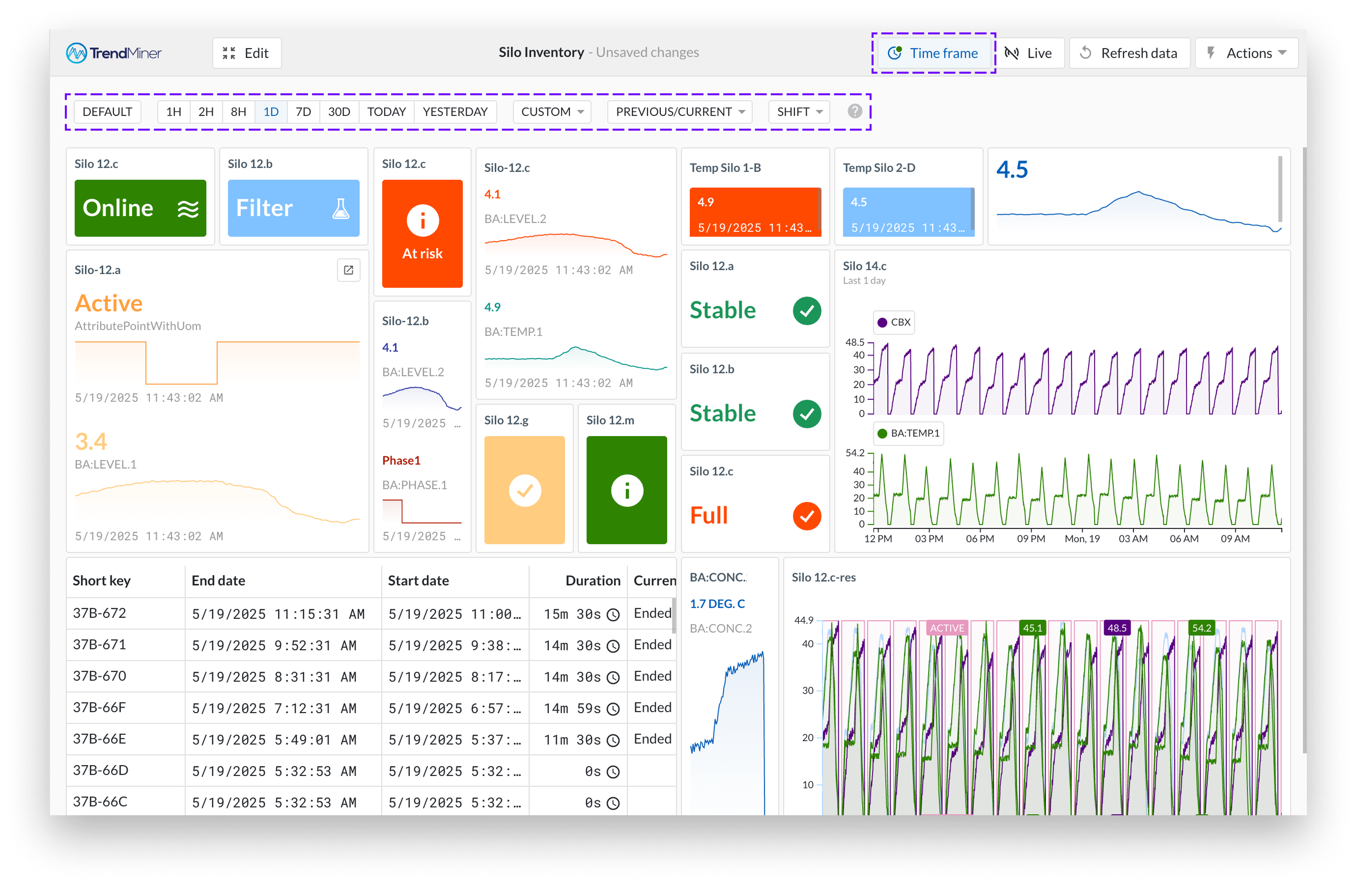

Zu den wichtigsten Funktionen gehören die Anpassung des globalen Zeitrahmens, der Live-Modus für kontinuierliche Aktualisierungen, das Durchklicken für den Zugriff auf detaillierte Ansichten und das Schnellstartfenster für die schnelle Navigation zwischen Dashboards.
Mit der Funktion „Globaler Zeitrahmen“ können Sie einen einzigen Zeitkontext für alle Kacheln auf einem Dashboard festlegen. Wenn ein Zeitrahmen ausgewählt ist, wird er einheitlich auf alle Kacheln angewendet, sodass das gesamte Dashboard synchronisiert bleibt. Sie können auf die globalen Zeitrahmeneinstellungen zugreifen, indem Sie auf die Schaltfläche „Zeitrahmen“ klicken.
Nach der Auswahl wird der ausgewählte Zeitrahmen sofort wirksam und aktualisiert die Ansicht für alle Dashboard-Kacheln.
Schnellauswahl
Eine Reihe vordefinierter Zeitbereiche steht zur schnellen Auswahl zur Verfügung: 1H, 2H, 8H, 1T, 30T, HEUTE und GESTERN.

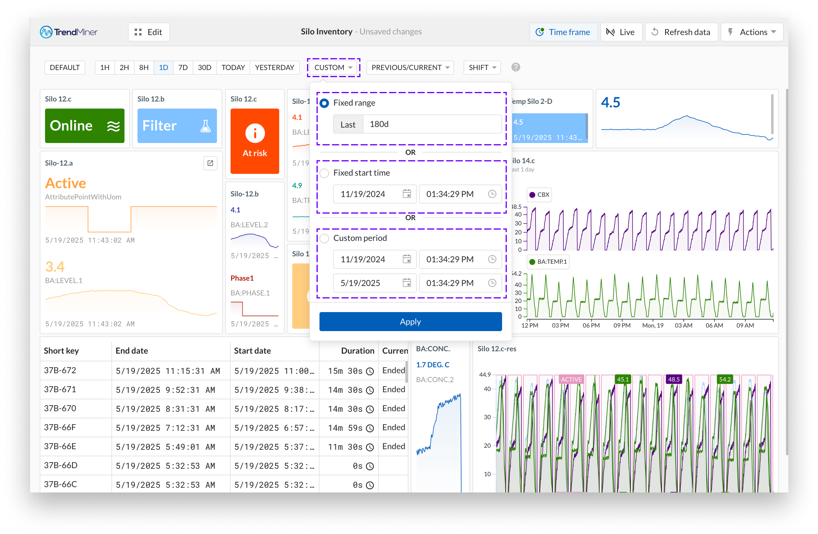

Benutzerdefinierte Zeiträume
Für spezifischere Anforderungen öffnen Sie die Registerkarte „BENUTZERDEFINIERT“. Hier können Sie einen personalisierten Zeitbereich definieren, indem Sie aus folgenden Optionen wählen:
  • Fester Bereich, wobei sowohl Start- als auch Endzeit definiert werden.
  • Feste Startzeit, wobei der Start fest ist und das Ende dynamisch aktualisiert wird.
  • Benutzerdefinierter Zeitraum, ein vollständig flexibles Zeitfenster.

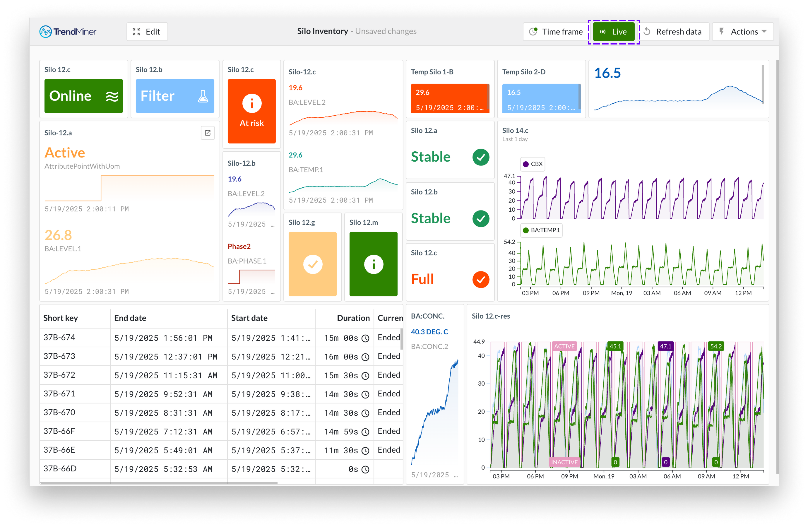

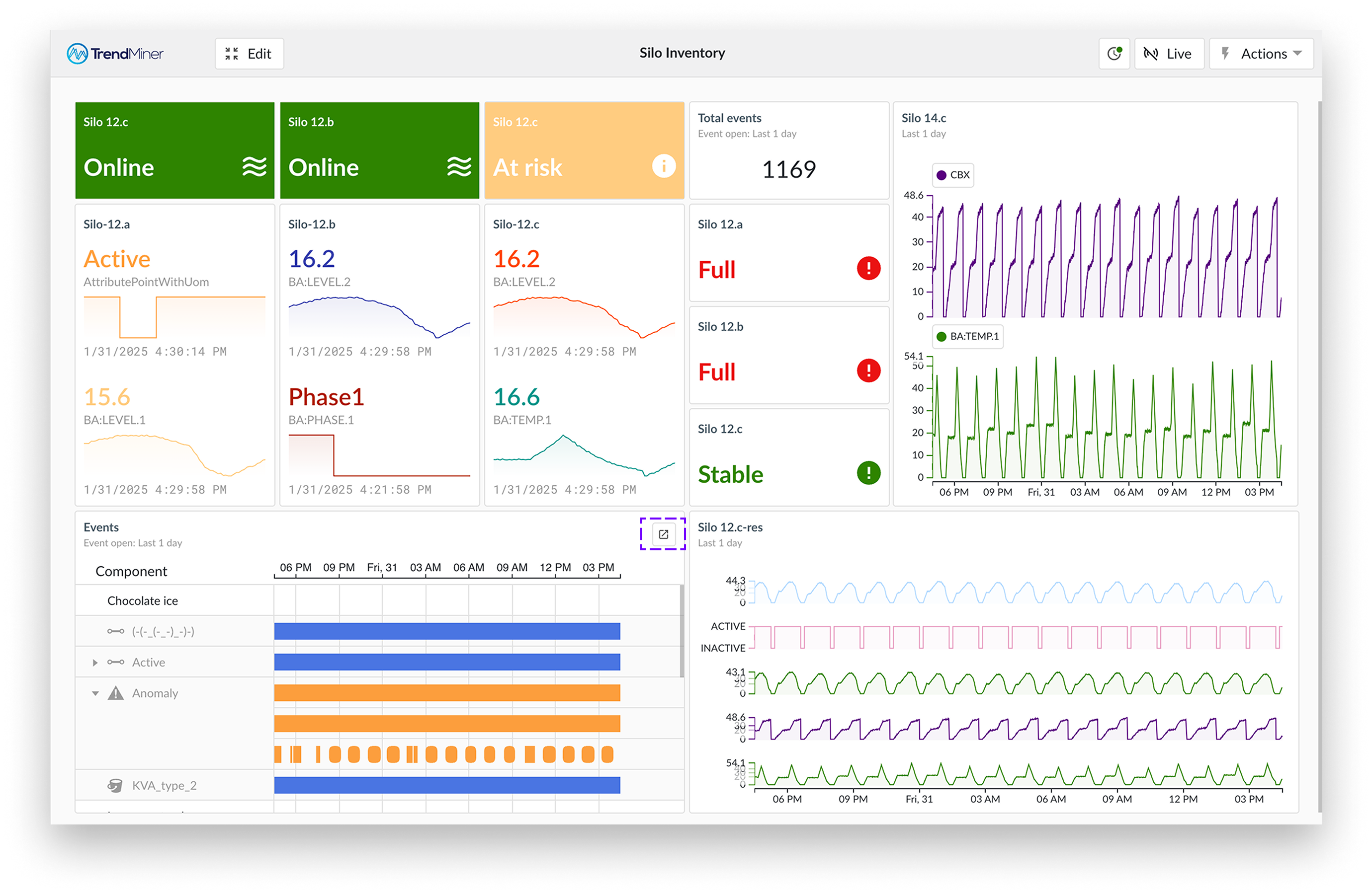

Der Live-Modus ist eine Einstellung, mit der die Kacheln des Dashboards kontinuierlich mit den neuesten Daten aktualisiert werden. Wenn diese Option aktiviert ist, werden die Kacheln in einem konfigurierbaren Intervall automatisch aktualisiert, sodass Sie Echtzeit-Einblicke erhalten, ohne manuelle Aktualisierungen vornehmen zu müssen.
Sie können den Live-Modus aktivieren, indem Sie den Schalter „Live-Modus“ in der oberen Leiste des Dashboards umlegen. Nach der Aktivierung beginnt das Dashboard mit der Aktualisierung der Kacheln entsprechend den konfigurierten Intervallen.
Der Live-Modus wird als Teil der Dashboard-Einstellungen gespeichert, sodass Ihre Einstellungen bei jedem Öffnen des Dashboards beibehalten werden.

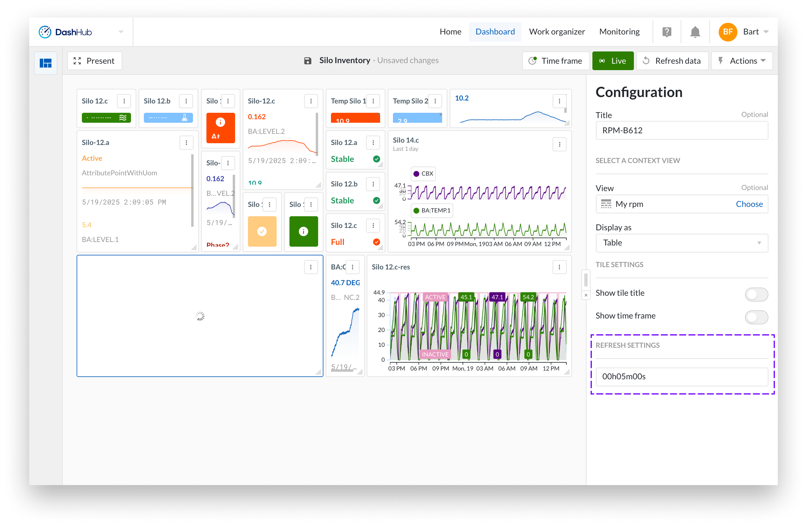

Die Aktualisierungsrate für jede Kachel kann unter den Aktualisierungseinstellungen individuell konfiguriert werden. Standardmäßig werden die Context-Ansicht-Kachel und die TrendHub-Ansicht-Kachel alle 5 Minuten aktualisiert, während die Monitor-Kachel und die aktuelle Wert-Kachel alle 1 Minute aktualisiert werden.Kachelkonfiguration
Damit Context-Ansichten im Live-Modus korrekt aktualisiert werden, muss der ausgewählte Zeitrahmen die Einstellung „Event offen“ ohne Enddatum enthalten. Wenn ein Enddatum festgelegt ist, wird die Kachel nicht mit Live-Daten aktualisiert, da die aktuelle Zeit außerhalb des angegebenen Datumsbereichs liegt.

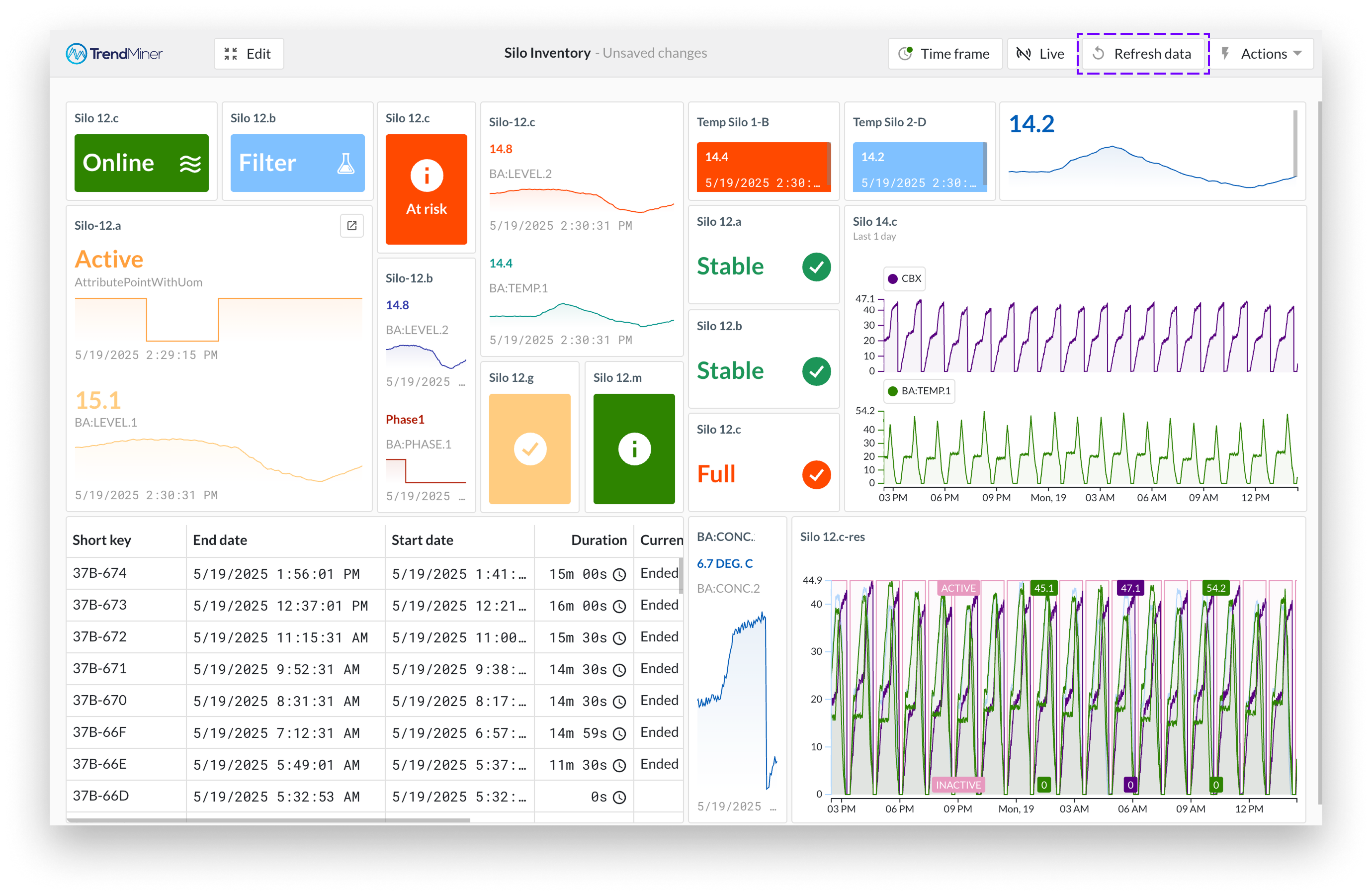

Mit der Schaltfläche „Daten aktualisieren“ können Sie die auf allen Kacheln in Ihrem Dashboard angezeigten Daten manuell aktualisieren. Der Inhalt der Kachel wird aktualisiert, aber die Einstellungen bleiben unverändert. Diese Schaltfläche ist in der oberen Leiste verfügbar.

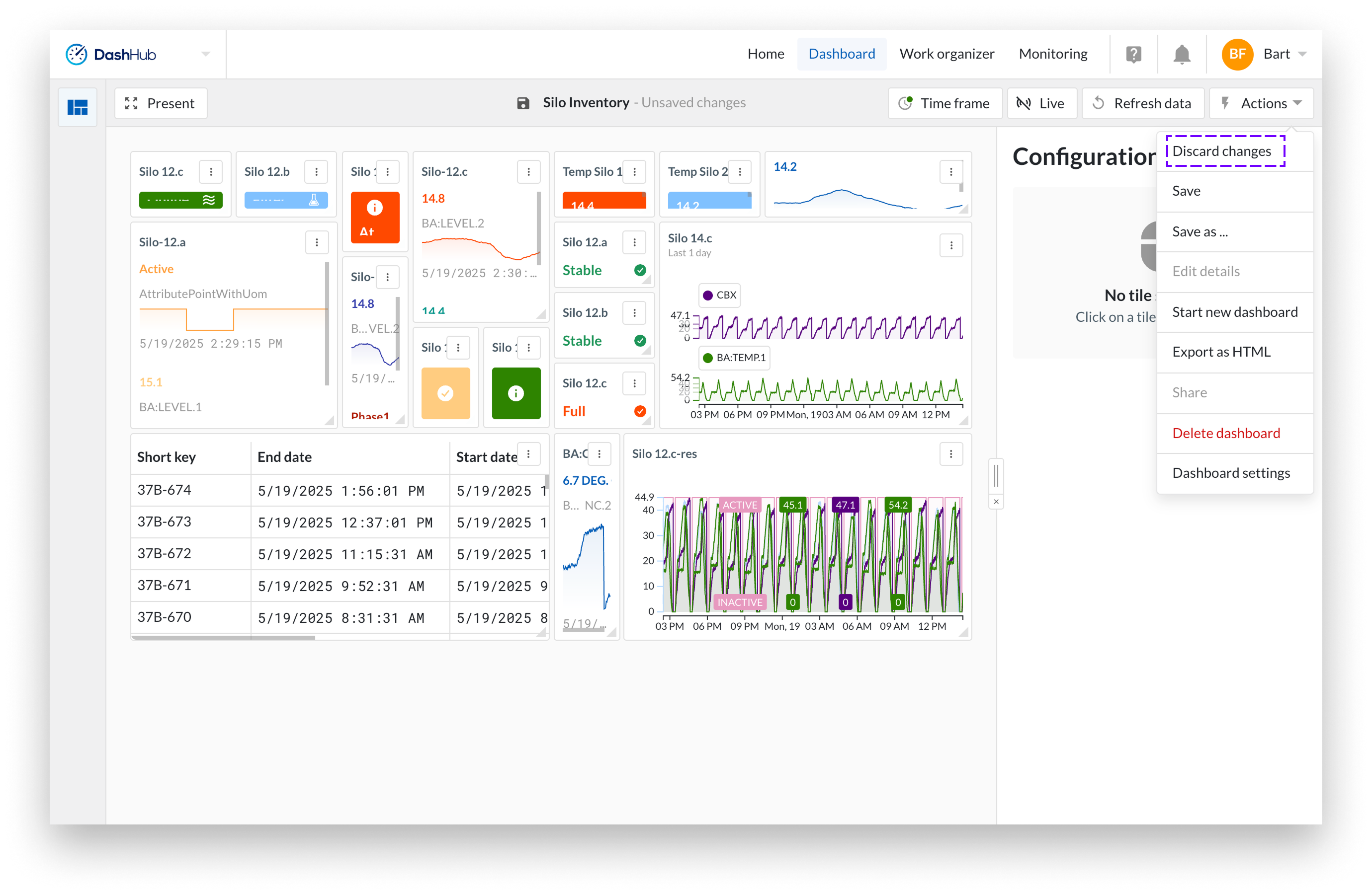

Die Option „Änderungen verwerfen“ ist im Aktionsmenü verfügbar und setzt alle seit dem letzten Speichern des Dashboards vorgenommenen Änderungen zurück.

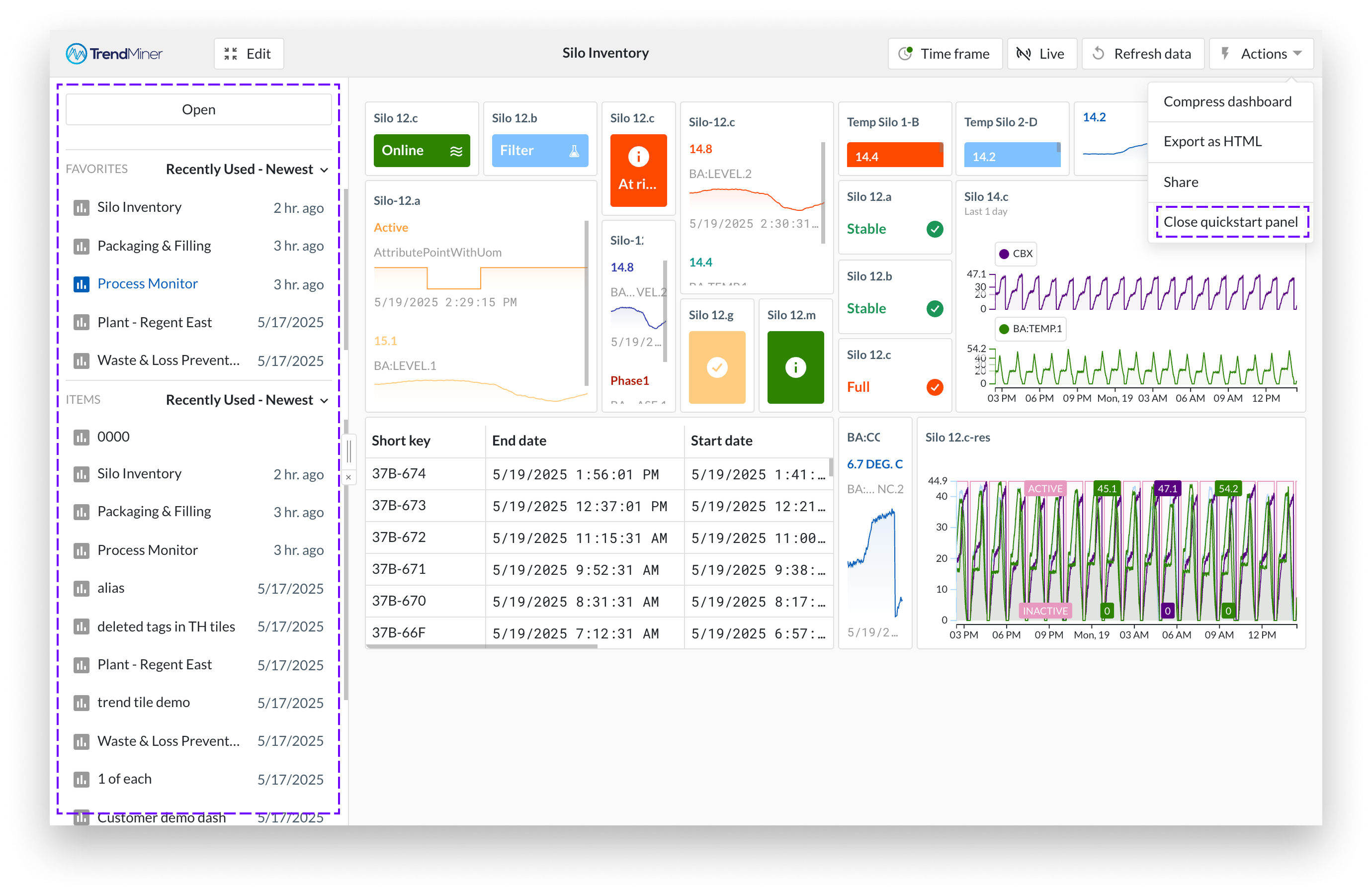

Die Option „Quickstart-Fenster öffnen“ ist im Aktionsmenü verfügbar und ermöglicht es Ihnen, das Quickstart-Fenster für eine einfache Navigation durch Ihre Dashboards geöffnet zu lassen. Dies ist besonders nützlich für Bedienerinnen, die einen schnellen Überblick über den Anlagenstatus wünschen, ohne im Bearbeitungsmodus zu sein.
Die Einstellung wird mit Ihren Benutzereinstellungen gespeichert, sodass Sie sie nicht jedes Mal erneut aktivieren müssen, wenn Sie den Modus wechseln oder sich wieder anmelden.

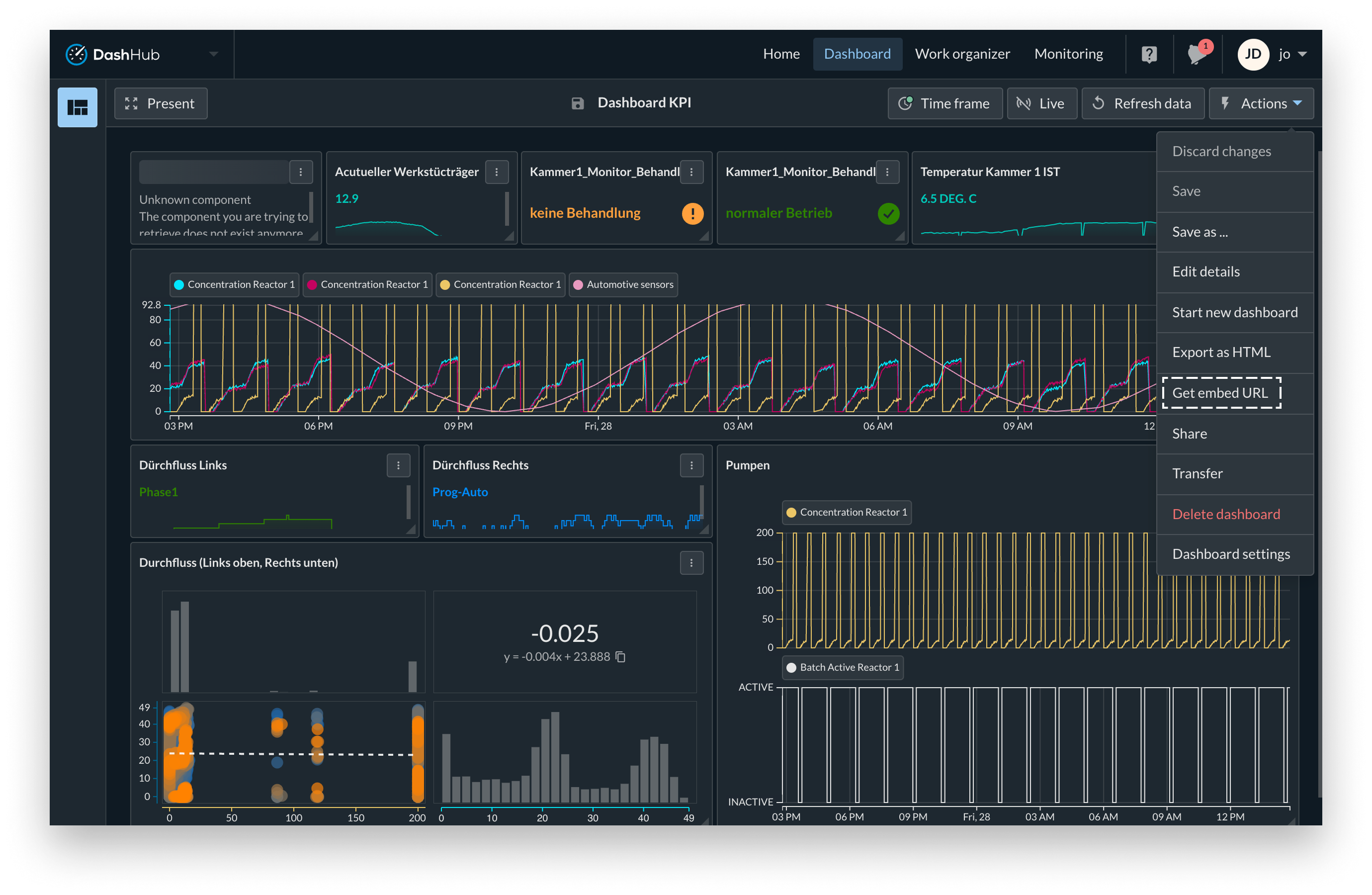

Um ein DashHub-Dashboard mithilfe eines iframe in eine andere Anwendung einzubetten, müssen Sie zunächst die Einbettungs-URL abrufen. Mit dieser URL kann das ausgewählte Dashboard in einer externen Umgebung sicher angezeigt werden, abhängig von den in Ihrer Organisation konfigurierten vertrauenswürdigen Domänen.
Die Einbettungs-URL funktioniert nur für Domänen, die auf der Seite „Iframe-Einbettungskonfiguration“ in ConfigHub aufgeführt sind. Wenn die Zieldomäne nicht in dieser Liste enthalten ist, wird das Dashboard nicht geladen.
Für eine optimale Anzeige beträgt die Mindestgröße des Iframes 500 x 500 Pixel.
Wenn ein Dashboard über einen Iframe eingebettet wird, wird es in einem speziellen Einbettungsmodus angezeigt, der eine fokussierte, schreibgeschützte Erfahrung ähnlich dem Präsentationsmodus bietet. Es können nur Dashboards eingebettet werden; andere Hubs werden in diesem Modus nicht unterstützt.
Alle anklickbaren Aktionen auf Kacheln bleiben funktionsfähig. Wenn ein Benutzer auf ein interaktives Kachelelement klickt, wird der entsprechende TrendMiner-Hub in einem neuen Browser-Tab und nicht innerhalb des eingebetteten Frames geöffnet.
Im Einbettungsmodus werden in der eingebetteten Ansicht alle Navigations- und oberen Leisten entfernt, um ein übersichtlicheres und fokussierteres Erscheinungsbild zu schaffen. Die angemeldete Benutzersitzung wird über alle Browser-Tabs hinweg geteilt. Das bedeutet, dass, wenn Sie bereits in einem anderen Browser-Tab bei TrendMiner angemeldet sind, dieselbe Benutzersitzung automatisch auch im eingebetteten Dashboard angewendet wird. Wenn Sie nicht angemeldet sind, zeigt der eingebettete Frame die Standard-Anmeldeseite an und fordert Sie auf, sich vor dem Anzeigen des Dashboards zu authentifizieren.
Mit der Dashboard-Exportfunktion können Sie einen HTML-Bericht erstellen, der nur die Context Items enthält, die in den ContextHub-Ansicht-Kacheln auf Ihrem Dashboard angezeigt werden. Dies ist besonders nützlich, um auf der Grundlage der angezeigten Kontextinformationen Zusammenfassungen zu erstellen, z. B. Schichtübergabeprotokolle.
Die Option „Als HTML exportieren” finden Sie im Menü „Aktionen” oben in Ihrem Dashboard. Der Bericht enthält Details zu den Context Items, die in den Kacheln der ContextHub-Ansicht angezeigt werden.
Der Dashboard-Export exportiert nur die Informationen zu den Context Items. Andere Informationen auf Ihrem Dashboard, wie Trends, Monitors und Textkacheln, werden nicht berücksichtigt.

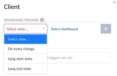

So erstellen Sie einen Dashboard-Trigger
Der Dashboard-Trigger kann in ContextHub erstellt werden. Dazu muss ein Workflow eingerichtet werden, damit Sie die „Zustände“ erstellen können, die erforderlich sind, um die Bereitstellung eines Dashboard-Berichts basierend auf dem Status Ihrer Kachel auszulösen. Diese Trigger werden automatisch ausgelöst, wenn der von Ihnen gewählte Zustand erreicht ist. Ihre Triggeranforderung kann ein Schichtwechsel, das Ende eines Prozesslaufs oder ein angehaltener Prozess sein.
  1. Erstellen Sie wie gewohnt einen Context Item Type.
  2. Finden Sie den Context Item Type im Context Item Type-Raster und klicken Sie auf die drei Punkte ganz rechts in der Zeile.
  3. Wählen Sie im Dropdown-Menü „Dashboard-Trigger einstellen“ aus.
  4. Es erscheint ein Fenster auf der rechten Seite. Wählen Sie einen Zustand aus, bei dem der Trigger ausgelöst werden soll.
  5. Klicken Sie auf „Dashboard auswählen“ und identifizieren Sie das gewünschte Dashboard.
  6. Klicken Sie auf das Pluszeichen, um Ihren neuen Trigger zur Übersichtsliste hinzuzufügen. Diese Liste bietet eine Übersicht über Ihre voreingestellten Trigger.
  7. Ihr Trigger ist nun so eingestellt, dass zu den von Ihnen ausgewählten Zeiten automatisch ein Bericht erstellt wird.
