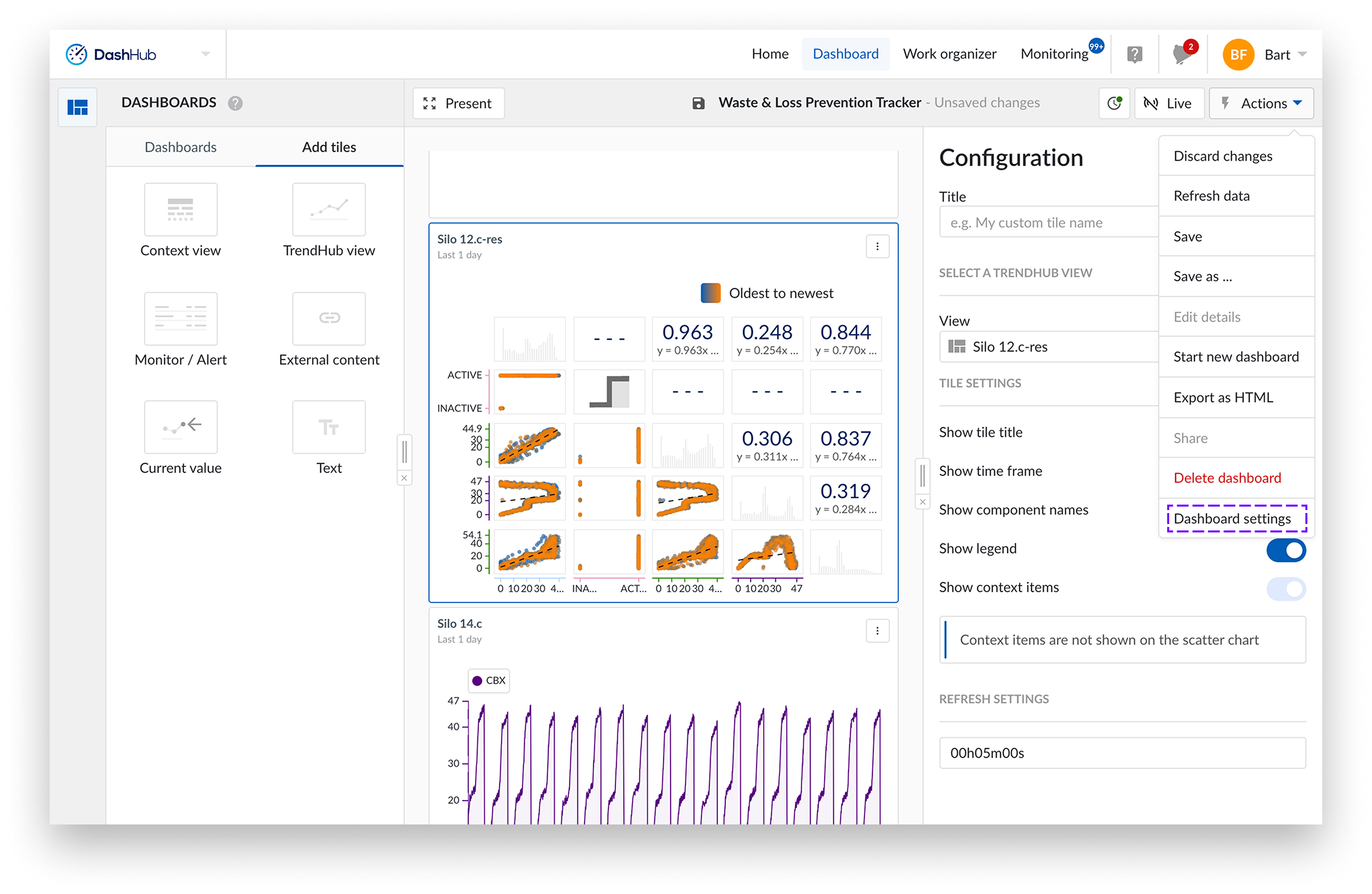

Wählen Sie im Bearbeitungsmodus im Aktionsmenü die Option „Dashboard-Einstellungen”.

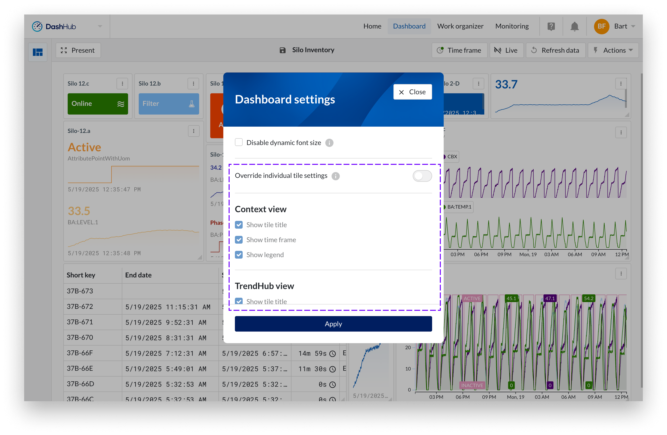

Mit der Option „Dynamische Schriftgröße deaktivieren” können Sie festlegen, dass der gesamte Text auf Ihren Dashboard-Kacheln die gleiche Größe hat. Dadurch wirkt Ihr Dashboard einheitlicher und ausgewogener, insbesondere wenn die Schriftgrößen auf Kacheln unterschiedlicher Größe stark variieren.
Mit der globalen Überschreibungsfunktion können Sie einheitliche Einstellungen auf alle Kacheln desselben Typs in einem Dashboard anwenden. Dies gewährleistet Konsistenz und vereinfacht die Konfiguration von Dashboards mit vielen ähnlichen Kacheln. Wenn diese Option aktiviert ist, werden die einzelnen Kachel-Einstellungen deaktiviert und durch die globalen Einstellungen ersetzt, die pro Kachel-Typ definiert sind.
Alle auf der Ebene der einzelnen Kacheln verfügbaren Einstellungen sind auch in dieser globalen Konfiguration verfügbar.
Auf jeder Kachel wird eine Benachrichtigung angezeigt, dass ihre Einstellungen durch die Dashboard-Einstellungen überschrieben werden. Diese Benachrichtigung enthält einen Shortcut-Link, über den Sie zur Dashboard-Einstellungsseite zurückkehren können, wo Sie die globale Überschreibung bei Bedarf deaktivieren können.

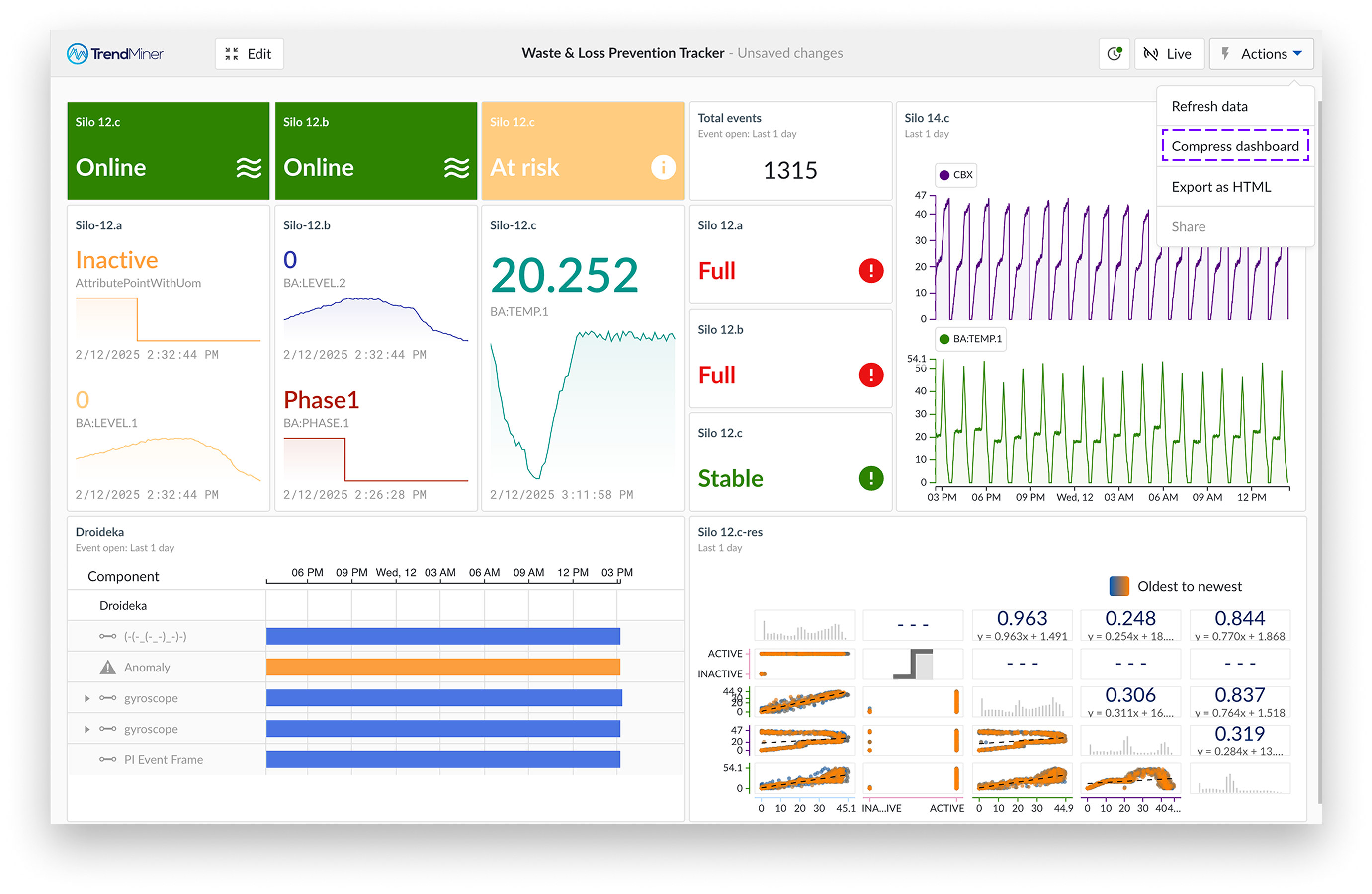

Mit der Option „Dashboard komprimieren” können Sie mit nur einem Klick zusätzliche Kachelinformationen wie Titel, Komponentennamen und Legenden entfernen und so eine übersichtlichere und kompaktere Visualisierung erstellen. Dies ist besonders nützlich für erfahrene Benutzer, die ihr Dashboard in- und auswendig kennen und nur die Daten, Werte und Status sehen müssen. Diese Einstellung befindet sich zwar nicht im Dashboard-Einstellungsfeld, gilt jedoch für das gesamte Dashboard.
Wählen Sie im Präsentationsmodus im Aktionsmenü die Option .

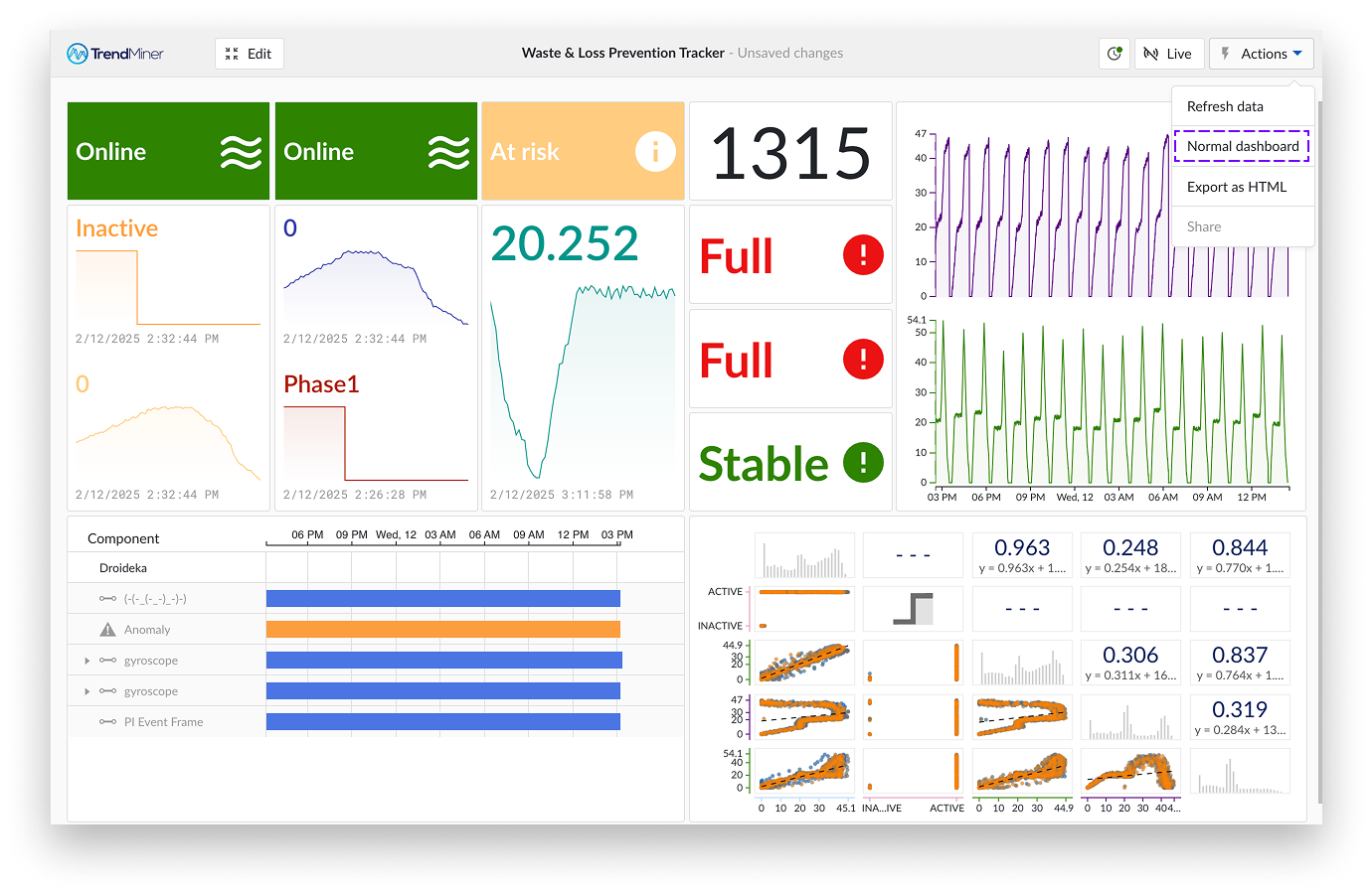

Dies ist ein Beispiel für ein Dashboard im komprimierten Modus. Sie können zur normalen Version zurückkehren, indem Sie im Aktionsmenü die Option „Normales Dashboard” auswählen.
