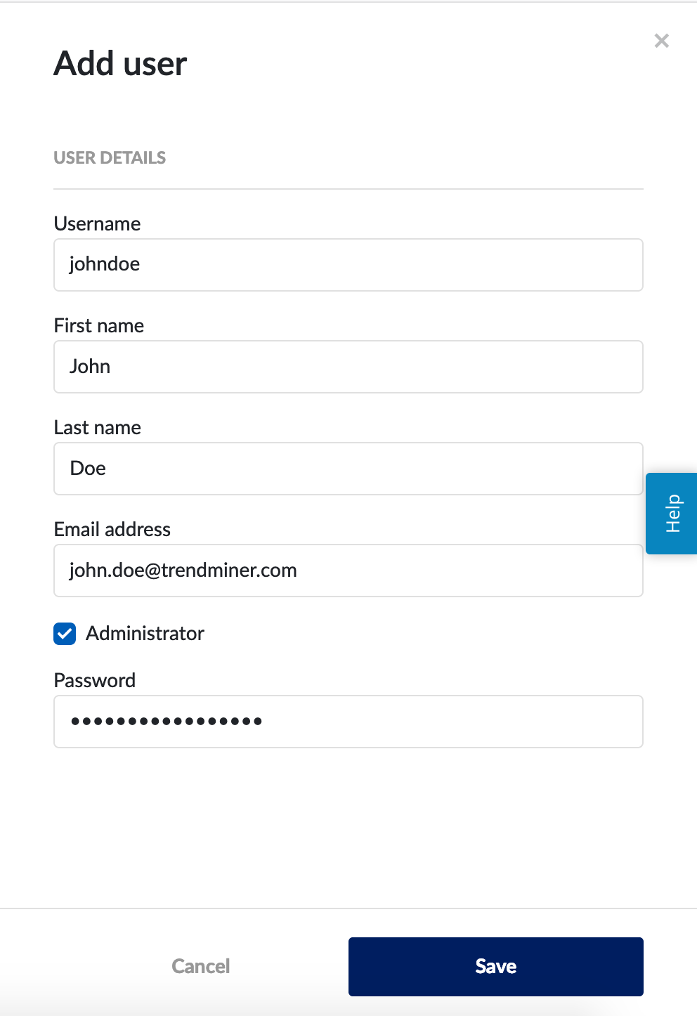

Benutzer erstellen
Nur lokale Benutzer können über ConfigHub erstellt werden. Im Falle eines externen Identity Providers (IdP) werden die Benutzer stattdessen synchronisiert und sollten über den IdP verwaltet werden.
Um Benutzer anzulegen, müssen Sie in das Benutzermenü unter dem Abschnitt "Sicherheit" gehen. Von dort aus können Sie Benutzer über die Schaltfläche "+Benutzer hinzufügen" hinzufügen.
Benutzernamen können nachträglich nicht mehr geändert werden.
Wenn Sie Benutzer lokal anlegen, muss das Passwort den folgenden Regeln entsprechen:
  • Haben eine Mindestlänge von 8 Zeichen
  • Enthält mindestens einen Großbuchstaben
  • Enthält mindestens einen Kleinbuchstaben
  • Enthält mindestens eine Ziffer
  • Mindestens ein Sonderzeichen enthalten
  • In den vorherigen drei Passwörtern nicht kürzlich verwendet worden sein

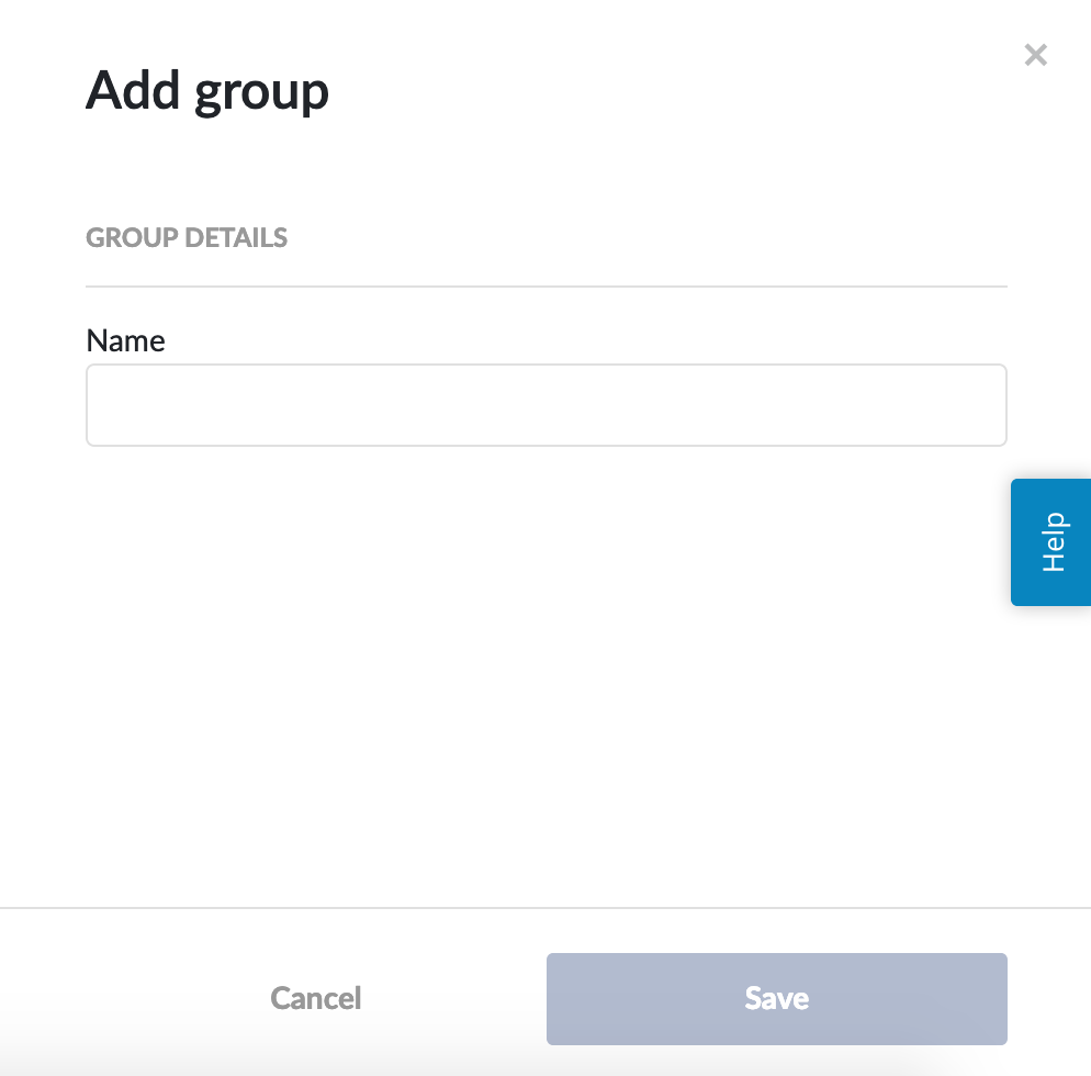

Um eine neue Gruppe zu erstellen, müssen Sie das Gruppen-Menü unter der Rubrik "Sicherheit" aufrufen. Von dort aus können Sie Gruppen über die Schaltfläche "+Gruppe hinzufügen" hinzufügen.
Eine Gruppe kann nur eine übergeordnete Gruppe haben.

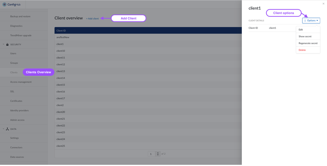

Kunden erstellen
TrendMiner ermöglicht die Erstellung eines Clients und eines Geheimnisses, um ein Token zu erzeugen, das in externen API-Aufrufen verwendet werden kann.
Um einen neuen Client zu erstellen, müssen Sie das Client-Menü unter der Rubrik "Sicherheit" aufrufen. Von dort aus können Sie über die Schaltfläche "+Client hinzufügen" neue Clients erstellen.
Sie werden aufgefordert, einen Namen (Kunden-ID) für Ihren Kunden einzugeben, der für externe Referenzen verwendet wird. Sobald der Kunde erstellt ist, können Sie ihn anklicken:
  • Bearbeiten Sie die Client-ID
  • Das Geheimnis des Kunden anzeigen
  • Generieren Sie ein neues Geheimnis
  • Löschen Sie den Client
Wenn Sie ein Geheimnis neu generieren, werden Ihr altes Geheimnis und Ihre Token ungültig. Diese Aktion kann nicht rückgängig gemacht werden.
Clients müssen einer Domäne/Einheit im Menü Zugriffsverwaltung genauso wie Benutzer/Gruppen hinzugefügt werden, um den Zugriff auf die Daten zu ermöglichen.

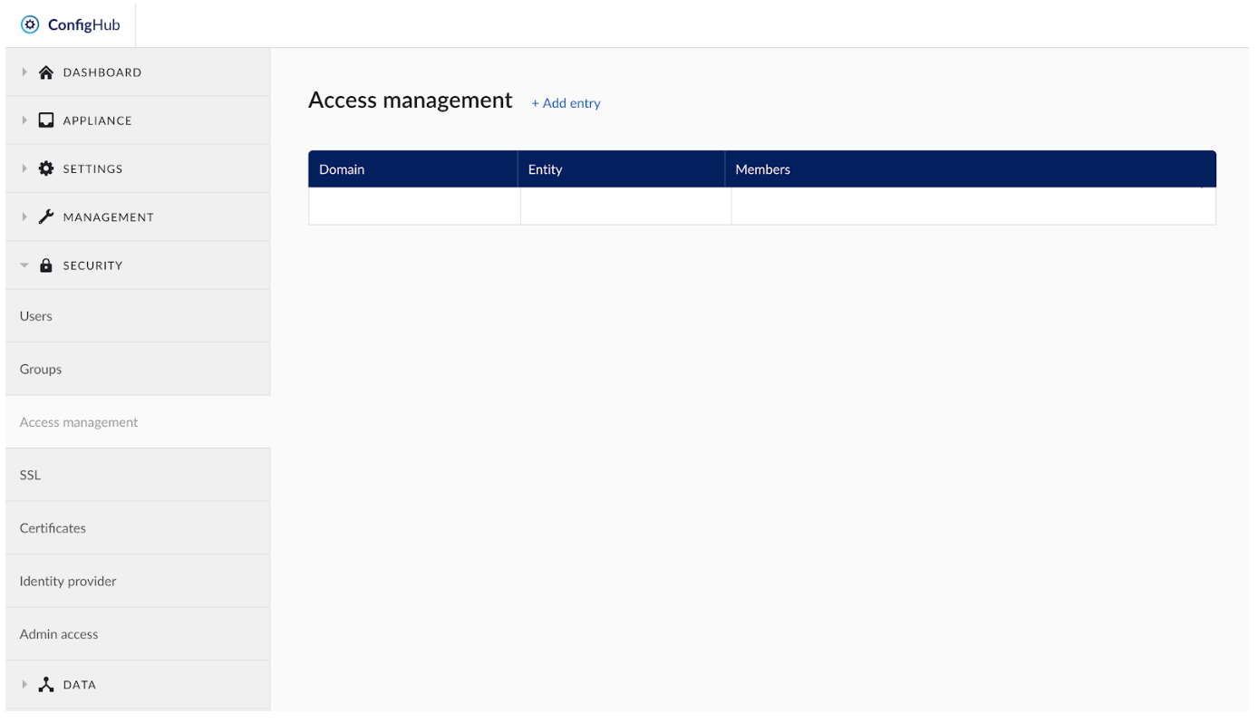

The Access Management menu allows you to manage access permissions centrally per domain. Opening the menu returns an overview of all set access permissions.
Mit dem Menü Zugriffsverwaltung können Sie Zugriffsberechtigungen zentral pro Domäne verwalten. Wenn Sie das Menü öffnen, erhalten Sie einen Überblick über alle eingestellten Zugriffsberechtigungen.
  • Domäne: DATASOURCE oder TIMESERIES_BUILDER
  • Entität:
    • Verwenden Sie die Domäne DATASOURCE: Geben Sie den Namen der Historian-Verbindung ein, wie in TrendMiner konfiguriert, oder verwenden Sie "ALL", um die Sammlung aller Historian-Verbindungen anzugeben).
    • Verwendung der Domäne TIMESERIES_BUILDER: Fügen Sie die Entität "MACHINELEARNINGMODEL" und/oder "NOTEBOOK" hinzu.
  • Mitglieder: Benutzer, Gruppen oder Clients, denen Sie Zugriffsrechte für die Domäne gewähren möchten.
Um eine bestehende Zugriffsberechtigung zu bearbeiten, klicken Sie auf den Eintrag, den Sie bearbeiten möchten, und klicken Sie im Optionsmenü auf "Bearbeiten".
Um eine bestehende Zugriffsberechtigung zu entfernen, klicken Sie auf den Eintrag, den Sie löschen möchten, und klicken Sie im Optionsmenü auf "Löschen".

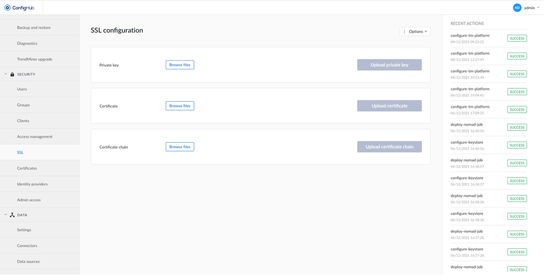

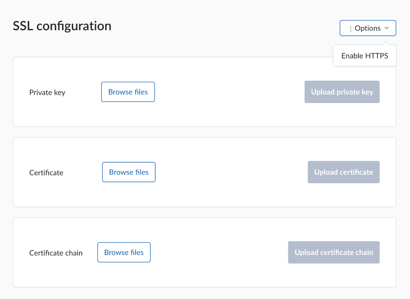

Um HTTPS zu aktivieren, sind drei Dinge erforderlich:
  • Privater Schlüssel
  • CSR für diesen privaten Schlüssel
  • Zertifikat-Kette
Die Erstellung eines CSR liegt in der Verantwortung des Kunden. Es ist für TrendMiner nicht möglich, dies zu tun.
Die Webserver-Software (Apache) unterstützt nur PEM-Zertifikate. OpenSSL kann verwendet werden, um Zertifikate in einem anderen Format in PEM zu konvertieren.
Sobald diese Voraussetzungen erfüllt sind, kann HTTPS über das Menü "Optionen" oben rechts aktiviert werden.
Die Aktivierung von HTTPS macht ConfigHub vorübergehend unbrauchbar, bis der Neustart des Dienstes abgeschlossen ist. Eine manuelle Aktualisierung von ConfigHub ist erforderlich. Drücken Sie F5, um zu versuchen, die Schnittstelle erneut zu laden. Wiederholen Sie den Vorgang, bis er erfolgreich ist.
Zertifikatskette: Wenn das Zertifikat direkt von der Stammzertifizierungsstelle ausgestellt wurde, laden Sie die Stammzertifizierungsstelle hoch, andernfalls laden Sie die Zwischenzertifizierungsstelle hoch, die das Zertifikat signiert hat.
Eine detailliertere Anleitung, was SSL ist, warum und wie man SSL in TrendMiner verwendet, finden Sie in diesem Dokument.

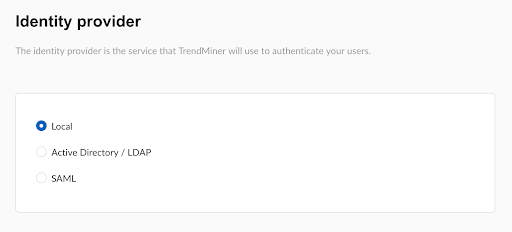

Jeder, der auf die TrendMiner Software zugreifen muss, muss als Benutzer in TrendMiner vertreten sein. Der Identitätsanbieter ist der Dienst, den TrendMiner zur Überprüfung der Zugriffsrechte verwendet.
Standardmäßig wird die Benutzerverwaltung und -authentifizierung von TrendMiner selbst durchgeführt, d.h. von einem "lokalen" Identitätsanbieter. TrendMiner unterstützt auch die Authentifizierung durch einen externen Identitätsanbieter. In diesem Fall werden die Anmeldeinformationen von dem externen Identitätsanbieter verwaltet und überprüft: Wenn sich ein Benutzer bei TrendMiner anmeldet, werden die Anmeldeinformationen an den Identitätsanbieter weitergeleitet, der sie dann überprüft und ein Zugriffstoken an TrendMiner sendet, um diesem Benutzer Zugriff zu gewähren.
Einer TrendMiner-Installation können mehrere Provider zugewiesen werden.

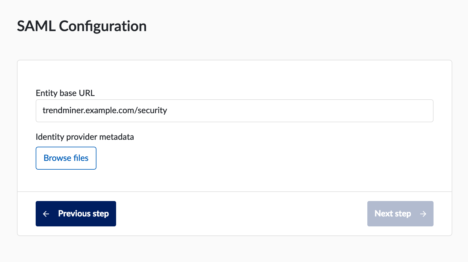

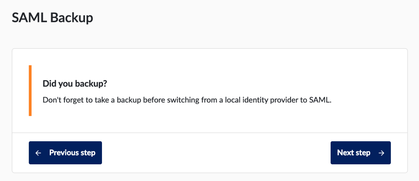

SAML
Eine ausführlichere Dokumentation zur Konfiguration von TrendMiner mit SAML finden Sie hier.

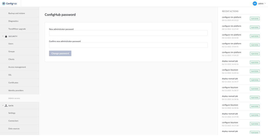

Über Admin Access kann das Passwort für den ConfigHub-Admin-Benutzer geändert werden.

Erstellen Sie einen neuen Benutzer, indem Sie auf das Etikett (+ Benutzer hinzufügen) neben dem Titel klicken und die Felder für die Benutzerdetails ausfüllen: Benutzername und Passwort.
Aktualisieren Sie einen bestehenden Benutzer, indem Sie den Benutzer in der Tabelle auswählen und im Menü 'Optionen' auf 'Bearbeiten' klicken. Mit der Option 'Löschen' kann das Benutzerkonto gelöscht werden. Wenn ein Benutzer gelöscht wird, bleibt seine gespeicherte Arbeit für andere Benutzer verfügbar. Der Benutzer kann wieder hinzugefügt werden, um erneut Zugriff auf seine Arbeit zu erhalten.
Aktivieren Sie das Kontrollkästchen 'Administrator' im Panel, um einem Benutzer Zugriff auf die Einstellungsmenüs in den verschiedenen TrendMiner-Anwendungen zu geben.

Verwalten Sie Zugriffsberechtigungen zentral pro Domäne.
Im Moment werden nur Historian Access-Berechtigungen unterstützt.
Um eine neue Zugriffsberechtigung zu erstellen, klicken Sie auf die Schaltfläche "Eintrag hinzufügen" oben auf der Seite und geben Sie die erforderlichen Details im Popup-Fenster ein:
  • Entität: Name der Historian-Verbindung, wie in TrendMiner konfiguriert.
    Tipp
    Sie können das Keyword "ALL" verwenden, um die Sammlung aller Historian-Verbindungen anzuzeigen.
  • Mitglieder: Benutzer oder Gruppen, denen Sie eine Zugriffsberechtigung für die betreffende Historian-Verbindung erteilen möchten.
  • Zertifikat-Kette
Sobald diese Voraussetzungen erfüllt sind, kann HTTPS über das Menü "Optionen" oben rechts aktiviert werden.ht.

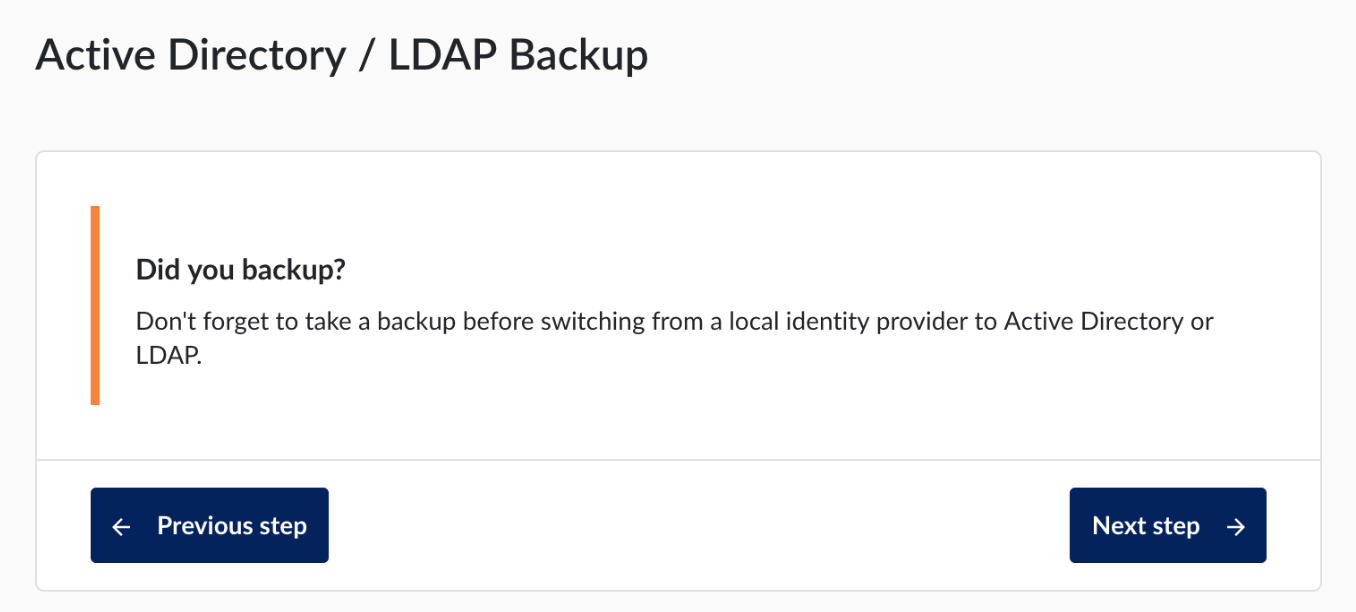

Backup
Wenn Sie von lokaler zu AD/LDAP-Authentifizierung wechseln, konfiguriert TrendMiner die verschiedenen Komponenten für diese neue Authentifizierungsmethode. Nachdem die Konfiguration und die anfängliche Zuordnung abgeschlossen sind, können Sie die Authentifizierungsmethode nicht mehr zurück auf Lokal ändern. TrendMiner-Benutzerkonten, die nicht einem AD/LDAP-Konto zugeordnet wurden, werden gelöscht. Zugeordnete Benutzer können in ConfigHub nicht mehr bearbeitet werden, mit Ausnahme des Admin-Flags, d.h. es ist weiterhin möglich, einem TrendMiner-Benutzer Admin-Rechte zu geben oder zu entziehen, wenn das AD/LDAP aktiv ist.
Wir empfehlen Ihnen dringend, eine Sicherungskopie für den Fall zu erstellen, dass während der Umstellung Probleme auftreten. Wir können Sie dabei unterstützen, den Zustand der Anwendung zum Zeitpunkt der Sicherung wiederherzustellen.

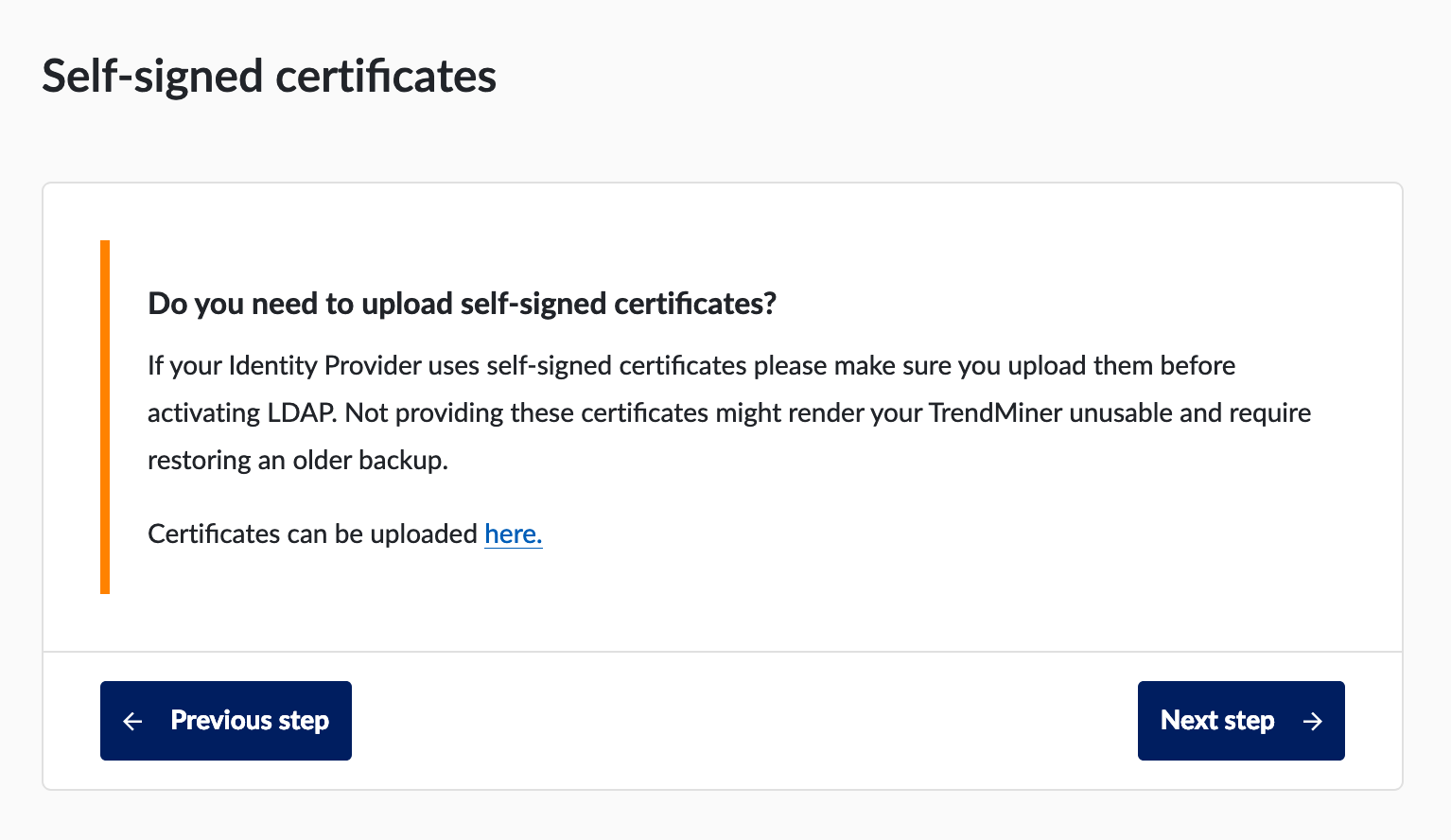

Selbstsignierte Zertifikate
Weitere Informationen zu selbstsignierten Zertifikaten finden Sie unter dem Menüpunkt 'Zertifikate'.

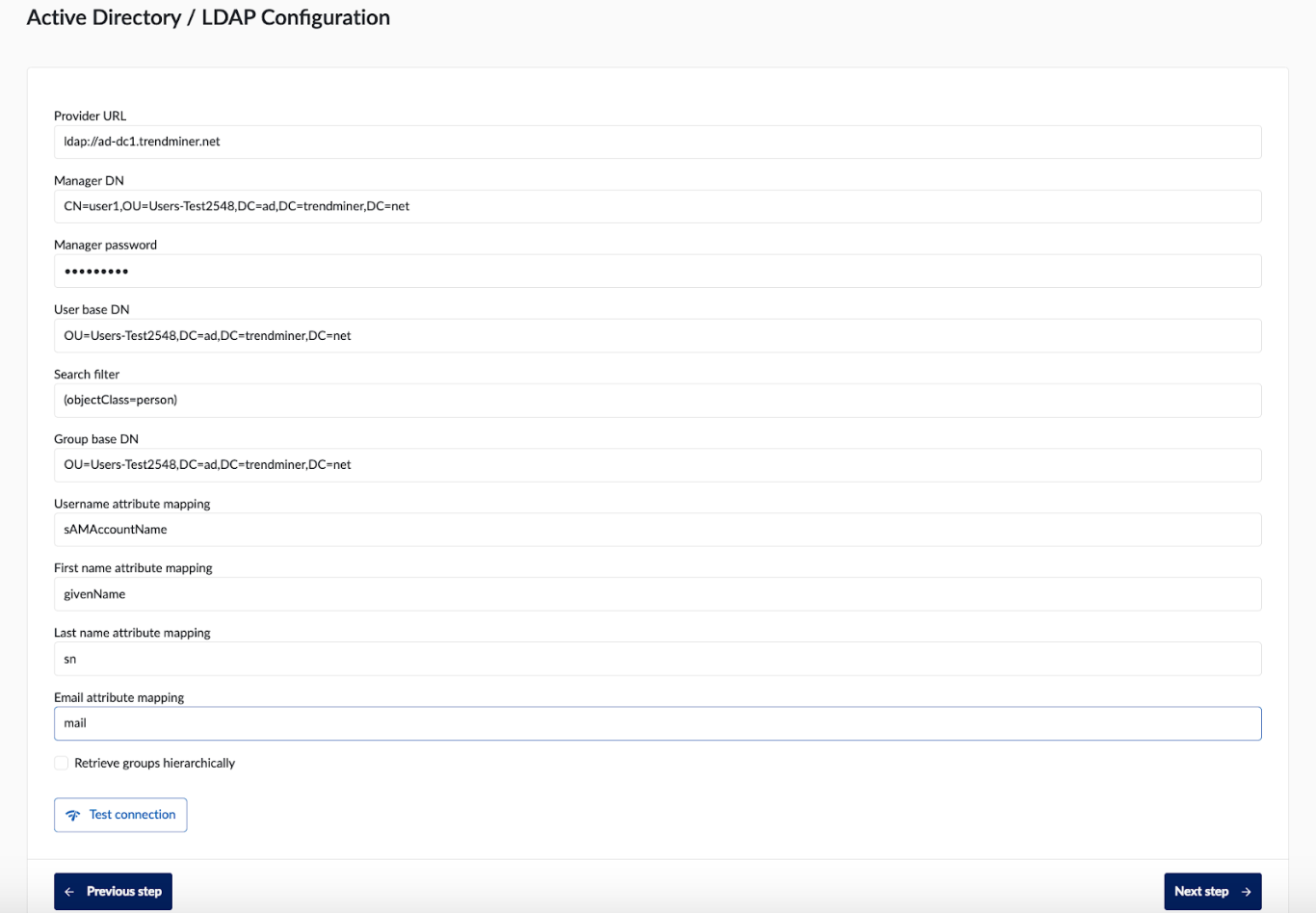

Nach Abschluss dieses Schritts müssen die Benutzer ihre AD/LDAP-Zugangsdaten verwenden, um auf die TrendMiner-Anwendung zuzugreifen.

Backup
Wenn Sie von einem lokalen IdP zu einem SAML IdP wechseln, konfiguriert TrendMiner die verschiedenen Komponenten für diese neue Authentifizierungsmethode. Nachdem die Konfiguration und die anfängliche Zuordnung abgeschlossen sind, können Sie die Authentifizierungsmethode nicht mehr auf Lokal zurückstellen.
TrendMiner-Benutzerkonten, die nicht einem externen Konto zugeordnet wurden, werden gelöscht. Wir raten Ihnen, eine Sicherungskopie zu erstellen, für den Fall, dass während der Umstellung Probleme auftreten. Wir können Sie dabei unterstützen, den Zustand der Anwendung zum Zeitpunkt der Sicherung wiederherzustellen.

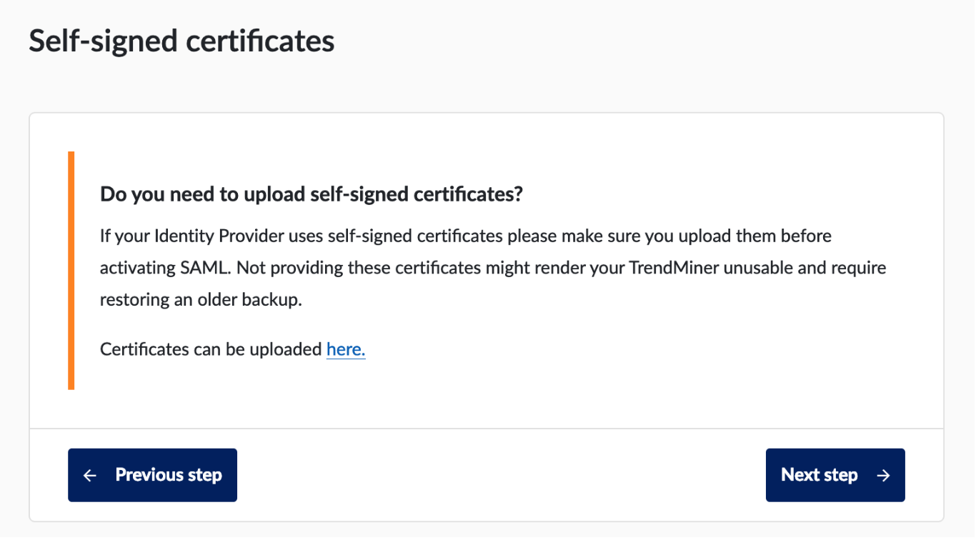

Wenn Ihr Identity Provider selbstsignierte Zertifikate verwendet, stellen Sie sicher, dass Sie diese vor der Aktivierung von SAML hochladen. Wenn Sie diese Zertifikate nicht bereitstellen, kann Ihr TrendMiner unbrauchbar werden und die Wiederherstellung eines älteren Backups erforderlich machen.

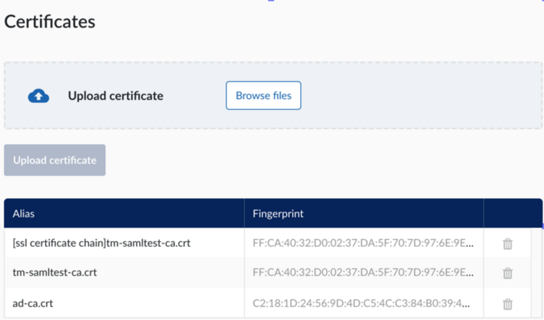

Klicken Sie auf den Link "hier", um das Menü ConfigHub-Zertifikate zu öffnen, in das Sie Ihre selbstsignierten Zertifikate hochladen können.
Wählen Sie die Zertifikatsdatei und klicken Sie auf 'Zertifikat hochladen'. Laden Sie alle Zertifikate hoch, die benötigt werden, um Vertrauen von der Stammzertifizierungsstelle zu dem vom IdP verwendeten Zertifikat herzustellen.

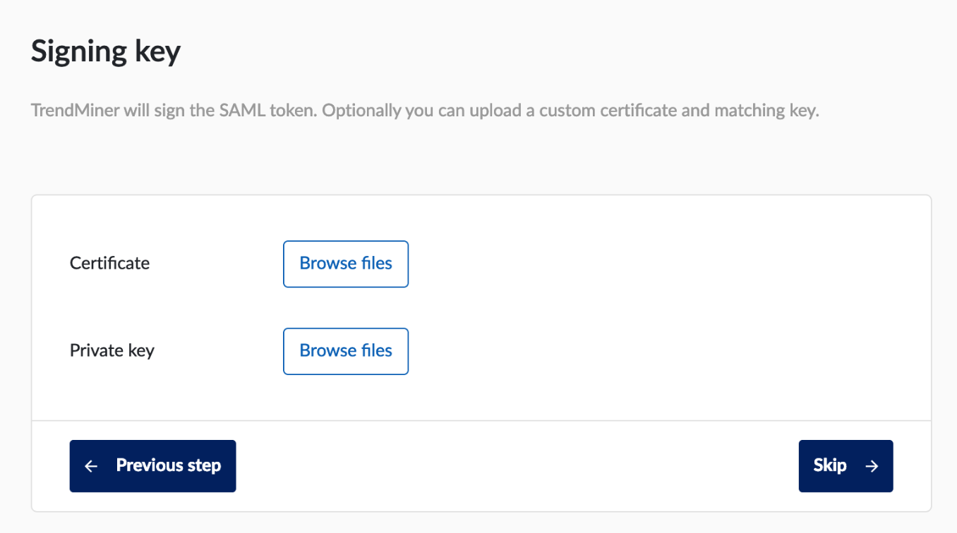

Signierschlüssel
Wenn die IdP-Administratoren ihre IDP sehr strikt konfiguriert haben und die Verwendung eines von ihnen ausgestellten Zertifikats/Schlüsselpaars anstelle des von TrendMiner automatisch generierten vorziehen, können diese im nächsten optionalen Schritt importiert werden.
Konfiguration
Die folgenden Attribute müssen konfiguriert werden, um eine erfolgreiche Integration mit einem externen SAML-Identitätsanbieter zu ermöglichen:
  • Entity Base url: Die Entity Base URL definiert den Zugangspunkt der TrendMiner Sicherheitsanwendung, d.h. -> TrendMiner domain>/security.
Von dieser URL werden zwei Eigenschaften abgeleitet, die in Ihrem IdP konfiguriert werden sollten: die Entity-ID, die eine Kennung für den TrendMiner Service Provider ist: {entityBaseUrl}/saml/metadata und die Single Sign-On URL, die den Einstiegspunkt für die Weiterleitung nach einer erfolgreichen Anmeldung definiert.
  • Metadaten des Identitätsanbieters: Laden Sie eine XML-Datei mit den Metadaten Ihres SAML IdP hoch. In der Dokumentation Ihres IdP finden Sie eine Anleitung zur Bereitstellung von Metadaten für einen Dienstanbieter. Sie wird Sie anweisen, eine Metadaten-Datei herunterzuladen, oder sie zeigt XML-Code an, den Sie kopieren und in eine neue Textdatei einfügen und mit der Erweiterung .xml speichern können.
Falls die SAML-Antwort des IdP AuthnStatements enthält, sollte auch eine Audience Restriction in der Antwort enthalten sein, wie von der SAML-Bibliothek, die von TrendMiner verwendet wird, gefordert (https://projects.spring.io/spring-security-saml/).
Klicken Sie auf "Nächster Schritt", um die Änderungen an Ihrer Konfiguration zu speichern und fortzufahren.

Admin-Zugang
Um das Administrator-Passwort von ConfigHub zu ändern, navigieren Sie zum Sicherheitsmenü und klicken Sie auf 'Admin-Zugang'. Geben Sie das neue Passwort zweimal ein und klicken Sie auf 'Passwort ändern'.
