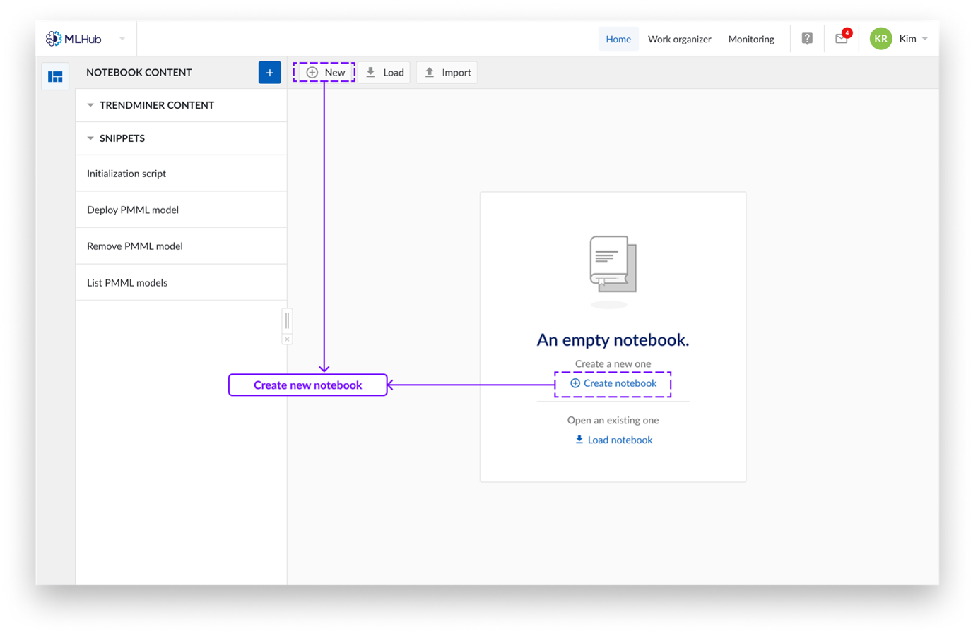

Auf der Homepage von MLHub können Sie entweder ein neues Notizbuch erstellen, eine bestehende Notiz laden oder importieren. Ein neues Notizbuch ist immer leer.
  1. Öffnen Sie die Startseite von MLHub.
  2. Klicken Sie auf die Schaltfläche "Neu" oder auf die Anzeige "Notizbuch erstellen". Auf der rechten Seite des Bildschirms erscheint ein Panel.
  3. Füllen Sie die offenen Felder aus und wählen Sie einen Exportordner zum Speichern Ihrer neuen Notiz.
  4. Klicken Sie auf die Schaltfläche "Erstellen".

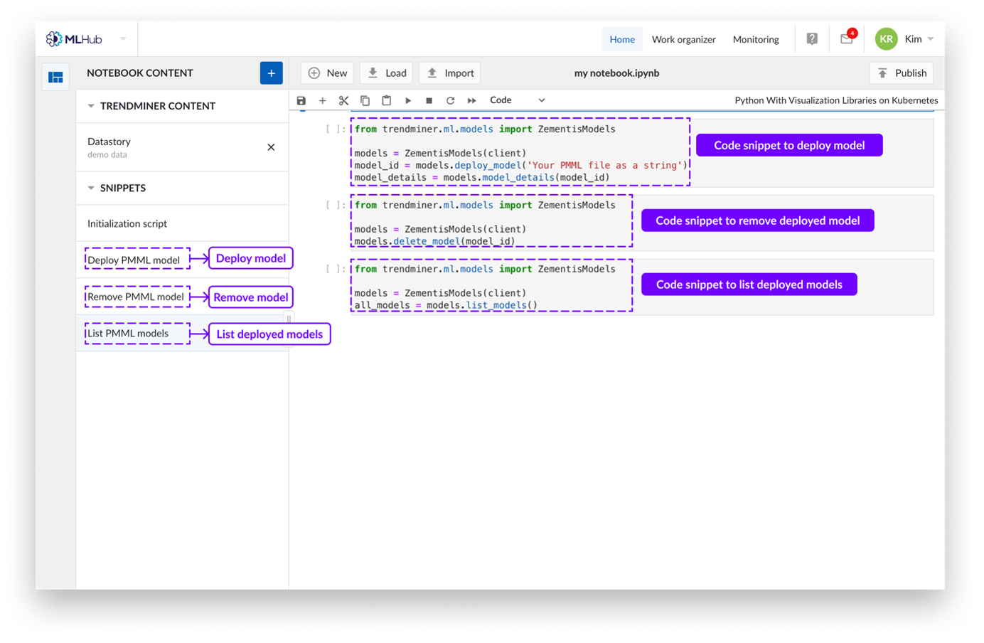

Derzeit sind die Snippets in Python-Kernels anwendbar, um Modelle für maschinelles Lernen einzusetzen. Weitere Informationen finden Sie hier.

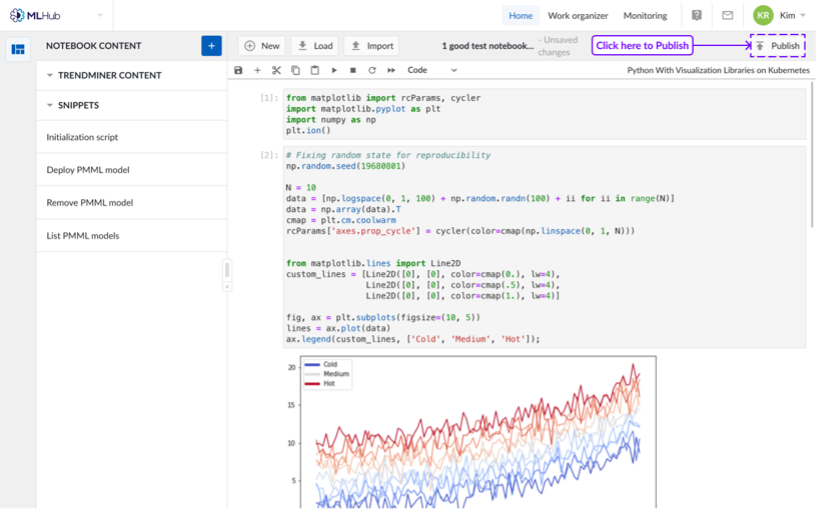

  1. Klicken Sie auf die Schaltfläche 'Veröffentlichen' in der oberen rechten Ecke.

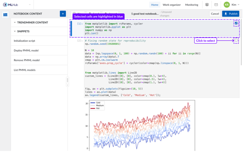

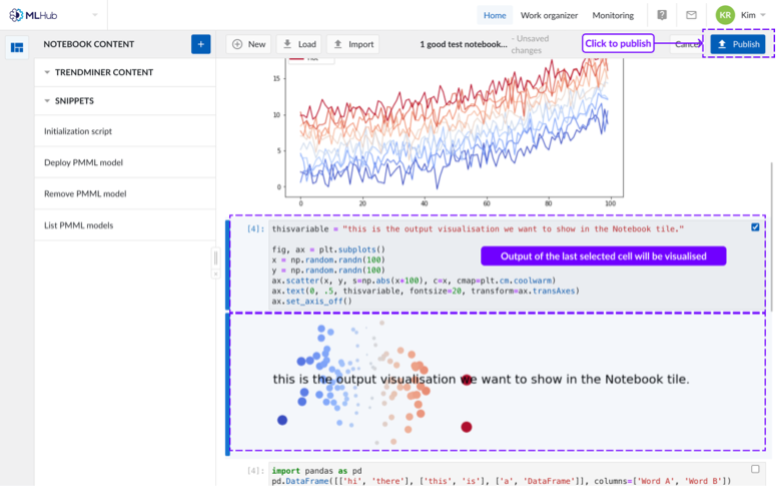

  2. Markieren Sie ALLE Zellen, die für die Ausgabe, die Sie veröffentlichenmöchten, relevant sind, einschließlich der 'Import'-Anweisungen und Variablendeklarationen. Stellen Sie sicher, dass die letzte ausgewählte Zelle eine gültige Ausgabe erzeugt. Sie können eine Zelle auswählen, indem Sie auf eine beliebige Stelle klicken, oder die Kontrollkästchen in den oberen rechten Ecken verwenden. 

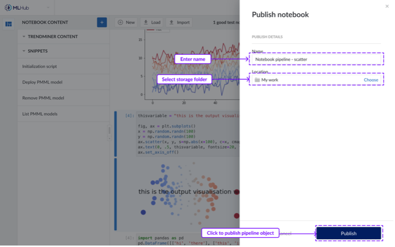

  3. Klicken Sie erneut auf 'Veröffentlichen'. Hier können Sie der Pipeline einen Namen geben und einen Speicherort im Work Organizer angeben. Dadurch wird ein 'Pipeline'-Objekterstellt, das eine Art Mini-Notebook ist, das nur die ausgewählten Zellen enthält. Pipelines haben keinen Bezug zu ihren Ursprungsnotebooks, sie sind eine eigenständige Einheit. Wenn Sie das Notebook aktualisieren, müssen Sie auch ein neues Pipeline-Objekt erstellen.
  4. Klicken Sie unten rechts auf die Schaltfläche 'Veröffentlichen'.
