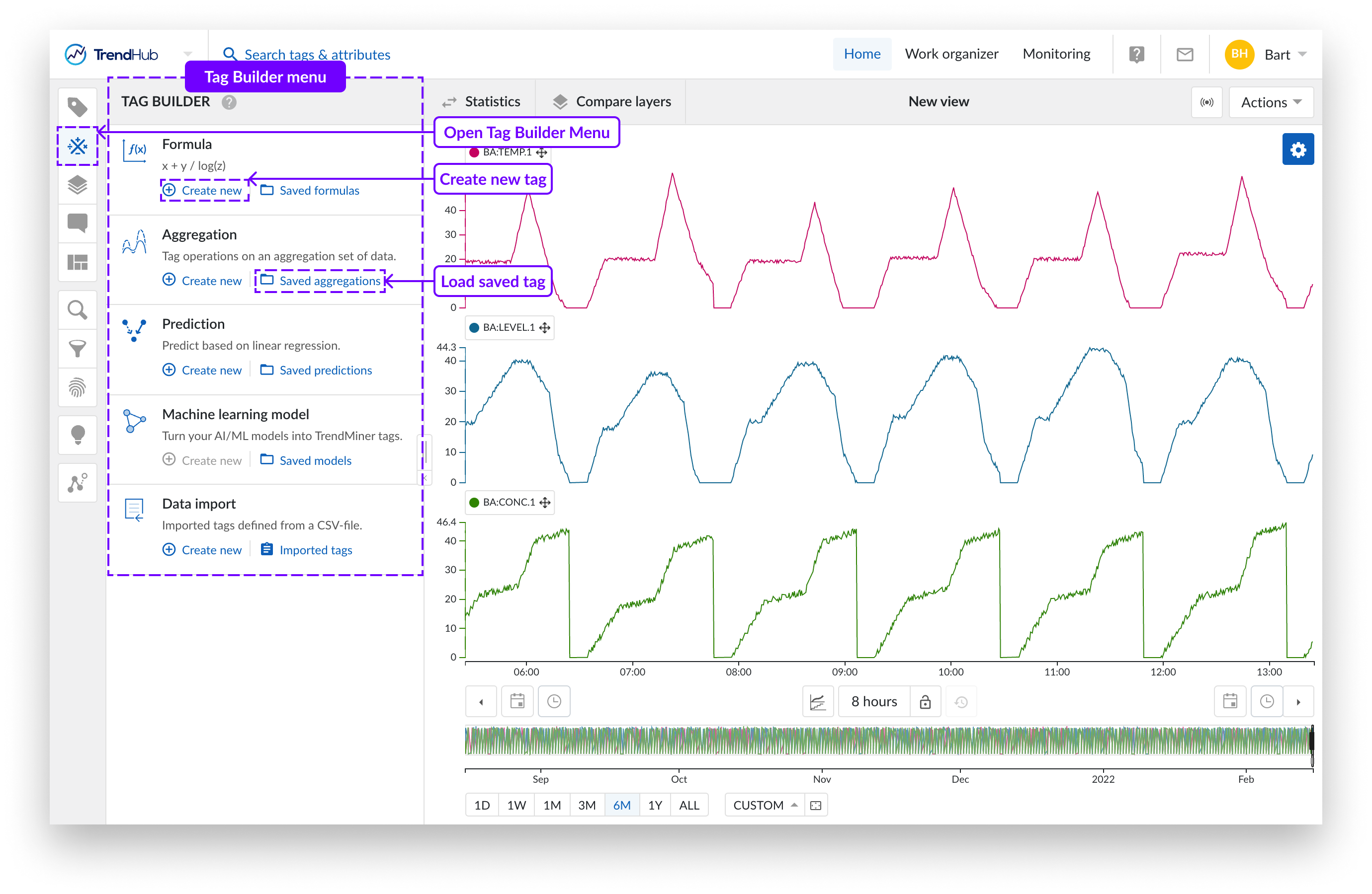

Tag Builder Arbeitsablauf
Wenn Sie das Tag Builder Menü, werden Ihnen alle verfügbaren Optionen angezeigt, die im vorherigen Abschnitt aufgeführt sind. Von hier aus können Sie wählen, mit welchem Tag-Typ Sie für weitere Aktionen fortfahren möchten.

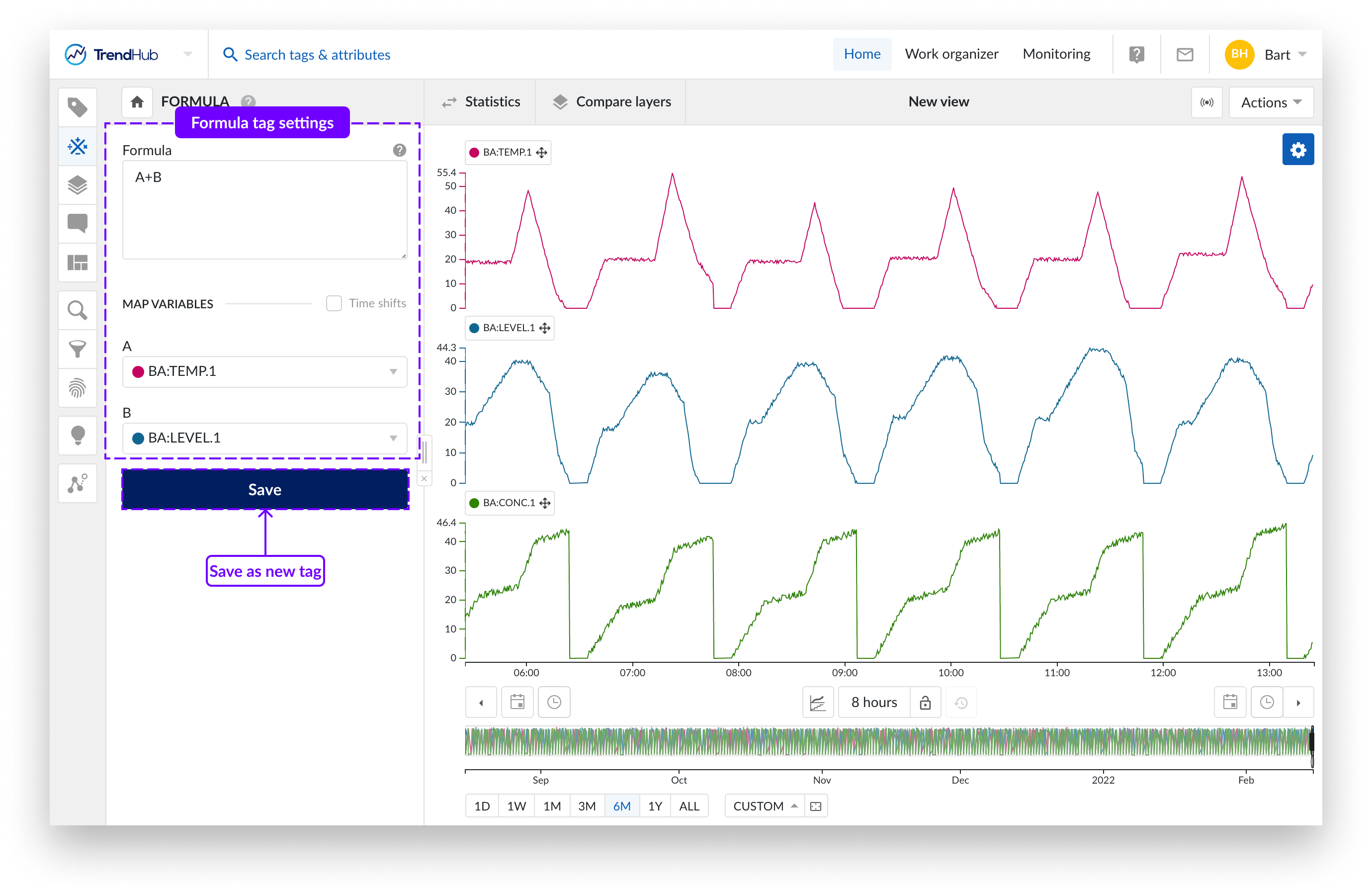

  1. Öffnen Sie das Tag Builder Menü.
  2. Klicken Sie auf die Schaltfläche "+ Neu erstellen" für den Tag Builder Typ Ihrer Wahl. Es wird ein neues Untermenü angezeigt, das auf dem ausgewählten Tag-Typ basiert.
  3. Füllen Sie die erforderlichen Felder aus. Weitere Informationen zu den einzelnen Feldern finden Sie auf der entsprechenden Seite für jeden Tag-Typ, die im vorherigen Abschnitt verlinkt ist.

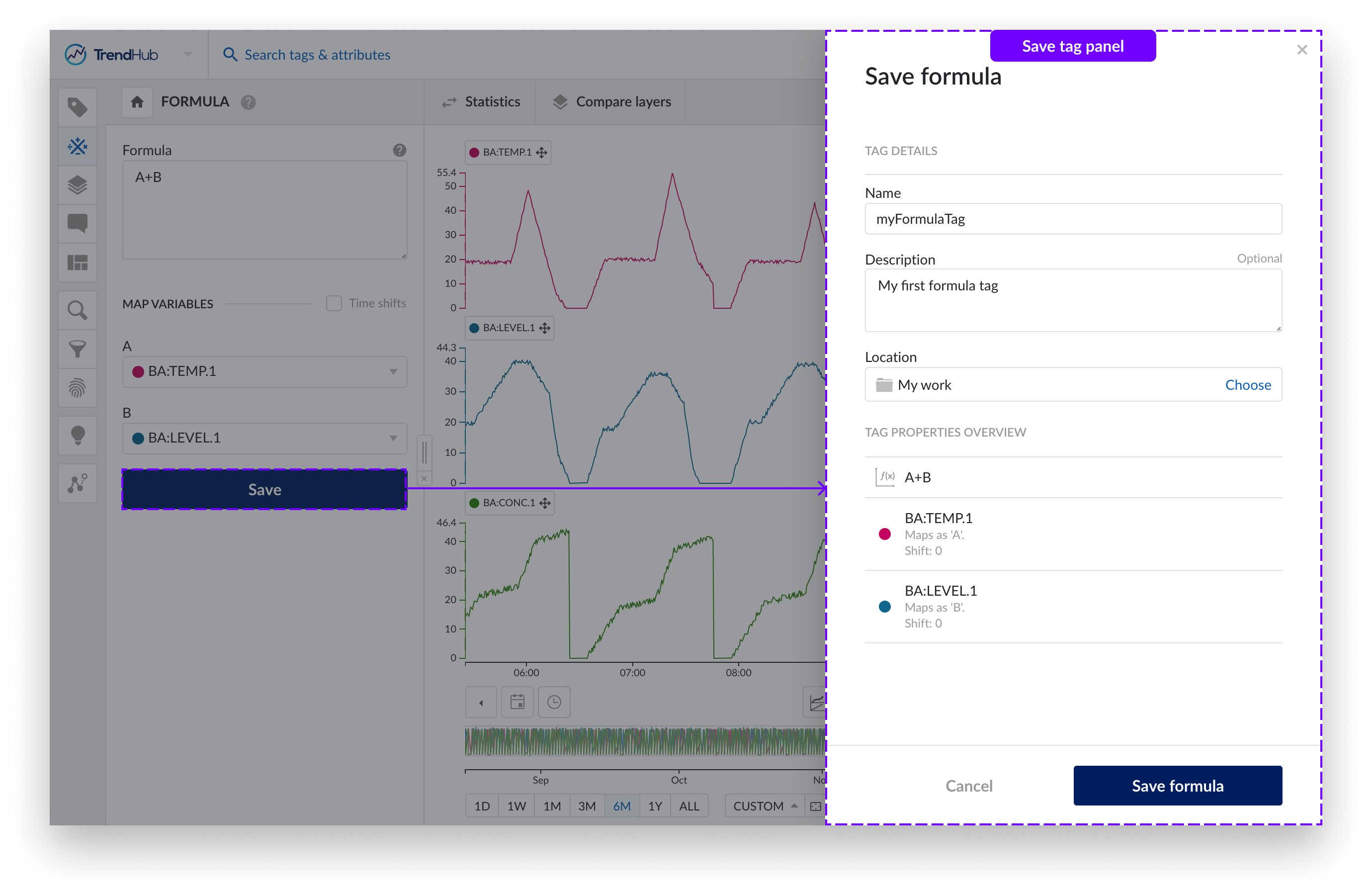

  4. Klicken Sie auf die Schaltfläche "Speichern". Auf der rechten Seite Ihres Bildschirms erscheint ein neues Seitenfenster.
    • Im Abschnitt "Tag-Details" müssen Sie folgende Angaben machen:
      • Name: Der Name des Tags, den Sie erstellen möchten. Das von Ihnen erstellte Tag wird unter diesem Namen zu finden sein.Hinweis: Es gelten die Regeln der Beschränkungen.
        Überlegen Sie sich also den Namen Ihres Tags, bevor Sie das Speichern bestätigen.
      • Beschreibung: Die Beschreibung Ihres Tags.
      • Speicherort: Der Ordner in Ihrem Work Organizer, in dem Sie den Tag speichern möchten.

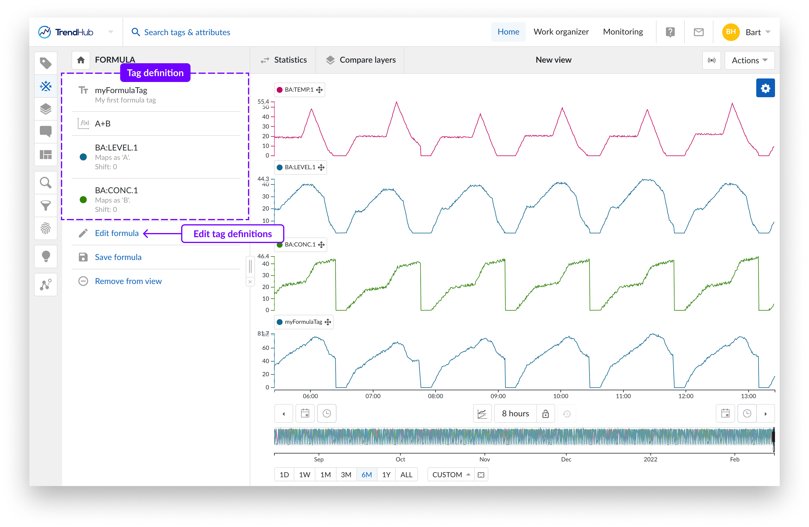

    • Der Abschnitt "Übersicht Tag-Eigenschaften" zeigt eine Zusammenfassung, wie der berechnete Tag sich zusammensetzt.
  5. Klicken Sie auf die Schaltfläche "Formel/Aggregation/... speichern" im Seitenbereich. Die erstellten Tags werden automatisch zu Ihrem Bildschirm hinzugefügt und eine Zusammenfassung (Tag-Definitionen) wird im Menü des Tag Builders angezeigt.

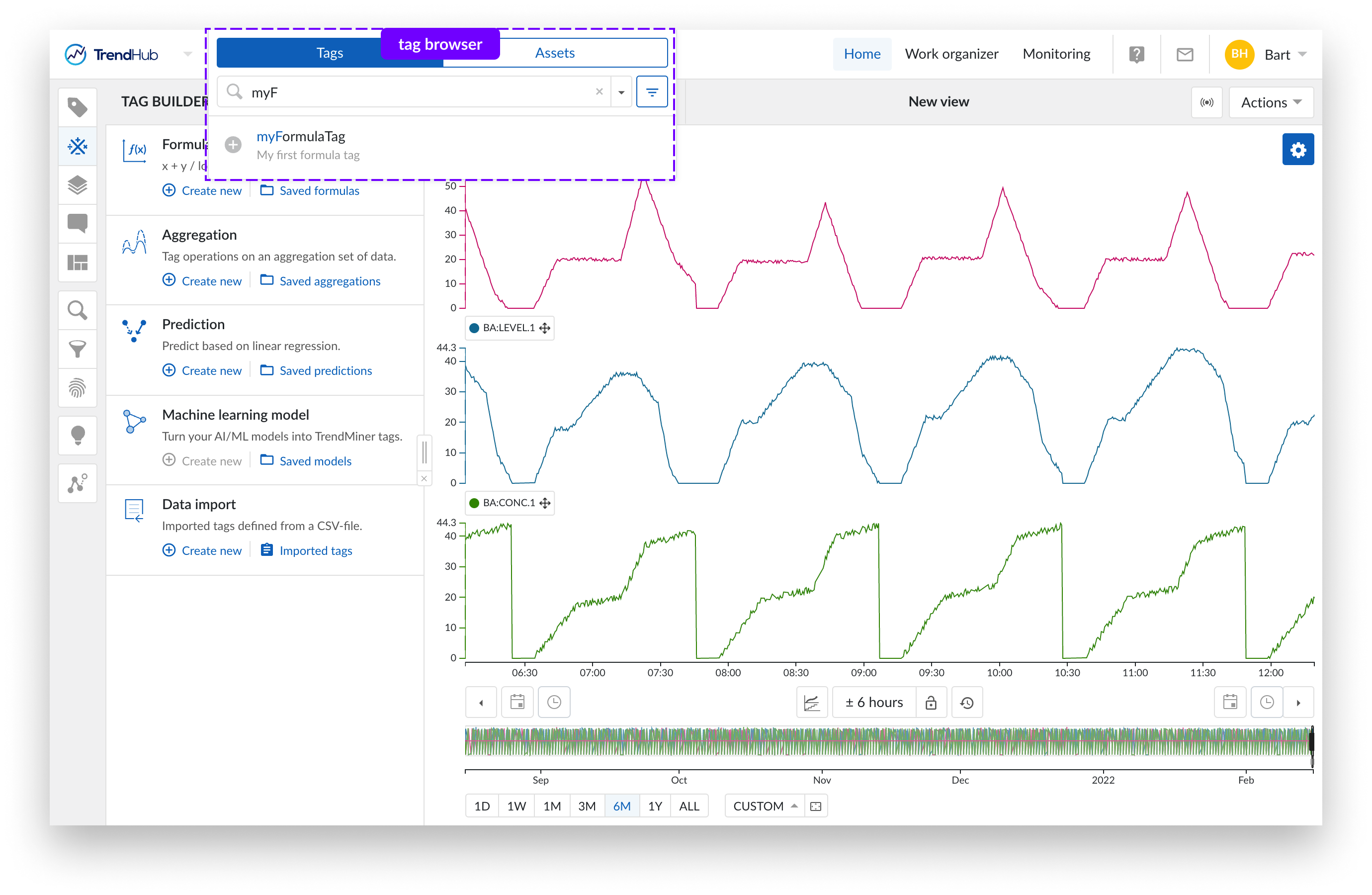

Jedes erstellte Tag kann über den Tag-Browser zu Ihrem Bildschirm hinzugefügt werden, wie jedes andere Tag in TrendMiner.

Im Gegensatz zu anderen gespeicherten Elementen in TrendMiner werden erstellte Tags immer automatisch mit allen anderen Benutzern geteilt. Die erstellten Tags sind durchsuchbar und über den Tag-Browser für alle anderen Benutzer in TrendMiner zugänglich.
Sie können nur dann auf diese Tags zugreifen, wenn Sie über die Berechtigung für die zugrunde liegenden (historischen) Tags verfügen, die innerhalb des erstellten Tags verwendet werden.
Wenn Sie einen Tag den Work Organizer mit anderen Nutzern teilen, teilen Sie eigentlich nicht das gespeicherte Tag, sondern die Tag-Definition (siehe Abschnitt "Laden von Tags" oben). Der zusätzliche Vorteil des Teilen von Tags den Work Organizer ist, dass andere Benutzer die Tag-Definitionen einsehen und die Option "Speichern unter" verwenden können, um eine Kopie des Tags zu erstellen. Die Tag-Definitionen sind beim Zugriff auf die Tags den Tag-Browser nicht verfügbar.

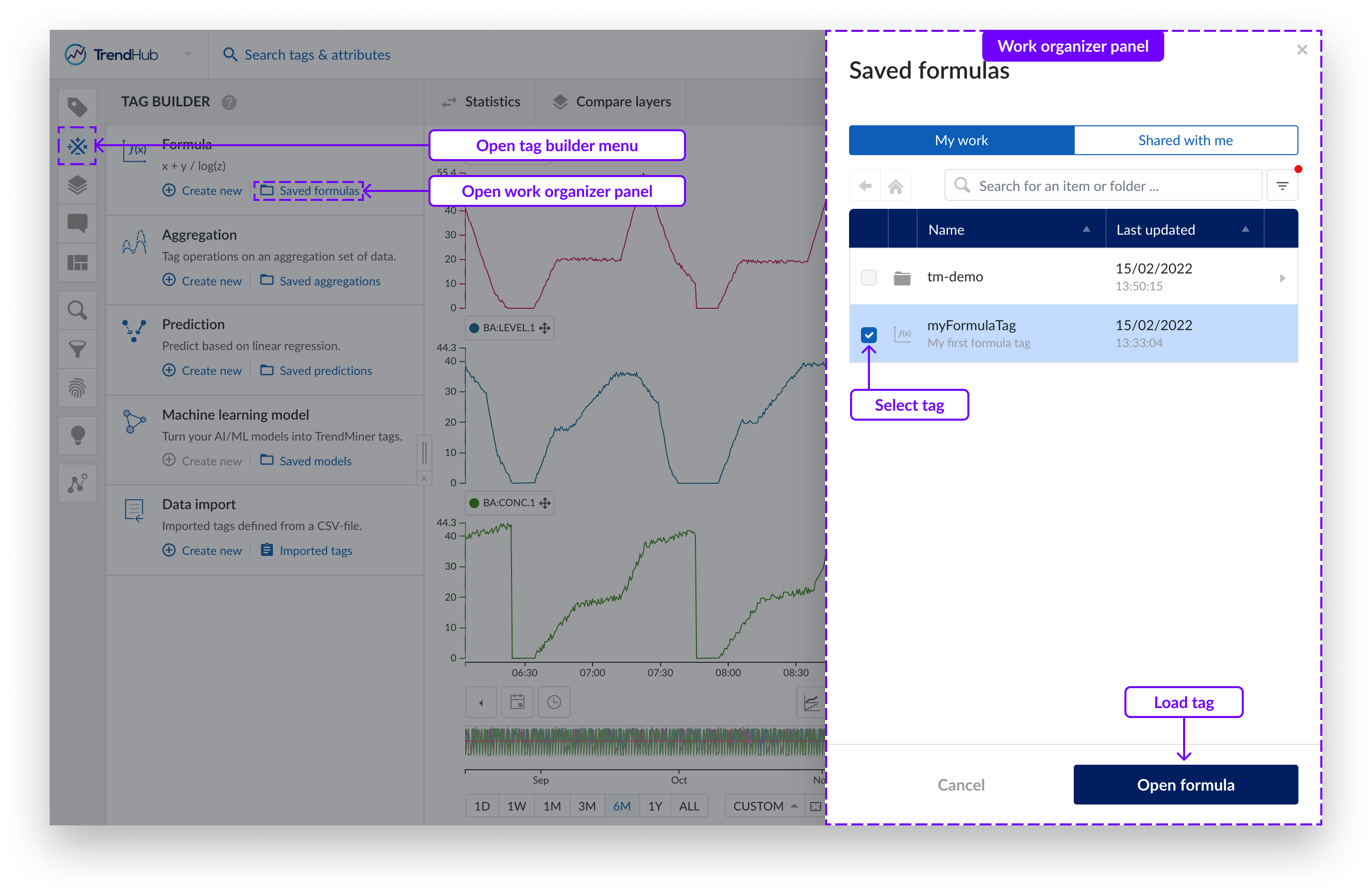

Wenn Sie der Eigentümer eines erstellten Tags sind, können Sie:
  2. Klicken Sie auf die Schaltfläche "Gespeicherte Formeln/Aggregationen/...".
  3. Wählen Sie das gewünschte Tag aus dem Seitenfenster, das den Work Organizer zeigt, welcher auf der rechten Seite Ihres Bildschirms erscheint.
  4. Klicken Sie auf die Schaltfläche " Formeln/Aggregationen/... öffnen".
  5. Eine Zusammenfassung der Tag-Details (= Tag-Definitionen) wird im Menü auf der linken Seite angezeigt, einschließlich der folgenden Optionen
    • Bearbeiten Sie Ihren Tag.
    • Speichern Sie Ihren Tag. So können Sie eine Kopie erstellen oder Ihr Tag umbenennen.
    • Hinzufügen/Entfernen Ihres Tags aus der aktuellen Ansicht.
