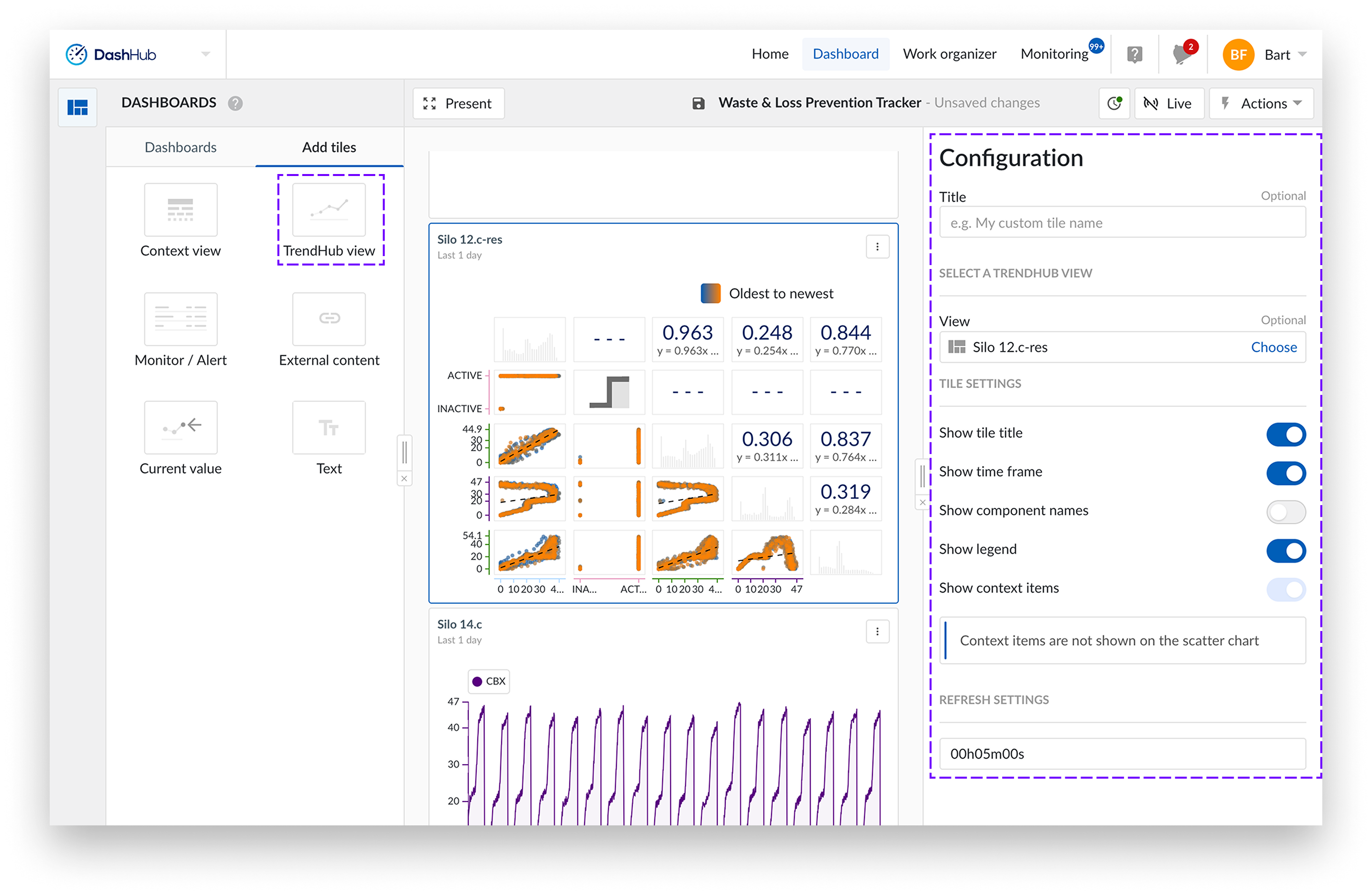

Verfügbare Einstellungen für Kacheln:
  • Titel der Kachel anzeigen
  • Zeitrahmen anzeigen
  • Komponenten anzeigen
  • Legende anzeigen
  • Context Items anzeigen
  1. Starten Sie ein neues Dashboard oder öffnen Sie ein bestehendes Dashboard.
  2. Wählen Sie „Kachel hinzufügen“, um eine neue Kachel zu erstellen. Sie können die Kachel zum Dashboard hinzufügen, indem Sie die Kachel entweder auf das Dashboard ziehen oder darauf doppelklicken. Auf der rechten Seite des Bildschirms erscheint ein Seitenpanel.
  3. Fügen Sie einen Titel Ihrer Wahl hinzu. Standardmäßig wird der Name aus der Ansicht übernommen.
  4. Klicken Sie auf „Wählen Sie eine Ansicht“, um den Work Organizer zu öffnen, und wählen Sie eine Ansicht.
  5. Wählen Sie die Trend-Ansicht Ihrer Wahl.
  6. Aktivieren Sie das Kontrollkästchen „Context Items anzeigen“, wenn Sie auch Context Items direkt auf der Kachel visualisieren möchten. Wenn das Kontrollkästchen „Context Items anzeigen“ aktiviert ist, werden Context Items auf den Komponenten angezeigt, die im Diagramm dargestellt sind.

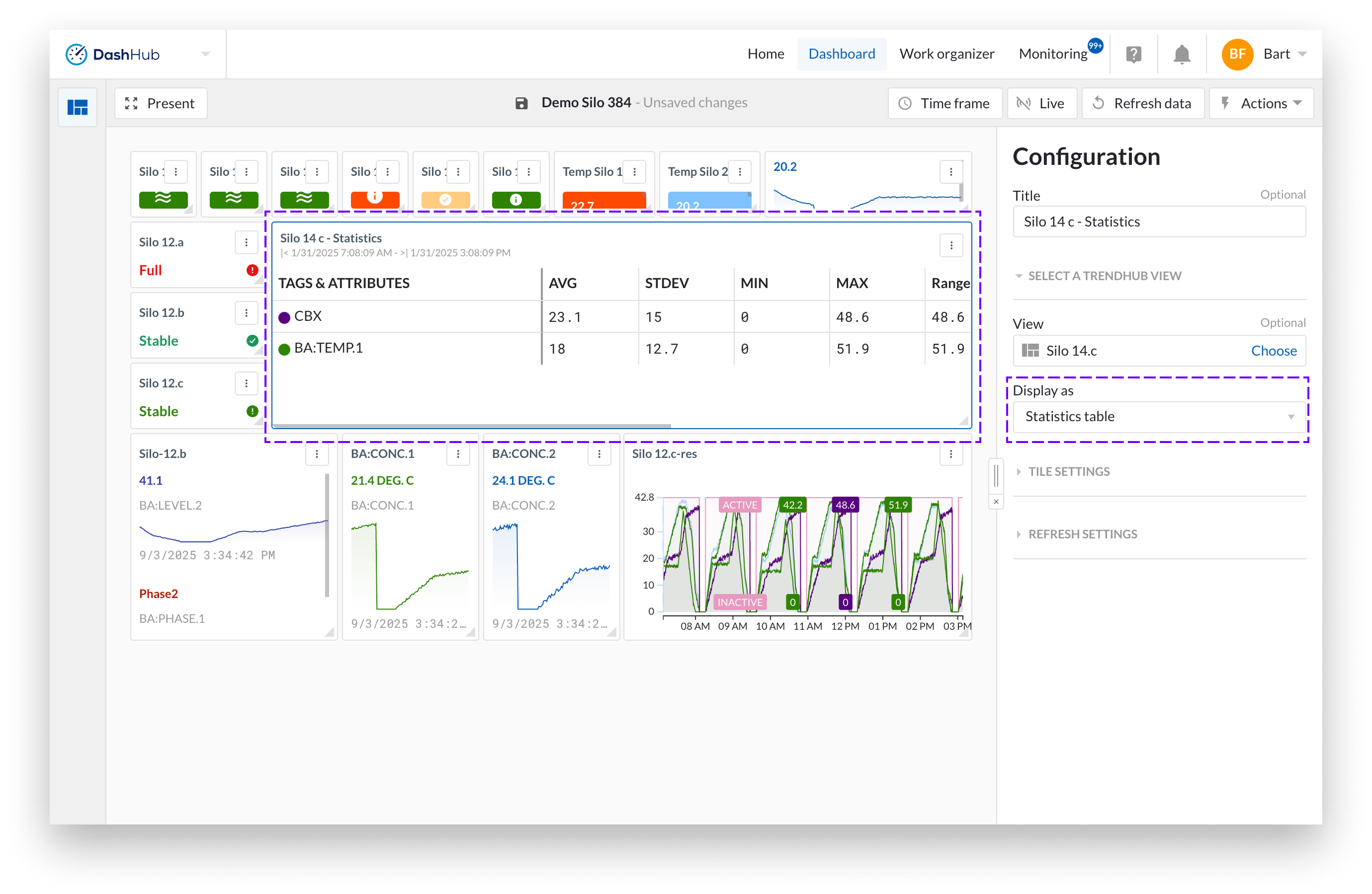

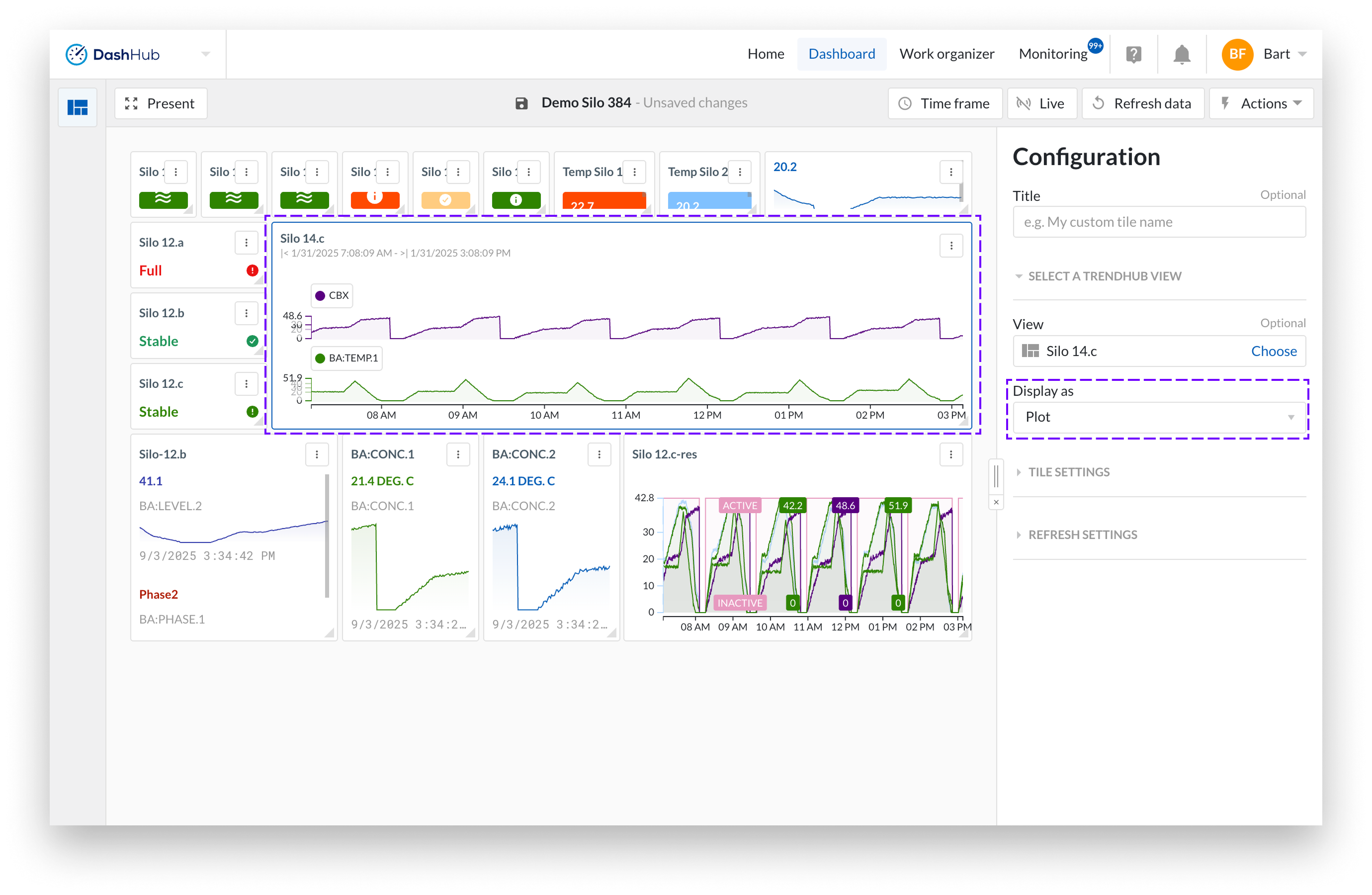

Fahren Sie mit der Maus über die Trendkachel und klicken Sie auf das Pfeilsymbol in der oberen rechten Ecke Ihrer Trendkachel oder klicken Sie einfach auf den Titel der Trendkachel.
Diagramm
Zeigt den Trend, den gestapelten Trend oder das Streudiagramm der ausgewählten Ansicht an.
Statistiktabelle
Zeigt eine Tabelle mit deskriptiven Statistiken für die Tags auf dem ausgewählten Diagramm an. So können Sie schnell wichtige Werte (wie Minimum, Maximum, Durchschnitt und andere Statistiken) abrufen, ohne das Dashboard zu verlassen.
Weitere Informationen zur Statistik-Tabelle finden Sie hier.
