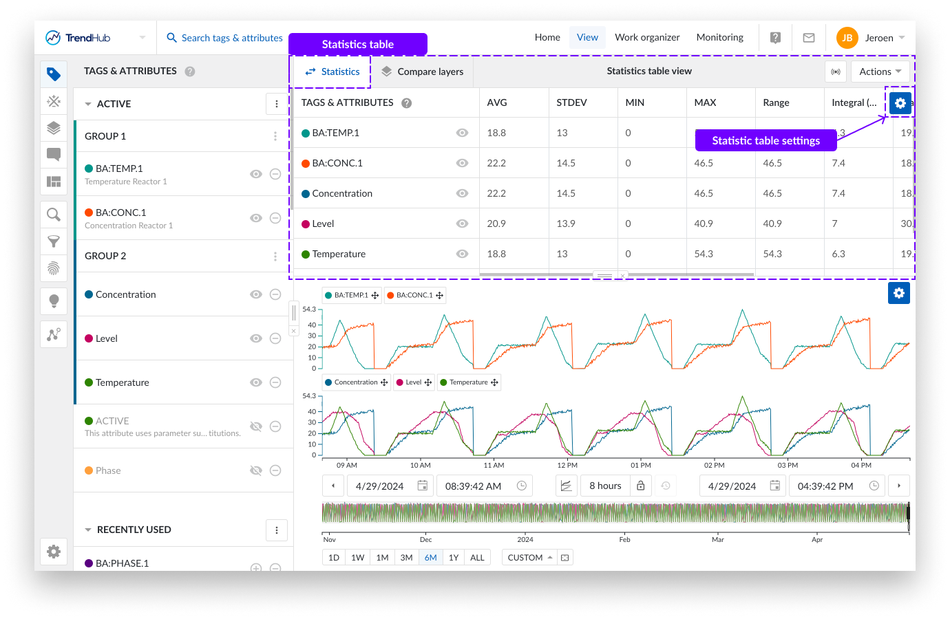

In der Statistik-Tabelle können Sie verschiedene deskriptive Statistiken für den Zeitraum einsehen, der im Fokusdiagramm visualisiert wird.
Sobald ein Tag oder Attribut zur Liste der aktiven Tags hinzugefügt wird, kann die Statistik-Tabelle angezeigt werden. Die Tabelle berechnet alle deskriptiven Statistiken für alle aktiven Tags und Attribute.
Die Statistik-Tabelle bleibt so lange sichtbar, wie die Registerkarte Tabelle in der Ansichtsleiste ausgewählt ist. Mit dem praktischen Griff zur Größenänderung in der Mitte unterhalb der Tabelle können Sie die Höhe der Statistik-Tabelle vergrößern oder verkleinern. Sie können die Tabelle auch schließen, indem Sie auf die Registerkarte Tabelle in der Ansichtsleiste oder auf das Kreuz neben dem Griff zur Größenänderung klicken.
Wenn Filter aktiv sind, werden die Statistiken nur auf den nicht gefilterten Daten innerhalb des visualisierten Zeitrahmens berechnet.
Die Werte der Tabelle werden automatisch aktualisiert, wenn Sie eine zeitbezogene Änderung im Fokusdiagramm vornehmen.

Die Statistik-Tabelle verfügt über eine Reihe von Einstellungen, die Sie ändern können. Um das Einstellungsfenster für die Statistik-Tabelle zu öffnen, klicken Sie auf die blaue Schaltfläche Einstellungen oben rechts in der Tabelle.
