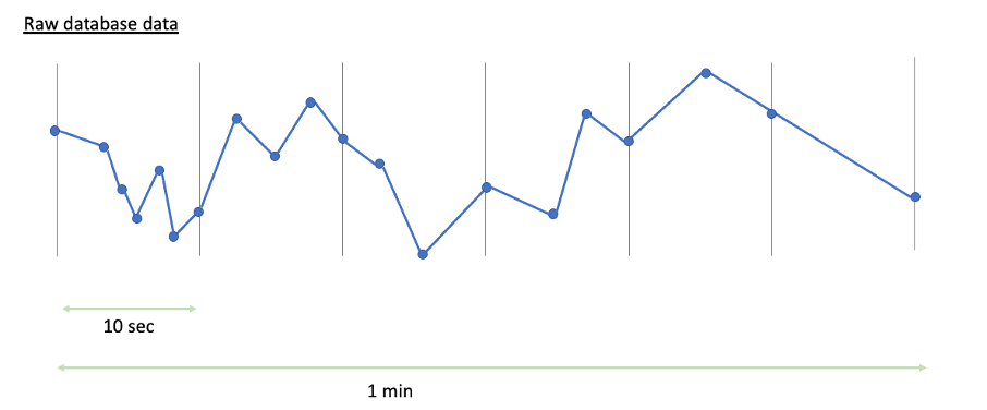

Die folgenden Bilder zeigen eine konzeptionelle Erklärung des Indexierungsprozesses eines analogen Tags und wie sich die Einstellung der Auflösung auf den erstellten Index auswirkt. Im ersten Bild unten werden die Originaldaten, wie sie in der Datenbank gespeichert sind, für einen Zeitraum von 1 Minute visualisiert. Jeder blaue Punkt steht für einen Wert der Zeitreihe, der in der Datenbank gespeichert ist (je nach den Speichereinstellungen der Datenbank könnte dies bereits eine Komprimierung sein).

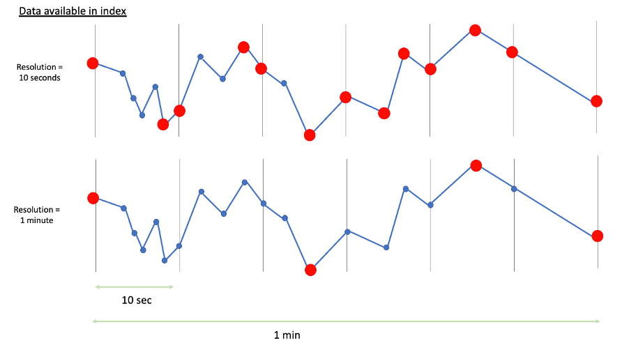

Die konfigurierte Indexauflösung bestimmt, wie viele Datenpunkte TrendMiner von der Datenbank erhält. Bei einer Auflösung von 10 Sekunden fordert TrendMiner Daten in Intervallen von 10 Sekunden an. Die Historian-Konnektoren von TrendMiner sind so konzipiert, dass sie sicherstellen, dass wir die wichtigsten Daten für diese Intervalle erhalten. Für einen OSIsoft PI-Konnektor bedeutet dies, dass wir potenziell 4 Datenpunkte pro Intervall erhalten (d.h. den Start- und Endwert sowie den Maximal- und Minimalwert innerhalb des Intervalls).
Die großen roten Punkte in den Bildern unten zeigen an, welche Daten schließlich im TrendMiner Index für eine 10-Sekunden-Auflösung (oberes Diagramm) und eine 1-Minuten-Auflösung (unteres Diagramm) zur Verfügung stehen würden.
Sowohl die Leistung der zugrunde liegenden Datenbanken als auch die konfigurierte Indexauflösung beeinflussen die Geschwindigkeit der Indexierung. Bei einer höheren Indexauflösung muss die Datenbank mehr Datenpunkte übertragen, so dass der Indexierungsprozess länger dauert. Die Definition einer Auflösung ist daher ein Kompromiss zwischen Datengranularität und Leistung.
