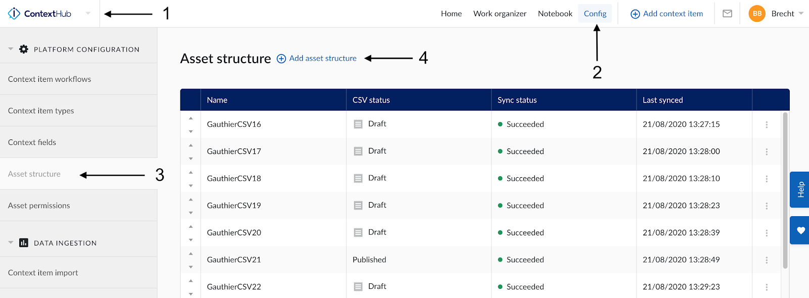

  1. Wählen Sie ContextHub mit dem Hub-Schalter
  2. Wählen Sie "Konfig".
  3. Wählen Sie "Asset Structure".
  4. Klicken Sie auf die Option Anlagenstruktur hinzufügen

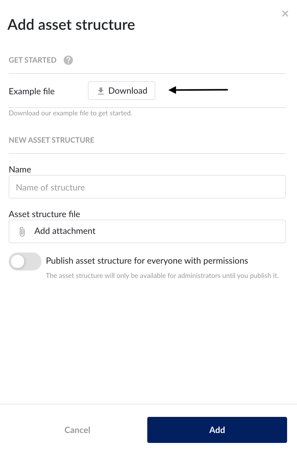

Ein Seitenpanel "Asset Structure hinzufügen" öffnet sich auf der rechten Seite des Bildschirms. Laden Sie die im Seitenfenster zur Verfügung gestellte Beispieldatei herunter.

  1. Geben Sie einen Namen für Ihre Asset Structure ein.
  2. Fügen Sie die Datei hinzu, indem Sie auf die Schaltfläche "Anhang hinzufügen" im Seitenfeld "Asset Structure hinzufügen" klicken. Wählen Sie die Datei aus.
  3. Klicken Sie auf die Schaltfläche "Hinzufügen" am unteren Rand des Panels. Ihre neue Asset Structure wird nun zu Ihrem Asset Structure-Menü im ContextHub hinzugefügt. Sie erhalten eine Benachrichtigung, wenn es fertig ist. Wenn mit der Datei etwas nicht in Ordnung war, wird eine Fehlerdatei mit Fehlermeldungen für bestimmte Zeilen erzeugt.
  4. Um die neu hochgeladene Asset Structure zu aktivieren, klicken Sie auf den Schalter "Asset Structure für alle Berechtigten veröffentlichen".
  5. Klicken Sie auf die Schaltfläche "Speichern".

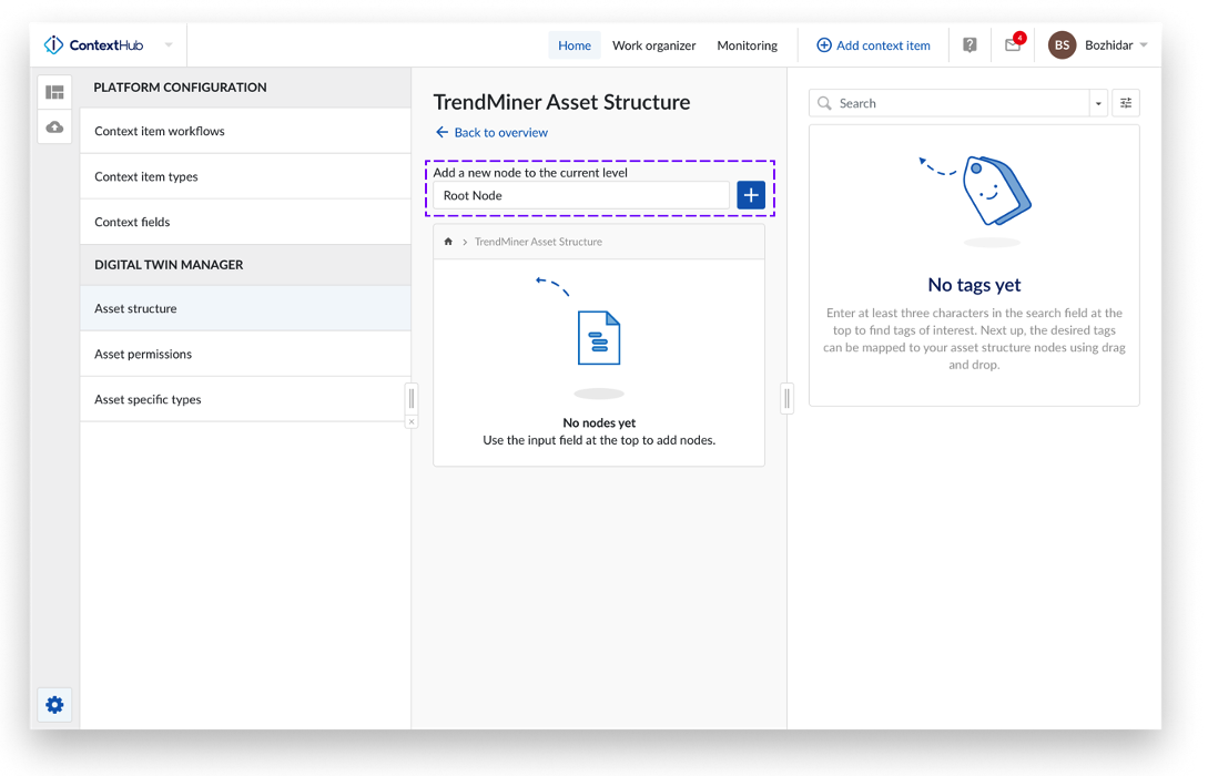

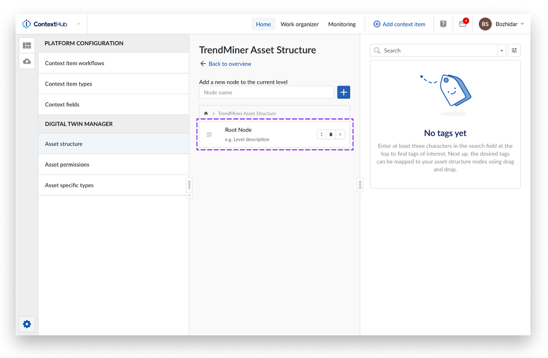

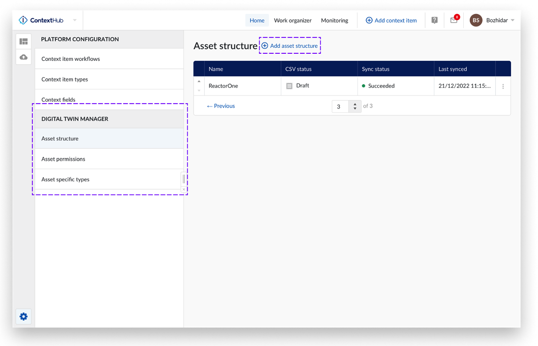

Der Asset-Baum Ersteller, Teil des Digital Twin Managers, bietet die Möglichkeit, neue Asset-Hierarchien in TrendMiner zu erstellen oder bestehende (per CSV importierte) zu bearbeiten. Sie finden ihn unter Plattformkonfiguration -> Asset-Struktur -> Asset-Struktur hinzufügen und wählen dann unter "Konfigurieren über" die Option "Asset-Baum Ersteller".
Klicken Sie auf das Zahnradsymbol in der unteren linken Ecke des Bildschirms, um auf die Einstellungen zuzugreifen.
Wählen Sie dann einen Namen für die Asset-Struktur, die Sie erstellen möchten, und klicken Sie auf "Weiter".
Mit dem "Asset-Baum Ersteller" können Sie Ihre eigenen Asset-Strukturen in TrendMiner konfigurieren. Beginnen Sie mit dem Hinzufügen eines Knotens, indem Sie einen Knotennamen eingeben und auf die Plus-Schaltfläche klicken.
Sobald Sie dies getan haben, sollte ein neuer Knoten erscheinen, wie unten gezeigt.

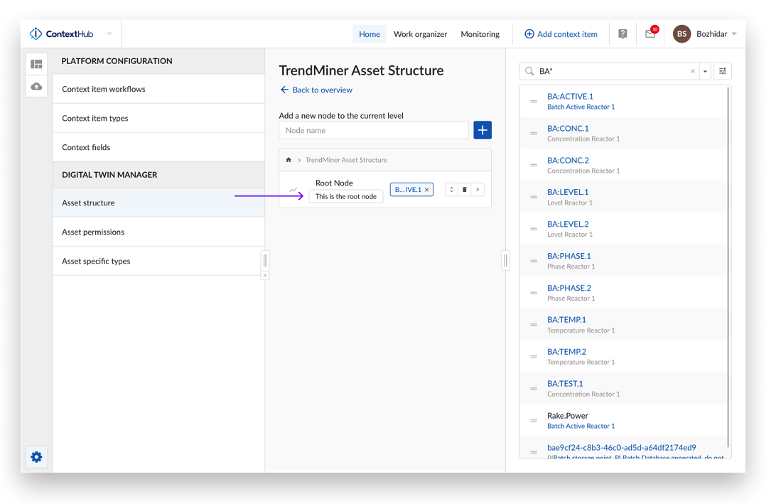

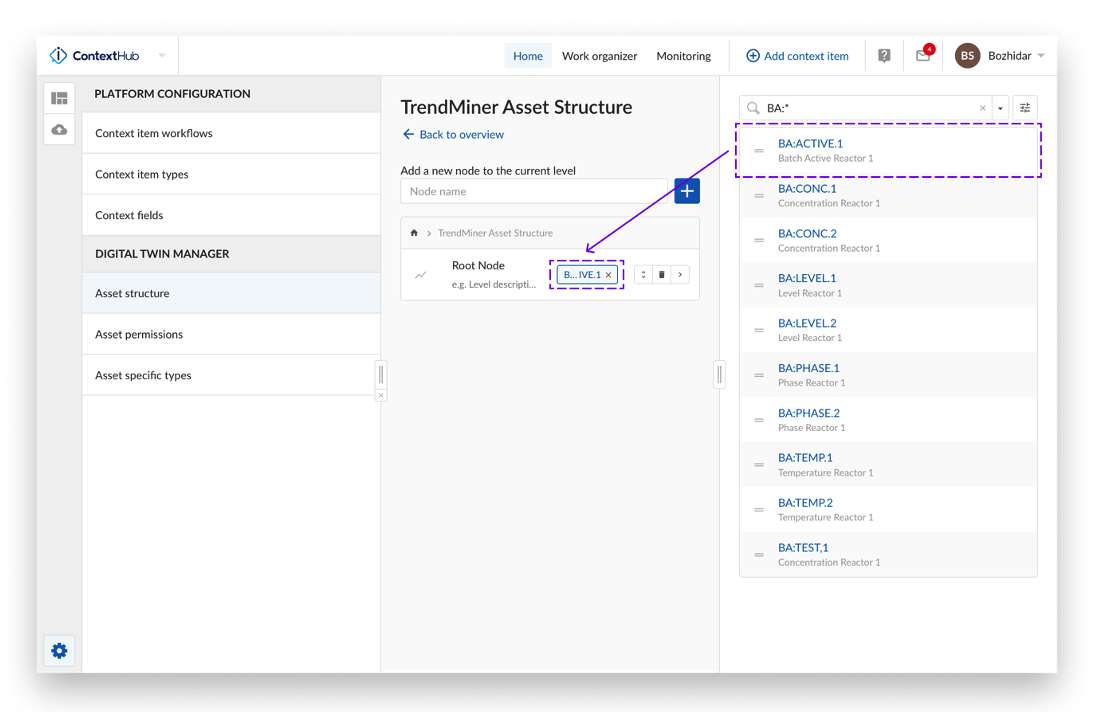

Zeitreihendaten können an einen Knoten angehängt werden. Verwenden Sie dazu die Suchleiste auf der rechten Seite, um die gewünschte Zeitreiheneinheit zu finden, und ziehen Sie sie dann per Drag & Drop auf einen bestimmten Knoten. Einem Knoten kann nur eine Zeitreiheneinheit zugeordnet werden.
Ein Knoten kann eine "Beschreibung" haben, die Sie hinzufügen können, indem Sie auf den Platzhalter für die Beschreibung klicken, der sich direkt unter dem Namen des Knotens befindet.

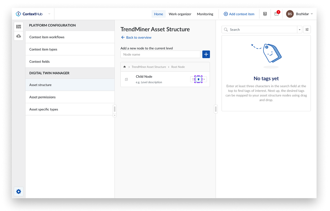

Operationen mit einem Knoten:

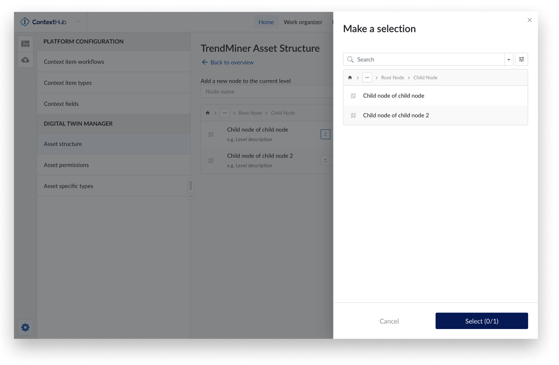

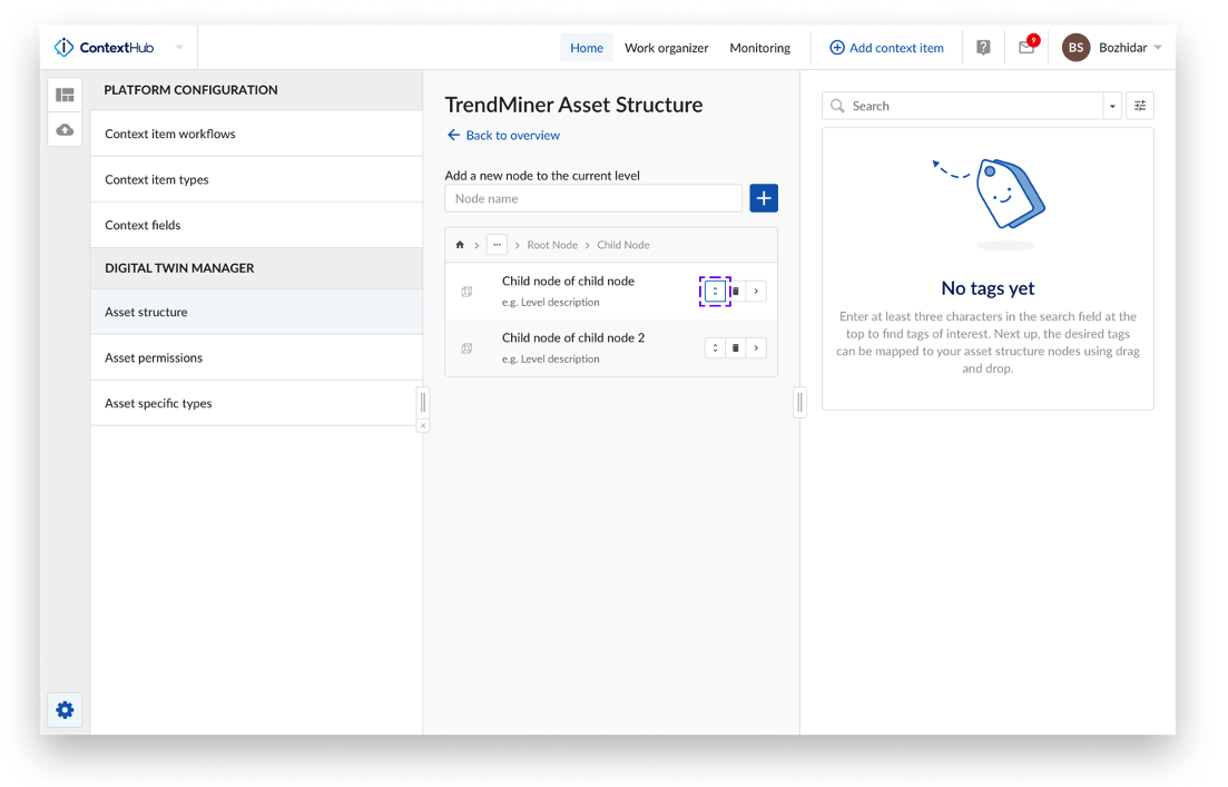

Wenn Sie auf die Schaltfläche “Verschieben” klicken, verschieben Sie den Knoten auf einen ausgewählten Knoten in der Asset Struktur.
Nachdem Sie auf die Schaltfläche "Verschieben" geklickt haben, wird ein seitlicher Navigationsbereich angezeigt, in dem Sie die Asset Struktur einsehen und einen Knoten auswählen können, den Sie verschieben möchten.
Alle untergeordneten Strukturen, die mit dem ursprünglich ausgewählten Knoten verbunden sind, werden beibehalten.

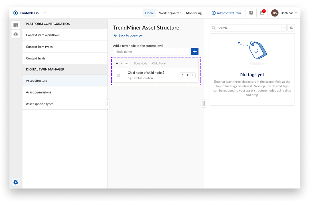

Wie im Beispiel unten wurde der Knoten mit dem Namen "Untergeordneter Knoten des untergeordneten Knotens" von einem untergeordneter Knoten des Knotens mit dem Namen "Untergeordneter Knoten" zu einem Knoten mit dem Namen "Untergeordneter Knoten des untergeordneten Knoten 2" verschoben.
Sie können einen Knoten nicht auf sich selbst verschieben.

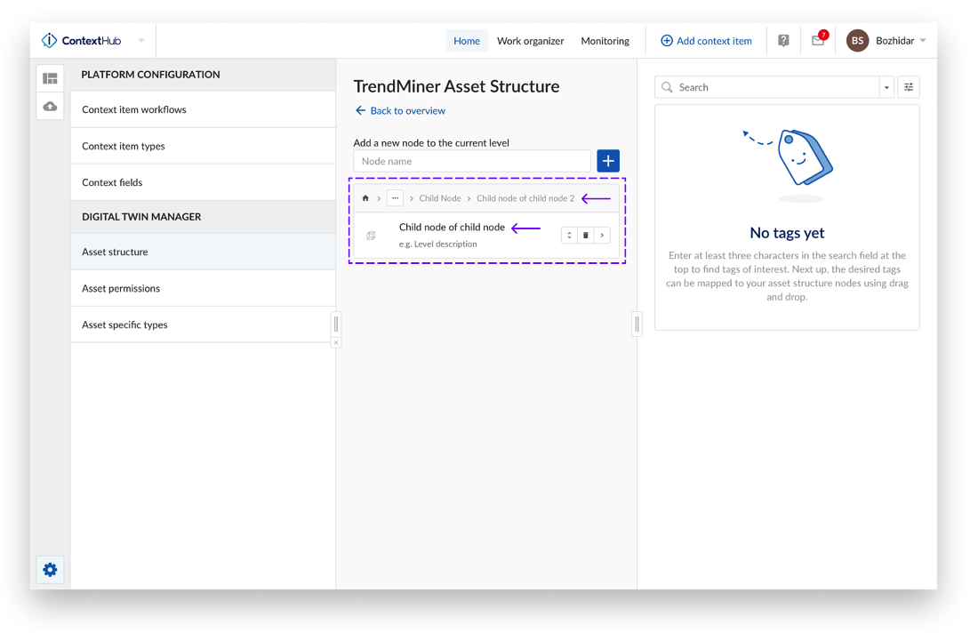

Löschen Sie einen ausgewählten Knoten und alle seine Nachfolger oder wählen Sie, den angegebenen Knoten zu löschen und alle seine Nachfolger auf die aktuelle Ebene zu verschieben. Die Struktur der Nachfolger bleibt dabei erhalten.
Wenn Sie die Option "Knoten löschen und Nachfolger hierher verschieben" wählen, erhalten Sie eine Asset-Struktur wie unten dargestellt:
Wenn Sie den Knoten und alle seine Nachfolger löschen möchten, sehen Sie Folgendes:
Der Stammknoten kann nicht gelöscht werden.
Navigieren Sie eine Ebene tiefer in der Asset-Hierarchie, indem Sie mit der rechten Maustaste auf einen Knoten von Interesse klicken:
