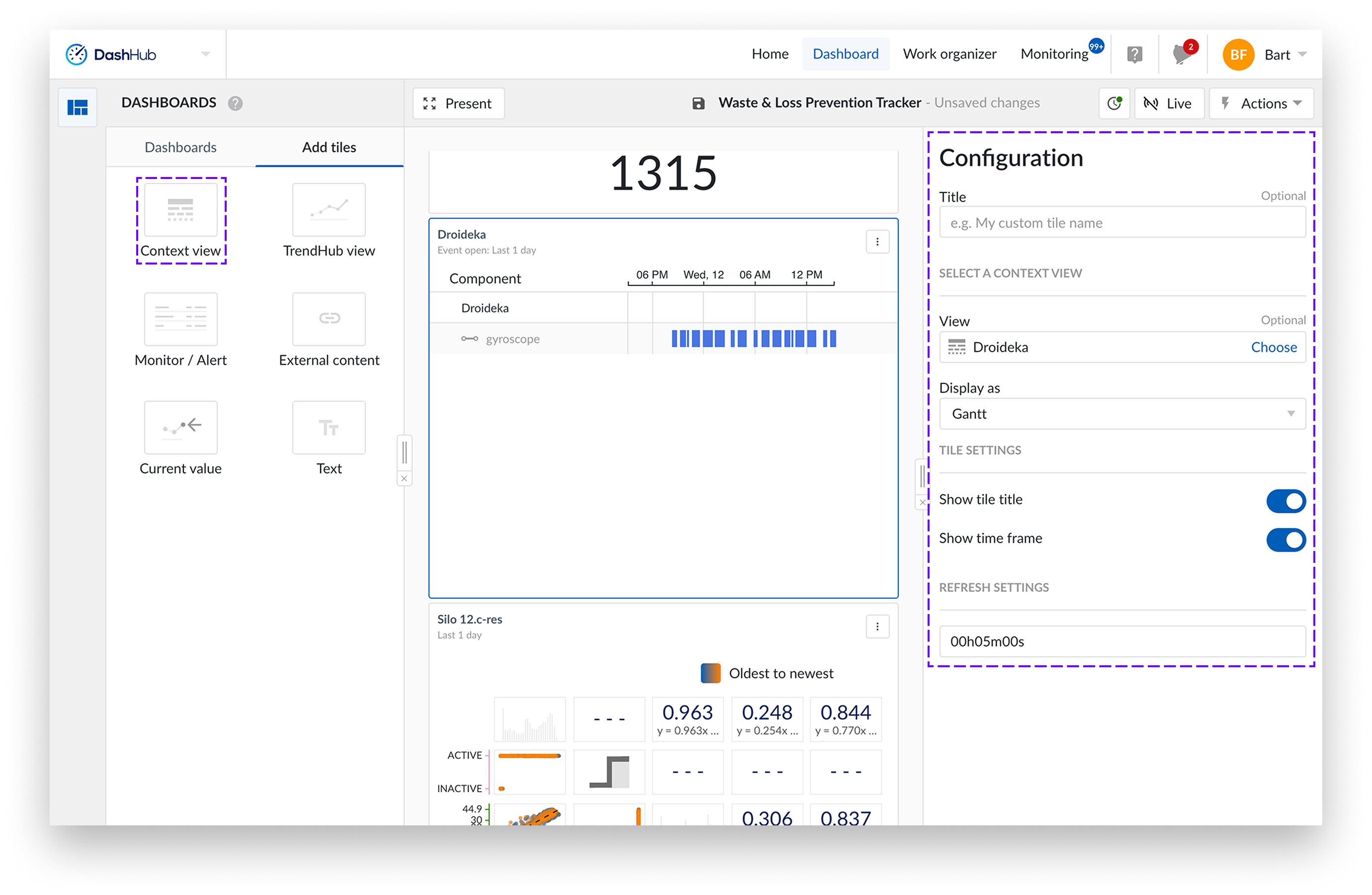

  1. Starten Sie ein neues Dashboard oder öffnen Sie ein bestehendes Dashboard.
  2. Wählen Sie „Kacheln hinzufügen“, um eine neue Kachel zu erstellen. Sie können die Kachel zum Dashboard hinzufügen, indem Sie die Kachel entweder auf das Dashboard ziehen oder darauf doppelklicken.
  3. Auf der rechten Seite des Bildschirms erscheint ein Seitenfenster.
  4. Fügen Sie einen Titel Ihrer Wahl hinzu. Standardmäßig wird der Name aus der Ansicht übernommen.
  5. Klicken Sie auf „Wählen“, um den Work Organizer zu öffnen, und wählen Sie eine Ansicht.
  6. Wählen Sie die ContextHub-Ansicht Ihrer Wahl.
  7. Wählen Sie den Anzeigemodus Ihrer Wahl (Anzahl, Tabelle, Gantt oder Streudiagramm).
