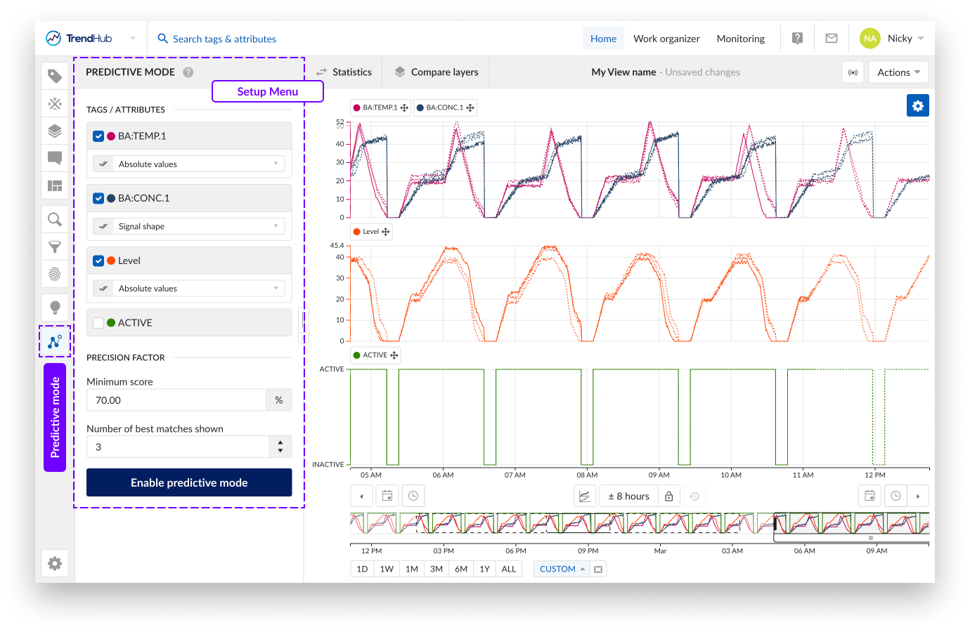

Para que el modo predictivo funcione, seleccione primero los tags y/o atributos de interés y navegue hasta el menú de modo predictivo. Por defecto, se muestra el menú de configuración donde tiene las siguientes secciones:
En la sección tags / atributos puede elegir cuáles de los tags y/o atributos visibles se utilizarán para calcular la predicción. Para las tags y/o atributos incluidos, puede definir que coincidan en "Valores absolutos" o "Forma de la señal", lo que funciona de forma similar a la búsqueda de similitudes. Los datos predichos para las etiquetas deseleccionadas también se mostrarán en el gráfico de enfoque.

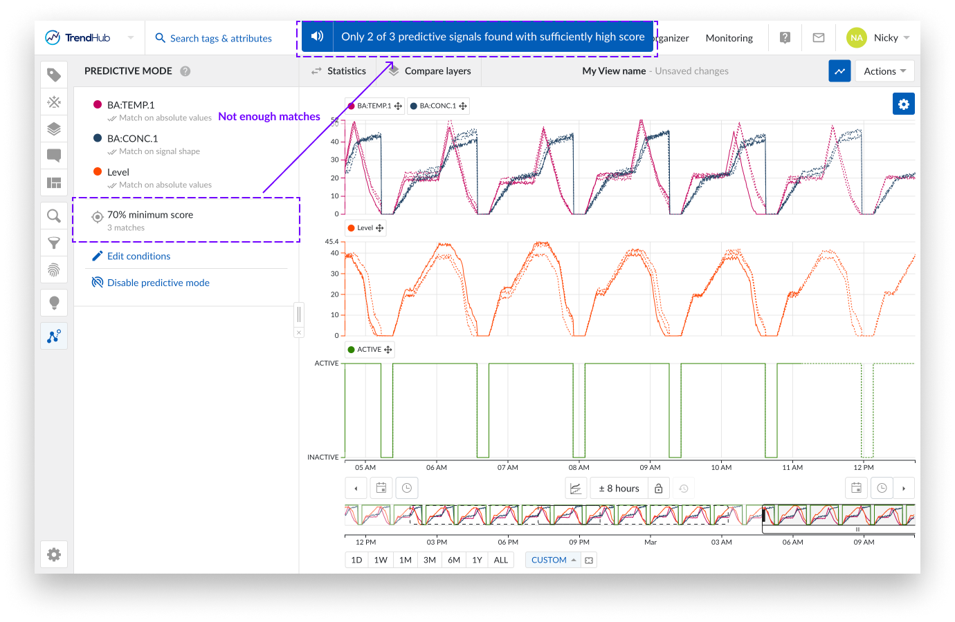

En la sección tags / atributos se encuentra la sección Factor de precisión. Aquí puede definir la puntuación mínima y el número de mejores coincidencias que se mostrarán.
  • Puntuación mínima: Esta sería la puntuación mínima para que un partido tenga sentido. Si no se encuentran coincidencias por encima del umbral de puntuación elegido, no se mostrará ninguna predicción.
    El valor por defecto está fijado en 70% y se visualizarán las coincidencias más altas.
  • Número de coincidencias (1-5): Muestra el número de señales predictivas que deben aparecer.
    Es posible que se muestren menos señales si no se encuentran suficientes coincidencias por encima de la puntuación mínima.
    La puntuación mínima debe ser del 5% o superior, mientras que sólo puede haber un máximo de 5 mejores coincidencias.

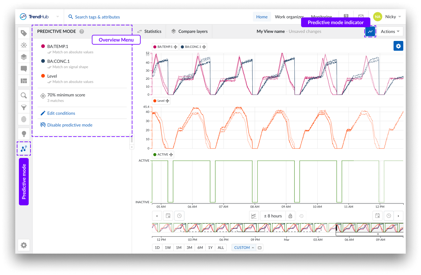

Una vez incluidas todas las etiquetas deseadas y rellenada la opción de precisión, al hacer clic en el botón "Activar modo predictivo" se inicia el modo predictivo.
El menú de configuración se actualiza con un resumen de los ajustes seleccionados. Debajo de los detalles encontrará las opciones de enlace "Editar condiciones" y "Desactivar modo predictivo".
Además, ocurre lo siguiente:
  • La vista se actualiza de modo que el primer 80% de la imagen corresponde al pasado reciente y el 20% restante al futuro próximo.
  • El Modo predictivo añade capas automáticamente y las actualiza en función de su similitud con las tendencias reales visibles. El periodo base se indica con una línea sólida, y las capas añadidas se muestran en líneas de puntos.
  • Los periodos de tiempo predictivos se identifican basándose en los datos del intervalo de tiempo del contexto, a excepción de los datos que se filtran. El número de capas y la similitud mínima requerida pueden controlarse modificando los ajustes.
l hacer clic en la opción "Editar condiciones" volverá al menú de configuración, donde podrá ajustar los parámetros. Para desactivar el modo predictivo, haga clic en el icono azul de modo predictivo situado en la barra de vista de la derecha. También puede hacer clic en el botón "Desactivar el modo predictivo" situado en la base del menú de vista general situado a la izquierda del gráfico de enfoque.
