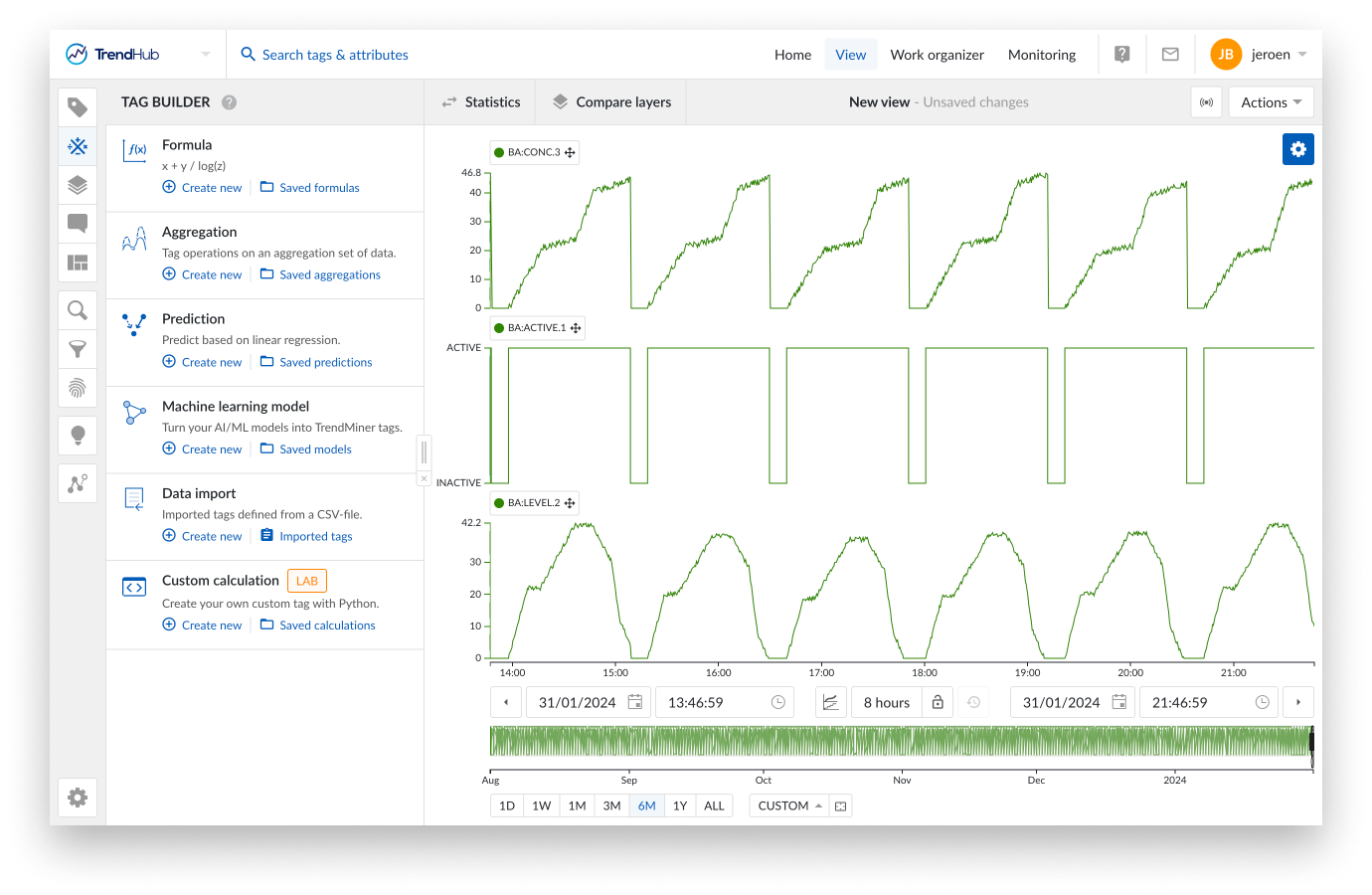

El flujo de trabajo general del Generador de Tags se aplica a los cálculos personalizados. Puede encontrar una visión general de estos flujos de trabajo aquí. Los paneles de configuración de los tags de cálculos personalizados se configuran de forma diferente para permitir ciclos de iteración sencillos durante el desarrollo del script. Esto se consigue proporcionando un editor de código dedicado y un modo de vista previa.Generador de Tags: Visión general
Panel de desarrollo de scripts

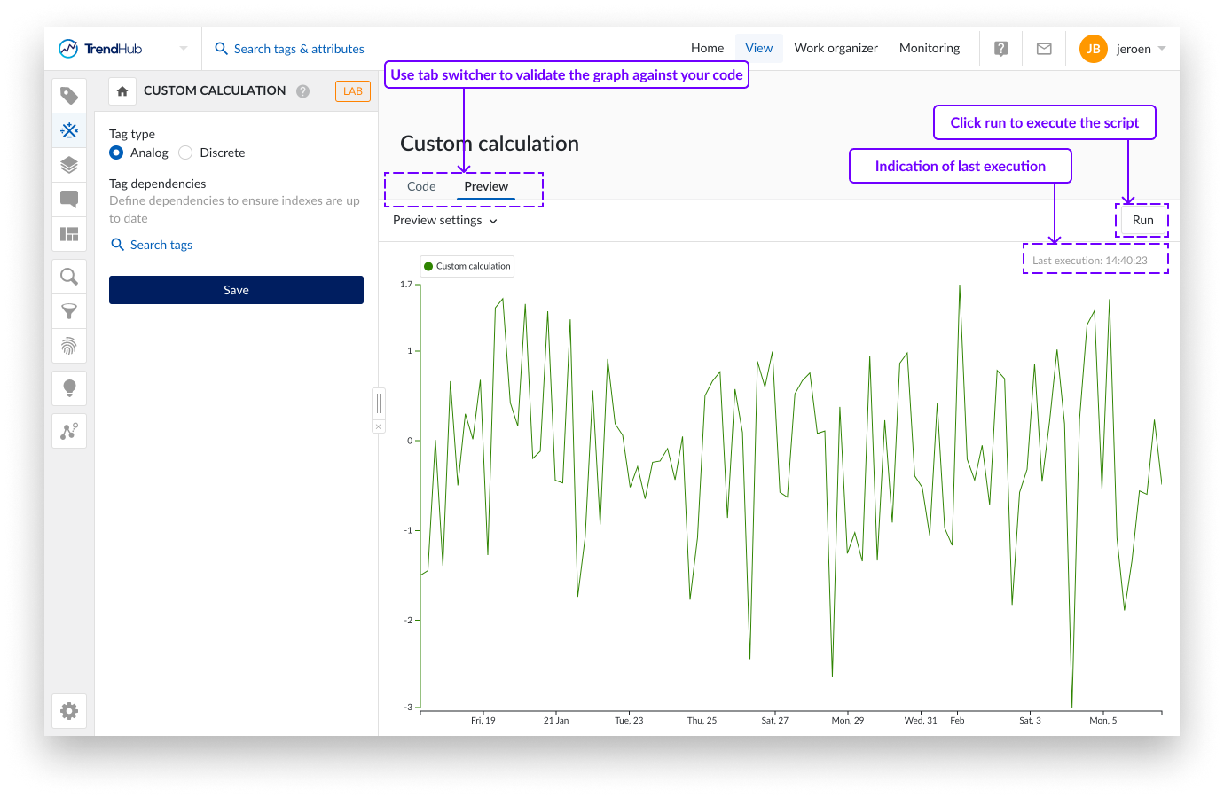

Su script de python personalizado puede copiarse o crearse desde cero en el editor en la pestaña de código. El resaltado de sintaxis de Python está habilitado de base para aumentar la legibilidad. Consulte la siguiente sección para saber cómo debe configurarse un script para obtener un tag de TrendMiner utilizable. El botón de ejecución de la parte derecha puede utilizarse para ejecutar el script actual y abrirá automáticamente la pestaña de vista previa. Aunque puede ejecutarse cualquier script sin salida gráfica, el objetivo principal de esta función es crear un nuevo tag, por lo que debe proporcionarse el conjunto de marcas de tiempo y valores . Si se proporcionan, la pestaña de vista previa mostrará un gráfico del comportamiento del script del tag basado en la hora de inicio y fin aplicada en los ajustes de vista previa.
Puede alternar entre el código y la pestaña de vista previa. El script sólo se ejecutará al hacer clic en ejecutar. En la pestaña de vista previa se muestra una marca de tiempo para indicar cuándo se ejecutó el script por última vez.
Por defecto, la configuración de la vista previa abarca las últimas 8 horas. Las fechas de inicio y fin pueden modificarse para comprobar un periodo de interés personalizado. Sin embargo, el lapso de tiempo total del modo de vista previa está limitado a 1 mes.

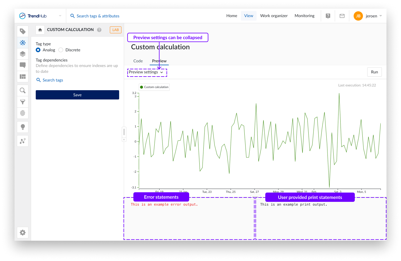

Se pueden añadir declaraciones de impresión al script para ayudar durante el desarrollo. Estas declaraciones de impresión, así como los errores se mostrarán debajo del gráfico en caso de que sean aplicables. Si no hay errores y no se utilizan declaraciones de impresión, estos cuadros de texto se omitirán.
Aviso
La configuración de la vista previa y la indicación de la última ejecución se proporcionan en su zona horaria local. Estos tiempos se convierten a UTC, que se utilizará en el script y se mostrará en las declaraciones de impresión.

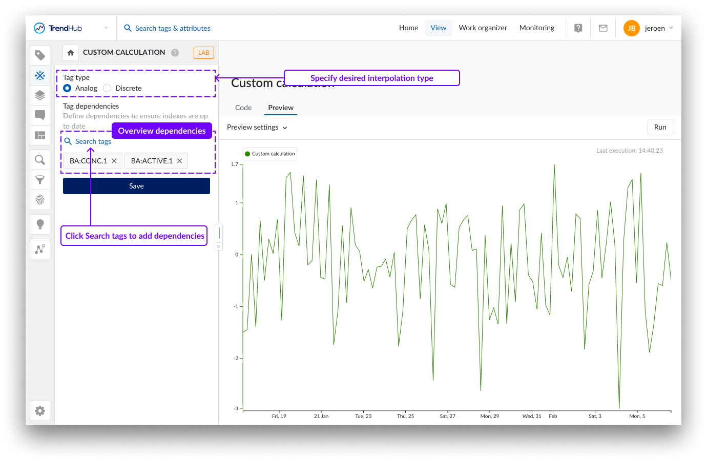

Aunque el comportamiento principal del cálculo personalizado estará influido por el propio script, hay 2 configuraciones que deben especificarse en el menú de la izquierda.
Tipo de tag
El tipo de tag determina cómo se interpolarán los datos proporcionados por el tag. Los datos se interpolarán linealmente (Tag analógico), o de forma escalonada (Tag discreto). Actualmente no es posible guardar el tag como String o Digital.
Dependencias de los tags
En la sección de dependencias de tags, debe seleccionar todos los tags a los que se accede en su script. Esto es diferente en comparación con todos los demás tipos de Generador de Tags, donde las dependencias de variables mapeadas se detectan automáticamente como parte del flujo de creación de un tag. Con los cálculos personalizados, TrendMiner no puede deducir qué tags se están utilizando. Esta información es crucial en caso de que se utilice un cálculo personalizado dentro de un Monitor. En ese caso, TrendMiner necesita asegurarse de que el índice del cálculo personalizado, así como todas las dependencias, están actualizados. El número máximo de dependencias para el cálculo personalizado está fijado en 50.
Aviso
En caso de que no se proporcionen dependencias de tags, los resultados del monitor se retrasarán, o potencialmente no se activarán si los índices de los tags utilizados no existen.
