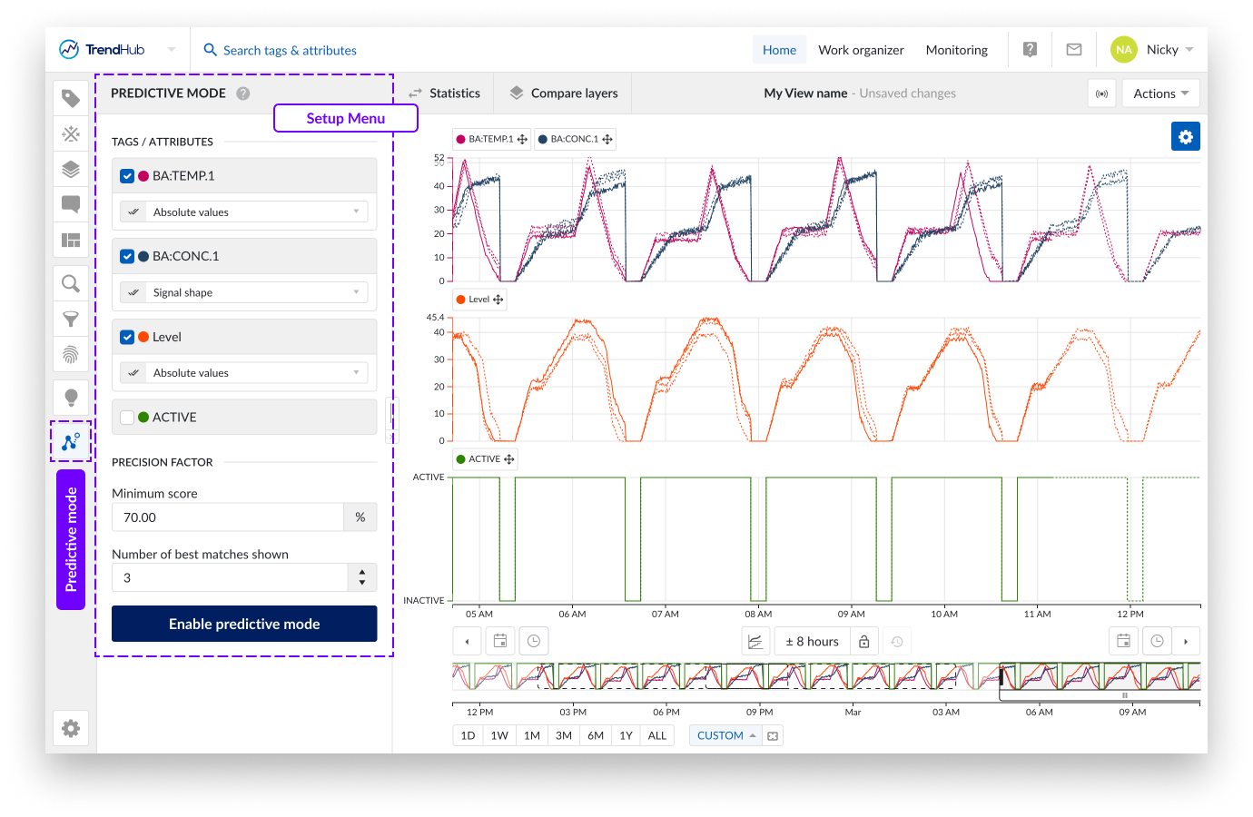

Damit der Vorhersagemodus funktioniert, wählen Sie zunächst die Tags und/oder Attribute aus, die Sie interessieren und navigieren dann zum Menü "Vorhersagemodus". Standardmäßig wird das Einrichtungsmenü angezeigt, in dem Sie die folgenden Abschnitte finden:
Im Bereich "Tags / Attribute" können Sie wählen, welche der sichtbaren Tags und/oder Attribute für die Berechnung der Vorhersage verwendet werden sollen. Für die enthaltenen Tags und/oder Attribute können Sie festlegen, dass sie auf "Absolute Werte" oder "Signalform" abgestimmt werden sollen, was ähnlich wie bei der Ähnlichkeitssuche funktioniert. Die vorhergesagten Daten für die abgewählten Tags werden ebenfalls im Fokusdiagramm angezeigt.
Unter dem Abschnitt "Tags / Attribute" finden Sie den Abschnitt "Präzisionsfaktor". Hier können Sie die Mindestpunktzahl und die Anzahl der besten Übereinstimmungen festlegen, die angezeigt werden sollen.

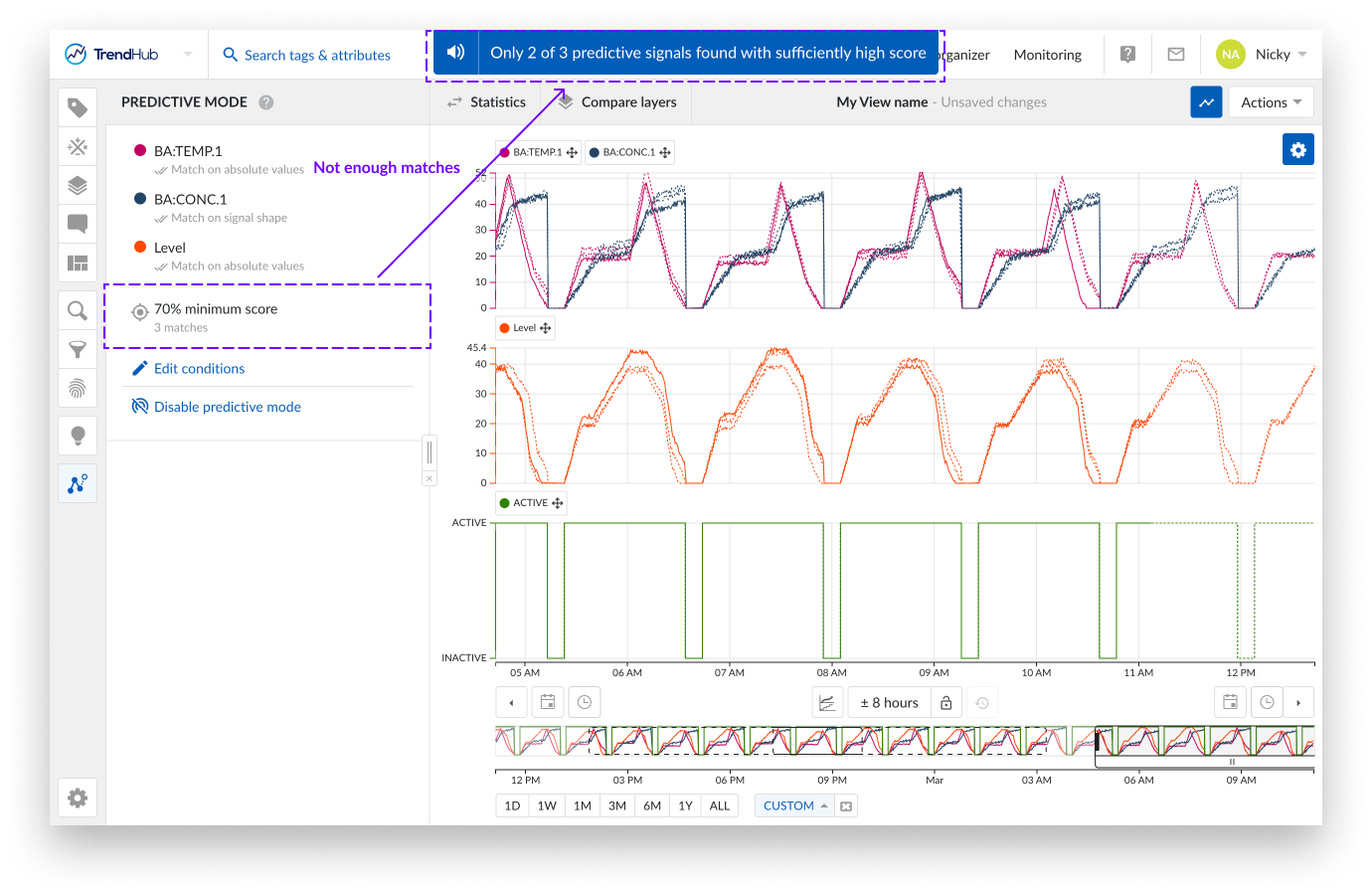

  • Mindestpunktzahl: Dies wäre die Mindestpunktzahl, damit eine Übereinstimmung sinnvoll ist. Wenn keine Übereinstimmungen oberhalb der gewünschten Punktzahl gefunden werden, werden keine Vorhersagen angezeigt.
    Der Standardwert ist auf 70% eingestellt und die höchsten Treffer werden angezeigt.
  • Anzahl der Treffer (1-5): Zeigt die Anzahl der historischen Trends an, die als Vorhersage angezeigt werden sollen.
    Es ist möglich, dass weniger Trends angezeigt werden, wenn nicht genügend Übereinstimmungen über der Mindestpunktzahl gefunden werden können.
    Die Mindestpunktzahl muss & 5% sein. Die maximale Anzahl der Treffer beträgt 5.

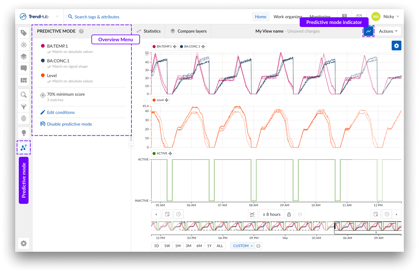

Sobald alle gewünschten Tags enthalten sind und die weiteren Optionen ausgefüllt ist, wird durch Klicken auf die Schaltfläche "Prognosemodus aktivieren" der Prognosemodus gestartet.
Das Einrichtungsmenü aktualisiert sich zu einer Übersicht über die ausgewählten Einstellungen. Unterhalb der Details finden Sie die Optionen "Bedingungen bearbeiten" und "Vorhersagemodus deaktivieren".
Darüber hinaus geschieht Folgendes:
  • Die Ansicht wird so aktualisiert, dass die ersten 80% des Fokusdiagramms der jüngsten Vergangenheit entsprechen und die restlichen 20% des Bildes sich auf die nahe Zukunft beziehen.
  • Der Vorhersagemodus fügt automatisch Ebenen hinzu und aktualisiert sie auf der Grundlage der Ähnlichkeit mit den aktuellen, sichtbaren Trends. Der Basiszeitraum ist mit einer durchgezogenen Linie gekennzeichnet. Die hinzugefügten Ebenen sind durch gepunktete Linien dargestellt.
  • Vorhergesagte Trends werden auf der Grundlage der Daten in der Kontextleiste angegeben, mit Ausnahme der Daten, die herausgefiltert werden. Die Anzahl der Ebenen und die minimal erforderliche Ähnlichkeit können durch Ändern der Einstellungen gesteuert werden.
Wenn Sie auf die Option "Bedingungen bearbeiten" klicken, kehren Sie zum Einrichtungsmenü zurück, wo Sie die Einstellungen anpassen können. Um den Vorhersagemodus auszuschalten, klicken Sie auf das blaue Symbol für den Vorhersagemodus in der rechten Ansichtsleiste (Schaltfläche Live Modus). Alternativ können Sie auch auf die Schaltfläche "Vorhersagemodus deaktivieren" am unteren Rand des Übersichtsmenüs links neben dem Fokusdiagramm klicken.
