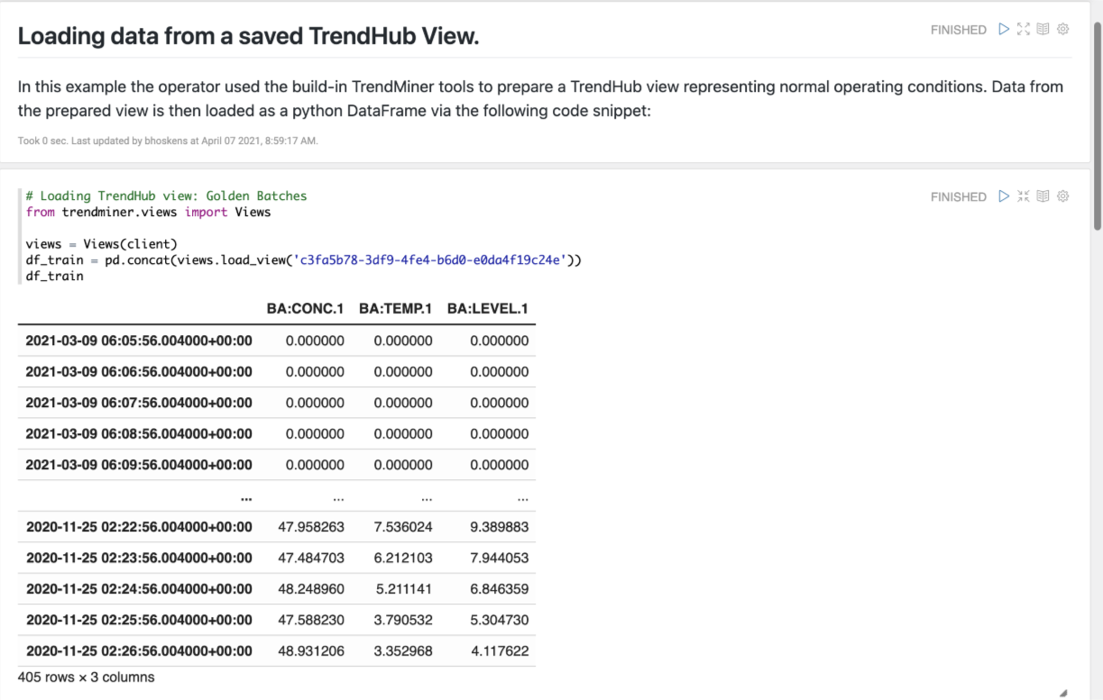

Um das Modell zu trainieren, laden wir zunächst eine TrendHub-Ansicht, die normale Betriebsbedingungen repräsentiert. Nach dem Laden der Ansicht kann das Modell trainiert werden. Der Benutzer kann die Anzahl der Iterationen festlegen, die für den Trainingsschritt verwendet werden.
# Loading TrendHub view: Normal Operation Conditions
from trendminer.views import Views
views = Views(client)
df_train = views.load_view('c3fa5b78-3df9-4fe4-b6d0-e0da4f19c24e')

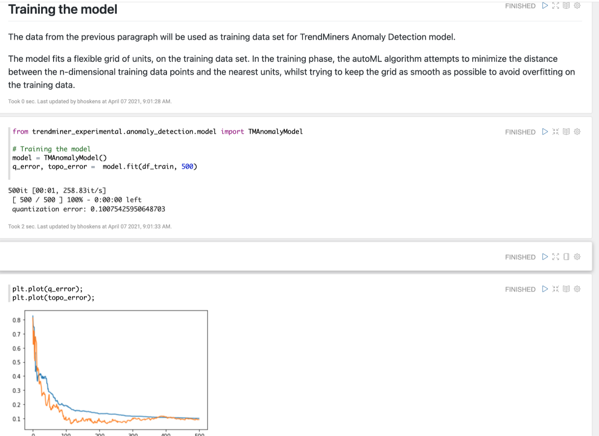

# Training the model
q_error, topo_error =  model.fit(df_train, 500)# Training for 500 iterations
Die Fit-Methode gibt eine Liste von Quantisierungs- und Topologiefehlern zurück. Der Quantisierungsfehler misst, wie weit die Trainingsdatenpunkte von den Einheiten im Gitter entfernt sind, während der topologische Fehler die Glattheit des Gitters misst und ein Hinweis auf eine Überanpassung ist.
  • Eine niedrigere Punktzahl bedeutet eine bessere Anpassung.
  • Die Fehler sollten bei jeder Iteration einen abnehmenden Trend aufweisen.
# Plot errors (requires matplotlib import)
plt.plot(q_error);
plt.plot(topo_error);

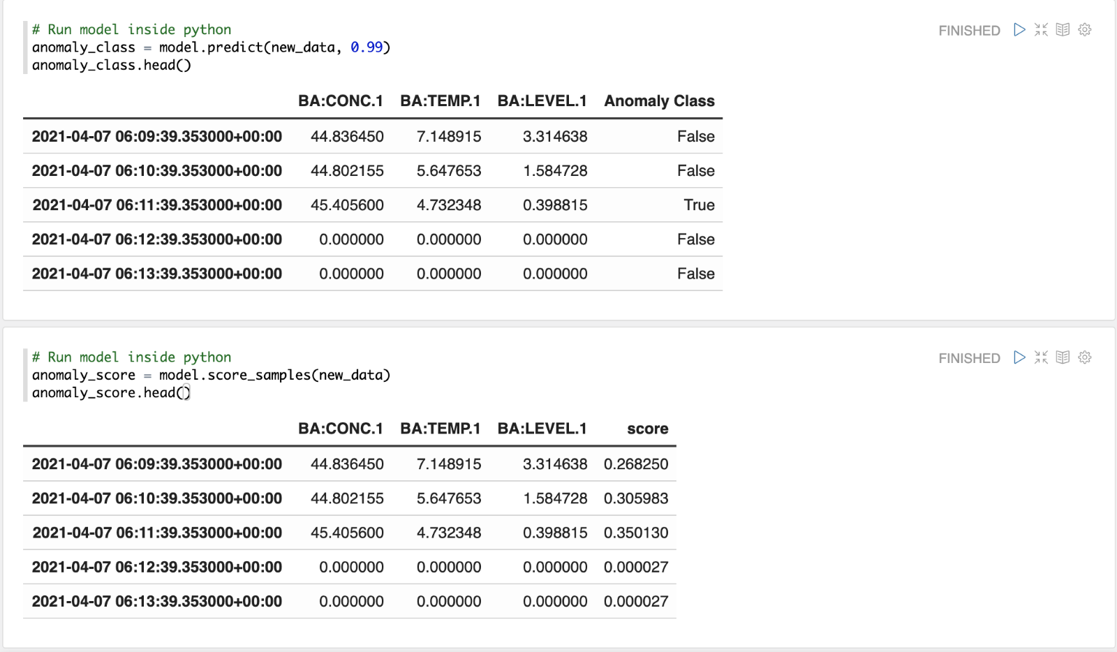

Das TMAnomalyModel hat zwei Ausgangsvariablen: Anomaly_Class und Anomaly_Score. Die erste (Class) identifiziert einen Punkt als anomal oder nicht anomal, basierend auf dem Abstand des Punktes zur nächstgelegenen Einheit im Modell und dem Schwellenwert-Prozentsatz, den Sie beim Konvertieren des Modells in seine PMML-Darstellung angegeben haben. Letzteres, Score, ist der Abstand zwischen einem Punkt und der nächstgelegenen Einheit im Modell.
# Loading TrendHub view: Test data or New incoming data
df_test = views.load_view('c3fa5b78-3df9-4fe4-b6d0-e0da4f19c24e')
# Run model (anomaly_class)
anomaly_class = model.predict(df_test, 0.99)
# Run model (anomaly_score)
anomaly_score =  model.score_samples(df_test)

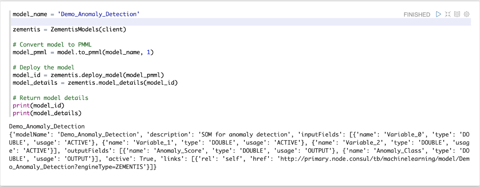

Sobald das Modell auf normales Verhalten trainiert ist, können wir das Modell auf der Scoring Engine von TrendMiner einsetzen. Dazu müssen wir das Modell in seine PMML-Form konvertieren. Das TMAnomalyModel verfügt über eine Utility-Methode zur Konvertierung des Modells in PMML (to_pmml). Diese Funktion nimmt zwei Argumente entgegen. Das erste Argument ist der Name des Modells. Das zweite Argument ist der Schwellenwert in Prozent.

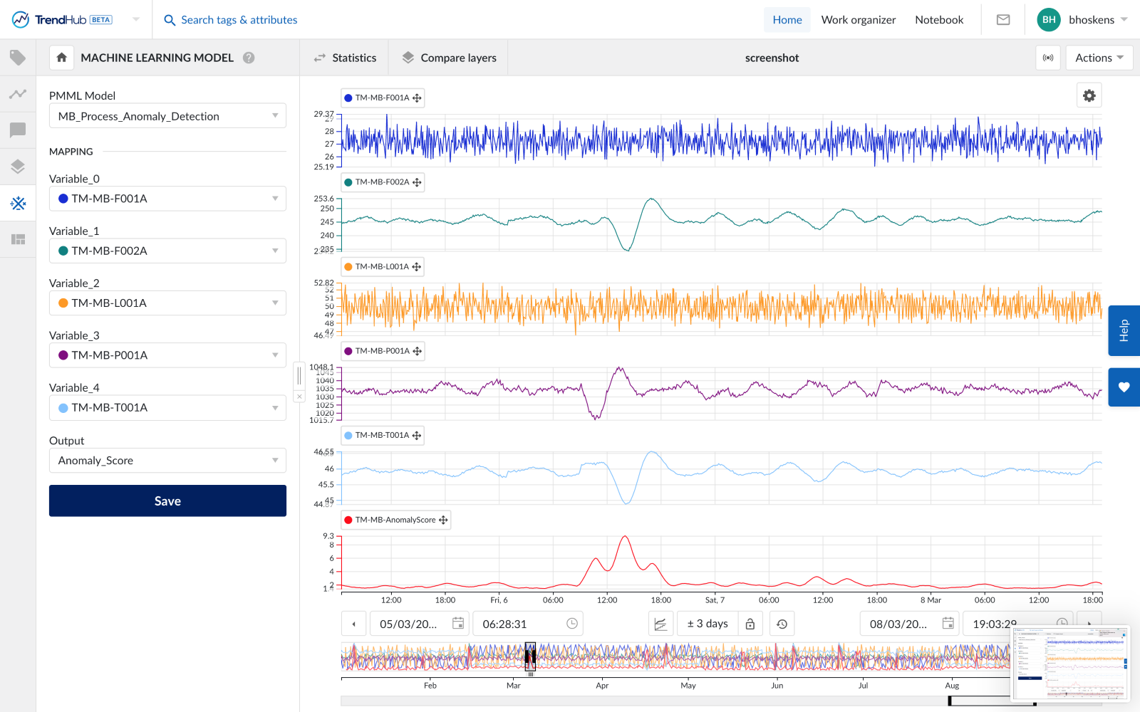

Nach der Bereitstellung kann das Modell in der Funktion Machine Learning Model-Tag ausgewählt werden.
model_name = 'Demo_Anomaly_Detection'
zementis = ZementisModels(client)
# Convert model to PMML
model_pmml = model.to_pmml(model_name, 0.99)
# Deploy the model
model_id = zementis.deploy_model(model_pmml)
model_details = zementis.model_details(model_id)
