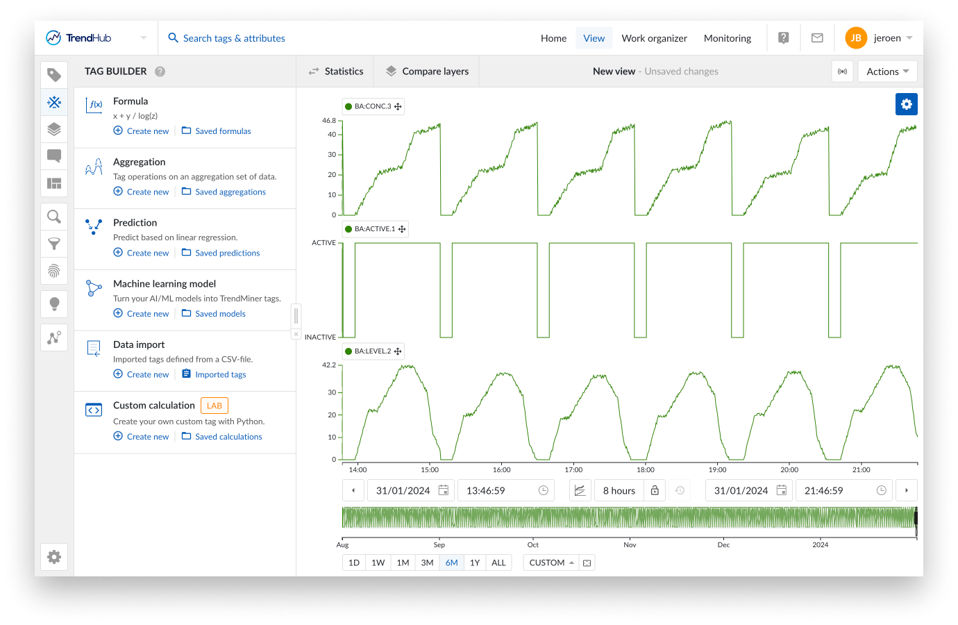

L'option de calcul personnalisé dans le Generador etiquetas vous permet de créer de nouveaux tags TrendMiner basés sur un script Python développé sur mesure. Cela vous permet d'aller au-delà des capacités de manipulation de tags standard de TrendMiner et d'ouvrir des cas d'utilisation supplémentaires. Une fois créées, ces balises peuvent être affichées et analysées comme n'importe quelle autre balise dans TrendMiner. Les Calculs personnalisés se trouvent dans le menu du Generador de etiquetas. La fonctionnalité des Calculs personnalisés est marquée comme une fonctionnalité LAB, ce qui signifie qu'elle est en cours de développement actif et qu'elle pourrait être modifiée dans les nouvelles versions.

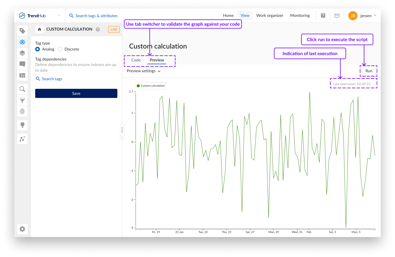

Votre script python personnalisé peut être copié ou créé à partir de zéro dans l'éditeur sur l'onglet code. La coloration syntaxique de Python est activée d'emblée pour améliorer la lisibilité. Veuillez vous référer à la section suivante pour apprendre comment un script doit être configuré pour produire un Tag TrendMiner utilisable. Le bouton "Run" sur le côté droit peut être utilisé pour exécuter le script actuel et ouvrira automatiquement l'onglet de prévisualisation. Bien que tout script sans sortie graphique puisse être exécuté, l'objectif principal de cette fonctionnalité est de créer un nouveau tag, et l'ensemble des horodatages et des valeurs doit donc être fourni. S'ils sont fournis, l'onglet de prévisualisation affichera un graphique du comportement du script du tag en fonction de l'heure de début et de fin appliquée dans les paramètres de prévisualisation.
Vous pouvez passer de l'onglet "code" à l'onglet "Prévisualisation". Le script ne sera exécuté que si vous cliquez sur Exécuter. Un horodatage est affiché dans l'onglet de prévisualisation pour indiquer quand le script a été exécuté pour la dernière fois.

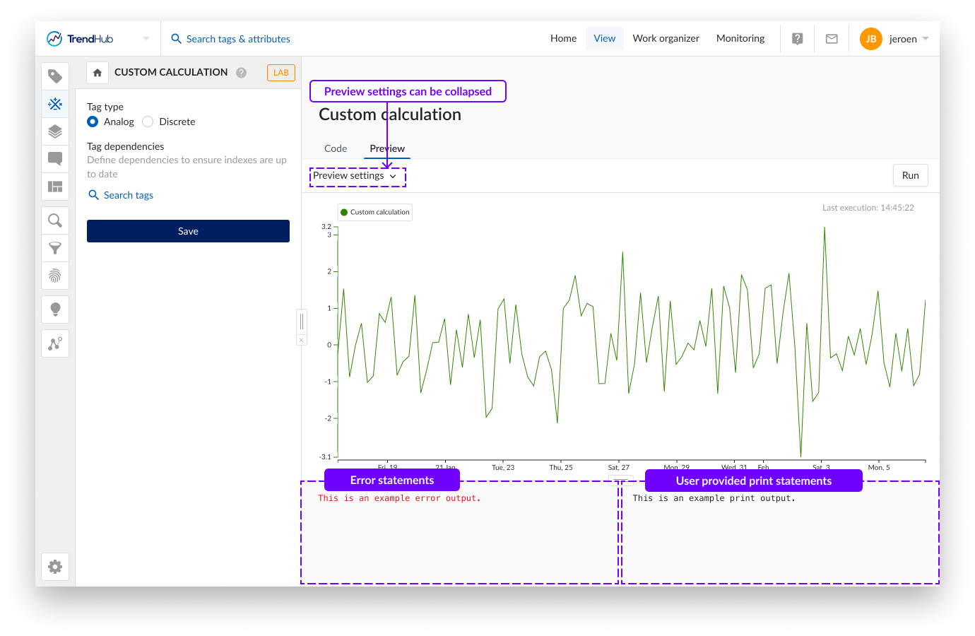

Par défaut, les paramètres de prévisualisation couvrent les 8 dernières heures. Les dates de début et de fin peuvent être modifiées pour tester une période d'intérêt personnalisée. La durée totale du mode de prévisualisation est toutefois limitée à 1 mois.
Des instructions d'impression peuvent être ajoutées au script pour faciliter le développement. Ces instructions d'impression, ainsi que les erreurs, seront affichées sous le graphique si elles sont applicables. Si aucune erreur n'est présente et qu'aucune instruction d'impression n'est utilisée, ces zones de texte seront omises.
