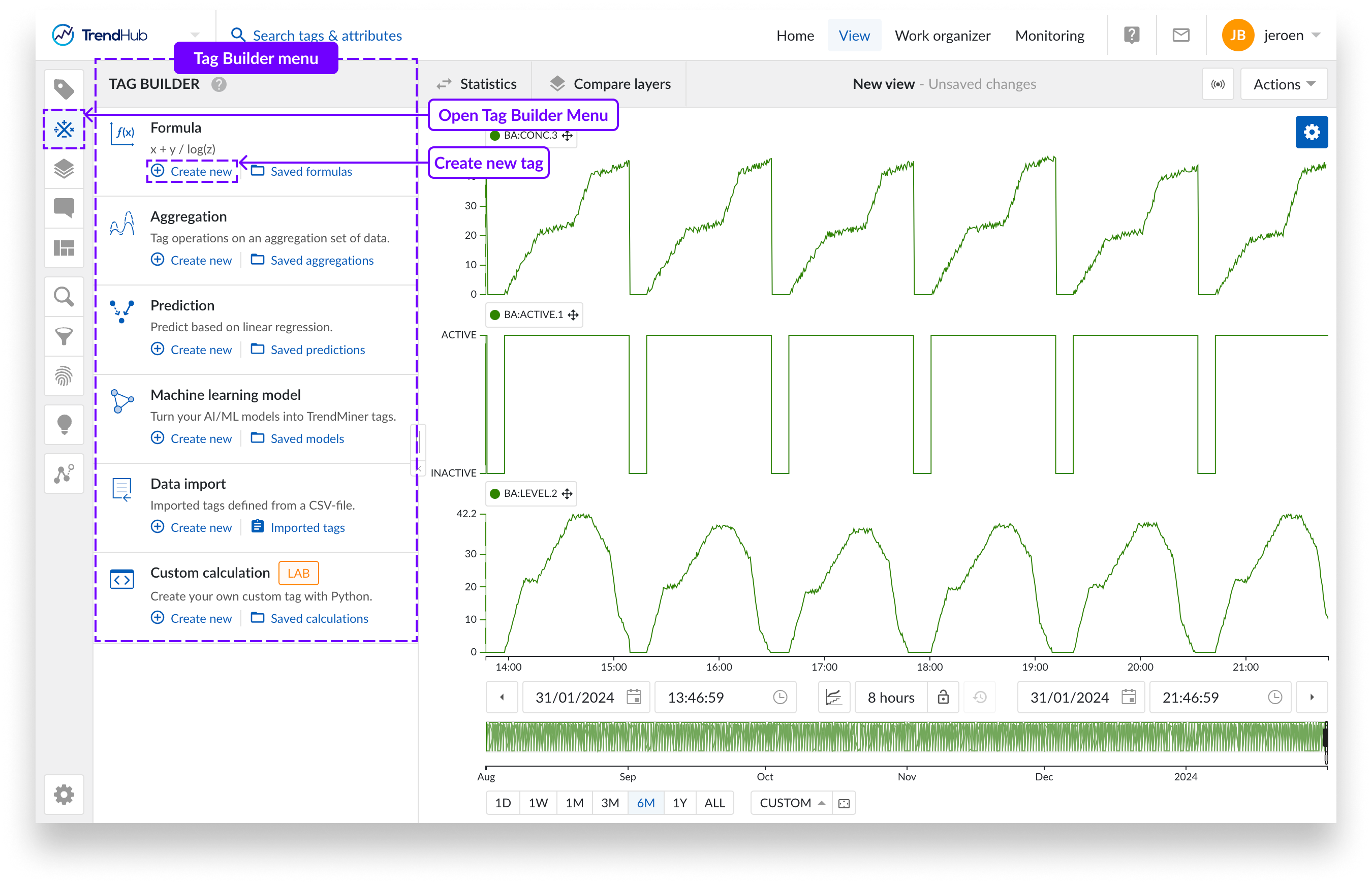

L'ouverture du menu Constructeur de Tag vous montrera toutes les options disponibles listées dans la section précédente. À partir de là, vous pouvez choisir le type de tag avec lequel vous souhaitez poursuivre vos actions.
Ouvrez le menu Constructeur de Tag.
Cliquez sur le bouton "+ Nouveau" pour le type de Constructeur de Tag de votre choix. Un nouveau sous-menu s'affiche en fonction du type de tag sélectionné.

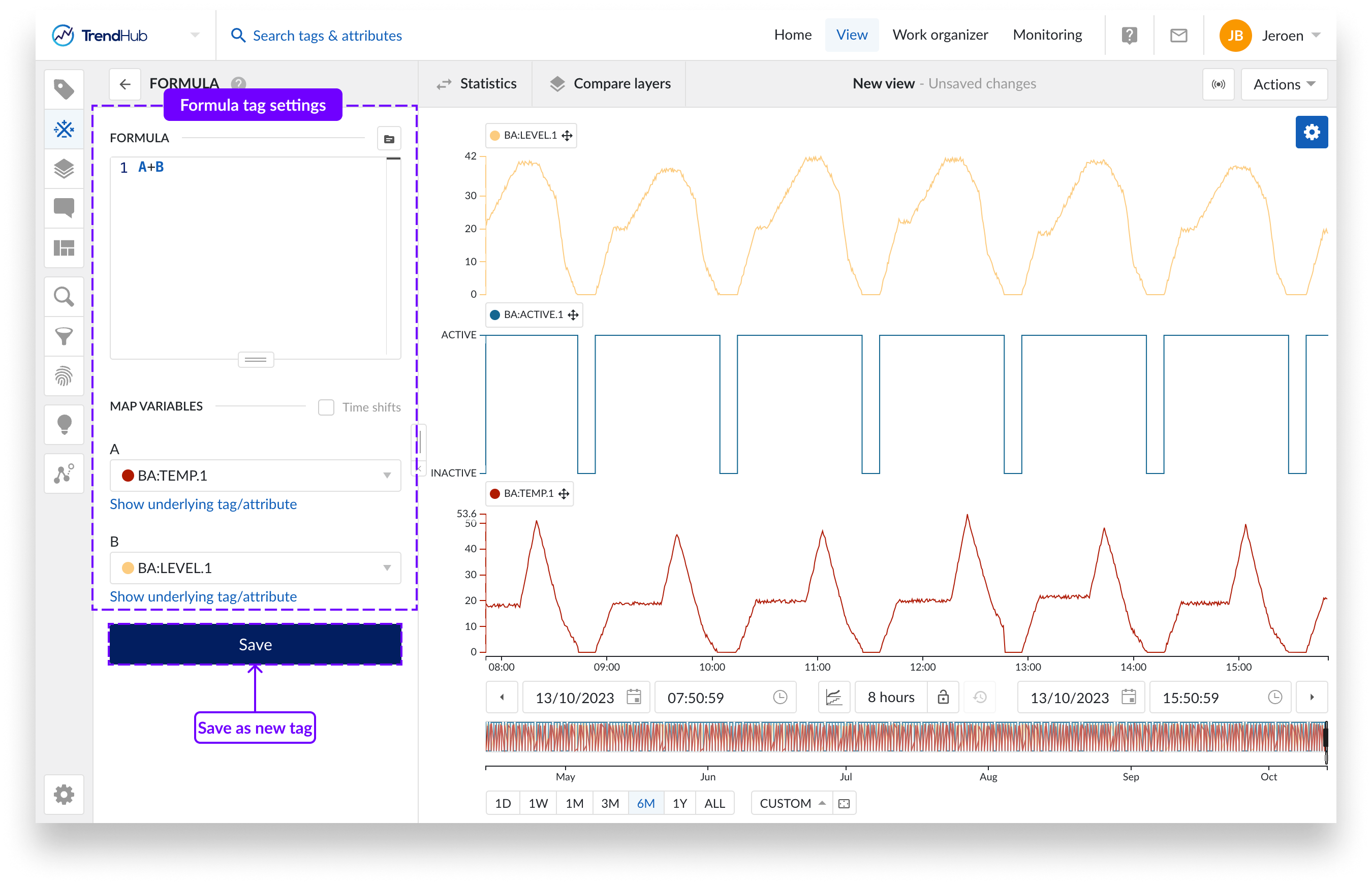

Remplissez les champs requis. Vous trouverez de plus amples informations sur les champs de chaque type de tag sur leur pages respectives.

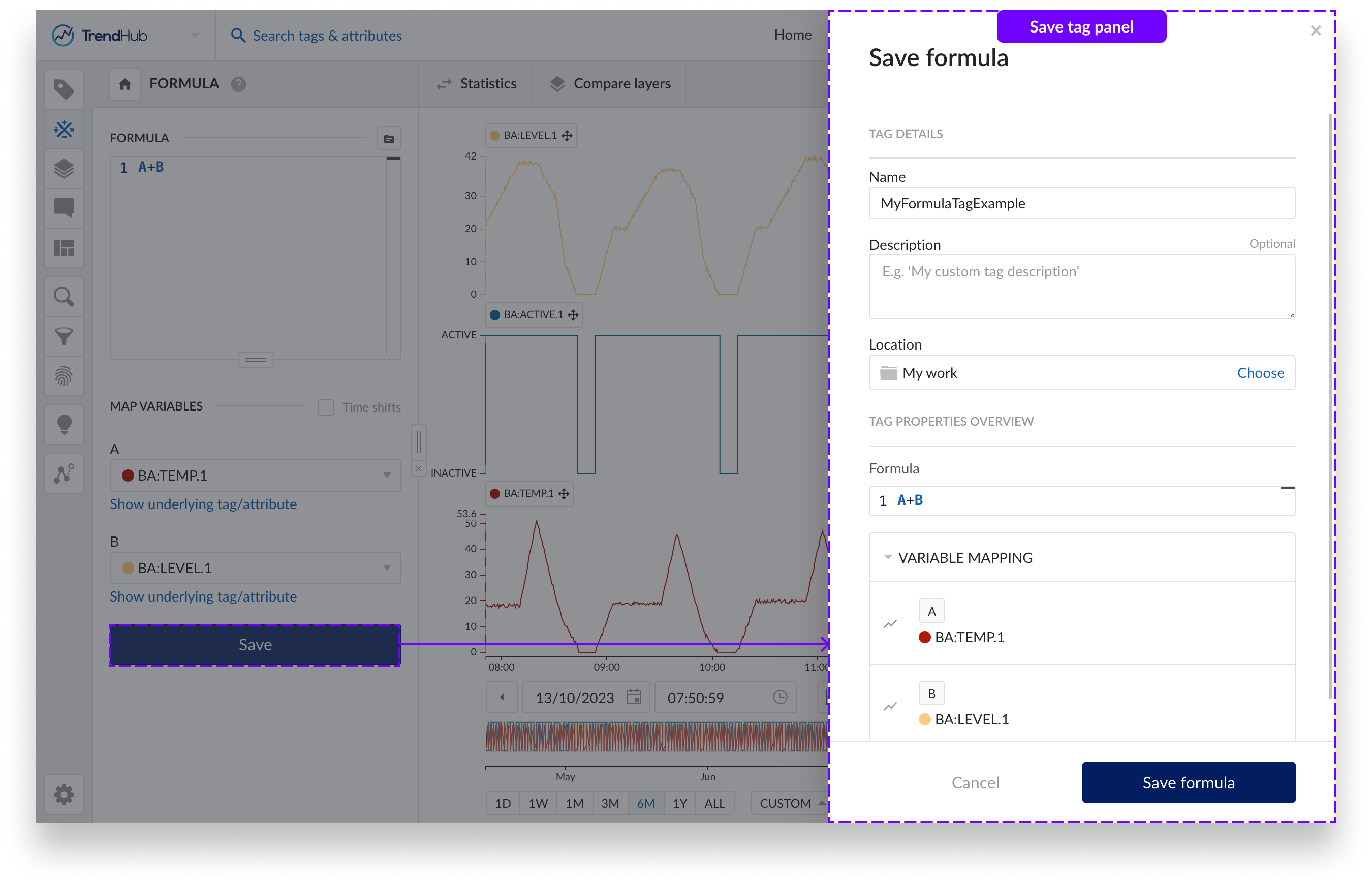

Cliquez sur le bouton "Enregistrer". Un nouveau panneau latéral apparaît sur le côté droit de votre écran.
Dans la section "détails du tag", vous devez remplir :
Nom : Le nom du tag que vous voulez créer. Le tag que vous avez créé sera trouvable avec ce nom.
Les règles des Restrictions sont applicables. Choisissez donc soigneusement votre nom de tag avant de valider la sauvegarde.
Description : La description de votre tag.
Emplacement : Le dossier de votre Organiseur de travail où vous voulez sauvegarder le tag.
La section "Aperçu des propriétés du tag" présente un résumé de la configuration du tag calculé.
Cliquez sur le bouton "Enregistrer formule/agrégation/..." dans le panneau latéral. Les tags créés seront ajoutés automatiquement à votre écran et un résumé (définitions des tags) sera affiché dans le menu du Constructeur de Tag.

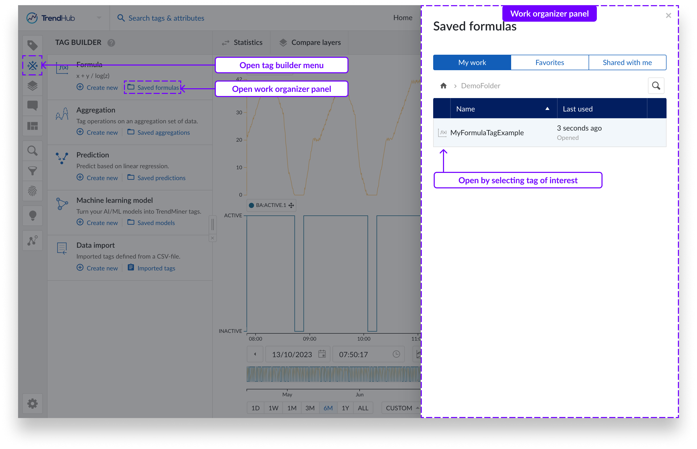

Cliquez sur le bouton "Formule/Aggrégation/... sauvegardée".
Sélectionnez le tag souhaité dans le panneau latéral de l'organiseur de travail, qui apparaît sur le côté droit de votre écran.

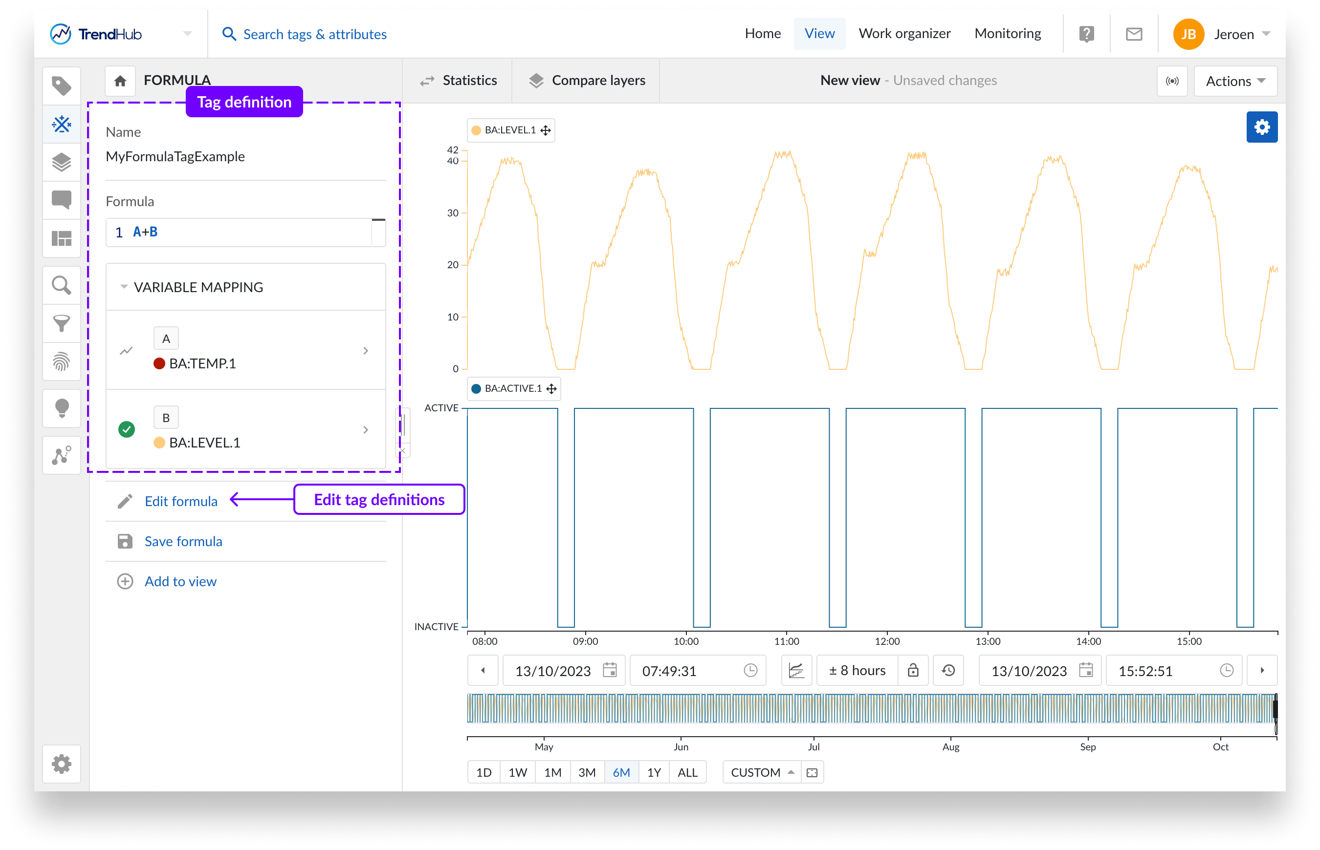

Un résumé des détails du tag (= définition du tag) s'affiche dans le menu de gauche, y compris les options suivantes :
Modifier le tag.
Enregistrer le tag. Cela vous permet de créer une copie ou de renommer le tag.
Ajouter/supprimer le tag de la vue actuelle.
