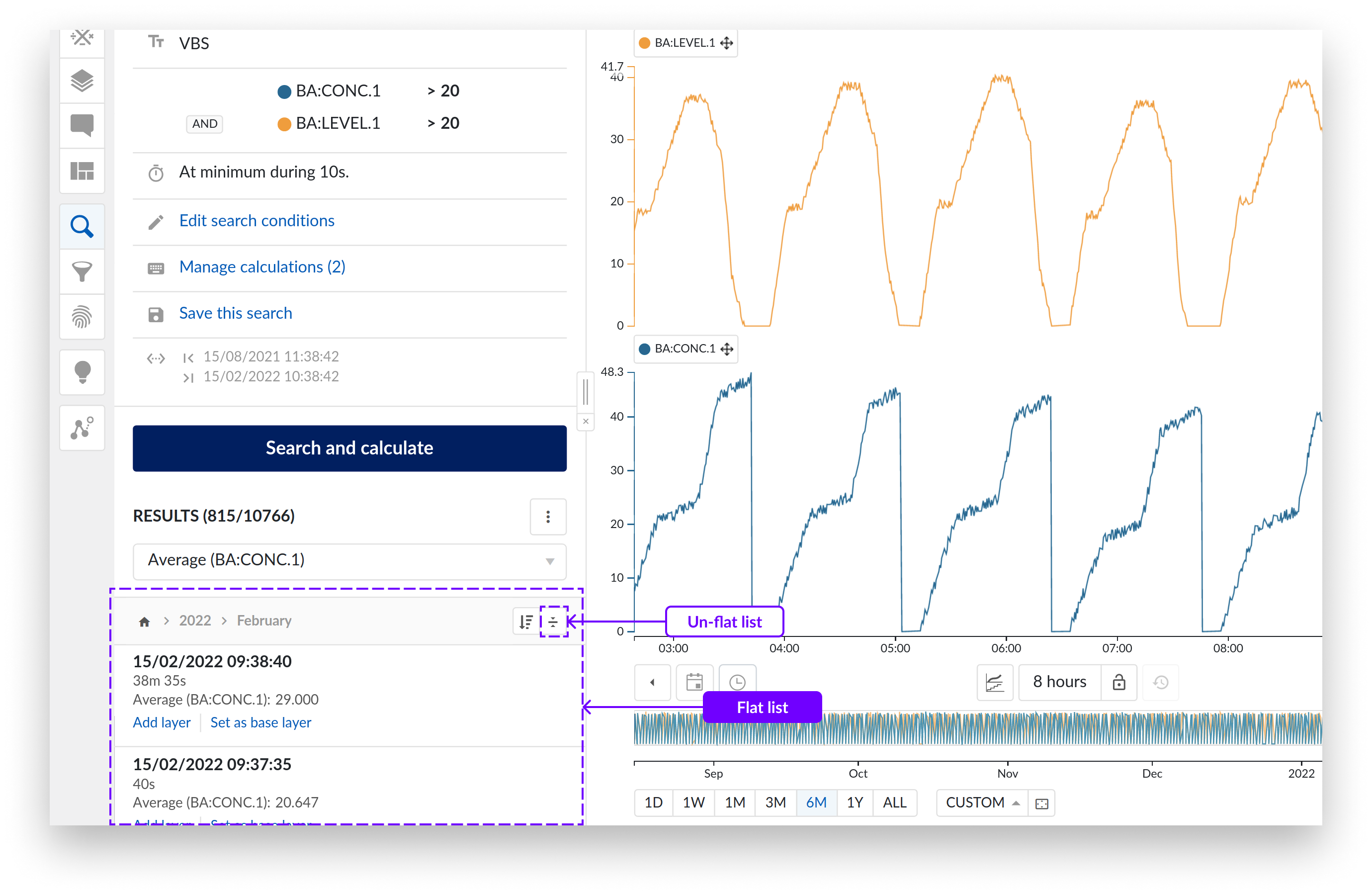

Si votre recherche renvoie plus de 10 résultats, les résultats sont triés en bacs. Les résultats (mis en bacs) sont triés par date (ou score dans le cas d'une recherche de similarité) et présentés par défaut en ordre décroissant.
Le nombre total de résultats est indiqué dans l'en-tête du résultat et le nombre de résultats contenus dans chaque bac est indiqué par une étiquette grise sur le bac correspondant.
Par exemple, si vous cliquez sur le bouton d'aplatissement alors que vous êtes dans le bac de février, tous les résultats de février seront visualisés en une seule liste. L'action d'aplatissement sera appliquée au bac et à ses sous-bacs que vous visualisez actuellement.
Pour voir à nouveau les bacs de février, cliquez sur le bouton d'aplatissement.
Vous pouvez faire défiler la liste jusqu'à ce que vous trouviez une période qui vous intéresse. Vous pouvez ensuite sélectionner les résultats dans les bacs et explorer les données graphiquement dans le graphique de focus ou effectuer d'autres actions avec les résultats sélectionnés, voir "autres options du menu" ci-dessous.
Pour remonter tout en haut de la liste des résultats, utilisez l'icône de navigation vers le haut, en bas à droite des résultats.

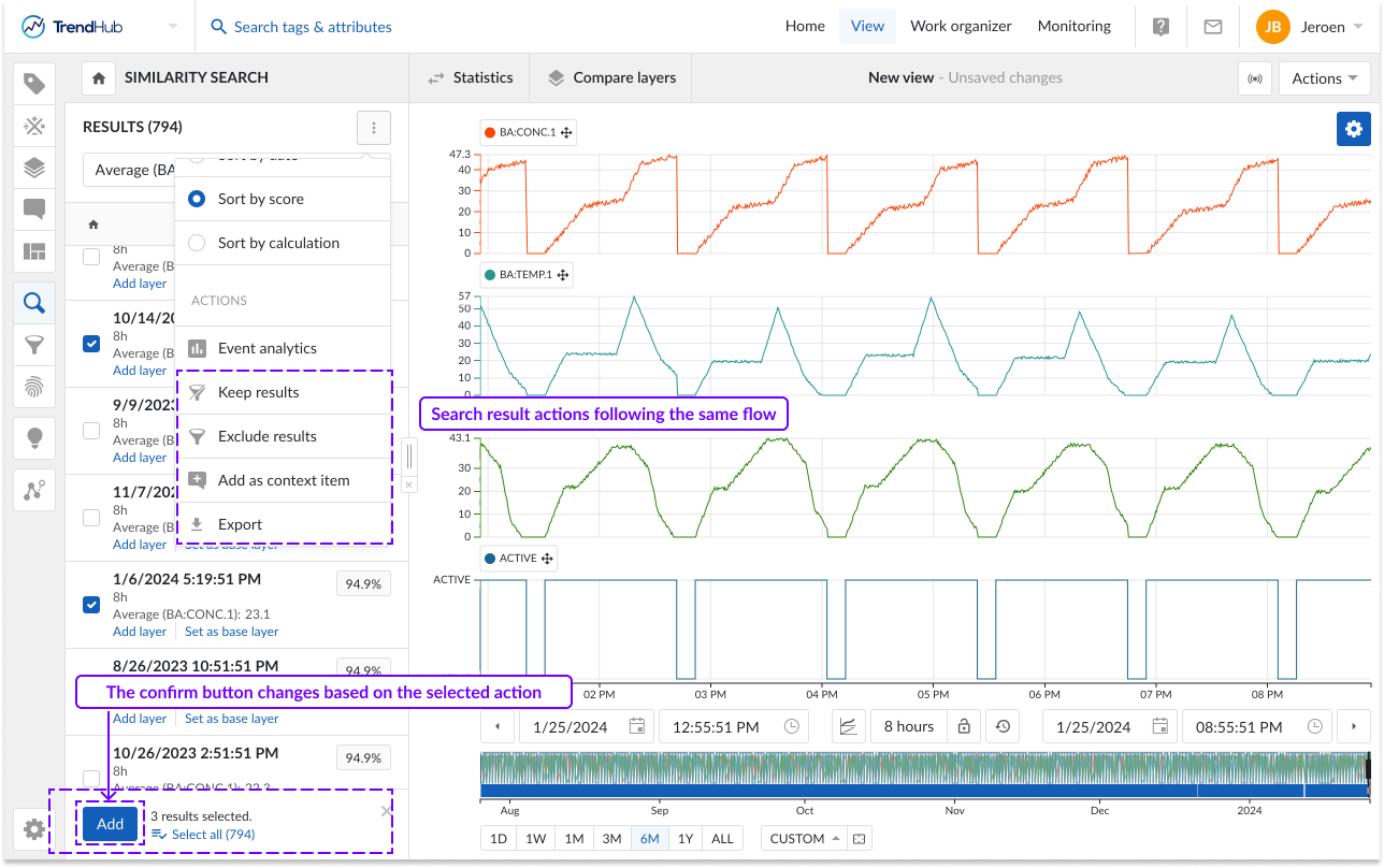

Outre les options de tri, les options suivantes sont disponibles pour les résultats de la recherche.
Conserver les résultats / Exclure les résultats
Cette option vous permet de filtrer ou de conserver certains résultats de recherche.
Ainsi, vous pouvez créer des filtres sur les périodes entre les résultats de recherche (Conserver les résultats) ou créer des filtres sur ces périodes de résultats de recherche (Exclure les résultats).
Ajouter comme Context Item
Avec l'option "Ajouter comme Context Item", vous pouvez créer des Context Item sur tous les résultats de recherche sélectionnés.
Exporter
Comme dernière option, vous pouvez également exporter tous les résultats de recherche dans un fichier Excel.
Toutes ces options fonctionnent de manière analogue, présentée dans les images ci-dessus. Une fois qu'une option est sélectionnée, vous pouvez sélectionner les résultats de recherche souhaités pour l'action que vous avez choisie.
À tout moment, vous pouvez voir combien de résultats de recherche sont sélectionnés et vous pouvez facilement sélectionner tous les résultats du bac actuel en un seul clic. Pour ce faire, cliquez sur l'option "Sélectionner tout (...)" dans le pied de page à droite du bouton de confirmation.
L'option "Effacer la sélection" apparaît une fois que tous les résultats de la recherche sont sélectionnés.
Une fois que les résultats sont sélectionnés, un clic sur le bouton de confirmation exécutera l'option que vous avez choisie.
Pour les options conserver/exclure les résultats, vous remarquerez que les filtres sont créés et ajoutés à la section des filtres non sauvegardés.
Pour l'option Context Item, un panneau latéral apparaîtra pour effectuer une création en masse de Context Items. Pour cette option, le panneau latéral doit être complété et confirmé. La création en masse de tous les Context Items est alors déclenchée.
