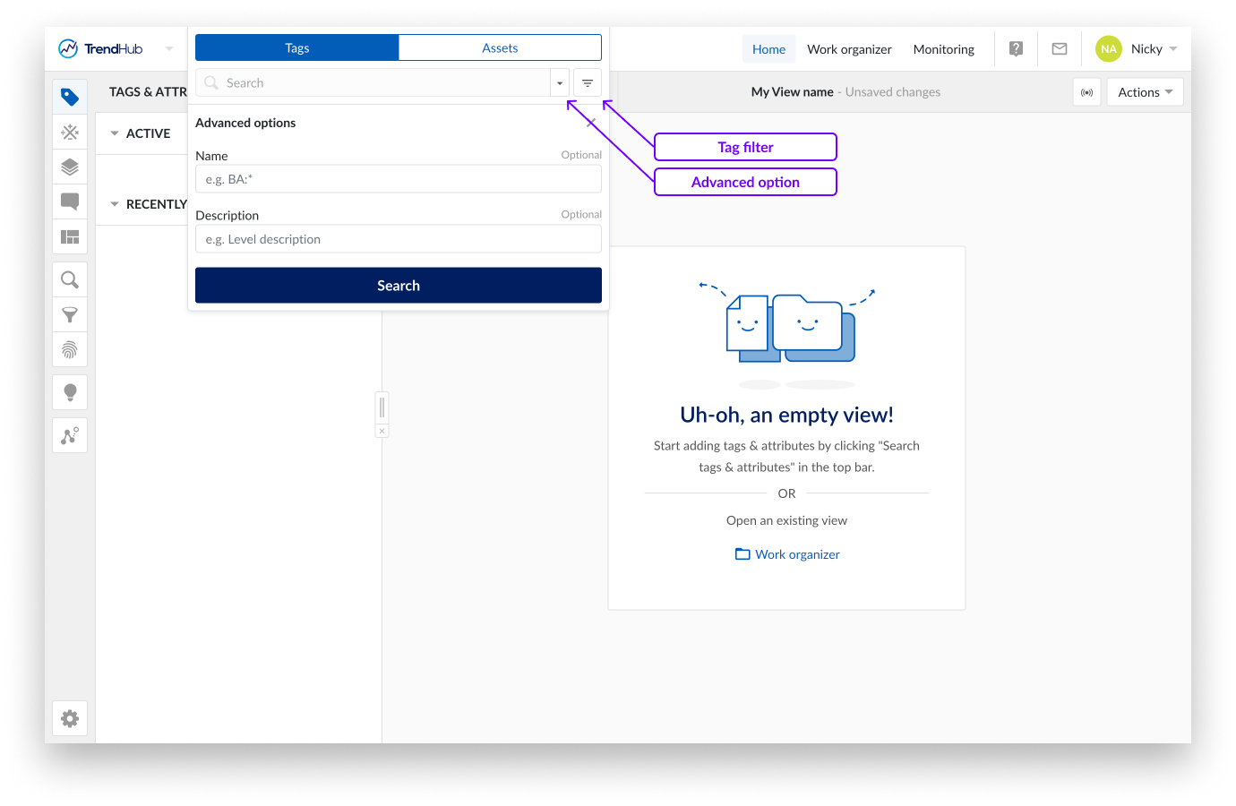

Recherche avancée
Lorsque l'onglet Tag est ouvert dans le navigateur de tags et d'installations, vous voyez un bouton déroulant à côté du champ de saisie. En cliquant sur ce bouton, vous accédez aux "Paramètres avancés" de la recherche de tags, qui vous permettent de rechercher un tag avec un nom ou une description spécifique, ou les deux.  Une fois que vous avez saisi le nom et/ou la description souhaités, cliquez sur le bouton "Rechercher" pour obtenir les résultats correspondant aux champs de nom et de description.
Limiter la portée de la recherche

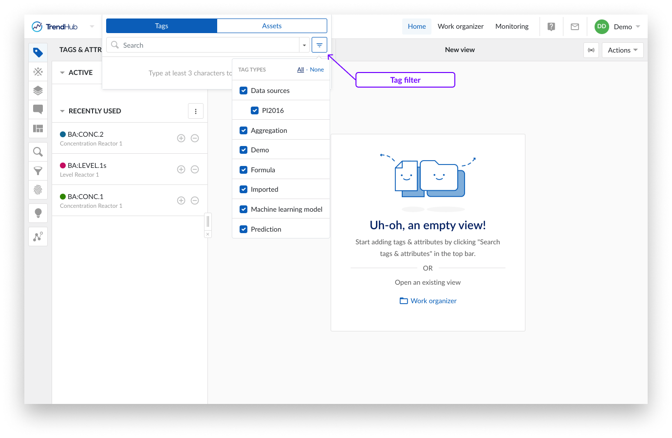

Outre l'option permettant de spécifier un nom et/ou une description, vous pouvez également filtrer sur les types de tags. Cette option de filtrage est disponible à droite du bouton d'options avancées évoqué précédemment. En cliquant sur ce bouton de filtre sur les types de tags, vous ouvrez une petite fenêtre popup avec tous les types disponibles à votre disposition.
  • Les tags d’une source de données - un aperçu des archives de séries temporelles à votre disposition.
  • Les tags de TrendMiner uniquement, comme les tags de formule, les tags agrégés, les données de démonstration, et bien d'autres encore.

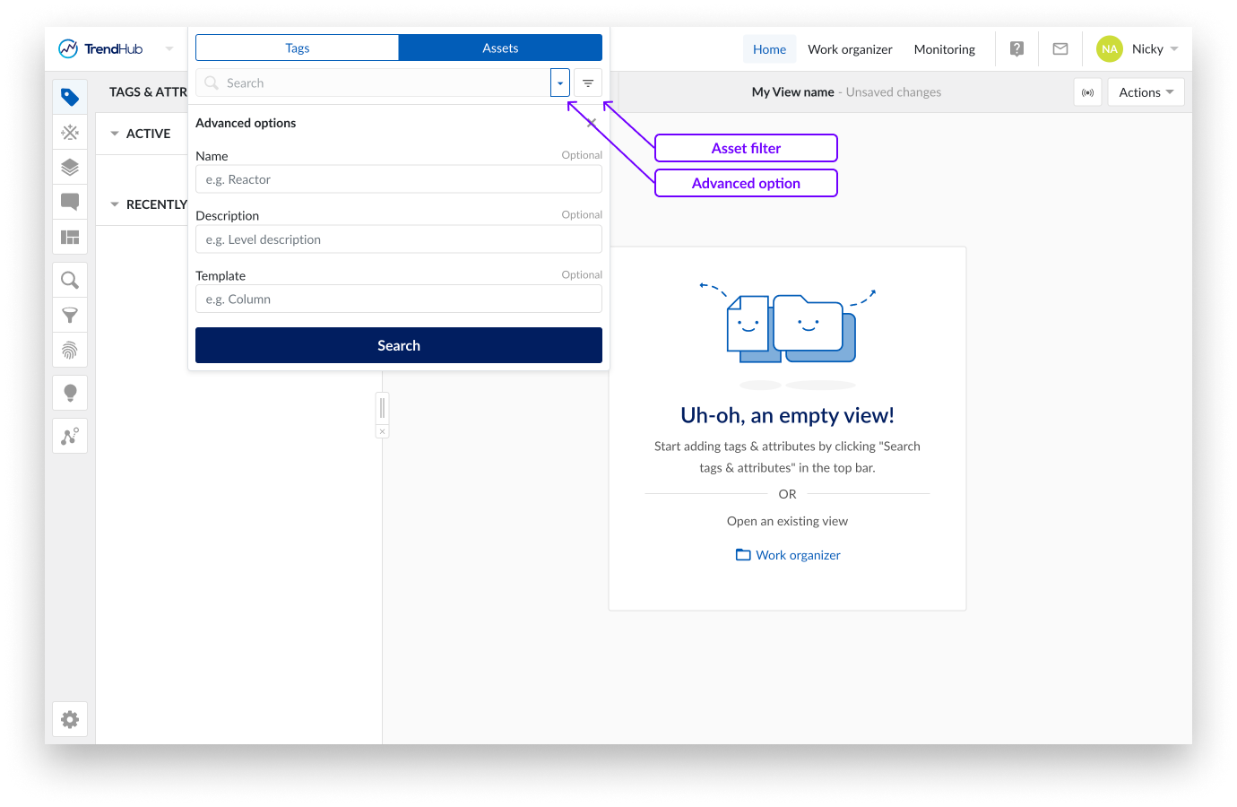

Lorsque les attributs souhaités ne peuvent être trouvés en naviguant dans la liste ou en les recherchant à l'aide de la recherche de base, vous pouvez effectuer une recherche avancée d'installations où vous définissez un nom spécifique, une description de vos installations ou attributs, ou un nom de modèle. Ces champs sont facultatifs, ce qui signifie qu'il n'est pas obligatoire de les remplir tous.
La recherche avancée d’installations s'ouvre en cliquant sur le bouton situé à côté du champ de saisie, qui est le même que pour la recherche avancée de tags. Lorsque vous cliquez sur le bouton, une liste déroulante similaire s'affiche avec trois champs de saisie. Après avoir rempli les champs souhaités et cliqué sur le bouton "Rechercher", tous les résultats associés s'affichent.

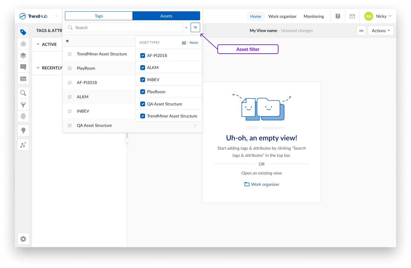

À droite du bouton d'option "avancé", nous avons un bouton de filtre où vous pouvez également filtrer sur les arborescences d'actifs disponibles.
