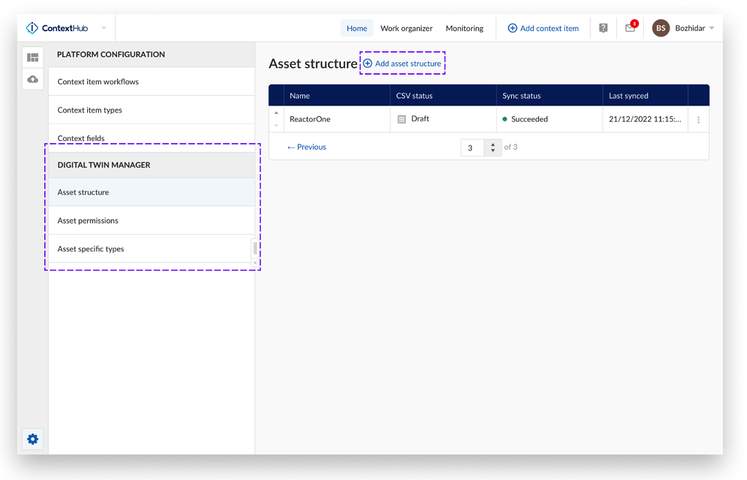

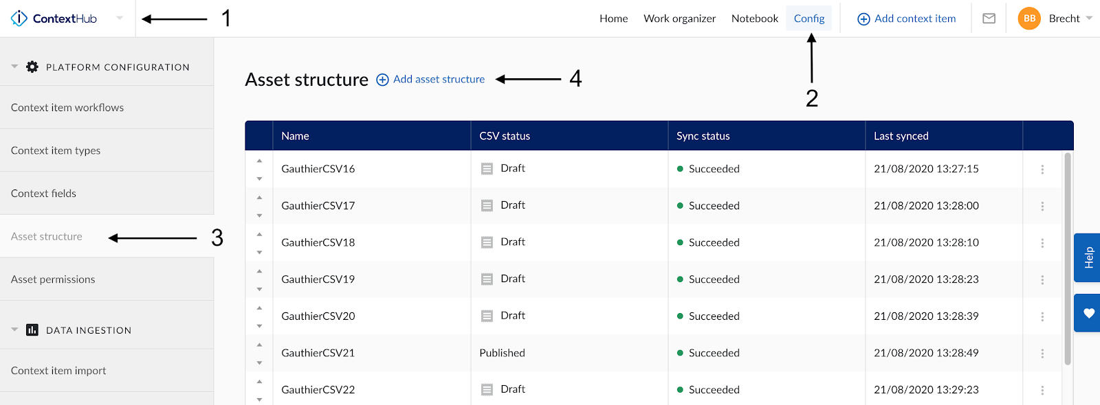

  1. Sélectionnez ContextHub à l'aide du hubswitch.
  2. Sélectionnez "Config".
  3. Sélectionnez "Asset Structure".
  4. Cliquez sur l'option Add asset structure

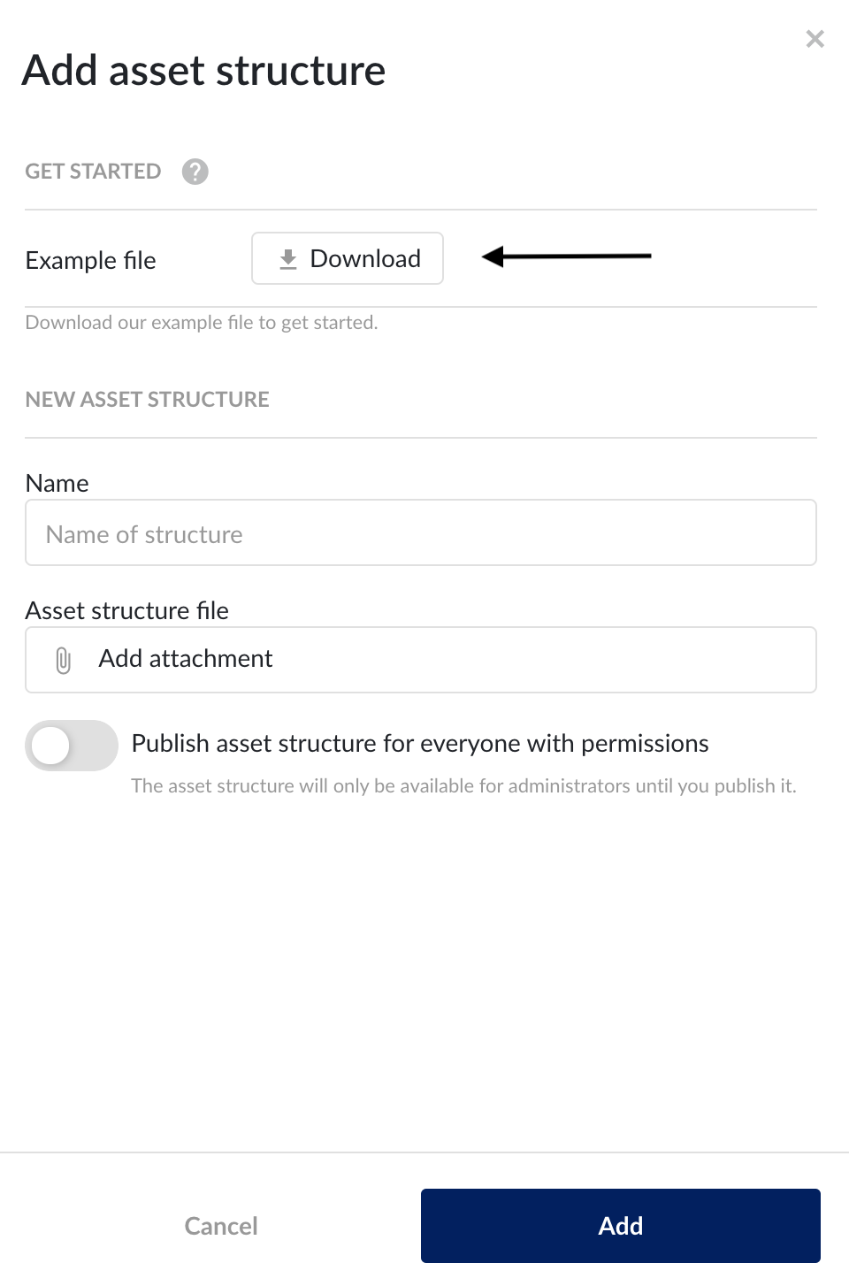

Un panneau latéral "Ajouter une Asset Structure" s'ouvre à droite de l'écran. Téléchargez le fichier d'exemple mis à disposition dans le panneau latéral.

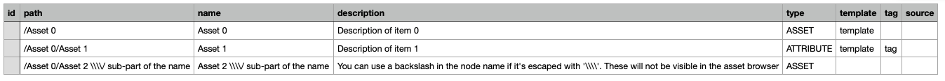

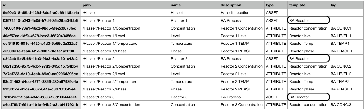

Voici un exemple de fichier, ouvert à l'aide d'un tableur :
  • Le parent d'un nœud (ligne unique) doit être défini au-dessus de ses enfants
  • Le balisage du fichier exige que vous utilisiez le balisage CSV avec une virgule (,) comme séparateur et que toutes les valeurs soient facultativement citées par "
  • L'encodage doit être UTF-8
  • Le chemin est le chemin complet de l'Installation. Il doit inclure le nom. Et le nom doit être cohérent dans son utilisation. Cela signifie une orthographe et une utilisation de la casse cohérentes.

  1. Indiquez un nom pour votre Asset Structure.
  2. Ajoutez le fichier en cliquant sur le bouton "Add attachment" dans le panneau latéral "Add asset structure". Sélectionnez le fichier.
  3. Cliquez sur le bouton "Ajouter" à la base du panneau. Votre nouvelle Asset Structure est maintenant ajoutée au menu de votre Asset Structure dans le ContextHub. Vous recevrez une notification lorsque cela sera fait. S'il y a eu un problème avec le fichier, un fichier d'erreur sera généré avec des messages d'erreur pour des lignes spécifiques.
  4. Pour activer la nouvelle structure d'asset, cliquez sur le bouton "Publier la structure d'asset pour tous ceux qui ont des autorisations".
  5. Cliquez sur le bouton d'enregistrement.

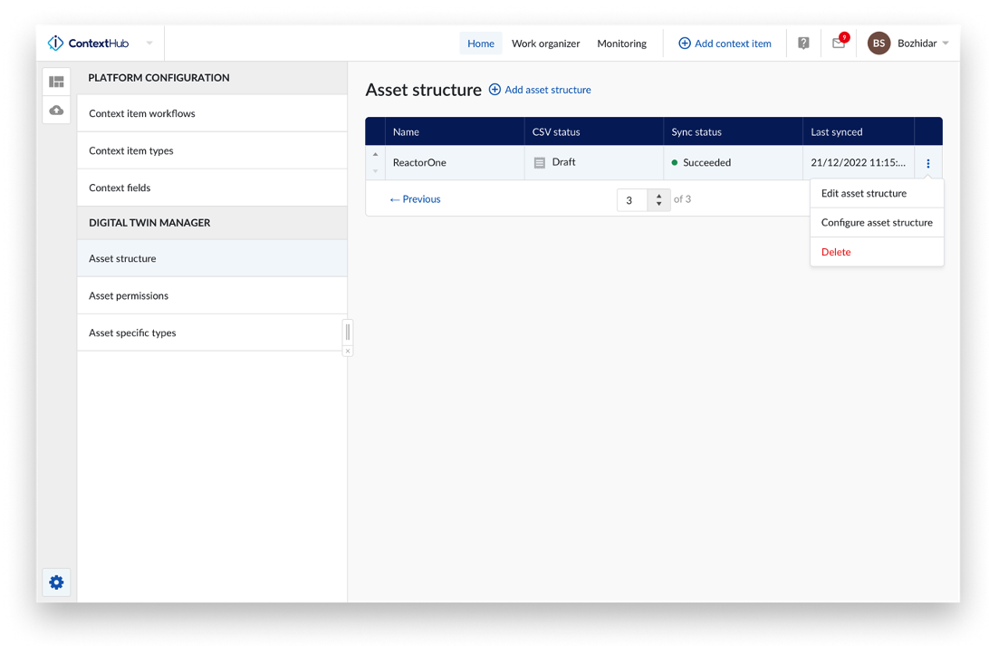

  1. Cliquez sur les trois points verticaux situés à droite de chaque ligne de la structure des assets dans le ContextHub. Un petit menu déroulant apparaît.
  2. Sélectionnez "Configure asset structure". Un panneau latéral s'ouvre et fournit les détails en format CSV de votre Asset Structure.

Pour indiquer que les différents assets sont similaires et contiennent le même ensemble d'attributs, TrendMiner utilise des modèles dans l'Asset Structure.
Dans le fichier CSV, vous pouvez ajouter des modèles en les ajoutant dans la colonne "modèle". Cela les affiche à côté de vos assets dans l'Asset Browser et permet à nos recherches et algorithmes de donner de meilleurs résultats à l'avenir.

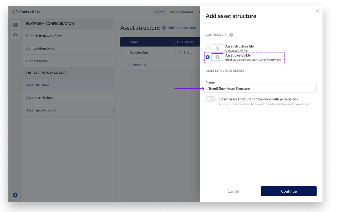

Le constructeur d'arbre des installations, qui fait partie du Digital Twin Manager, offre une fonctionnalité permettant de construire des nouvelles hiérarchies des installations ou de modifier celles qui existent déjà (importées par un CSV) dans TrendMiner. Vous pouvez le trouver dans la Configuration de la plate-forme -> Structure des installations -> Ajouter une structure des installations et ensuite sous "Configurer via" en sélectionnant l'option "Créateur d'arbre des installations".
Cliquez sur l'icône d'engrenage située dans le coin inférieur gauche de l'écran pour accéder aux paramètres.

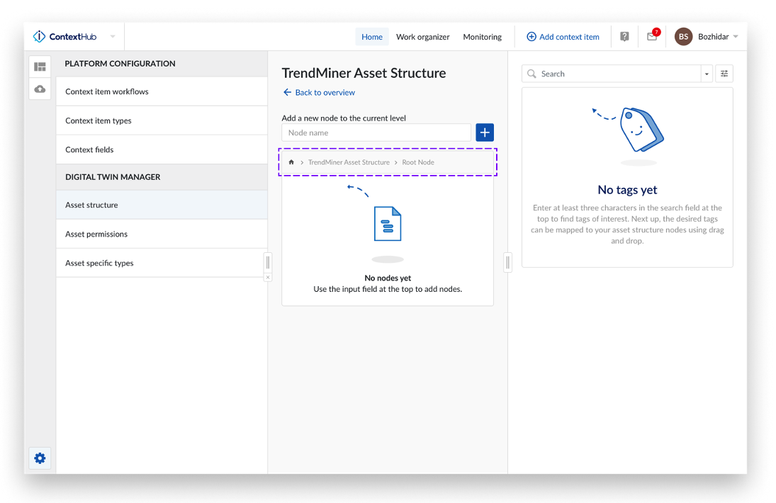

Sélectionnez ensuite un nom pour la structure des installations que vous voulez construire et appuyez sur "Continuer".

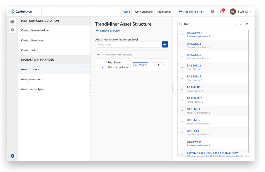

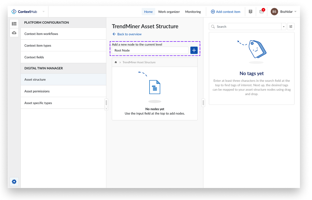

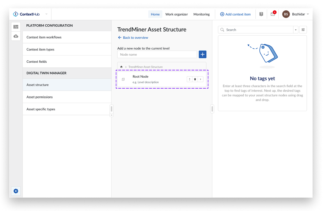

Dans le "Créateur d'Arbre des Installations", vous pouvez configurer vos propres structures des installations, à l'intérieur de TrendMiner. Vous pouvez commencer par ajouter un nœud, ce qui se fait en entrant un nom de nœud et en cliquant sur le bouton plus.
Une fois fait, un nouveau nœud devrait apparaître comme indiqué ci-dessous.

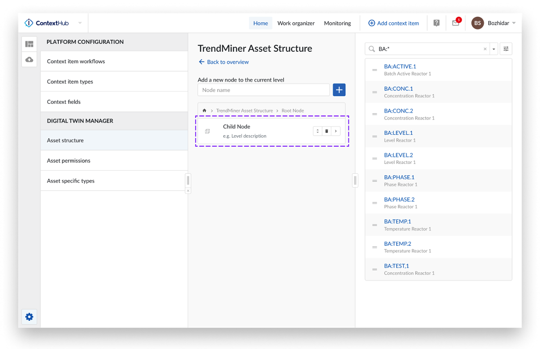

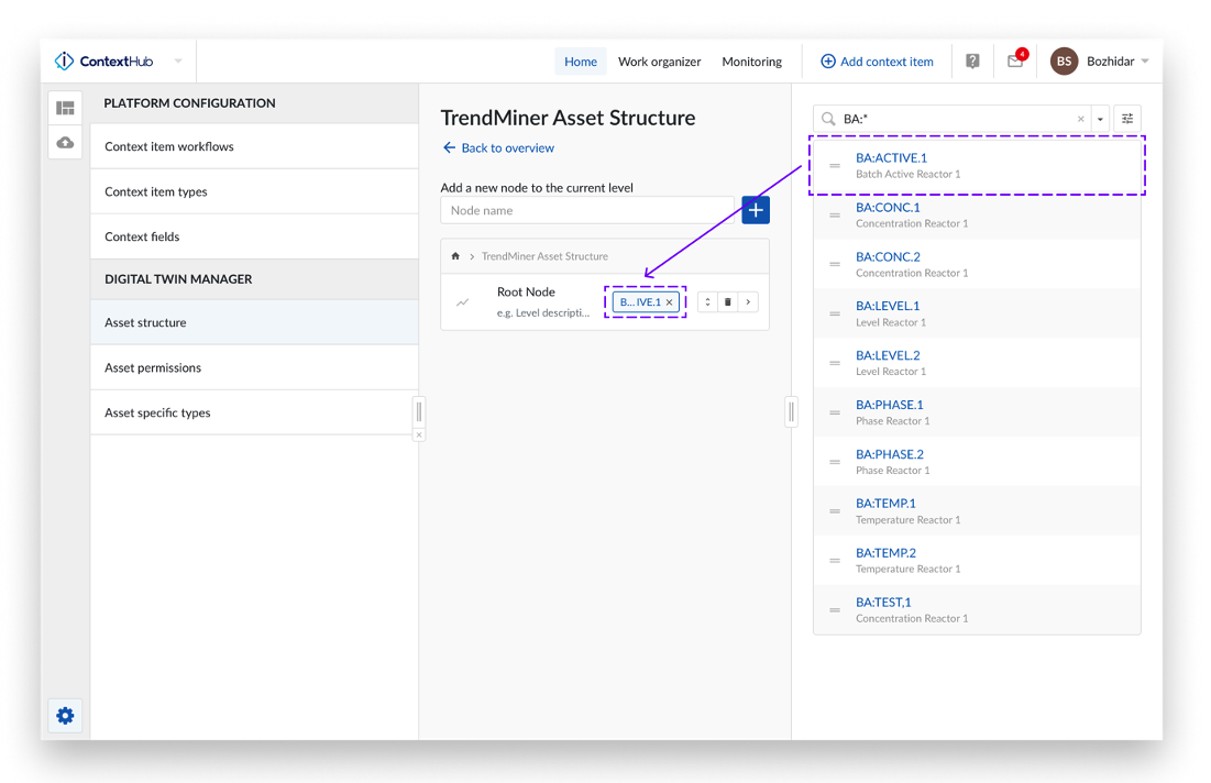

Les données de séries temporelles peuvent être attachées à un nœud. Pour ce faire, utilisez la barre de recherche sur le côté droit pour trouver l'entité de série temporelle souhaitée, puis faites-la glisser sur un nœud spécifié. Une seule entité de série temporelle peut être attachée à un nœud.
Un noeud peut avoir une "Description", qui peut être ajoutée en cliquant sur l'espace réservé à la description, situé juste en dessous du nom du noeud.

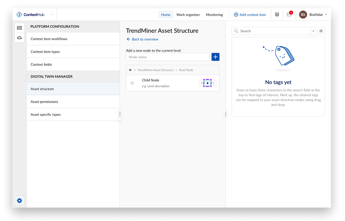

Opérations avec un nœud :

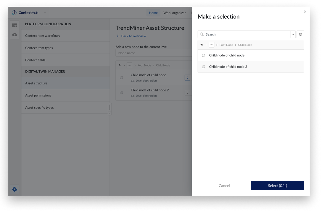

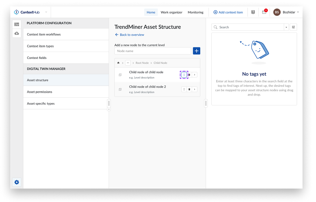

Lorsque vous cliquez sur le bouton de déplacement, vous déplacez le nœud vers un nœud sélectionné dans la structure des installations.

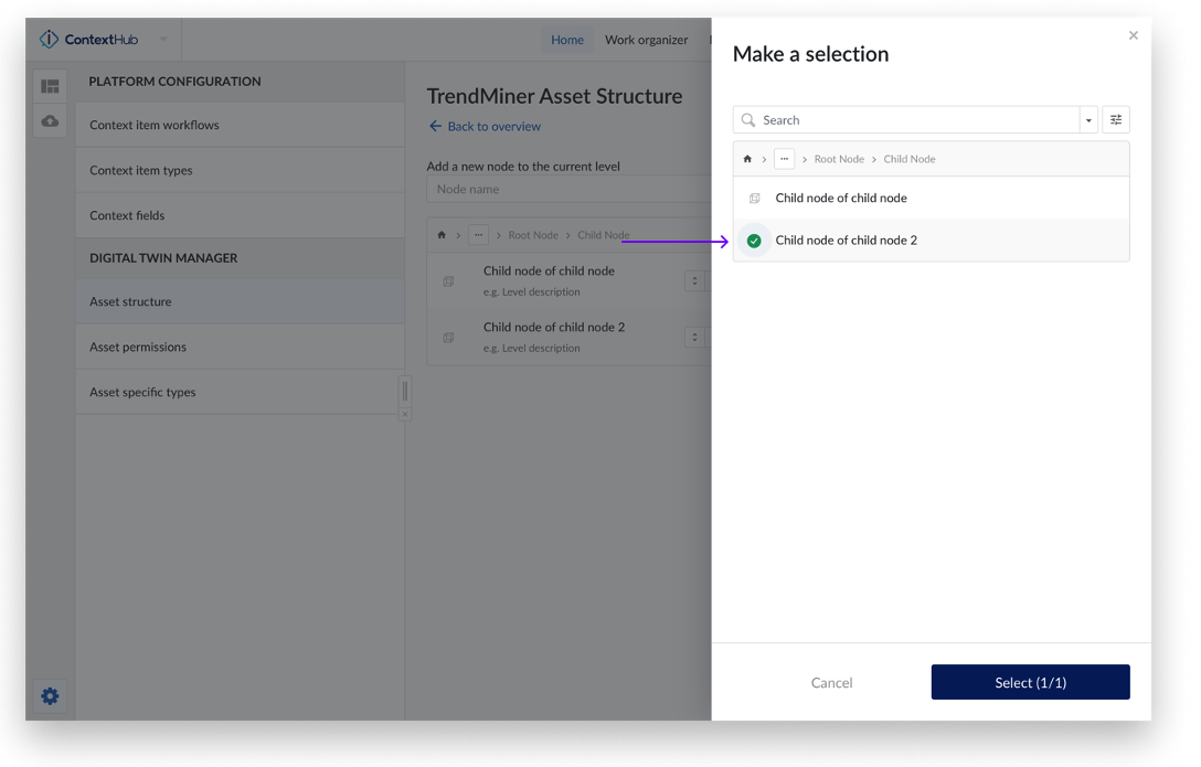

Après avoir cliqué sur le bouton "Déplacer", un panneau de navigation latéral, dans lequel vous pouvez visualiser la structure des installations et sélectionner un nœud vers lequel vous souhaitez vous déplacer, apparaîtra.
toute structure enfant associée au nœud initialement sélectionné sera conservée.

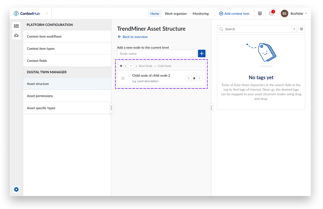

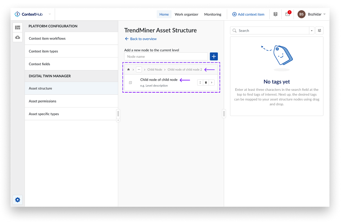

Comme dans l'exemple ci-dessous, le nœud portant le nom "Nœud enfant du nœud enfant" a été déplacé du statut de nœud enfant du nœud portant le nom "Nœud enfant" au nœud portant le nom "Nœud enfant du nœud enfant 2".
vous ne pouvez pas déplacer un nœud sur lui-même.

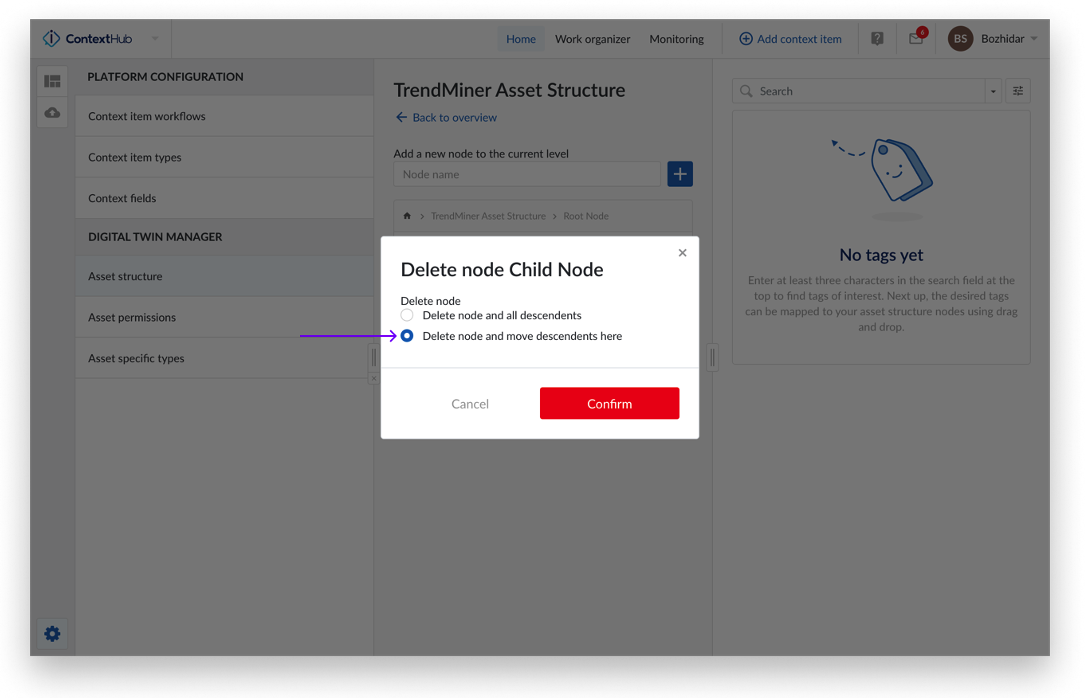

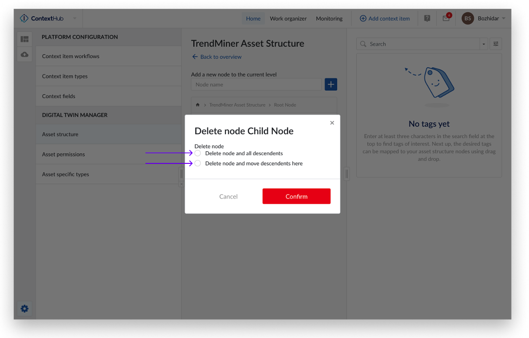

Supprimez un noeud sélectionné et tous ses descendants ou choisissez de supprimer le noeud spécifié et de déplacer tous ses descendants sur le niveau actuel. La structure des descendants sera préservée.
Si vous choisissez de "Supprimer le nœud et déplacer les descendants ici", vous obtiendrez une structure des installations comme celle présentée ci-dessous :
Si vous choisissez de supprimer le nœud et tous ses descendants, vous verrez ce qui suit:

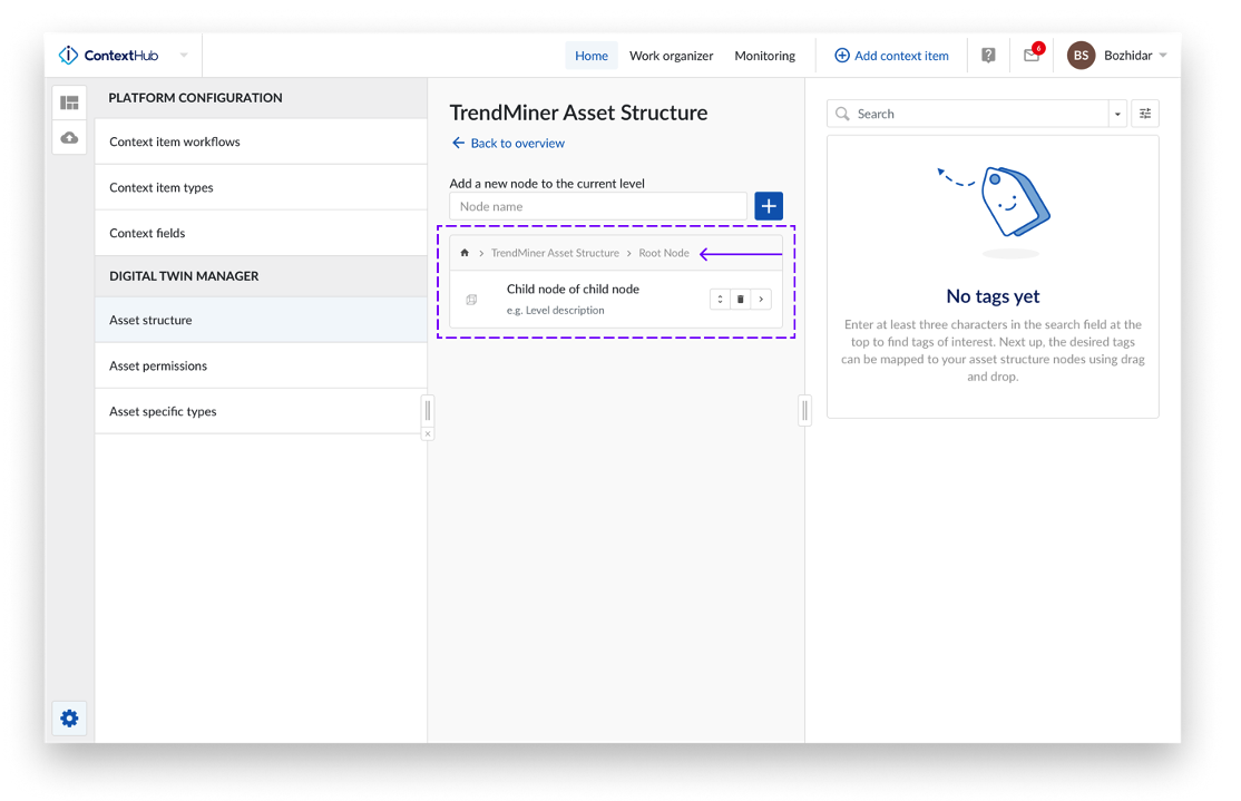

Naviguez un niveau plus profond dans la hiérarchie des Installations, en cliquant sur le bouton du curseur droit sur un nœud d'intérêt :
