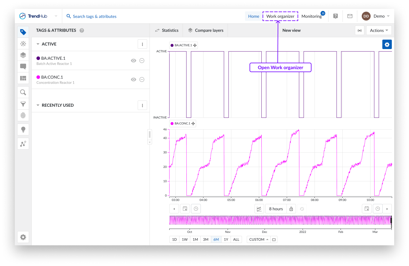

L'Organiseur de travail est disponible depuis tous les hubs et se trouve à droite de la barre supérieure.

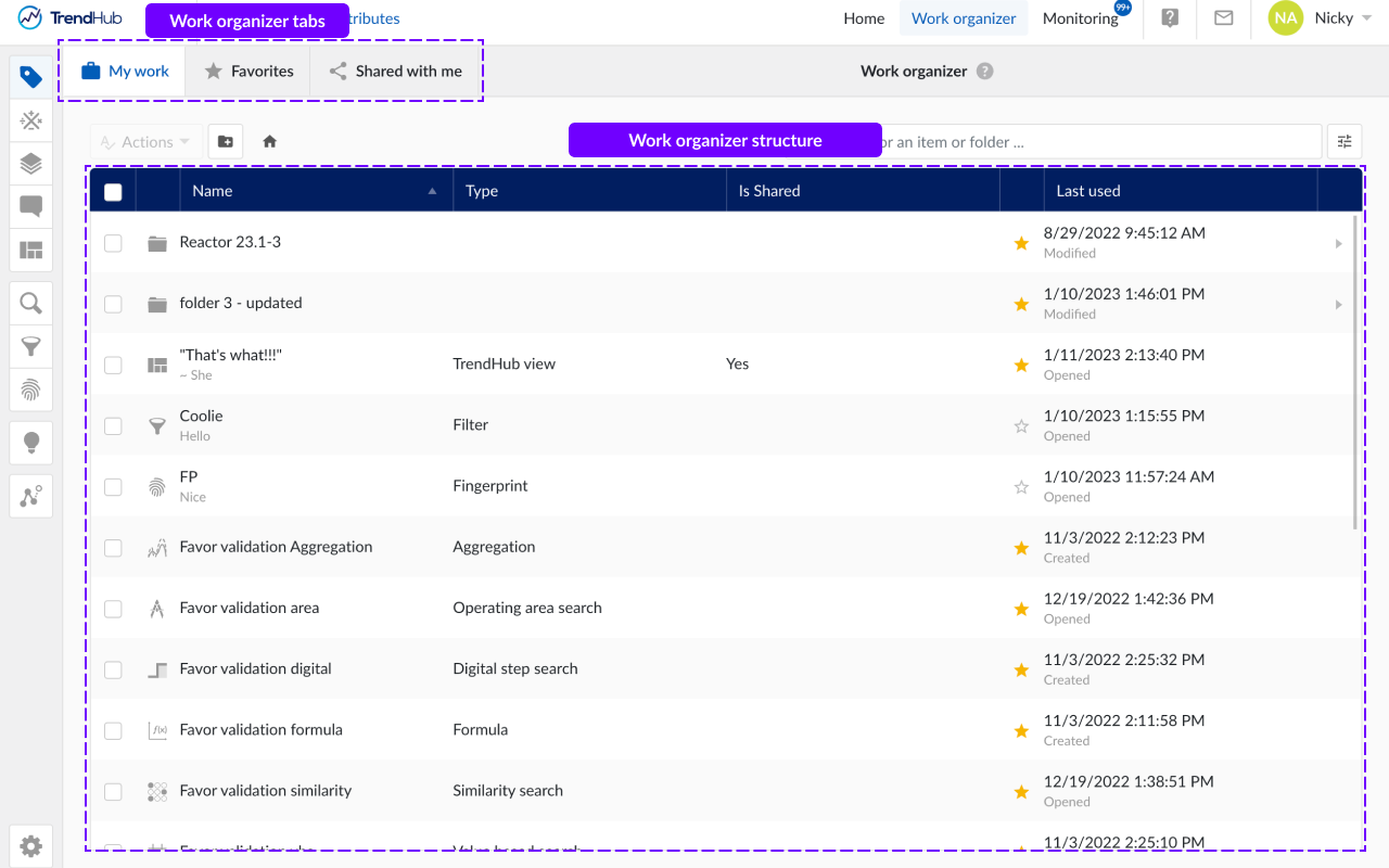

L'organiseur de travail comporte deux onglets : "Mon travail" et "Partagé avec moi".
La présentation générale des deux onglets est très similaire.
  • Mon travail" montre un aperçu tabulaire de tous les dossiers, vues et autres items de travail dont vous êtes le propriétaire, ainsi que la date de dernière mise à jour.
  • L'onglet "Partagé avec moi" contient uniquement les items de travail partagés avec vous par un autre utilisateur. Il indique également le propriétaire des items, et la date de dernière mise à jour des items.

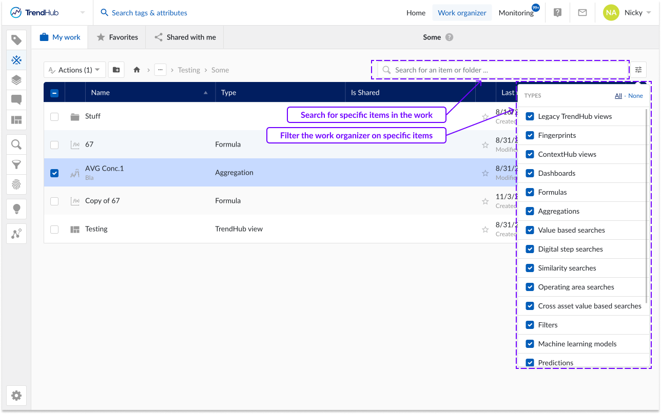

    En haut à droite, vous pouvez facilement rechercher des éléments spécifiques, ou vous pouvez filtrer les éléments de travail visualisés par type, en cliquant sur l'icône avec trois lignes horizontales.

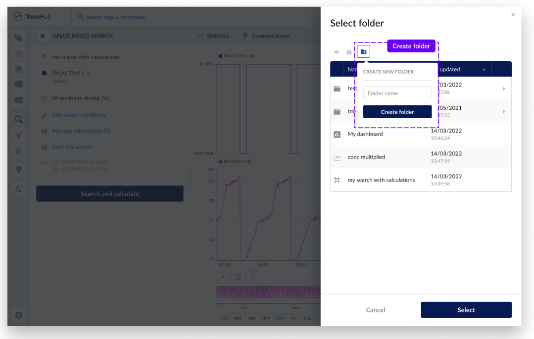

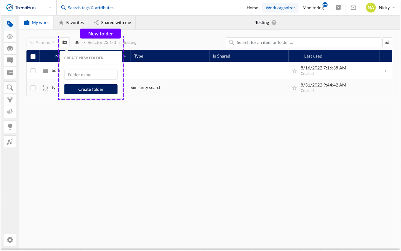

  1. Sélectionnez « Work Organizer » situé à gauche du menu du profil utilisateur.
  2. Cliquez sur l'icône de création de dossier.
  3. Entrez le nom du dossier et cliquez sur "Créer un dossier" dans la liste déroulante.
Le dossier sera créé dans le dossier actuellement ouvert.
Lors de l'enregistrement d'un nouvel Item, le panneau d'enregistrement offrira toujours une option pour spécifier l'emplacement. Si non spécifié, l'item sera enregistré dans le dossier général de l'organiseur de travail. Lors de la sélection d'un emplacement, un nouveau dossier peut également être créé dans le panneau latéral de l'organiseur de travail.

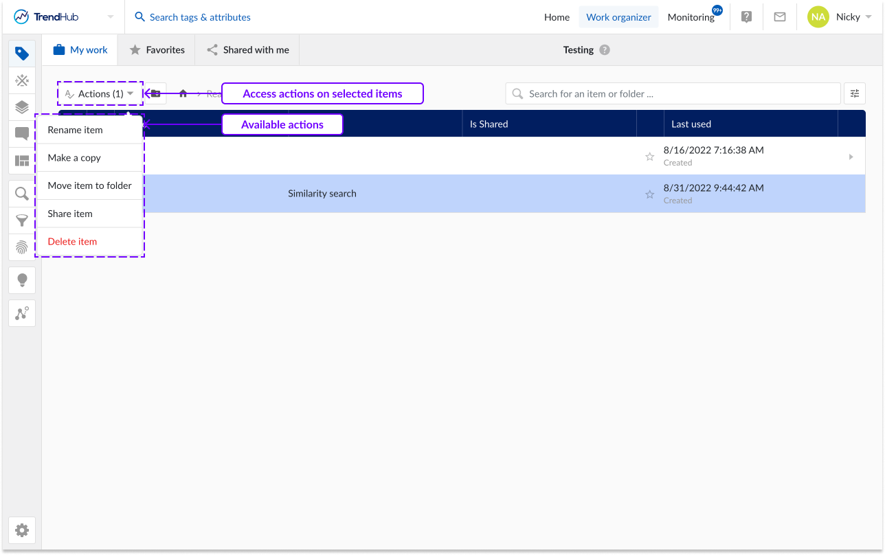

En sélectionnant des dossiers ou des items de travail, le bouton "Action" en haut de l'écran devient disponible.
Les actions suivantes sont disponibles :
  • Renommer
  • Faire une copie
  • Déplacer l'item dans un dossier
  • Share item
  • Supprimer
    Lorsque vous sélectionnez plusieurs items, le renommage et la copie ne sont pas disponibles.
  • Renommer : Lorsque vous sélectionnez renommer, un panneau de droite s'ouvre pour cette action. Saisissez le nouveau nom et appuyez sur le bouton "Renommer l'item".
  • Copier : Lorsque vous faites une copie, un panneau de droite s'ouvre et vous demande de nommer votre nouvel item copié. L'item copié sera stocké dans le même dossier que l'item original.
  • Déplacer : L'option déplacer ouvre également le panneau latéral droit. Ici, vous pouvez naviguer dans les dossiers pour trouver l'emplacement optimal. Lorsque l'élément se trouve dans le bon dossier, cliquez sur "Déplacer" pour exécuter le transfert.
  • Partager : Vous pouvez également partager vos items de travail (à l'exception des dossiers) en sélectionnant les items à partager et en cliquant sur l'option Partager l'item dans le bouton d'actions. Vous trouverez plus de détails sur le partage dans la section Partage des items de travail ci-dessous.
  • Supprimer : Vous pouvez supprimer vos items de travail. Une fenêtre s'affiche pour confirmer la suppression des items sélectionnés. Lorsque vous sélectionnez un dossier à supprimer, tous les éléments inclus dans ce dossier (tous les items de travail et les autres dossiers) sont également supprimés.
Les items peuvent être triés par 'Nom', 'Type' ou 'Dernière mise à jour' en cliquant sur l'en-tête de colonne correspondant dans l'organiseur de travail. Les dossiers sont listés en premier, quelle que soit l'option de tri définie.
La recherche n'est pas limitée au dossier en cours. Elle recherche tous les dossiers et autres items de l'espace "Mon travail" et présente tous les résultats dans une seule liste. Vous pouvez effectuer une recherche dans "Mon travail" et dans "Partagé avec moi", mais pas simultanément.
Des caractères génériques (*) sont disponibles pour spécifier des modèles de dénomination plus avancés. Par exemple, 'Projet*optimisation' correspondra à tous les items dont le nom ou la description commence par 'Projet' et se termine par 'optimisation'.
La recherche n'affichera pas les types d'items filtrés.

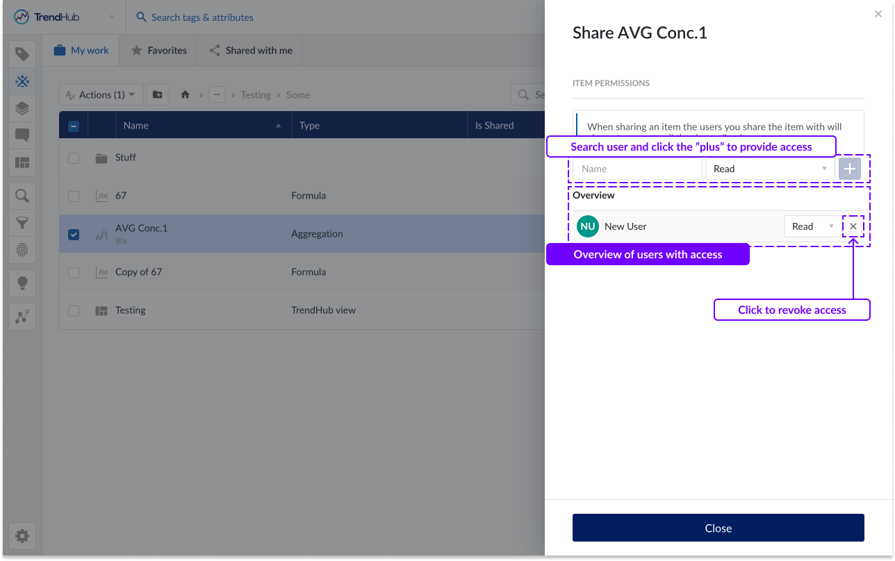

Comment partager des items dans l'Organiseur de travail ?
  1. Ouvrez le 'work organizer' en cliquant sur le bouton correspondant situé en haut à droite de votre interface utilisateur.
  2. Cliquez sur la case à cocher de la ou des lignes d'éléments que vous souhaitez partager. Le bouton d'action en haut indiquera le nombre d'items qui sont sélectionnés.
  3. Cliquez sur "Partager item" dans le menu déroulant. Un panneau latéral apparaîtra sur la droite.
  4. Dans le panneau latéral, saisissez le nom d'une ou plusieurs personnes avec lesquelles vous souhaitez partager votre travail.
    • Vous pouvez effectuer une recherche sur le nom d'utilisateur ou le nom complet.
  5. Cliquez sur le bouton + et les noms seront ajoutés à la liste "Aperçu".
  6. Fermez le panneau.
Le travail que vous avez choisi a été partagé avec vos collègues sélectionnés. Les items seront marqués comme partagés dans la vue d’ensemble de l'Organiseur de travail.
Pour arrêter de partager le ou les éléments, sélectionnez l'élément pour lequel vous souhaitez mettre à jour les paramètres de partage, puis procédez comme suit :
  1. Cliquez sur la case à cocher de l'item pour lequel vous souhaitez révoquer les droits de partage.
  2. Dans la liste déroulante dans "Actions", sélectionnez "Partager item". Un panneau de partage apparaît sur le côté droit de l'écran.
  3. Dans la liste "Aperçu", cliquez sur le bouton x à droite du nom de l'utilisateur pour révoquer l'autorisation.
  4. Fermez le panneau.
Vos collègues trouveront vos items nouvellement partagés dans leur organiseur de travail dans l'onglet "Partagé avec moi". Lorsque vous partagez un item, n'oubliez pas de partager également les items dépendants si vous souhaitez que chaque item apparaisse dans l'onglet "Partagé avec moi".
Si vous souhaitez partager votre vue avec tout le monde, tapez "tout le monde" dans le champ du nom.
Pour supprimer les autorisations de partage existantes, sélectionnez un seul item et cliquez sur l'option "Partager item". Lorsque plusieurs éléments sont sélectionnés, vous ne pouvez ajouter que de nouvelles permissions de partage.
Actuellement, les autres utilisateurs ne peuvent recevoir qu'un accès en lecture. Des autorisations de modification seront ajoutées dans les prochaines versions.
Lorsque vous partagez une vue et que vous la supprimez, tous les accès à la vue en lecture sont supprimés.

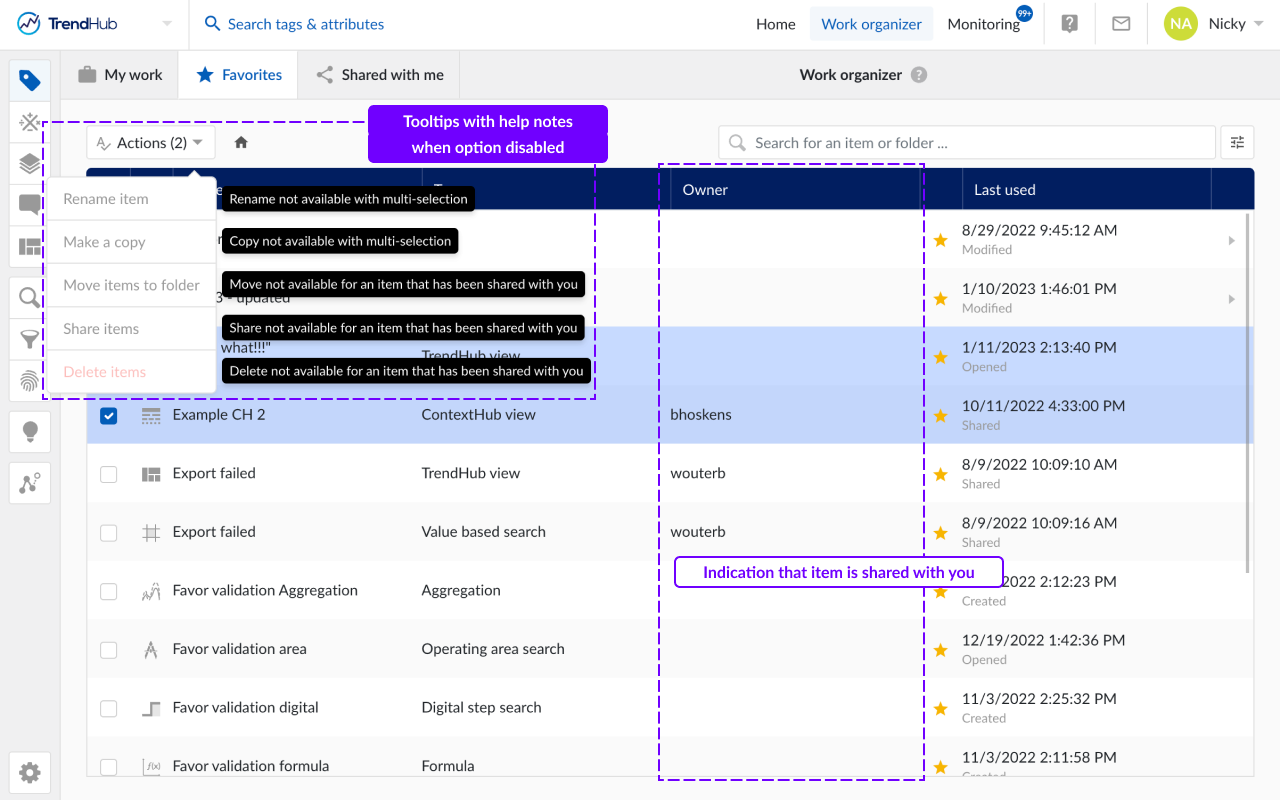

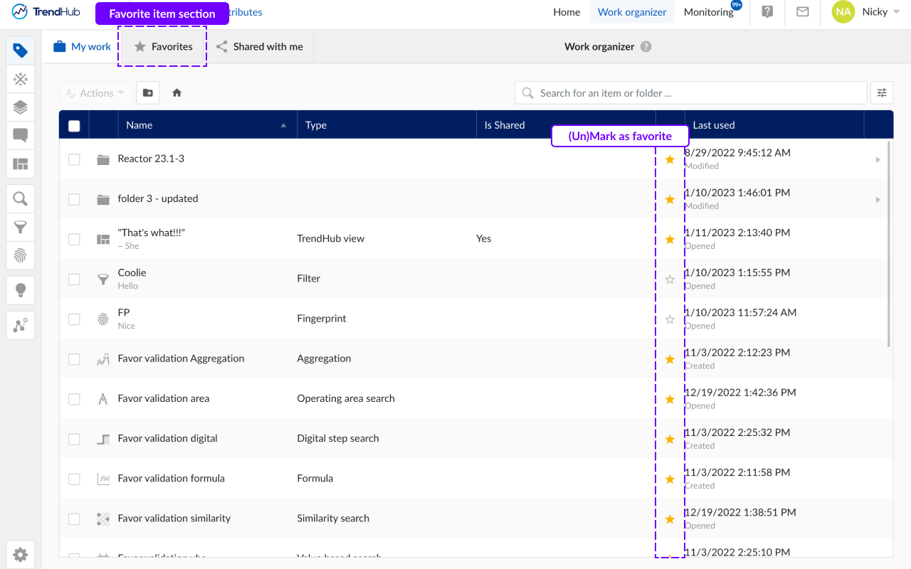

À l'aide des items, vous pouvez trouver rapidement les informations et les documents qui sont les plus importants pour vous. Pour faciliter votre travail, nous avons ajouté une autre section à l'Organiseur de travail appelée "Favoris". Dans cette zone, tous vos items favoris sont regroupés afin que vous puissiez y accéder facilement.  
Vous pouvez marquer un Item comme favori en cliquant sur l'icône étoile sur n'importe quel onglet de l'Organiseur de travail, y compris le dossier "Partagé avec moi". Pour marquer ou désélectionner un item comme favori, il suffit de cliquer sur l'étoile dans la rangée de l'item que vous voulez considérer comme favori.
L'onglet Favoris répertorie tous les items que vous avez marqués comme favoris. À partir d'ici, vous pouvez effectuer des actions sur ces items, telles que la suppression ou le déplacement (selon l'autorisation). 
Si vous êtes le propriétaire d'un Item, vous pouvez effectuer des actions sur cet Item. Si quelqu'un a créé un Item et l'a partagé avec vous (autorisation de visualisation), vous pouvez demander d'autres autorisations pour agir. Vous pouvez voir le nom du propriétaire dans la colonne "Propriétaire".

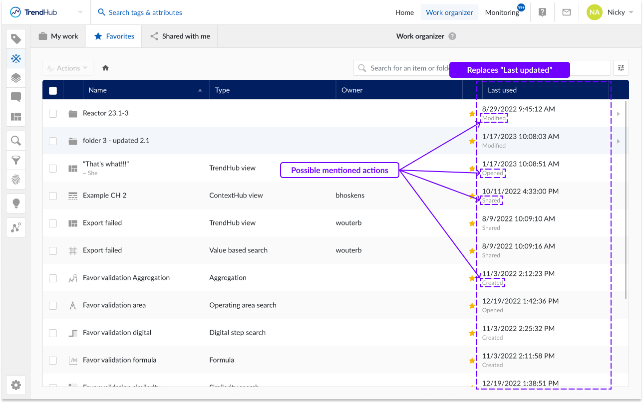

La colonne "Dernière mise à jour" est remplacée par un nouveau paramètre qui fournit plus de détails sur l'utilisation d'un Item ; dernière utilisation.
Le nouveau paramètre "Dernière utilisation" contient l'horodatage (date et heure) en plus de, par exemple, "A l'instant" ou "Il y a 1 heure". Sous le timestamp, vous pouvez voir les actions précédentes, telles que :
  • Créé, lorsque l'Item a été créé (enregistré pour la première fois).
  • Partagé, lorsque vous, en tant que récepteur, voyez l'Item pour la première fois dans l'onglet "Partagé avec moi".
  • Ouvert, lorsqu'un Item a été ouvert dans le hub.
  • Modifié, une fois que l'Item a été mis à jour (en utilisant l'action "Enregistrer sous...").
pour garder les choses en ordre, nous avons mis à jour tous les panneaux latéraux d'articles ouverts avec ce nouveau paramètre.
