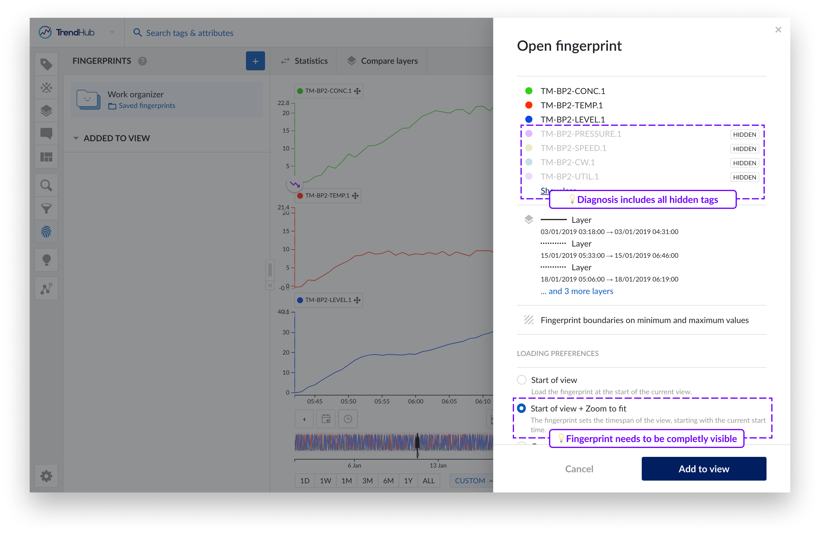

Lors de l'enregistrement d'une empreinte, vous avez la possibilité d'inclure des tags pertinents à l'empreinte mais pas visibles en tant qu'enveloppe. Bien que les tags d'empreinte cachés ne soient pas évalués dans un moniteur d'empreintes ou affichés lors de la visualisation d'une empreinte, leur évolution dans le profil optimal est stockée comme une enveloppe cachée par TrendMiner.
L'outil de déviations de l'empreinte vérifiera à la fois les enveloppes visibles et cachées et dressera automatiquement pour vous la liste des déviations par rapport au comportement idéal.

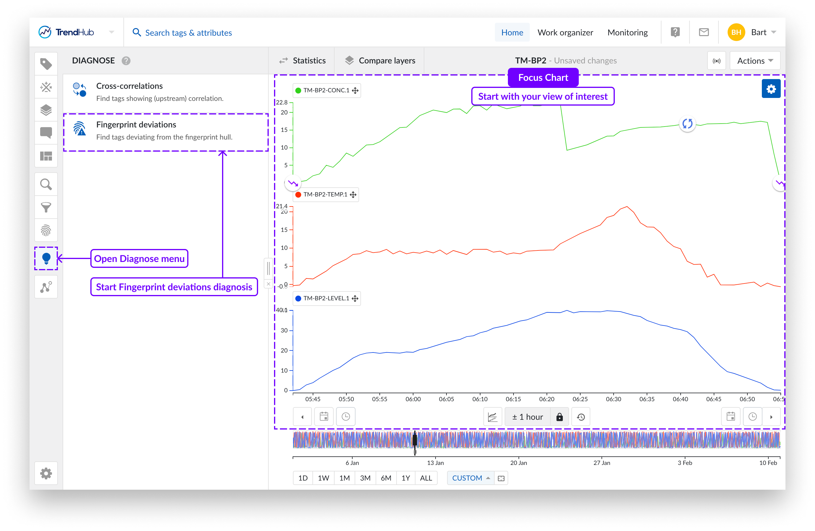

  1. Dans un premier temps, vous devez préparer votre vue actuelle en visualisant la période que vous souhaitez comparer avec le comportement optimal.
  2. Ouvrez le menu de diagnostic.
  3. Choisissez l'option “Déviations de l'empreinte”.

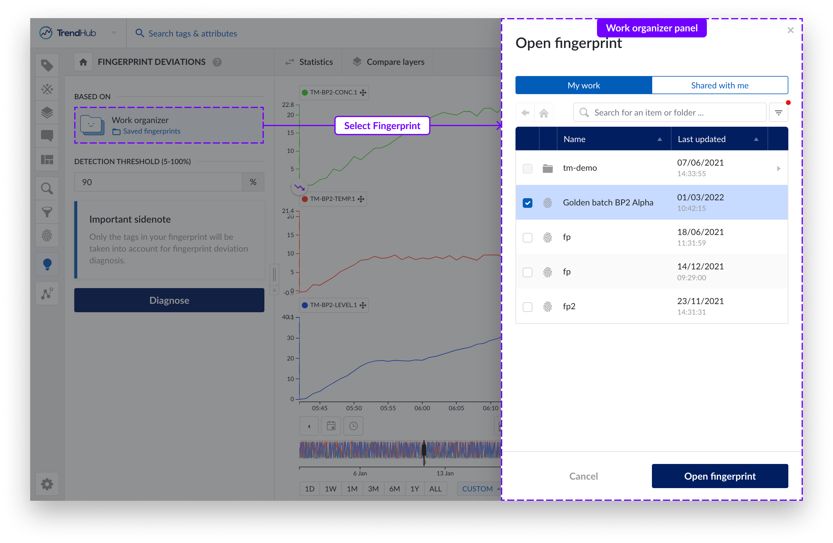

  4. Sélectionnez l'empreinte dans l'Organiseur de travail.
  5. Dans les détails de l'empreinte, vous verrez une liste de tags qui sont inclus dans l’empreinte (visibles ou cachés). Il est conseillé de sélectionner l'option "Début de la vue + Zoom pour ajuster" pour ajouter l’empreinte au graphique de focus. Cela permettra de s'assurer que l'empreinte complète est affichée.
  6. Vérifiez que le début de l'empreinte s'aligne correctement avec le début de votre période d'intérêt. Si ce n'est pas le cas, allez dans le menu des calques pour ajuster la position de l'empreinte.

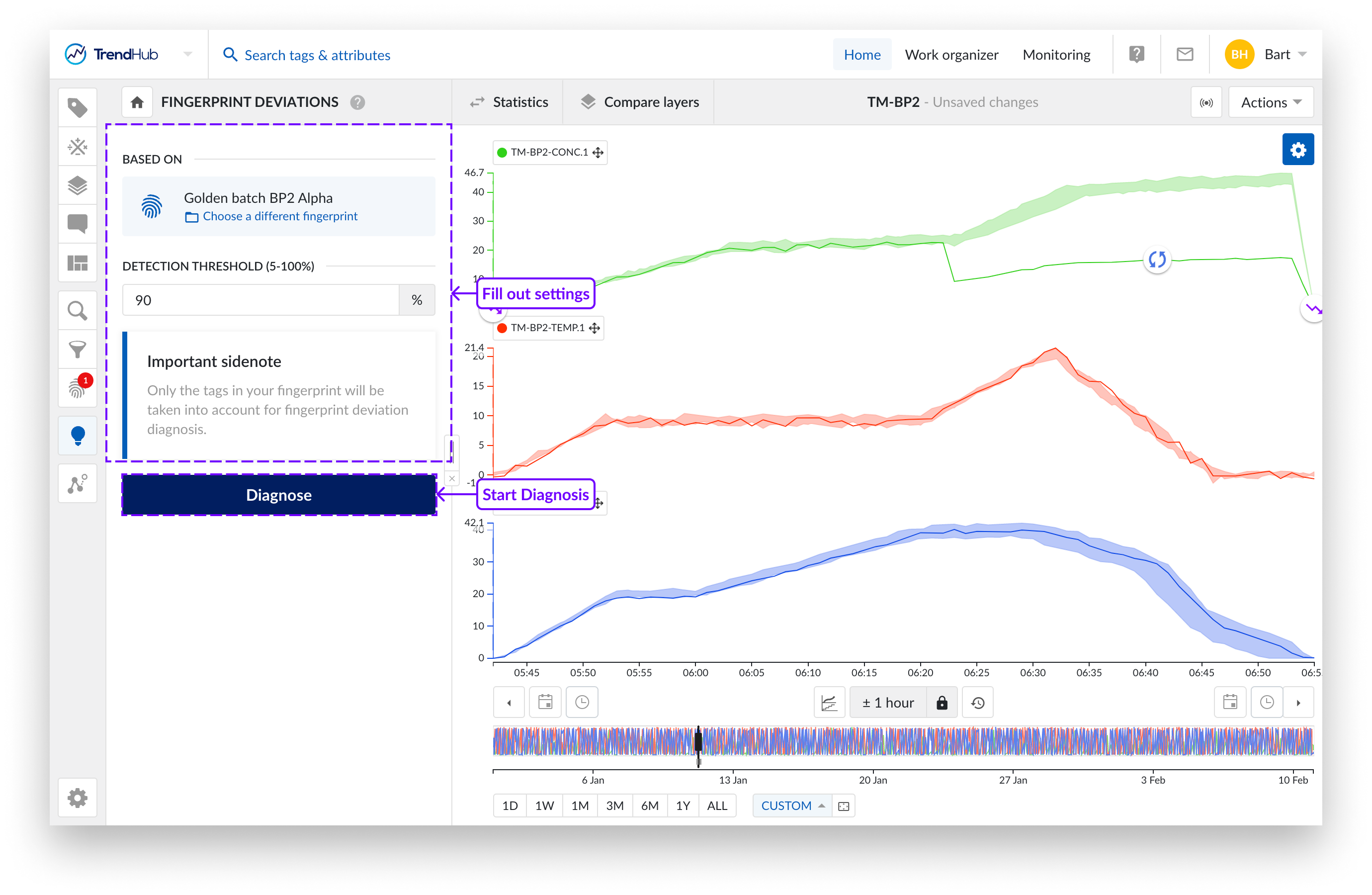

  7. Remplissez les paramètres nécessaires (voir la section ci-dessous) et cliquez sur Diagnostic pour voir les résultats.
    L'empreinte doit être visible du début à la fin pour que le diagnostic fonctionne. Un message d'avertissement s'affiche si l'empreinte n'est pas entièrement visible.

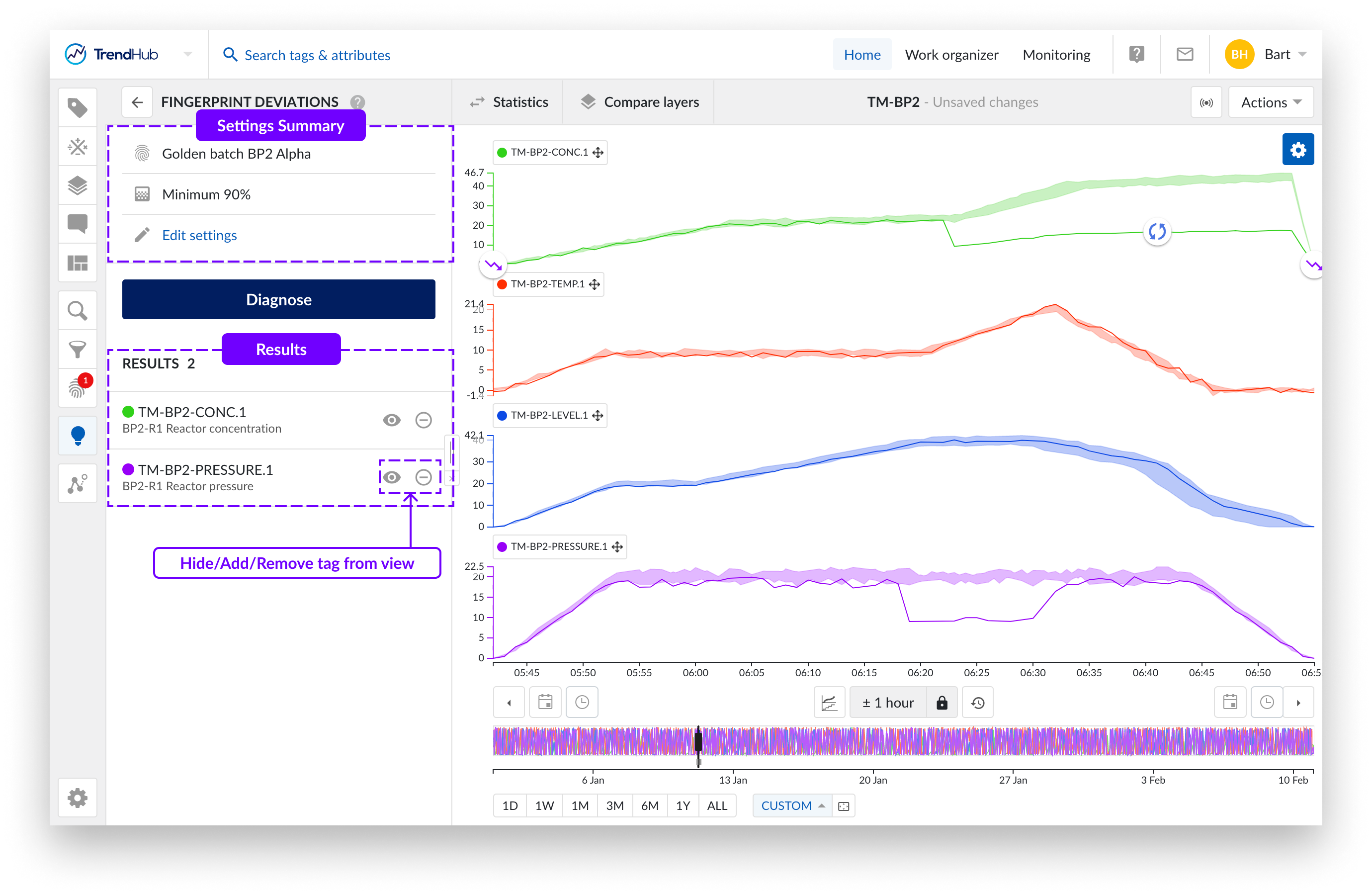

Tous les tags qui ont été enregistrés dans l’empreinte sont vérifiés et toute déviation est retournée dans la liste de résultats. Vous avez la possibilité d'ajouter des tags de la liste de résultats à votre graphique, qui affichera également une enveloppe afin que vous puissiez inspecter la déviation de manière plus détaillée.

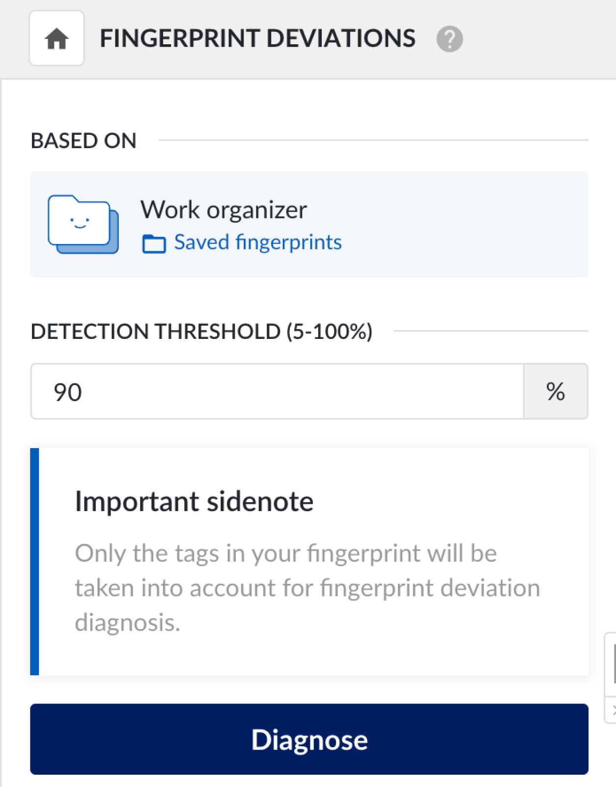

Empreinte enregistrée : C'est ici que vous sélectionnez une empreinte précédemment enregistrée. En cliquant sur ce composant, l'Organiseur de travail s'ouvre dans un panneau latéral pré-filtré sur vos empreintes enregistrées. Vous pouvez également ajouter une empreinte enregistrée à votre vue avant de lancer le flux de diagnostic. Dans ce cas, l'empreinte visualisée sera déjà sélectionnée.
L'empreinte doit être entièrement visible du début à la fin dans votre vue TrendHub pour que le diagnostic fonctionne.
Seuil de détection : Cette valeur affecte la sensibilité de détection de déviation. Une valeur élevée signifie que les tags ne sont pas autorisés à s'écarter beaucoup des enveloppes tandis qu'une valeur plus faible signifie que les tags sont autorisés à s'écarter davantage.
