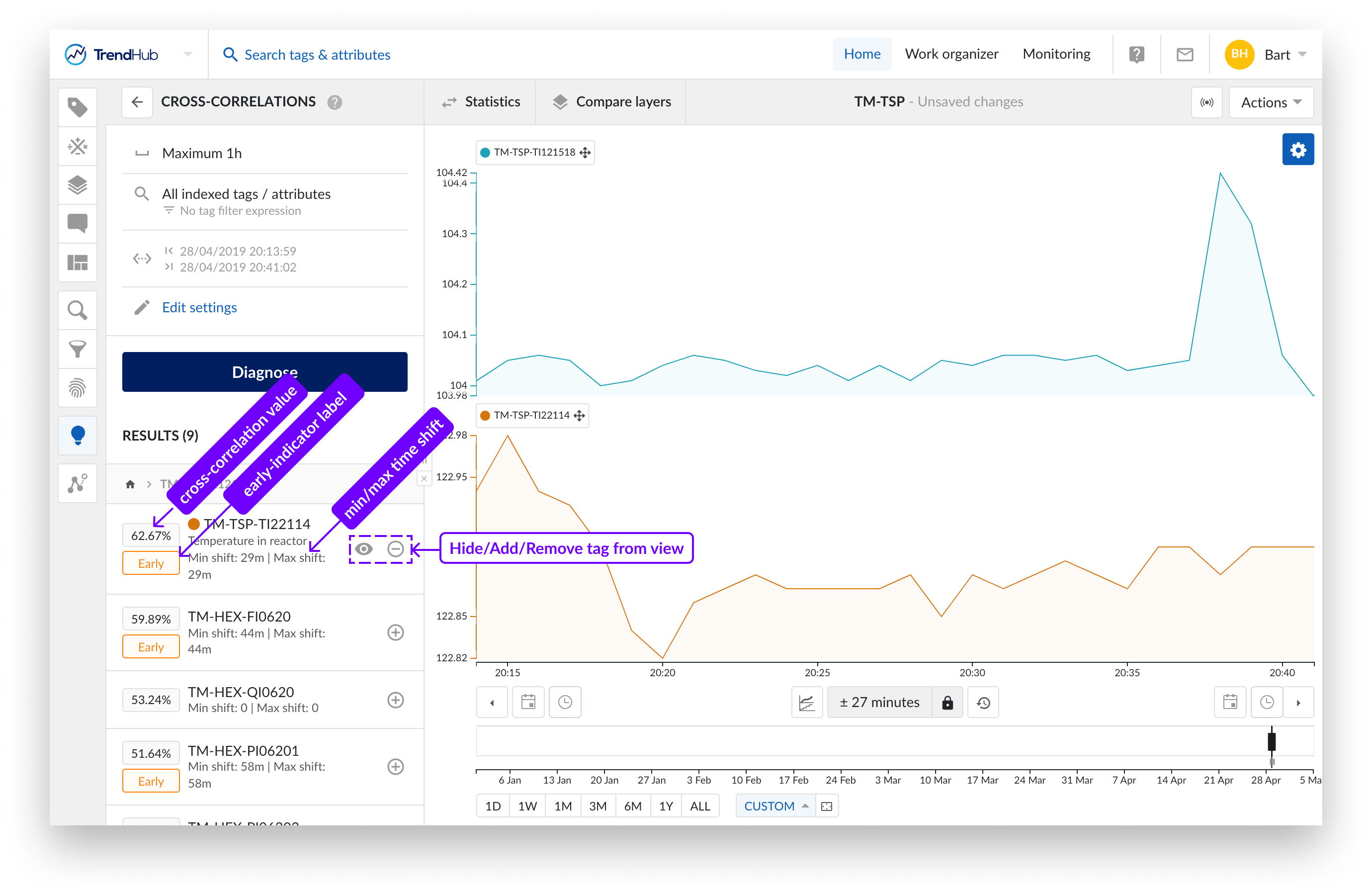

  1. Dans TrendHub, ouvrez le menu de diagnostic.
  2. Choisissez l'option de corrélations croisées.
  3. Remplissez les paramètres (voir la section "paramètres de corrélations croisées")
  4. Cliquez sur le bouton "diagnostic" pour afficher les résultats.
    • Les résultats suggérés proviennent des tags qui ont été indexés. Les tags non indexés ne sont pas inclus dans le diagnostic.
    • Un résultat est affiché dès qu'il est calculé, et les résultats suivants sont ajoutés à la liste en continu jusqu'à ce que le diagnostic soit terminé.
    • Seuls les 300 meilleurs candidats sont affichés pour chaque tag d'intérêt (triés sur la valeur absolue de corrélation).
    • Un résultat sera marqué avec une étiquette indicateur précoce si le décalage de temps est supérieur à 10% de l'intervalle de temps sélectionné dans le Graphique de Focus.
Les résultats indiquent une valeur de corrélation croisée. Plus la valeur est proche de 100 %, plus la corrélation de ce résultat avec le Tag d'origine est élevée.
À partir de la liste des résultats, vous pouvez ajouter ou supprimer le candidat de votre graphique de focus. Vous pouvez ensuite choisir de refaire le diagnostic, en incluant le nouveau tag ajouté.
L'ajout d'un tag candidat appliquera automatiquement le décalage maximal à l'intervalle de temps du graphique focus afin que vous puissiez voir rapidement ce qui se passe pour ce candidat.
Les résultats sont conservés lorsque vous changez de menu ou que vous modifiez le graphique de focus. Un message s'affiche pour signaler que les résultats listés peuvent ne pas être à jour par rapport à la vue actuelle.
