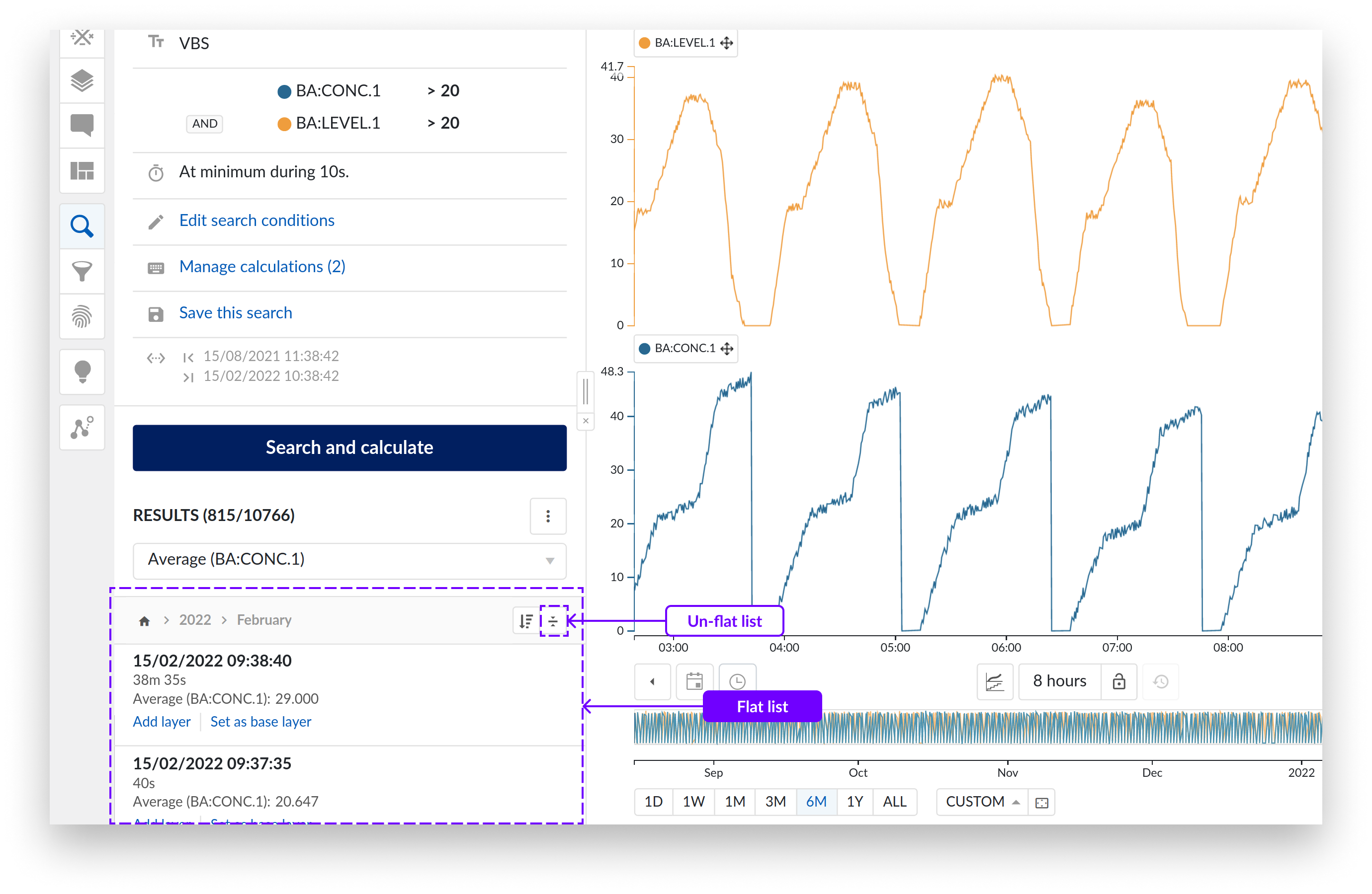

Para visualizar los resultados de la búsqueda en un nivel de ubicación específico en 1 lista larga, haga clic en el icono de aplanamiento que se muestra en la siguiente captura de pantalla. La acción de aplanamiento se aplicará al contenedor y a sus subcontenedores que esté visualizando en ese momento.
Por ejemplo, si pulsa el botón de aplanar mientras se encuentra en la bandeja de febrero, todos los resultados de febrero se visualizarán en 1 lista.
Para volver a ver las ubicaciones de febrero, pulse el botón de aplanar.

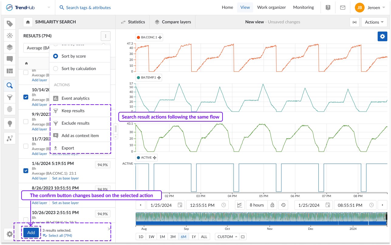

Además de las opciones de clasificación, dispone de las siguientes opciones para los resultados de la búsqueda.
Mantener resultados / Excluir resultados
Con esta opción puede filtrar resultados de búsqueda específicos o mantener determinados resultados de búsqueda.
Esto se hace creando filtros para los periodos entre los resultados de la búsqueda (Mantener resultados) o para crear filtros para esos periodos de resultados de la búsqueda (Excluir resultados).
Añadir como elemento de contexto
Con la opción "Añadir como elemento de contexto" puede crear elementos de contexto para todos los resultados de búsqueda seleccionados.
Exportar
Como última opción, también puede exportar todos los resultados de la búsqueda a un archivo Excel.
Todas estas opciones utilizan una forma de trabajar análoga a la que se muestra en las imágenes superiores. Una vez seleccionada una opción, puede empezar a seleccionar los resultados de búsqueda deseados para la acción que haya seleccionado.
En cualquier momento puede ver cuántos resultados de búsqueda están seleccionados y puede seleccionar fácilmente todos los resultados de búsqueda de la bandeja actual con un solo clic. Para ello, haga clic en la opción "Seleccionar todo (...)" situada en el pie de página a la derecha del botón de confirmación.
La opción "Borrar selección" aparece una vez seleccionados todos los resultados de la búsqueda.
Una vez seleccionados los resultados de búsqueda deseados, al pulsar el botón de confirmación se ejecutará la opción seleccionada.
Para las opciones de mantener/excluir resultado observará que los filtros se crean y se añaden a la sección de filtros no guardados.
Para la opción Context Item, aparecerá un panel lateral para realizar una creación masiva de elementos de contexto. Para completar esta opción, es necesario completar y confirmar el panel lateral. A continuación, se activará la creación masiva de todos los Elementos de contexto.
