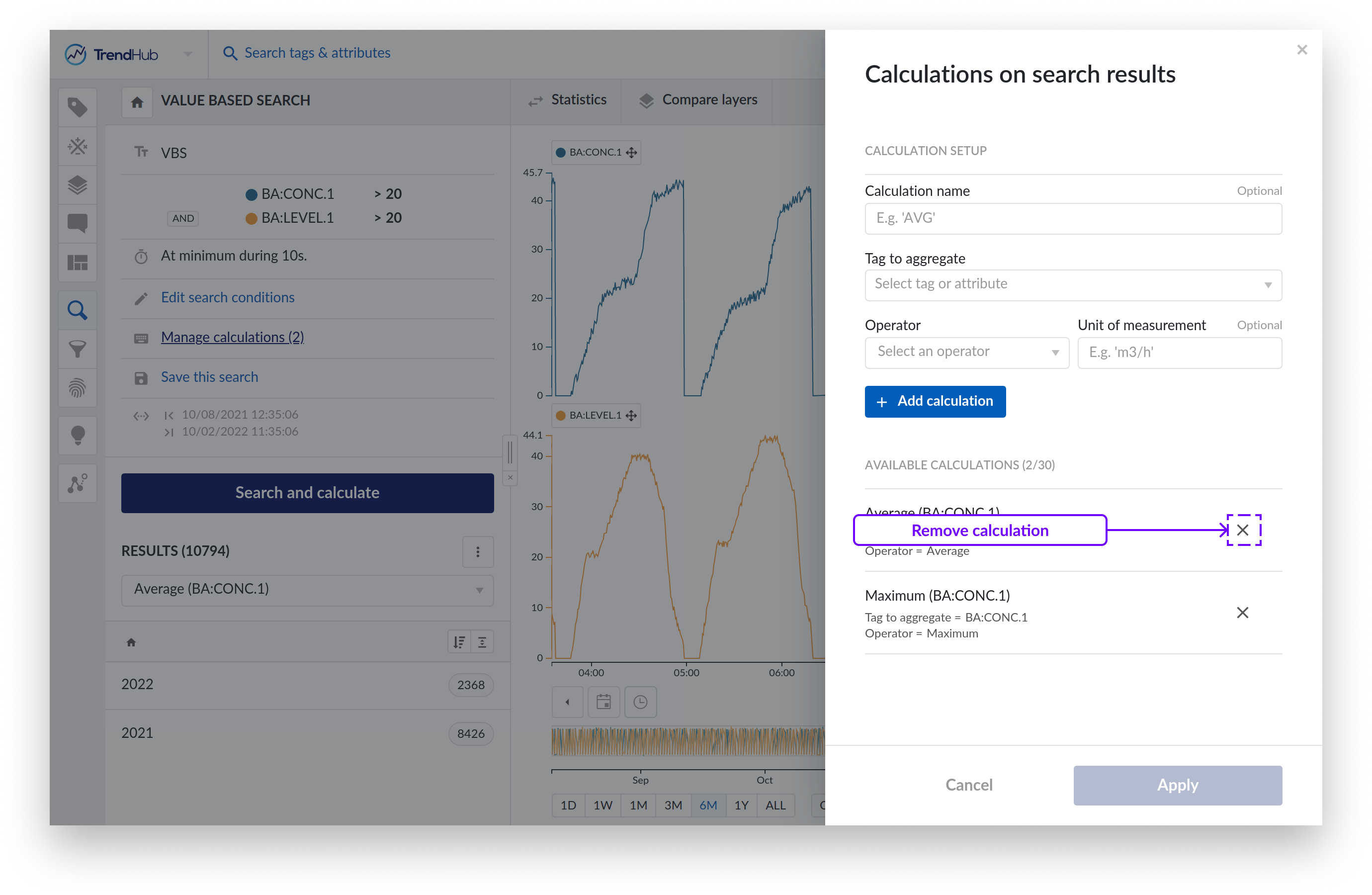

Gestionar los cálculos
Después de añadir algunos cálculos, puede gestionarlos haciendo clic en el enlace "Gestionar cálculos" del resumen de búsqueda.
Esta acción abrirá el diálogo de cálculos donde podrá eliminar o añadir más cálculos. Pulse "Aplicar" para confirmar los cambios.
