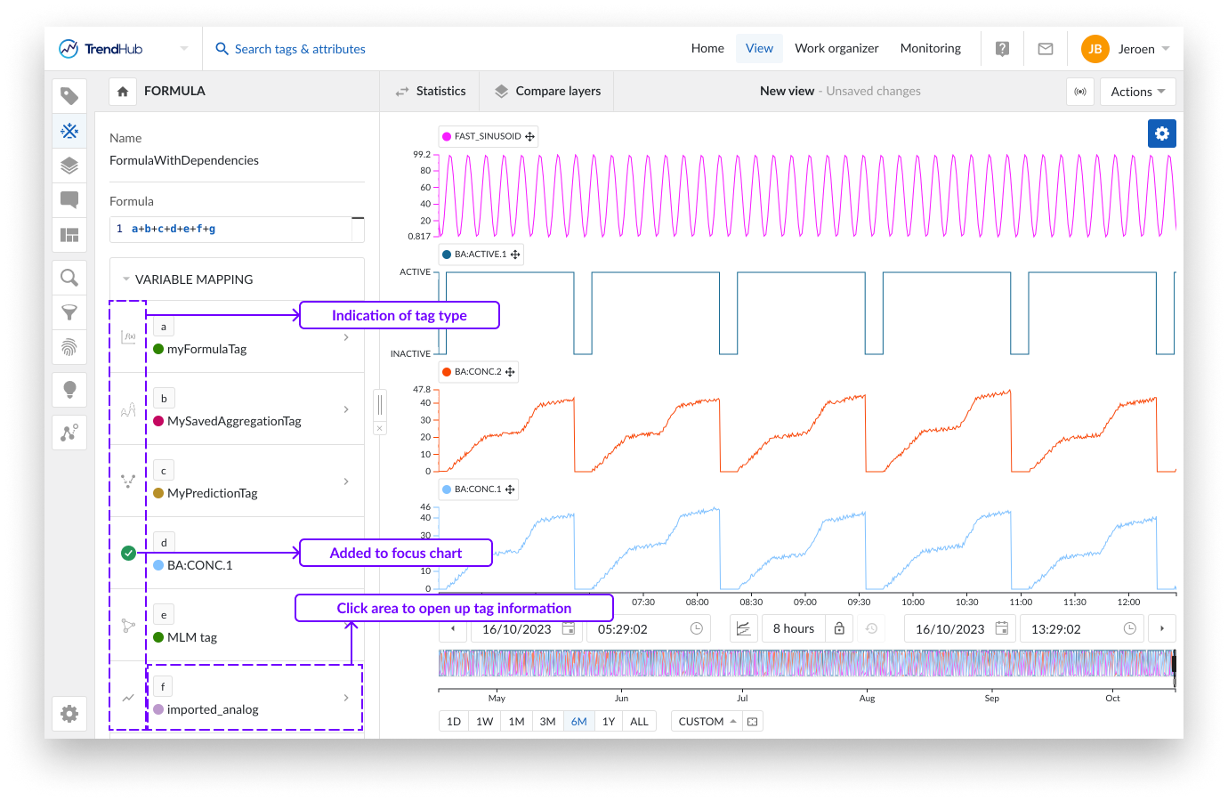

El símbolo que precede a cada variable indica el tipo de tag. Los diferentes símbolos y su tipo correspondiente incluyen:
  • Formula.svgrepresenta un tag de fórmula
  • Aggregation.svgrepresenta una agregación
  • Prediction.svgrepresenta un tag de predicción
  • Machine_learning.svgrepresenta un modelo de aprendizaje automático
  • line.svgrepresenta un tag de historiador, un tag de demostración o un tag importado
  • CustomCalc.png represents a custom calculation
Al hacer clic en el símbolo, la variable se añadirá al gráfico de enfoque. Esto le permite deducir fácilmente cómo está contribuyendo cada variable al tag calculado que tiene entre manos. Una vez añadido, el símbolo cambiará a una marca de verificación verde para indicar que la variable se visualiza en el gráfico de enfoque.

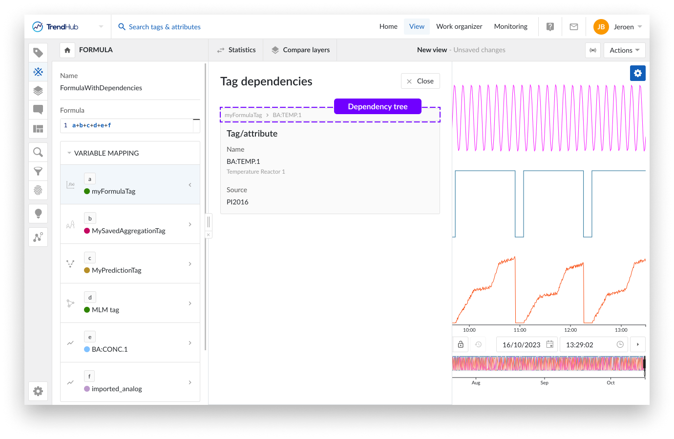

Al hacer clic en cualquier otro lugar dentro del campo de una variable específica, se abrirán sus detalles en el navegador de dependencia de tags. Se proporcionan los siguientes detalles:
  • Tipo de tag
    • Fórmula, Agregación, Predicción, Aprendizaje automático o Tag/atributo en caso de historiador, demo y Tags importados
  • Nombre del Tag
  • Descripción del Tag
  • Propiedades específicas del tipo de tag
    • Para los tags históricos, de demostración e importados se indicará la fuente específica
  • Asignación de variables (No aplicable para etiquetas de historiador, demo e importadas)

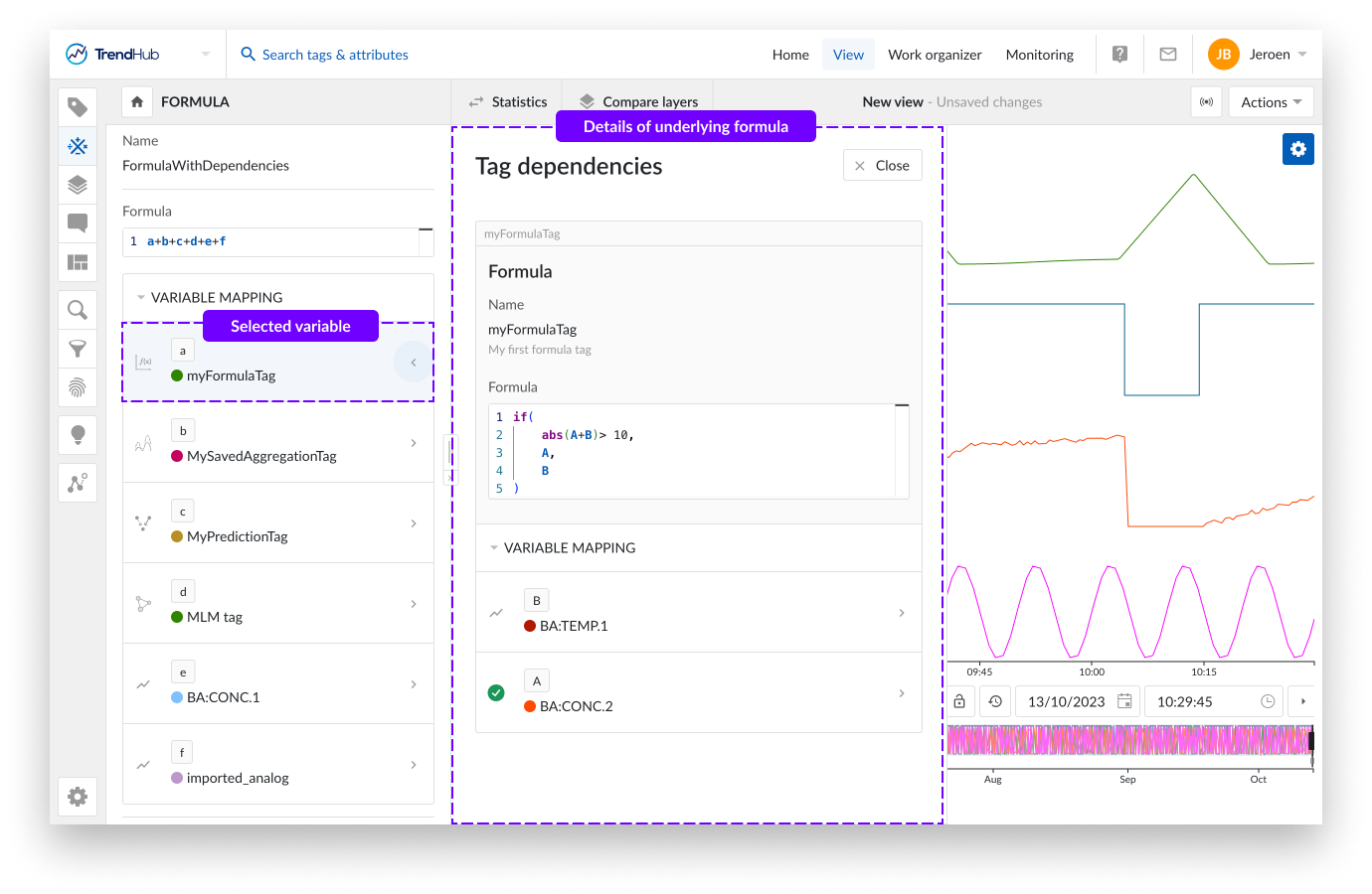

En caso de que un tag calculado se haya construido sobre otros tags calculados, el navegador de dependencias le permite navegar por el árbol de dependencias completo. En cada nivel, la sección de asignación de variables puede utilizarse para añadir el tag correspondiente al gráfico de enfoque.

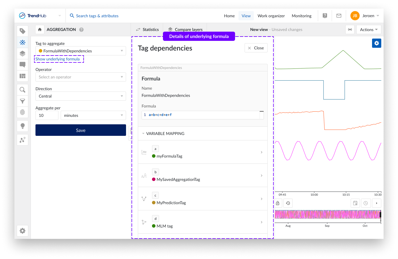

Pantalla de creación del Generador de Tags
También se puede acceder al navegador de dependencia de tags al crear una nueva fórmula, agregación o tag de modelo de aprendizaje automático. En cuanto se haya seleccionado una variable asignada, se mostrará un enlace para acceder al navegador de dependencias.
