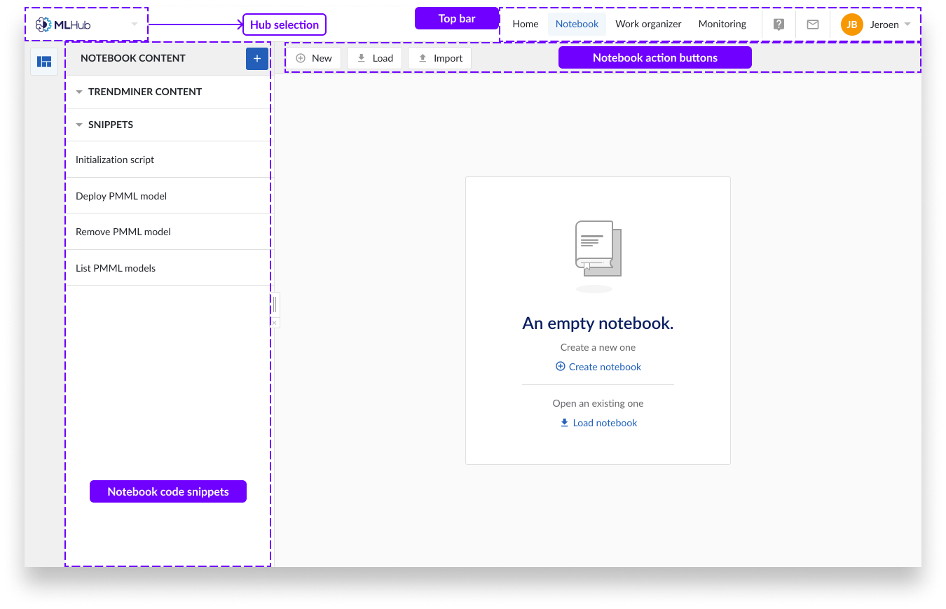

En la esquina superior izquierda del entorno de TrendMiner encontrará el botón de selección de Hub. Aquí puede seleccionar hacia qué hub desea navegar.
Pulse el botón "MLHub". Para cerrar la pantalla de inicio y acceder a la vista de Notebook, haga clic en Notebook en la barra superior.
Justo debajo de la barra superior se encuentran los botones de acción de Notebook, para crear, cargar e importar blocs de notas.

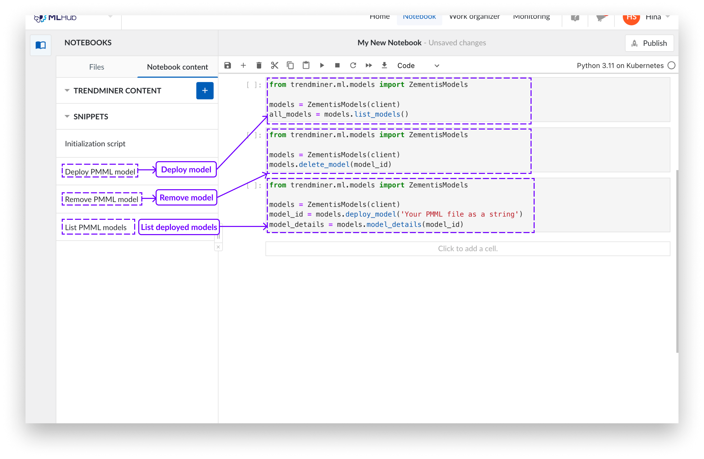

En la parte izquierda de su área de pantalla encontrará fragmentos de Notebook. Se trata de bloques de código predefinidos para utilizar en sus cuadernos. Consulte "fragmentos de código" más abajo.

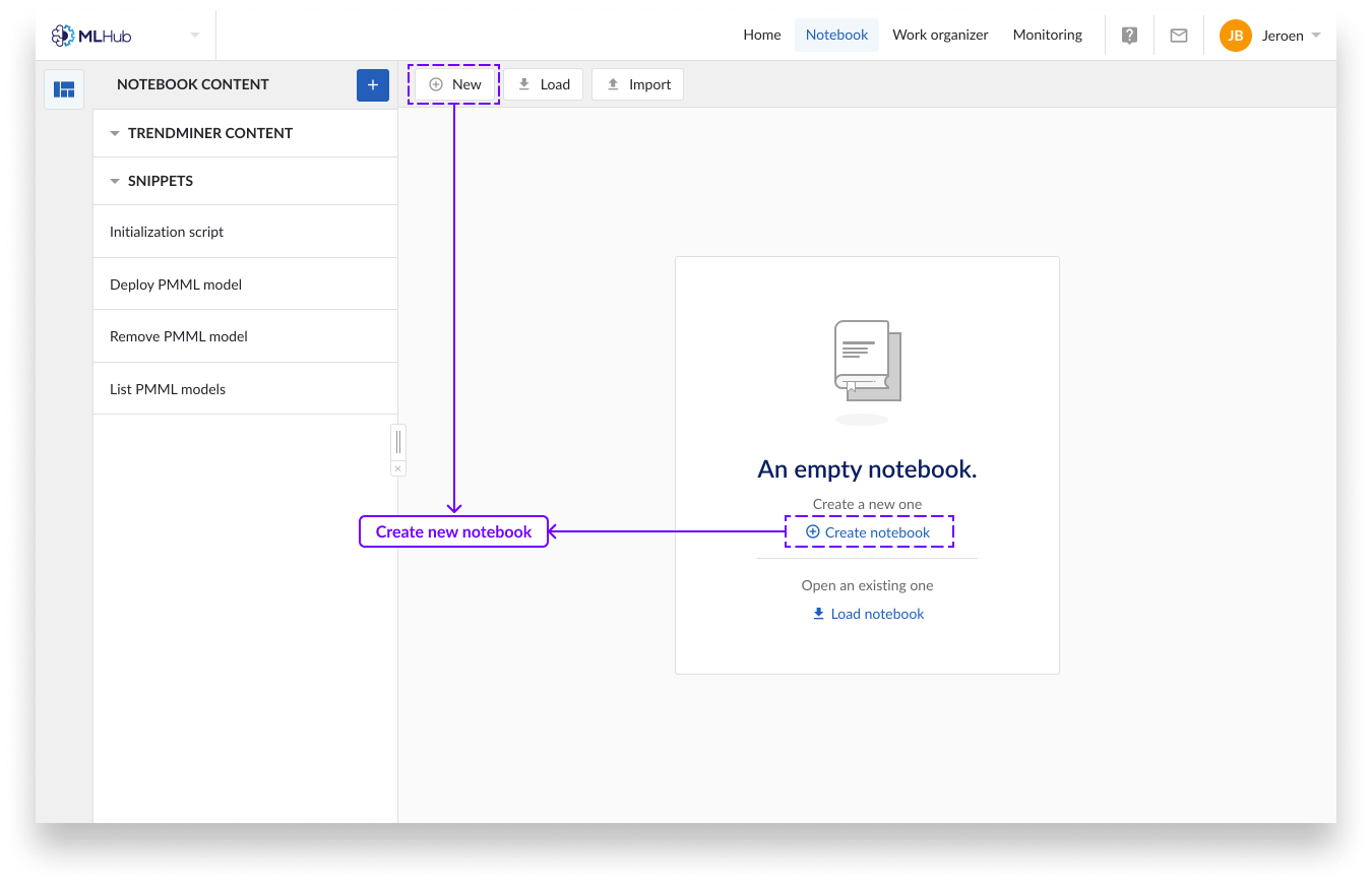

En la pestaña Notebook de MLHub, puede crear una nueva libreta, cargar o importar una existente. Un Notebook nuevo siempre estará vacío.

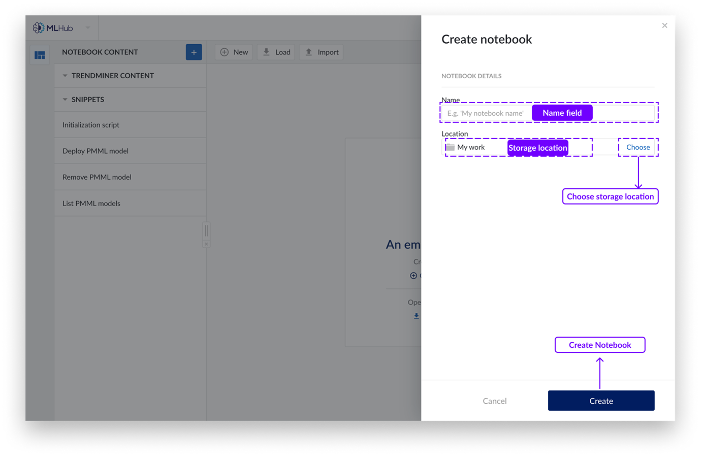

  1. Entre en la pestaña Notebook de MLHub.
  2. Pulse el botón "Nuevo" o la indicación "Crear Notebook". Aparecerá un panel a la derecha de la pantalla.
  3. Rellene los campos abiertos y seleccione una carpeta del Organizador de trabajo para guardar su nueva nota.
  4. Pulse el botón "Crear".

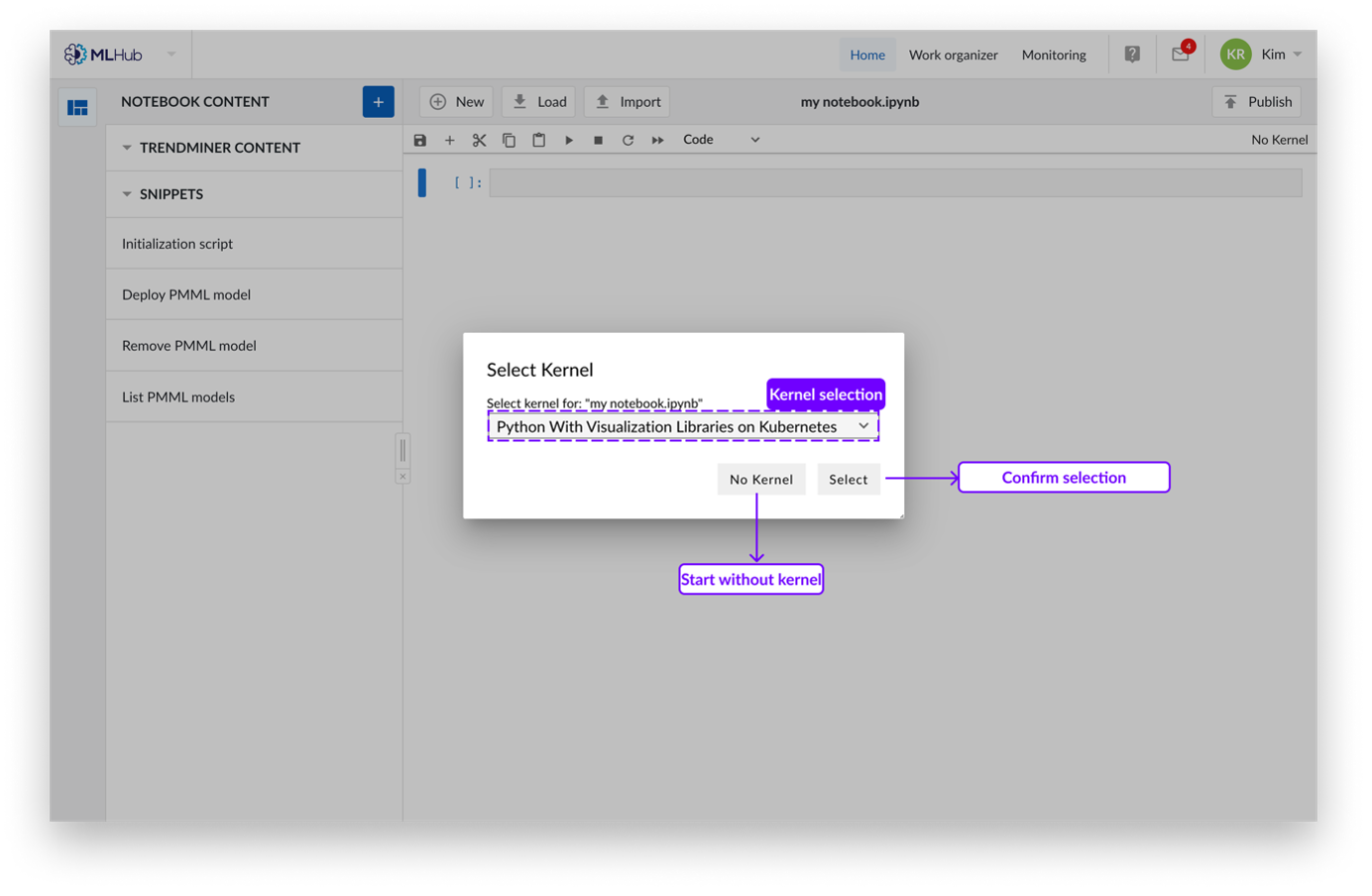

  5. Seleccione la configuración del núcleo que desea lanzar.
Ofrecemos kernels que incluyen paquetes de visualización preinstalados. Le recomendamos que inicie con el núcleo "Python con bibliotecas de visualización en Kubernetes".
  • Confirme su selección pulsando "seleccionar".
Se abrirá un nuevo Notebook en el que podrá escribir su código python. Puede introducir nuestro código boiler-plate que carga los paquetes altamente recomendados, ya que lo necesitará para leer el contenido de TrendMiner. Puede añadir este código haciendo clic en el botón de fragmento "script de inicialización" del menú de fragmentos de la izquierda.

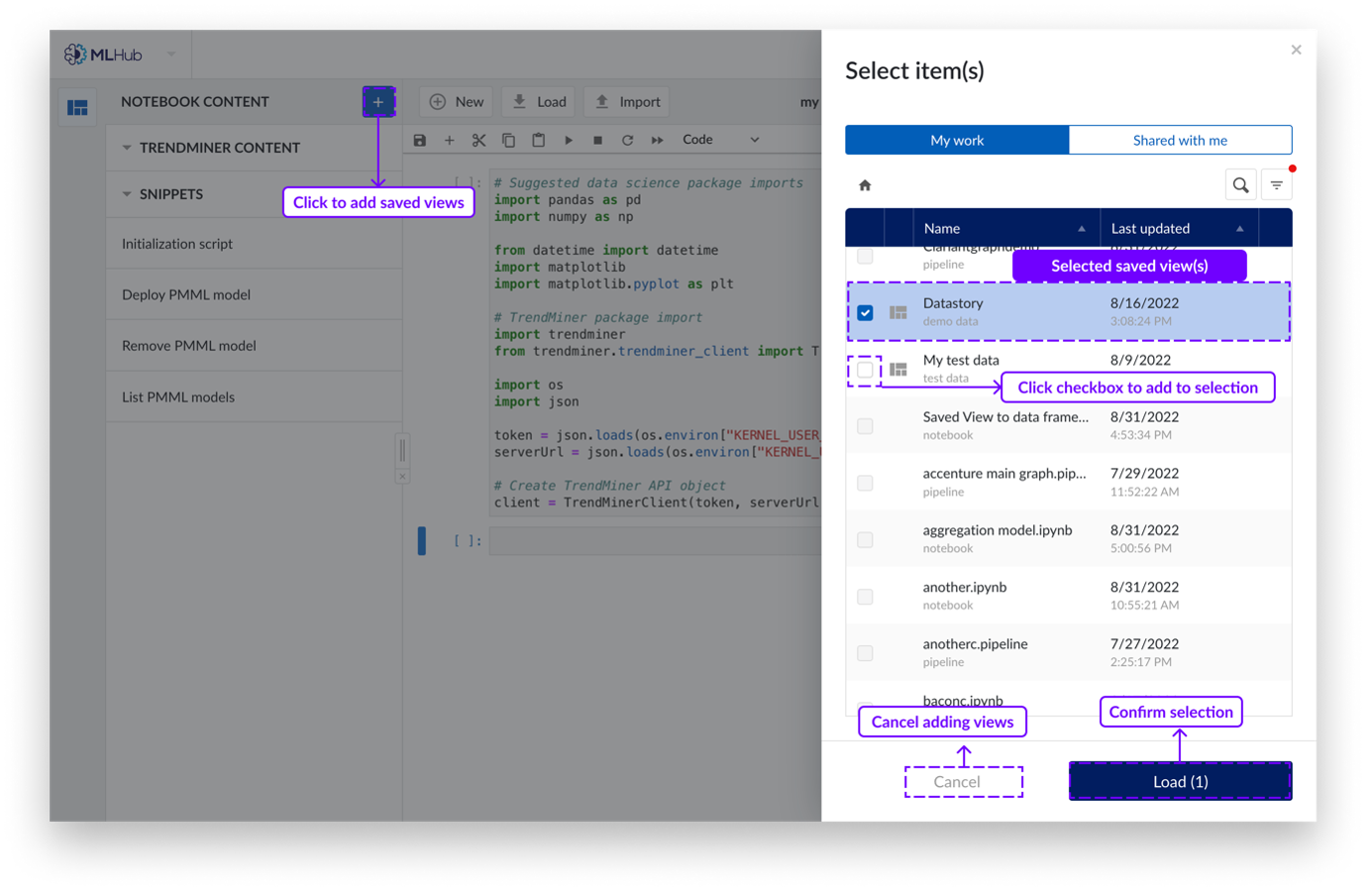

Puede cargar vistas de TrendHub o ContextHub, por ejemplo, de periodos de funcionamiento bueno y/o anormal y, a continuación, compararlas mediante análisis avanzados, añadirlas a su lista de CONTENIDOS DE TRENDMINER.
  1. Pulse el botón azul "+". Aparecerá un panel lateral por la derecha.
  2. Seleccione el elemento o elementos de vista guardados que desea añadir como conjunto de datos.
  3. Pulse "Cargar".
Los elementos de la lista del menú de contenidos pueden abrirse o borrarse. Para borrar pulse la x en el menú situado a la derecha del Elemento a borrar.
  • Haga clic en el nuevo contenido para abrirlo. Esto añadirá el código Python correspondiente en una nueva celda al final del Notebook.

Actualmente los fragmentos son aplicables en kernels de python para desplegar modelos de machine learning.

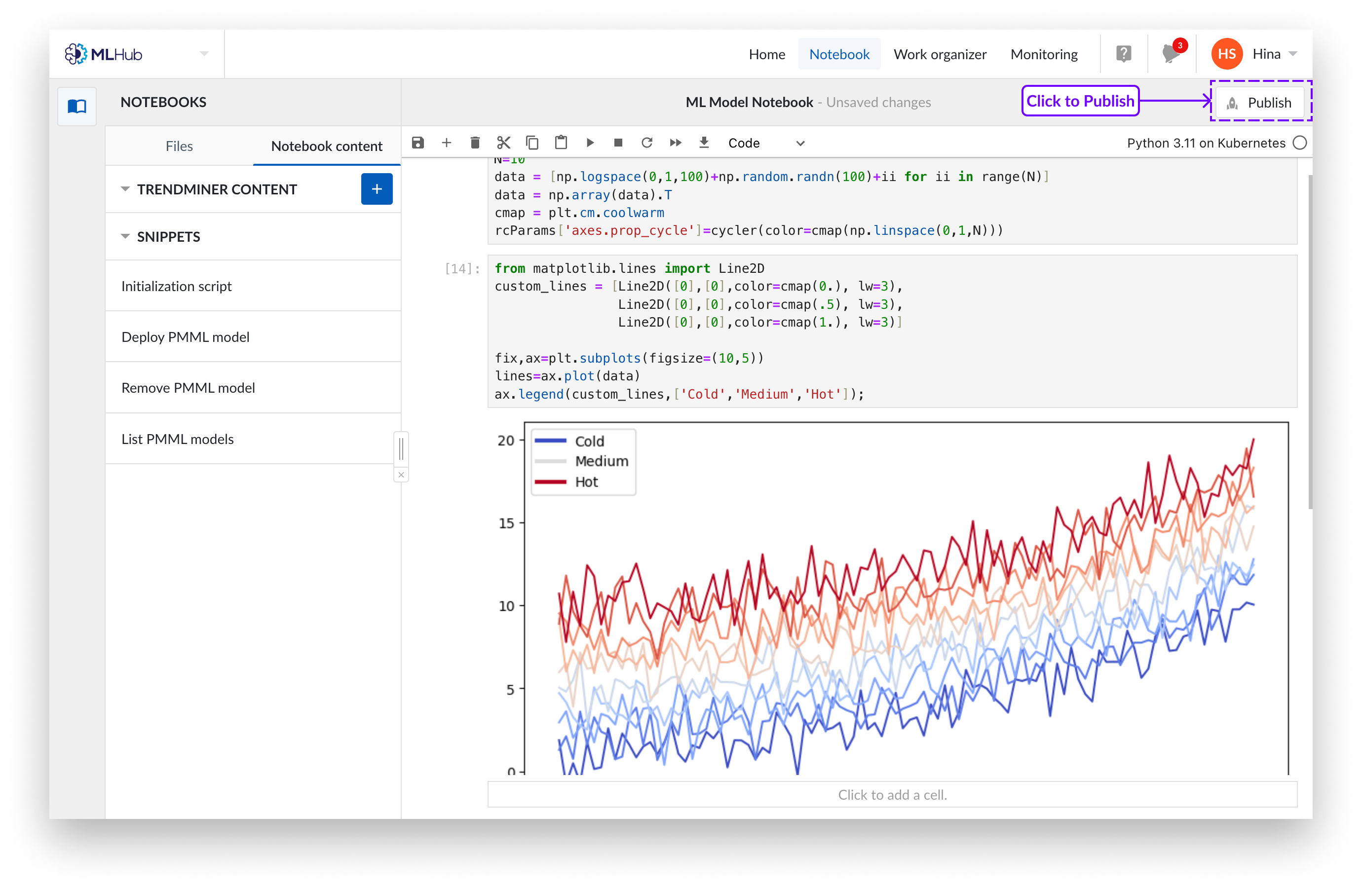

Si tiene una celda de salida de Notebook con un resultado interesante o una visualización que desea compartir, puede publicarla en un objeto pipeline de Notebook.
Pasos:

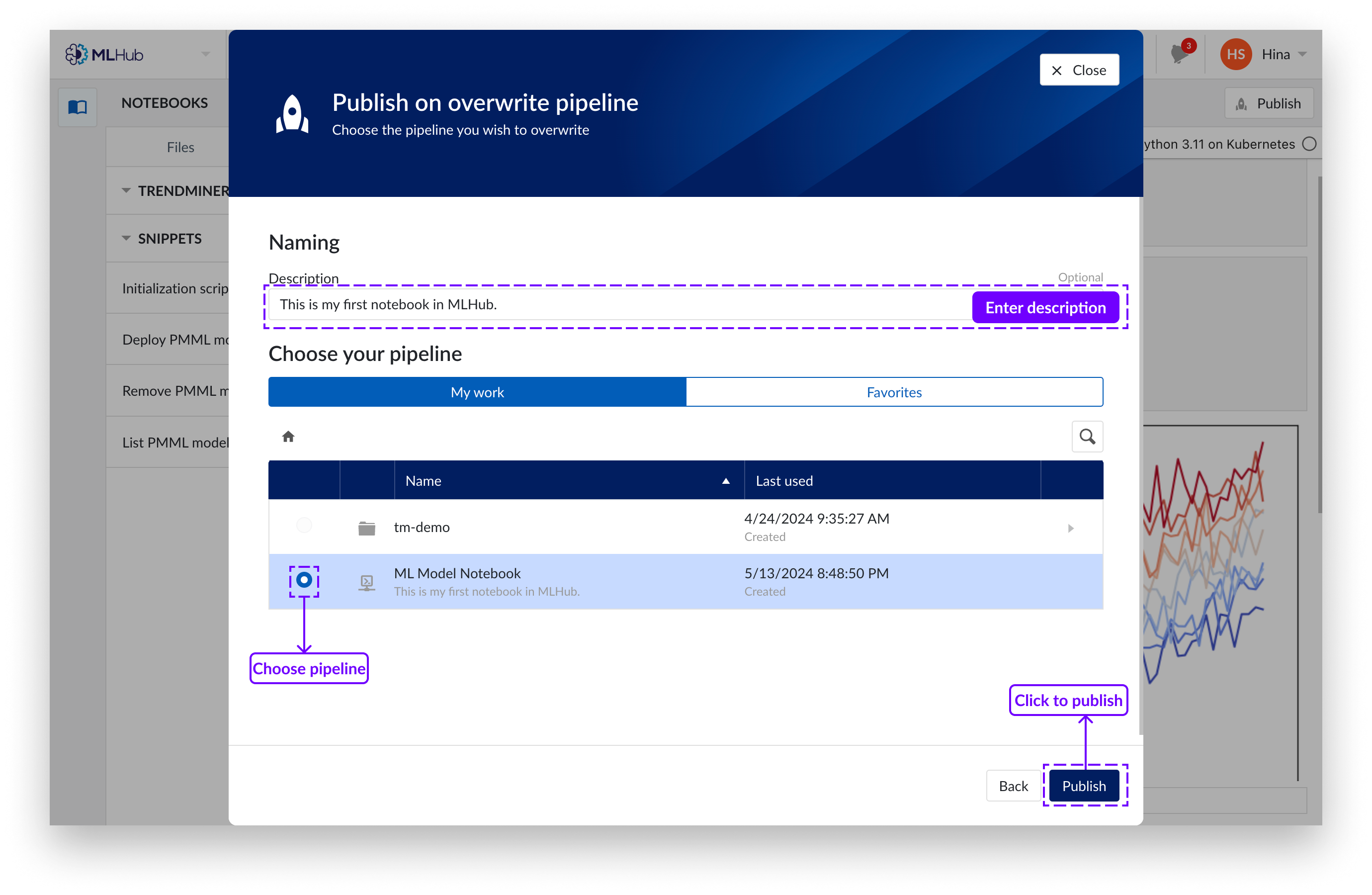

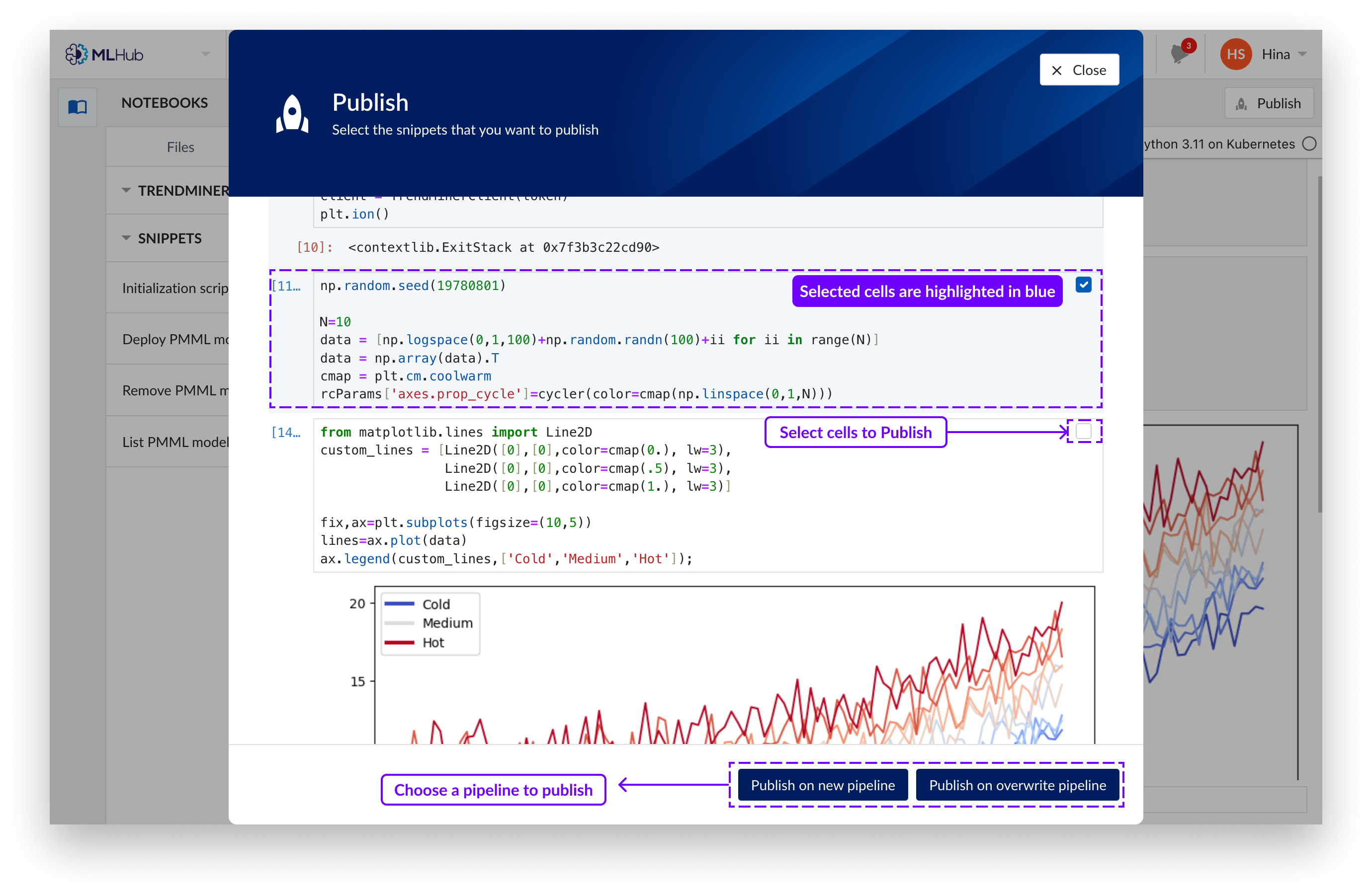

  1. Pulse el botón "Publicar" en la esquina superior derecha.
  2. Seleccione TODAS las celdas que sean relevantes para la salida que desea publicar, incluidas las sentencias "import" y las declaraciones de variables. Asegúrese de que la última celda seleccionada produce una salida válida. Puede seleccionar una celda haciendo clic en cualquier lugar de la misma, o utilizar las casillas de verificación de las esquinas superiores derechas.

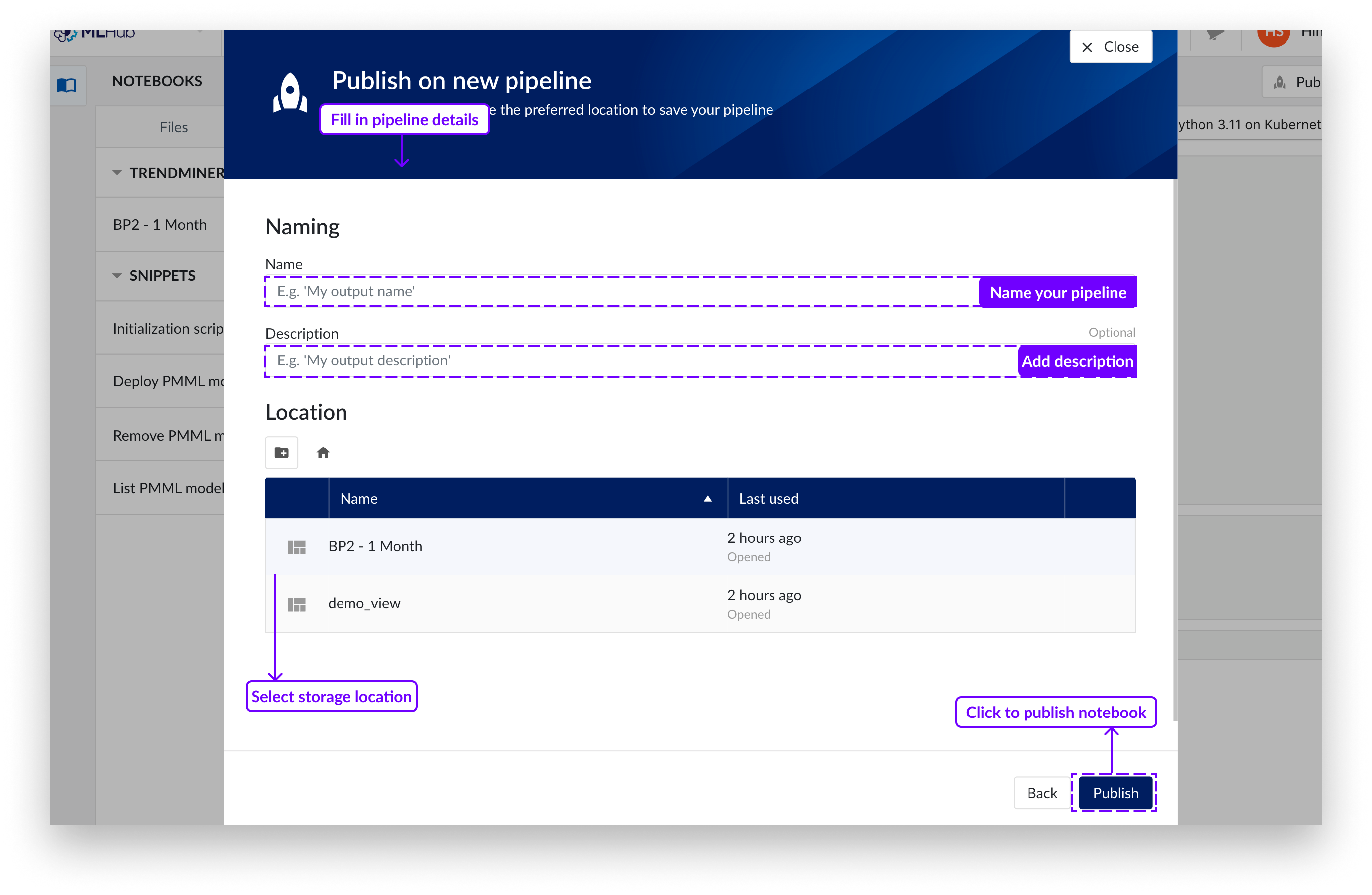

  3. Puede publicar las celdas seleccionadas del notebook como un nuevo pipeline o sobrescribir uno existente.
  4. Al hacer clic en «Publicar en nuevo pipeline» se abrirá una ventana en la que podrá dar un nombre al pipeline y especificar una ubicación de almacenamiento en el Organizador de trabajo. Esto creará un objeto «pipeline», que es una especie de mini bloc de notas que contiene sólo las celdas seleccionadas. Las «pipelines» no tienen ninguna relación con sus notebooks de origen, son una entidad aparte. Si actualiza el notebook, tendrá que crear también un nuevo objeto «pipeline».
  5. Si elige «Publicar al sobrescribir pipeline» , rellene la descripción opcional y elija un pipeline en el Organizador de trabajo que desee sobrescribir.
  6. Pulse el botón "Publicar" en la parte inferior derecha.
