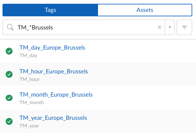

Los tags de tiempo para hora, día, mes y año están disponibles a partir de la versión 2021.R1 de TrendMiner y se incluyen en el software. Los tags de tiempo permiten enviar búsquedas de eventos en determinados días, por ejemplo, producciones del lunes, o enviar alertas de Monitoreo en una hora o fecha definida. Los tags de tiempo pueden cargarse a través de la búsqueda de tags.

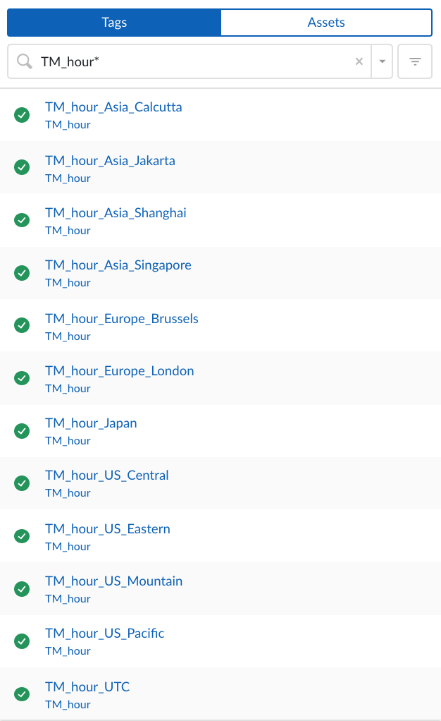

Además de la zona horaria local de la sede central de TrendMiner en Bélgica, puede encontrar las siguientes zonas horarias:
En caso de preguntas o cuando falte una zona horaria específica, póngase en contacto con su interlocutor de TrendMiner. Además de las zonas horarias preinstaladas, podemos proporcionar etiquetas de tiempo para muchas más ubicaciones como un archivo CSV que se puede cargar a través de la opción de importación de datos en el Generador de Tags.
