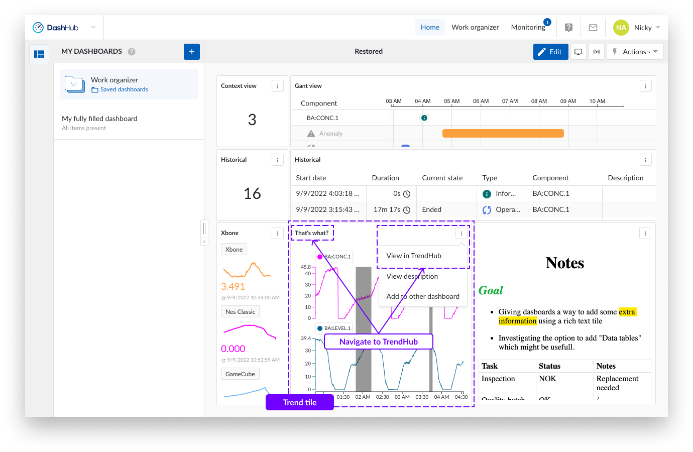

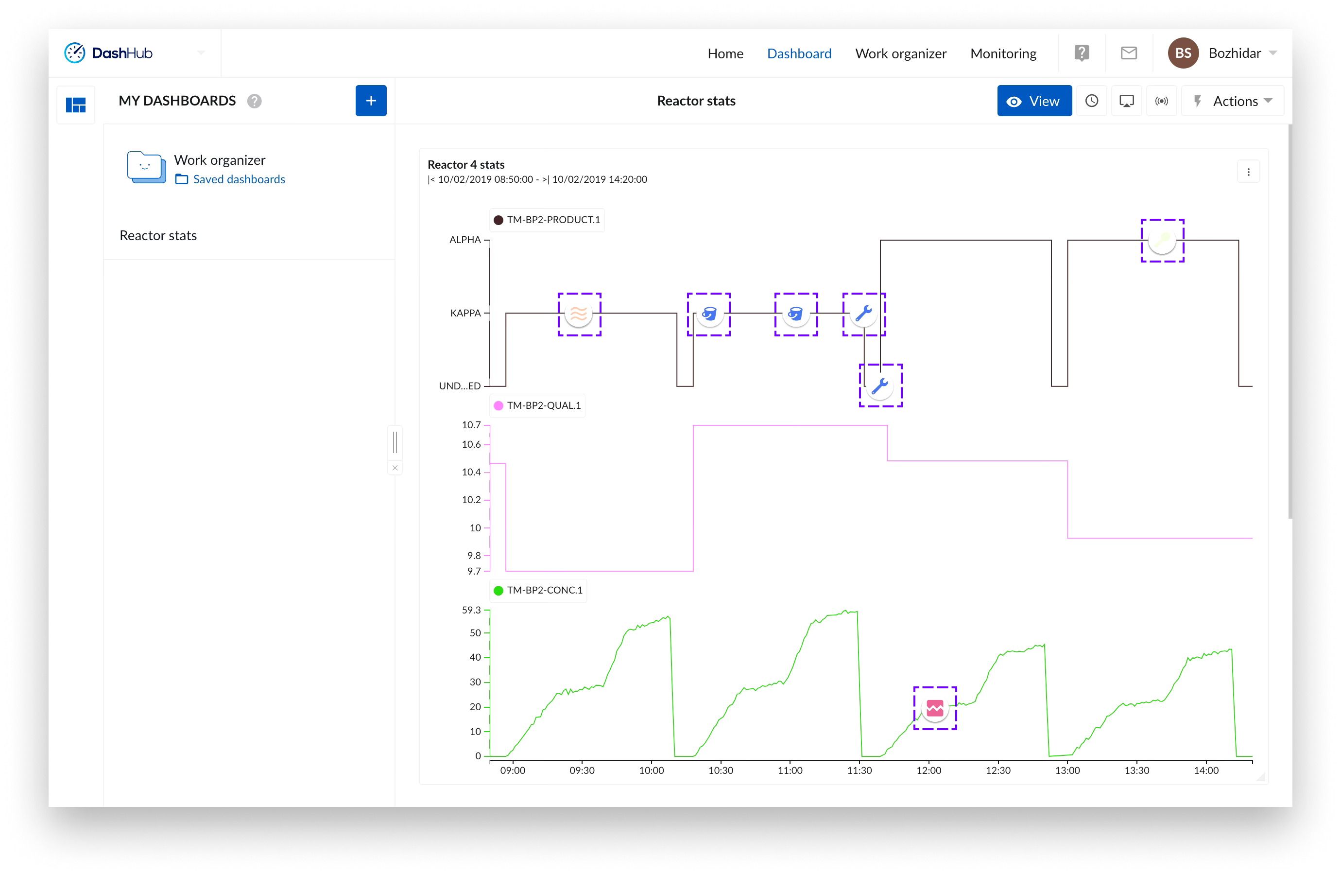

* Wenn Sie das Kontrollkästchen "Show context items" aktiviert haben, werden Context Items, die den komponierten Komponenten entsprechen, im Diagramm angezeigt (siehe unten).
Klicken Sie auf die blaue Schaltfläche "Anzeigen" auf der rechten Seite der Dashboard-Leiste.
Klicken Sie auf das Symbol mit den drei vertikalen Punkten, das sich oben rechts auf Ihrer Trend-Kachel befindet, und wählen Sie die Option "In TrendHub anzeigen" oder
Klicken Sie auf den Titel der Trendkachel.
