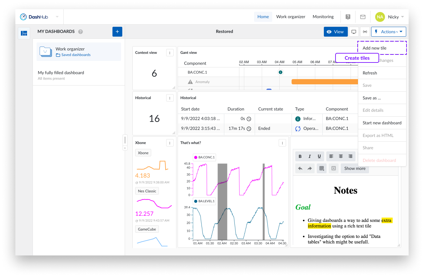

  1. Starten Sie ein neues Dashboard oder öffnen Sie ein bestehendes Dashboard.
  2. Klicken Sie auf die Aktionsschaltfläche in der oberen rechten Ecke der Dashboard-Leiste, um eine neue Kachel hinzuzufügen.
  3. Auf der rechten Seite des Bildschirms erscheint ein Seitenfenster.

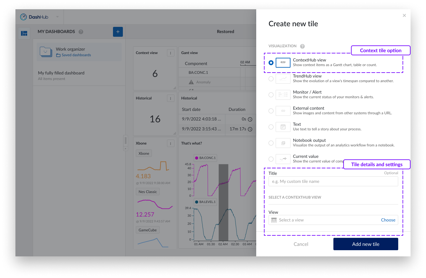

  4. Wählen Sie den Kacheltyp "ContextHub view".
  5. Fügen Sie einen Titel Ihrer Wahl hinzu. Standardmäßig wird der Name aus der Ansicht übernommen.
  6. Klicken Sie auf "Ansicht wählen", um den work organizer zu öffnen, und wählen Sie eine Ansicht.
  7. Wählen Sie die Kontextansicht Ihrer Wahl.
  8. Wählen Sie den Anzeigemodus Ihrer Wahl (Zählung, Tabelle oder Gantt).
  9. Klicken Sie auf die Schaltfläche "Neue Kachel hinzufügen", um sie dem Dashboard hinzuzufügen.
