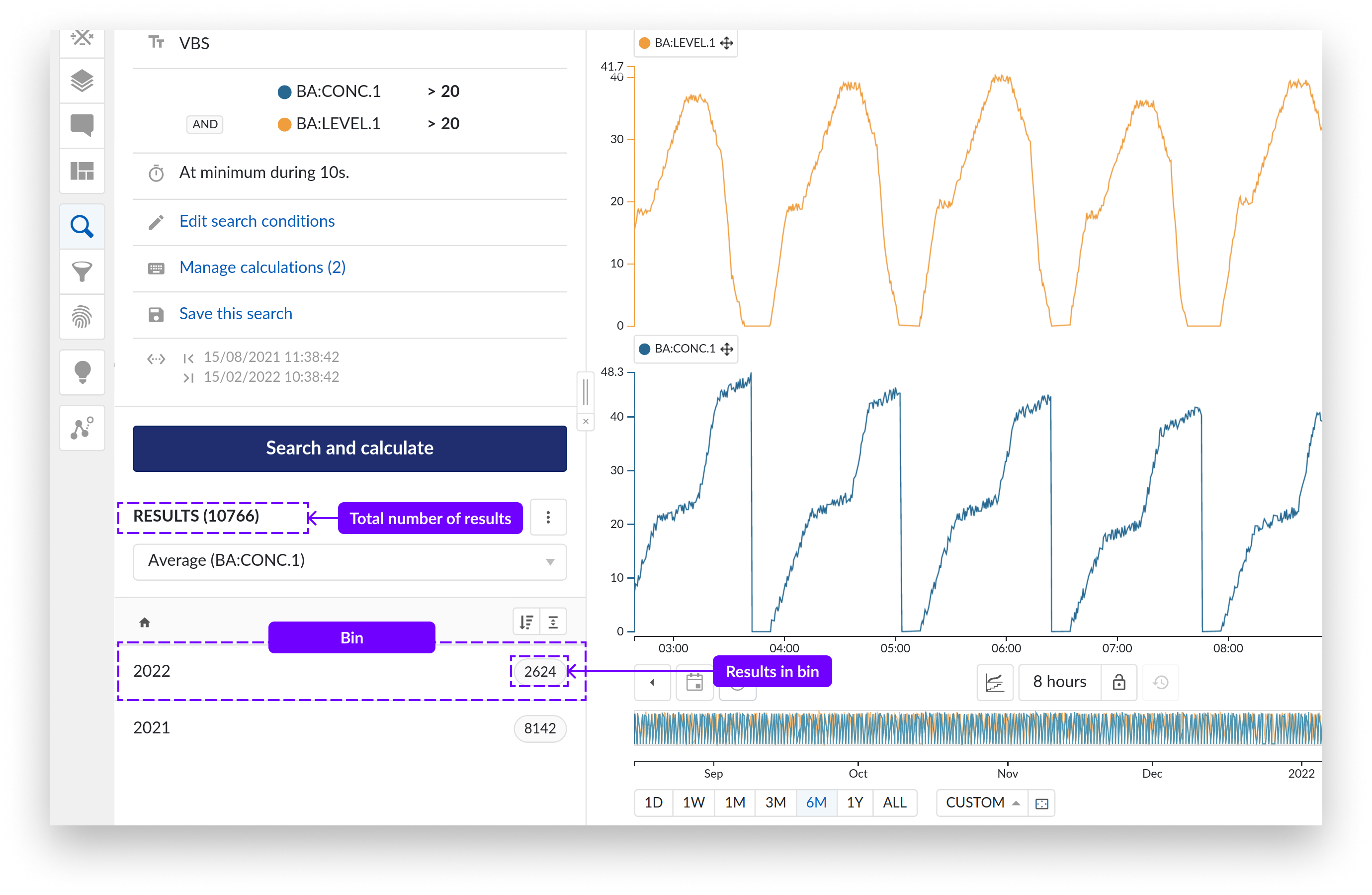

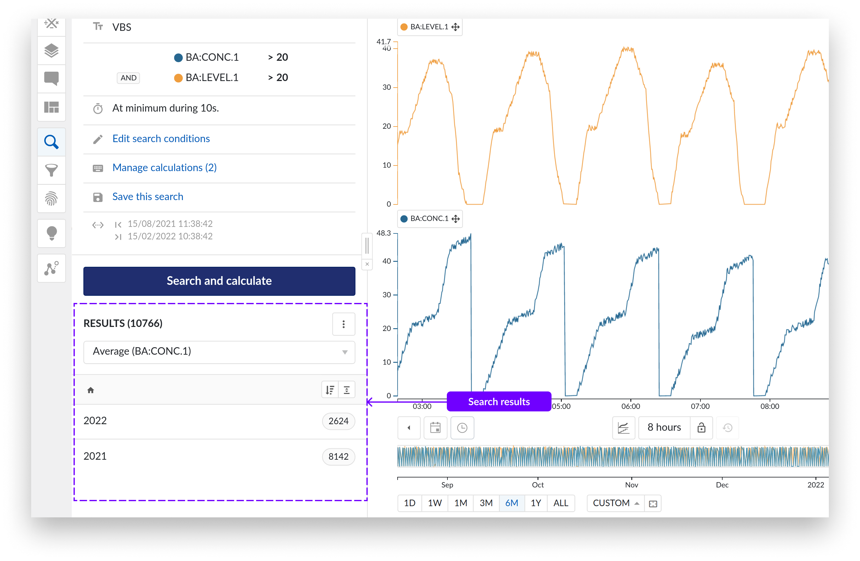

Wenn Ihre Suche mehr als 10 Ergebnisse liefert, werden die Ergebnisse in Bins sortiert. Die (sortierten) Ergebnisse werden nach Datum (bei der Ähnlichkeitssuche nach Punktzahl) sortiert und standardmäßig in absteigender Reihenfolge angezeigt.
Die Gesamtzahl der Ergebnisse wird in der Kopfzeile des Ergebnisses angezeigt und die Anzahl der Ergebnisse in jedem Bin wird durch eine graue Beschriftung der entsprechenden Ablage angezeigt.
Um die Suchergebnisse aus einem Bin zu visualisieren, klicken Sie auf das im nächsten Screenshot gezeigte Symbol Die Suchergebnisliste zeigt nun die Ergebnisse dieses Bins an.

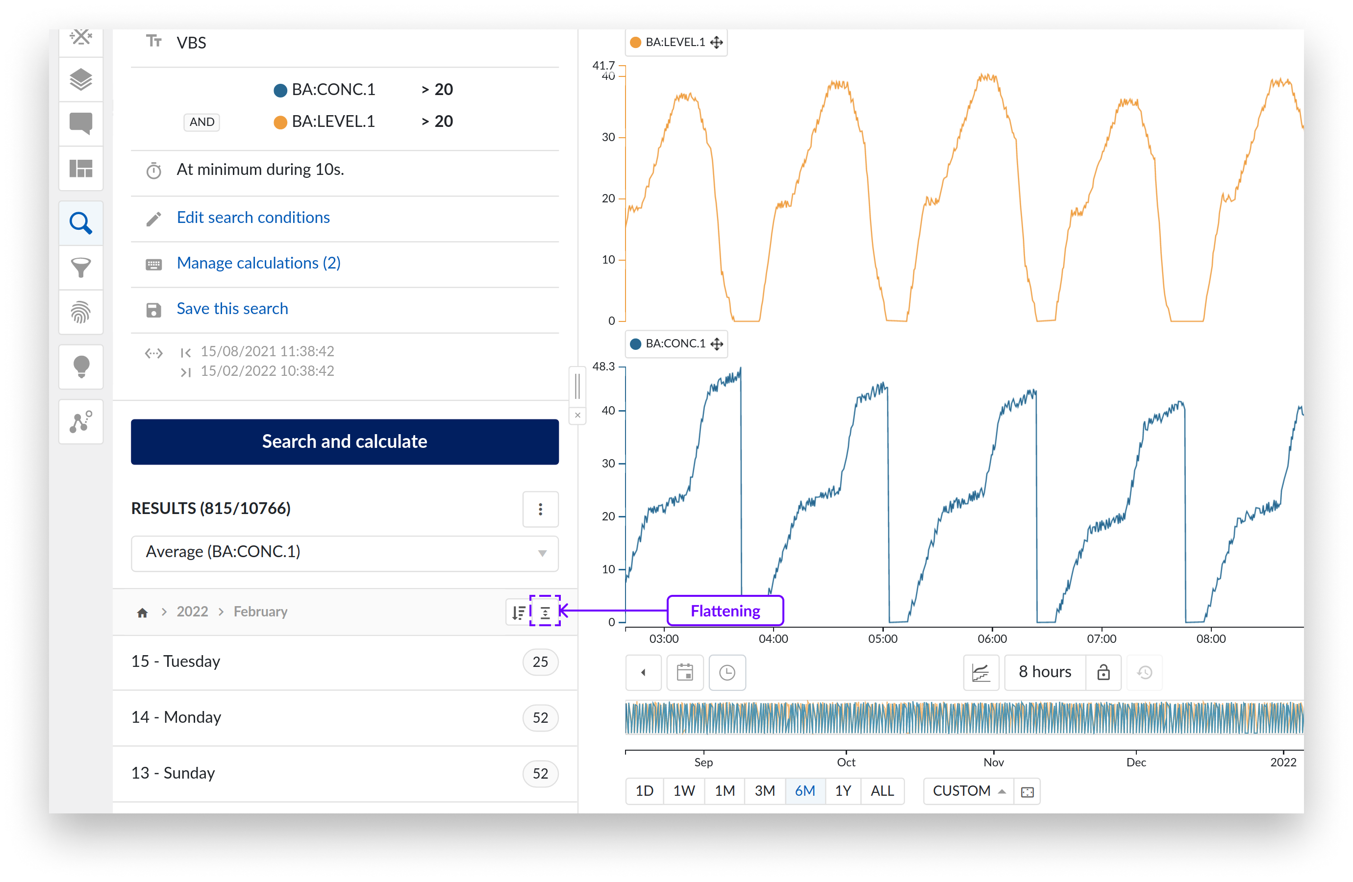

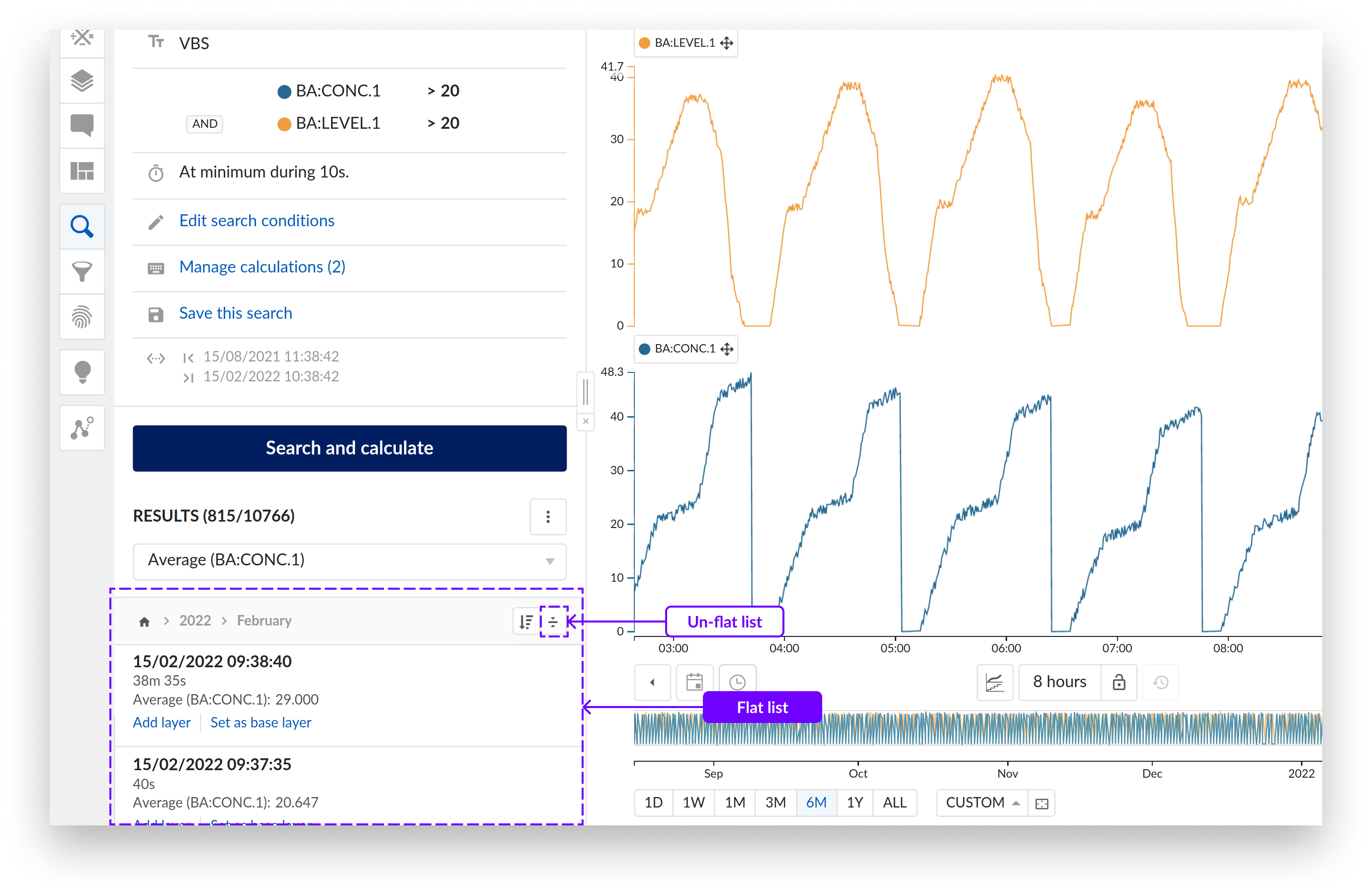

Wenn Sie z.B. auf die Schaltfläche "Verflachen" (Flattening) klicken, während Sie sich im Bin "Februar" befinden, werden alle Ergebnisse des Februars in einer Liste angezeigt.
Um die Ergebnisse des Februar Bins wieder zu sehen, klicken Sie auf die Schaltfläche Verflachen (Flattening).

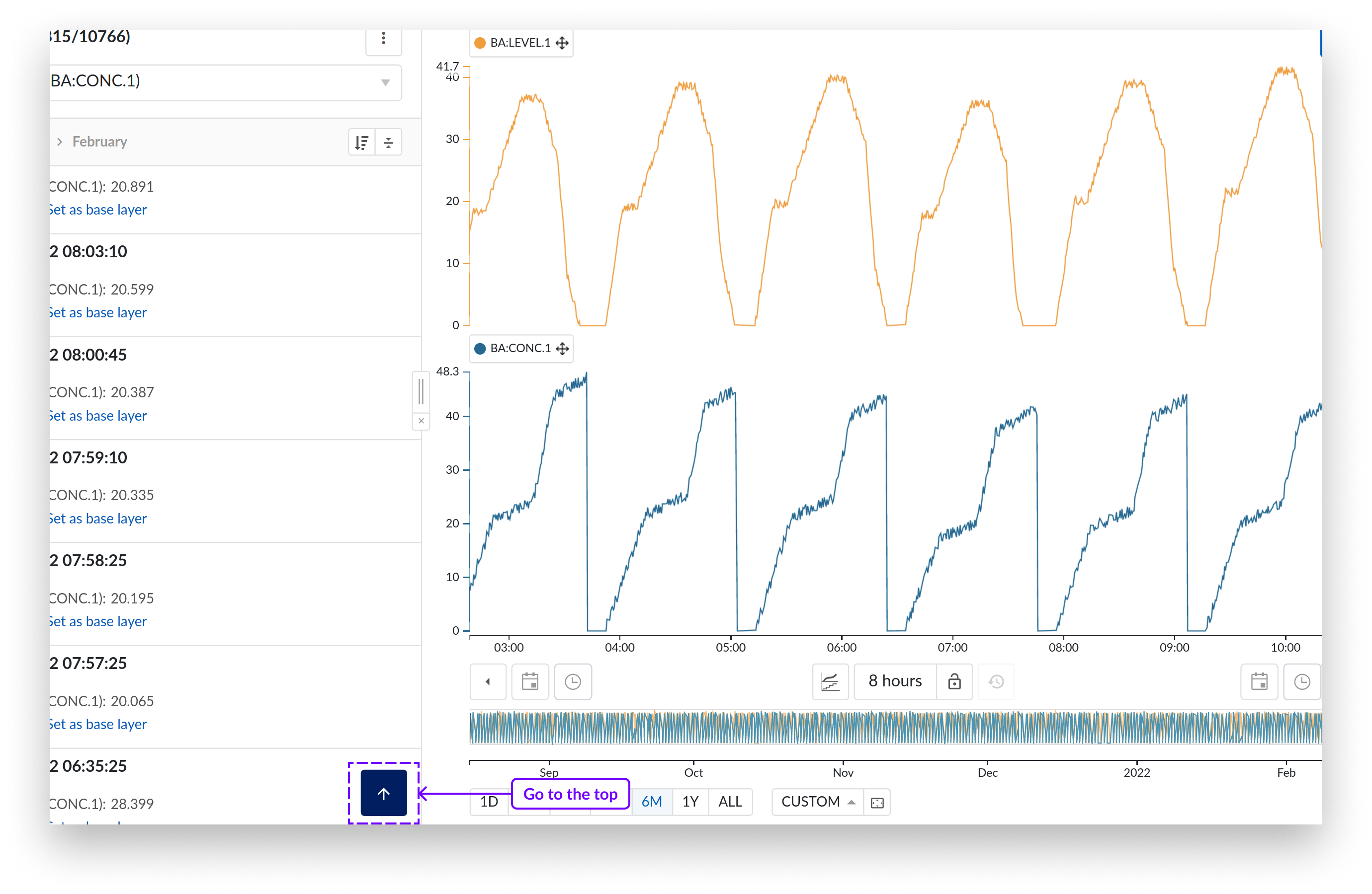

  • Sie können in der Liste blättern, bis Sie einen Zeitraum von Interesse gefunden haben. Sie können dann die Ergebnisse innerhalb der Bins auswählen und die Daten im Fokusdiagramm grafisch untersuchen oder andere Aktionen mit den ausgewählten Ergebnissen durchführen, siehe "andere Menüoptionen" unten.
Um in der Ergebnisliste nach oben zu gelangen, verwenden Sie das Symbol "Nach oben navigieren" unten rechts in der Ergebnisliste.

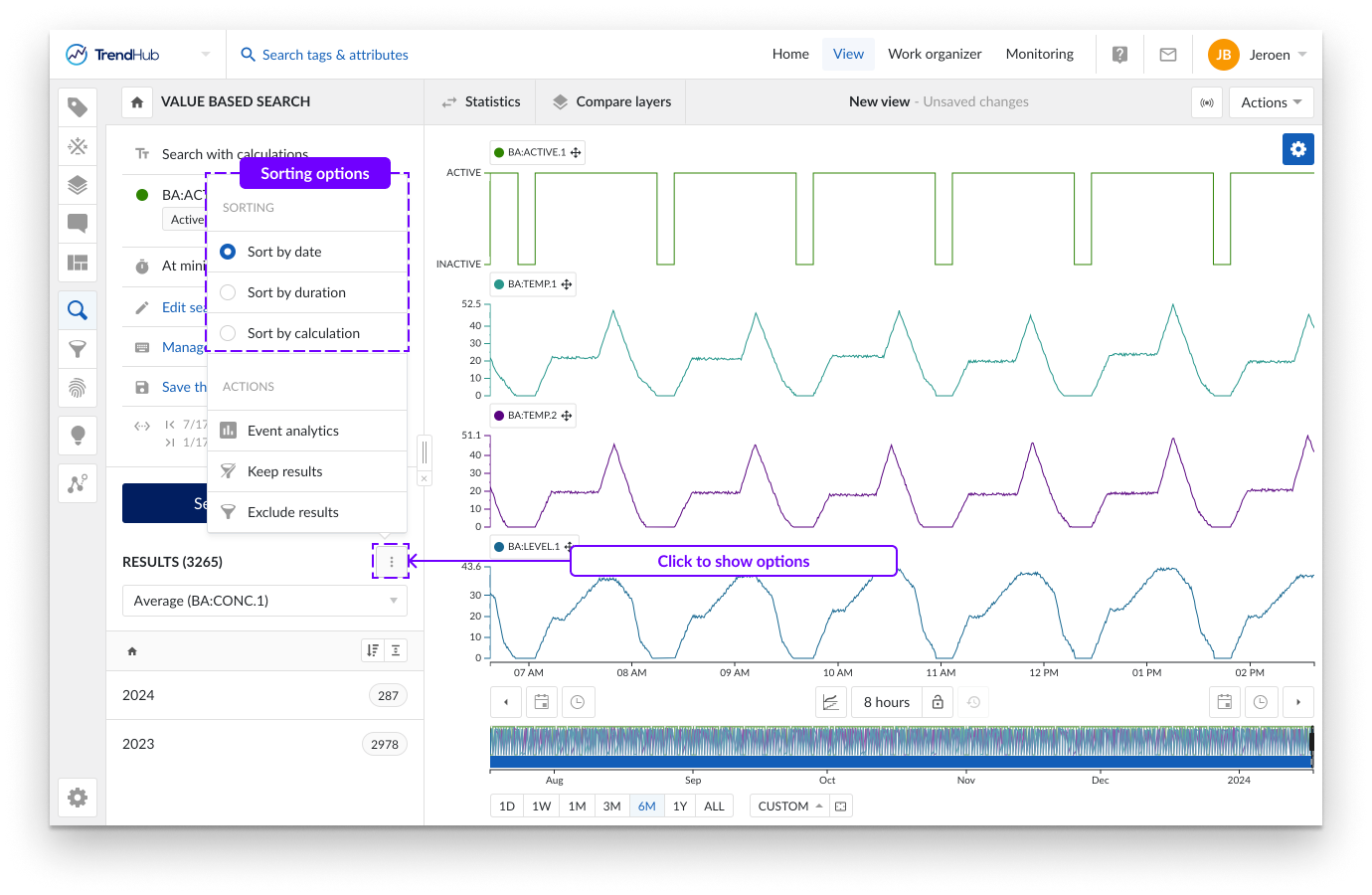

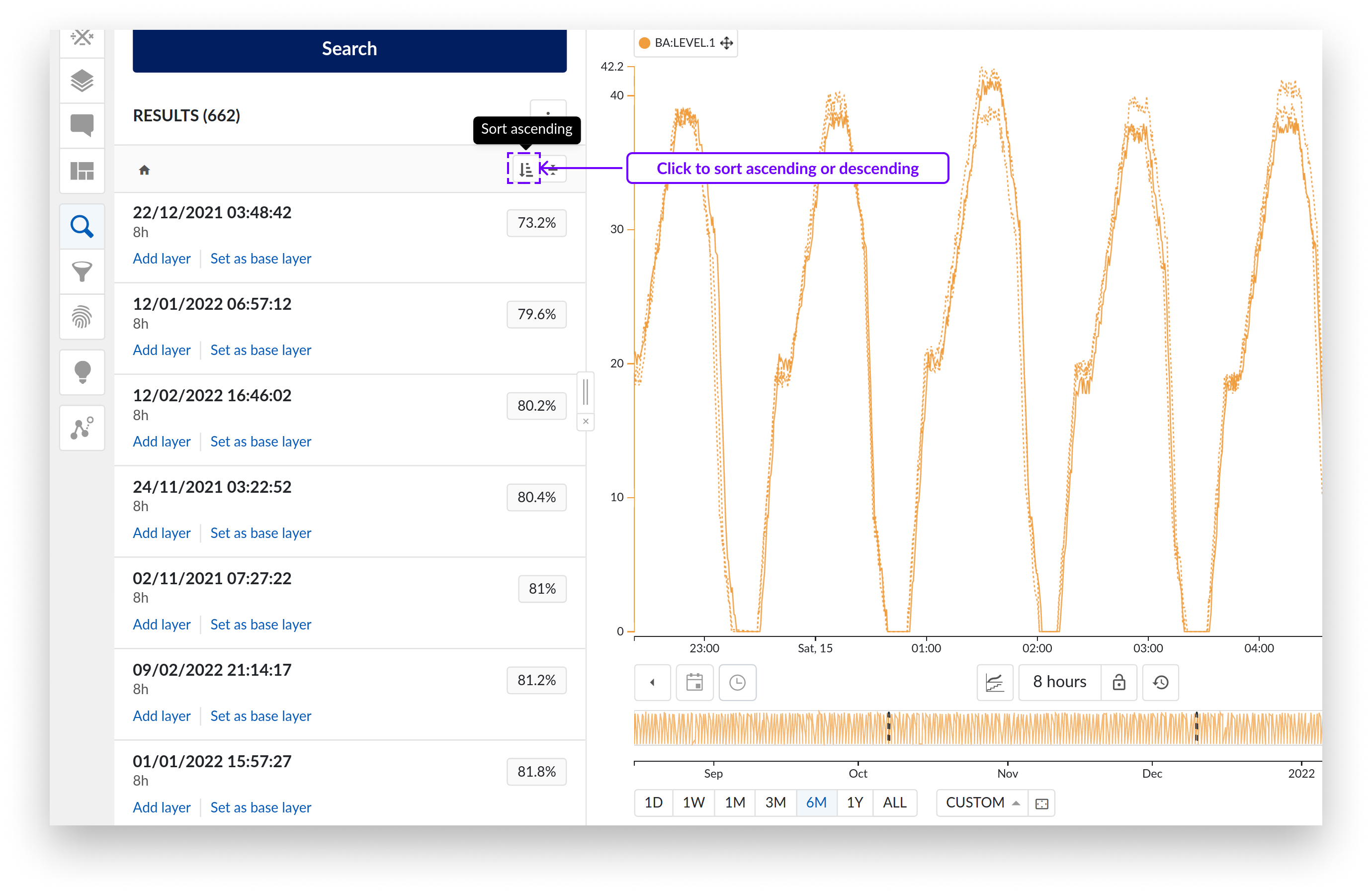

Sorting search results
You can sort the results ascending or descending, by clicking on the sorting icon shown in the next image. The arrow is always displayed down, and the bars will indicate if the results are sorted descending or ascending.
Um die Sortierung der Ergebnisse zu ändern, klicken Sie auf das Symbol mit den drei vertikalen Punkten in der oberen rechten Ecke der Ergebnisliste. Je nach Suchdimension sind verschiedene Sortieroptionen verfügbar:
  • Ähnlichkeitssuche: Sortieren Sie nach Punktzahl oder Datum
  • Wertebasierte Suche: Sortieren Sie nach Datum oder Dauer
  • Digitale Schrittsuche: nach Datum sortieren
  • Context-Item-Suche: Sortieren nach Datum oder Dauer
  • Betriebsbereichssuche: nach Datum oder Dauer sortieren
When you perform a calculation on the search results (refer to Calculations on Search results document), an additional option to sort the results by calculation will be provided.

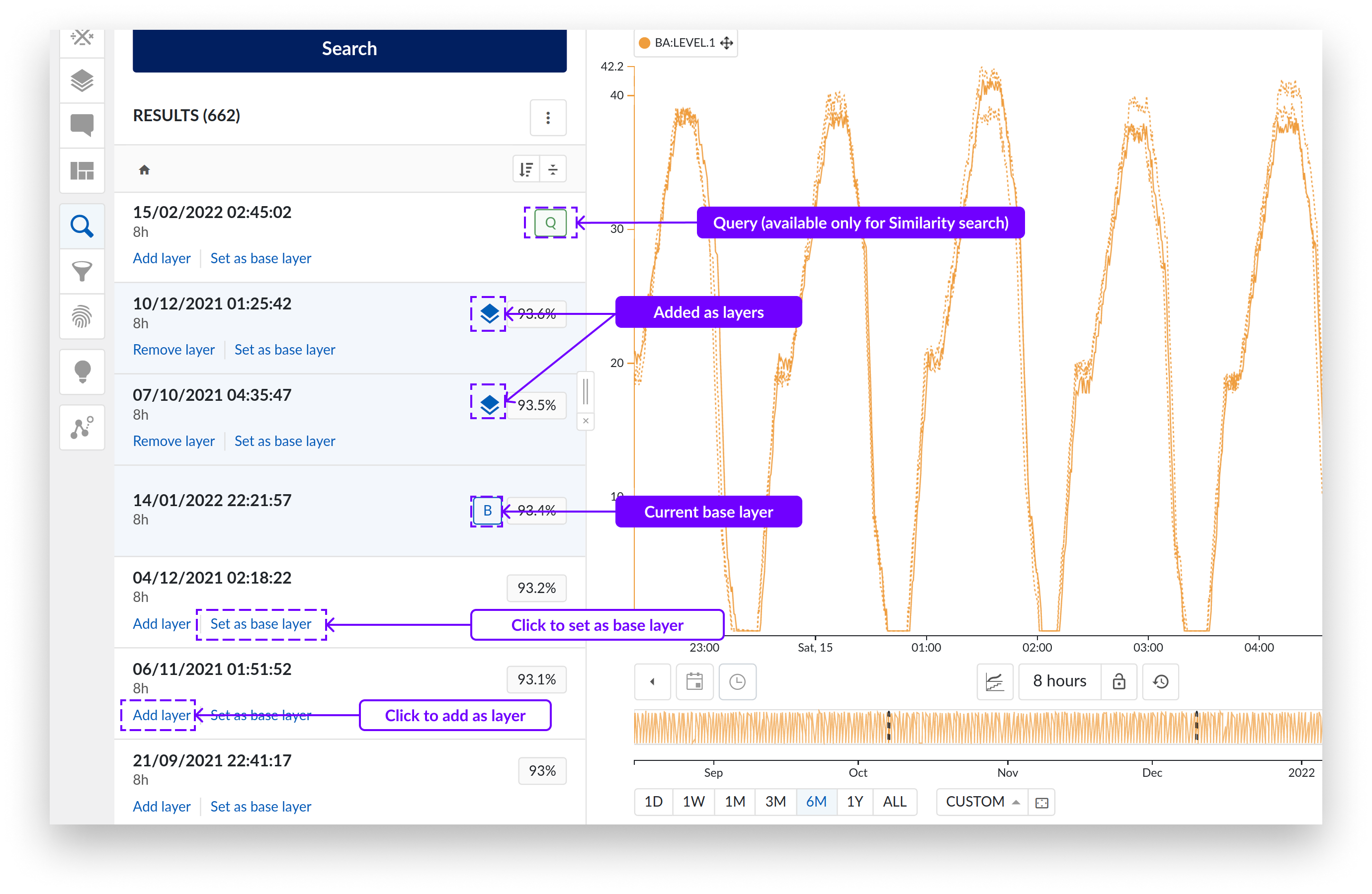

Es gibt zwei Optionen, die Sie verwenden können, um einzelne Ergebnisse zu visualisieren:
  1. Klicken Sie auf "Als Basisebene festlegen", um das Fokusdiagramm durch den entsprechenden Zeitabschnitt des Ergebnisses zu ersetzen. Das Ergebnis wird zur Basisebene (B) und andere Ebenen werden entfernt.
  2. Klicken Sie auf "Ebene hinzufügen", um den entsprechenden Zeitabschnitt des Ergebnisses als neue Ebene hinzuzufügen (zusätzlich zur Basisebene). Überlagerungen können wieder entfernt werden, indem Sie auf "Ebene entfernen" klicken.
    Bei einer Ähnlichkeitssuche wird der Abfragezeitraum (ursprünglicher Zeitraum, von dem Sie ausgegangen sind) immer mit einem "Q" Symbol angezeigt.

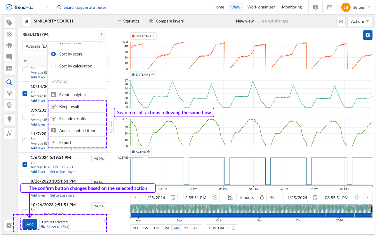

Neben den Sortieroptionen stehen Ihnen die folgenden Optionen für die Suchergebnisse zur Verfügung.
Ergebnisse behalten / Ergebnisse ausschließen
Mit dieser Option können Sie bestimmte Suchergebnisse herausfiltern oder bestimmte Suchergebnisse behalten.
Dies geschieht durch die Erstellung von Filtern für die Zeiträume zwischen den Suchergebnissen (Ergebnisse behalten) oder durch die Erstellung von Filtern für diese Suchergebniszeiträume (Ergebnisse ausschließen).
Als Context Item hinzufügen
Mit der Option "Als Context Item hinzufügen" können Sie Context Items für alle ausgewählten Suchergebnisse erstellen.
Exportieren
Als letzte Option können Sie auch alle Suchergebnisse in eine Excel-Datei exportieren.
Alle diese Optionen verwenden die gleiche Vorgehensweise, die in den obigen Abbildungen dargestellt ist Sobald eine Option ausgewählt ist, können Sie mit der Auswahl der gewünschten Suchergebnisse für die von Ihnen gewählte Aktion beginnen.
Sie können jederzeit sehen, wie viele Suchergebnisse ausgewählt sind, und Sie können ganz einfach alle Suchergebnisse in der aktuellen Ablage mit einem Klick auswählen. Klicken Sie dazu auf die Option "Alle auswählen (...)" in der Fußzeile rechts neben der Bestätigungsschaltfläche.
Die Option "Auswahl löschen" erscheint, sobald alle Suchergebnisse ausgewählt sind.
Sobald Sie die gewünschten Suchergebnisse ausgewählt haben, klicken Sie auf die Schaltfläche Bestätigen, um die von Ihnen gewählte Option auszuführen.
