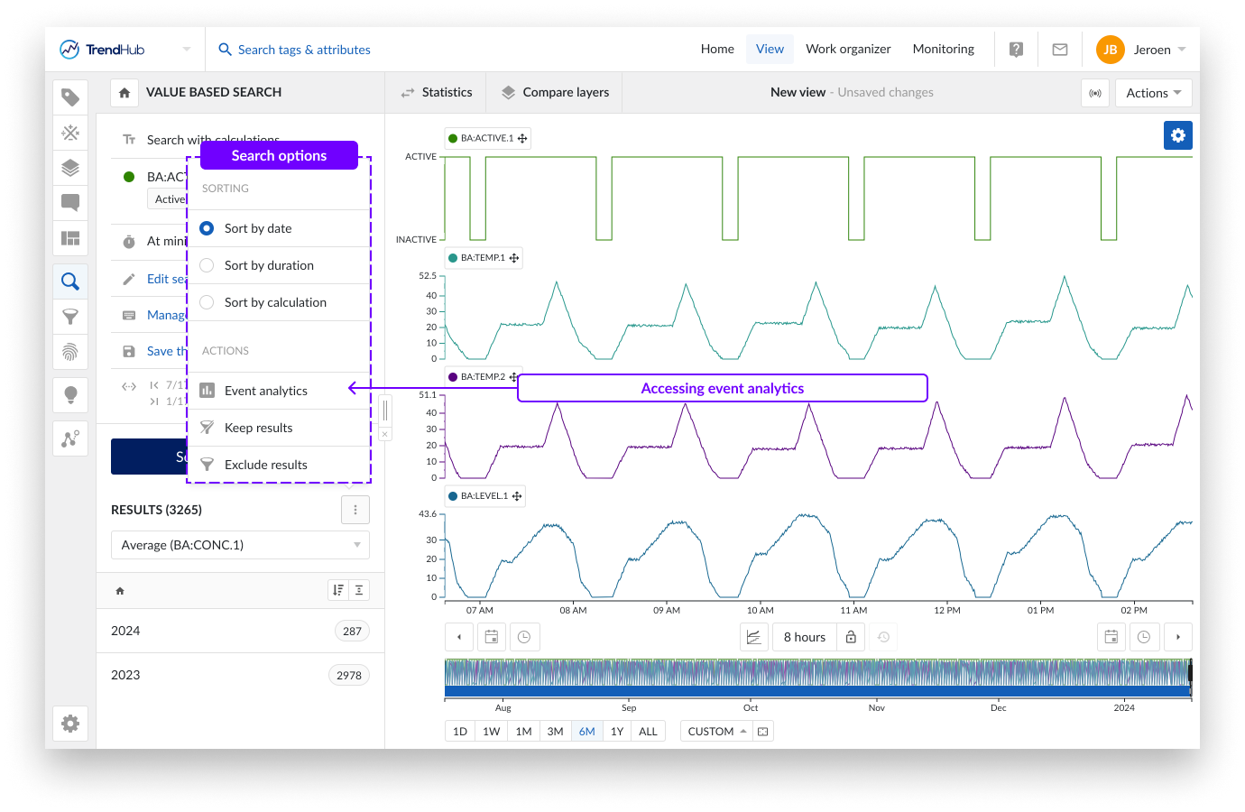

Fensterbereich Event-Analyse
Auf den Bereich Event Analytics können Sie über das Optionsmenü der Suchergebnisse zugreifen.

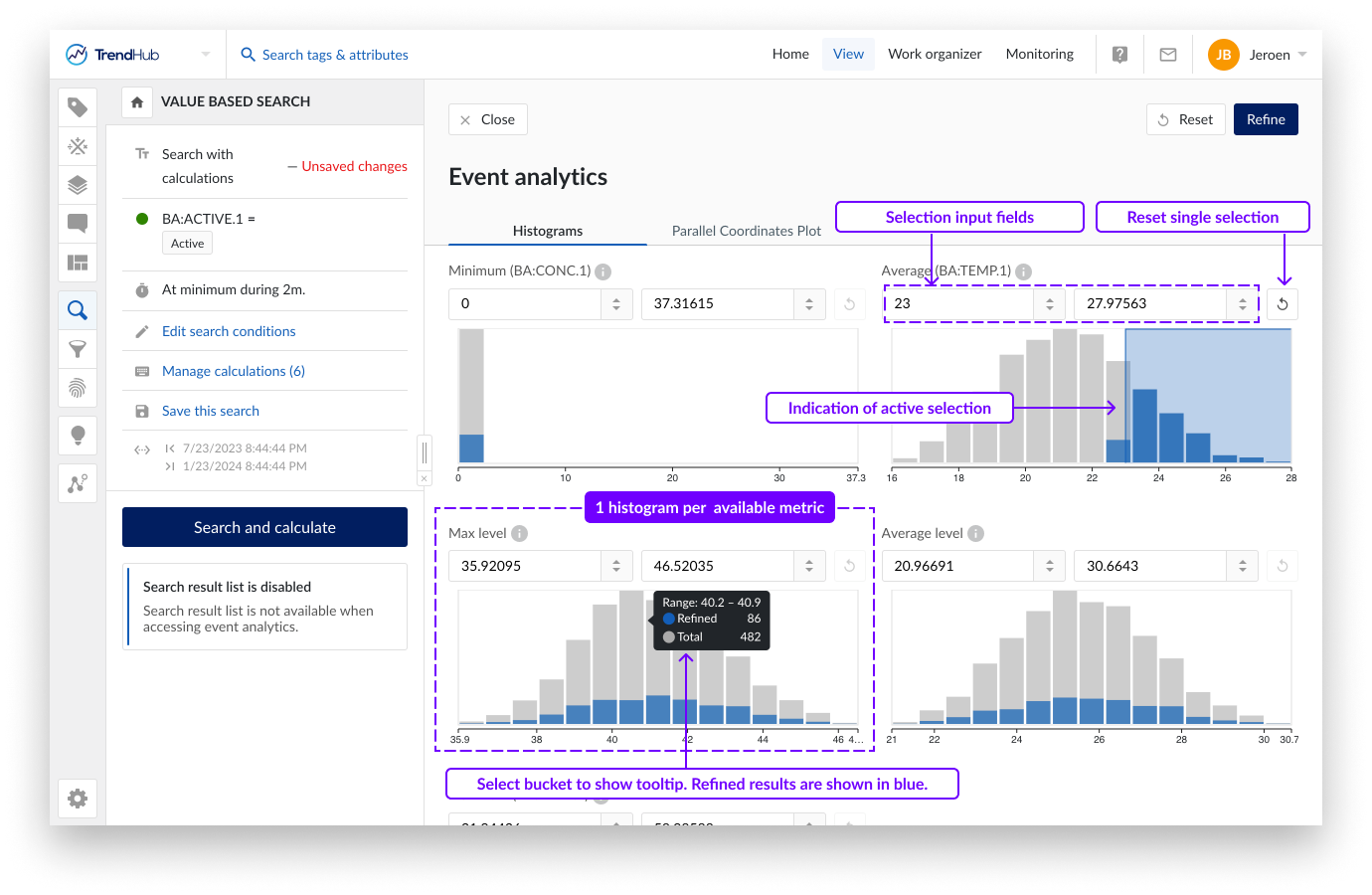

Wie Sie die Suche verfeinern können
Nachdem Sie eine Suche erstellt haben (einschließlich Suchberechnungen), können Sie mit der Verfeinerung beginnen.
A subset of the data can be selected by making selections on histograms or by setting the ranges manually in the numeric input fields. Histograms with active selections can be identified by the blue shaded area. When selecting subsets, the remaining results are indicated in blue and reflected on all histograms. The number of refined results are also indicated in the tooltips.

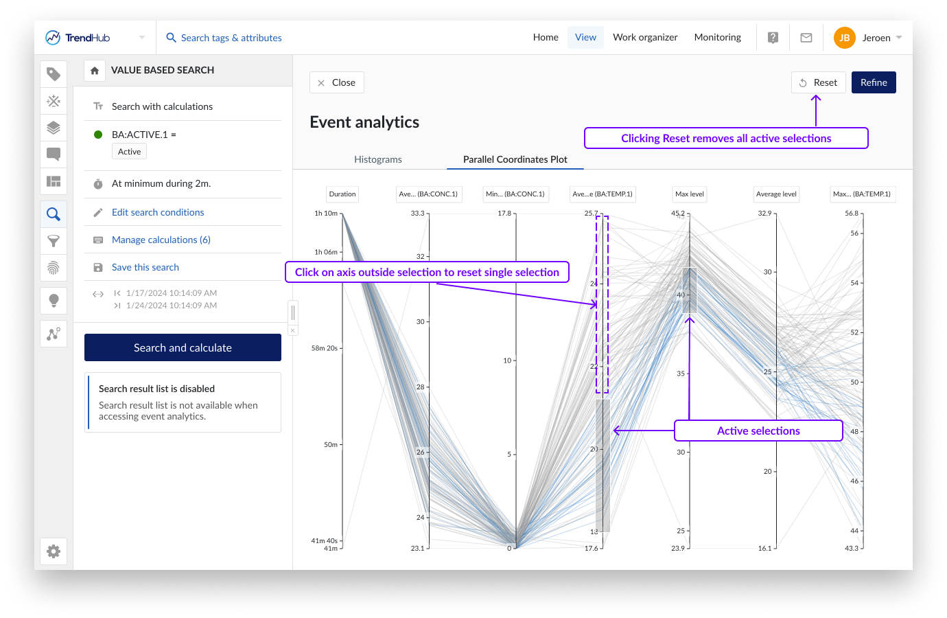

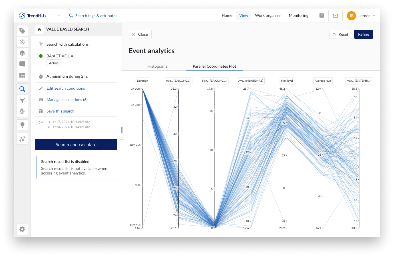

Parallele Koordinatenanzeige
A parallel coordinates plot is a graphical method used for visualizing multivariate data. In contrast to the histogram visualization, the parallel coordinates plot shows every single search result. It consists of parallel axes, one for each metric (duration, similarity score and calculations on analog or discrete tag, and lines connecting the different axes. One blue, continuous line represents one search result. This type of plot is particularly useful for understanding the relationships and trends within the search results. Look for patterns such as convergence, divergence, or parallelism of lines. These patterns can reveal correlations, clusters, or outliers in your data.
Achtung
A search result is only visualized on the parallel coordinate plot if all calculations have values. In case 1 of the calculations does not have a value (e.g. due to missing indexed data or infinite values), the complete search result will be omitted from the plot. This is a big difference compared to the histogram visualization.

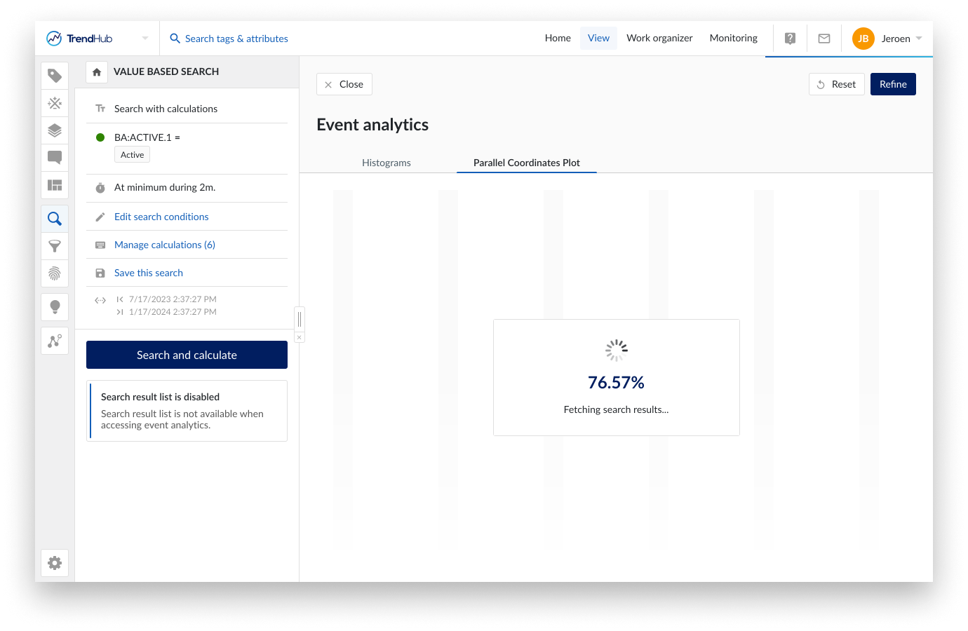

Da alle Ergebnisse als einzelne Datenpunkte angezeigt werden, kann das anfängliche Rendern des Diagramms einige Zeit dauern. Während des Abrufs der Daten wird ein Ladebildschirm angezeigt, und sobald dieser abgeschlossen ist, wird das Diagramm angezeigt. An dieser Stelle können Sie zwischen den Registerkarten Histogramm und Parallelkoordinaten umschalten.
A subset of the data can be selected by making a selection on an axis (also called “brushing”). Remaining results are visualized in blue. Selections can be made on different axis to combine different criteria. By clicking on the axis outside of the selected region, the selection is removed. Clicking the Reset button at the top right, removes all selections at once.

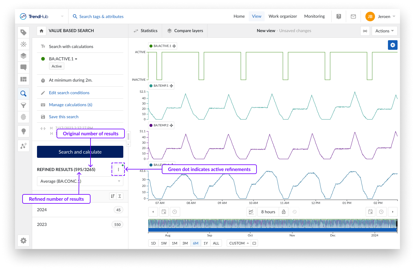

Ergebnisse verfeinern
Die Visualisierung der Event Analytics kann für Ad-hoc-Analysen oder zur weiteren Verfeinerung der Suchergebnisliste verwendet werden. Klicken Sie auf "Verfeinern" in der oberen rechten Ecke, um die Ad-hoc-Auswahl in die Suchergebnisliste zu übertragen. Die Kopfzeile der Suchergebnisliste wird aktualisiert und zeigt sowohl die Anzahl der verfeinerten Ergebnisse als auch die ursprünglichen Gesamtergebnisse an. In den Suchoptionen erscheint ein grüner Punkt, der anzeigt, dass die Suchergebnisliste verfeinert wurde. Die verfeinerte Ergebnisliste kann nun verwendet werden, um Ihre Analyse im Zeitreihenuniversum fortzusetzen. Die Optionen für die Suchergebnisse, wie z.B. Filtern, Erstellen von Context Items und Exportieren, werden jetzt nur noch auf die verfeinerten Ergebnisse angewendet. Siehe Dieser Artikel für weitere Informationen zum Arbeiten mit der Suchergebnisliste.
Wenn Sie den Bereich Event-Analyse erneut öffnen, wird die Auswahl auf der Grundlage der aktiven Verfeinerungen erneut angewandt.
