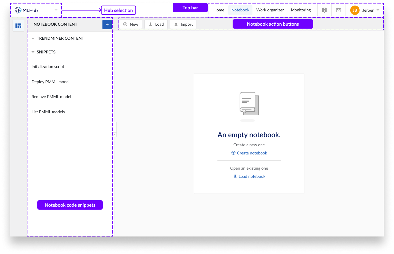

In der oberen linken Ecke der TrendMiner-Umgebung finden Sie die Schaltfläche Hub-Auswahl. Hier können Sie auswählen, zu welchem Hub Sie navigieren möchten.
Klicken Sie auf die Schaltfläche "MLHub". Um den Startbildschirm zu schließen und die Notebook-Ansicht aufzurufen, klicken Sie auf Notebook in der oberen Leiste.
Direkt unter der oberen Leiste befinden sich die Schaltflächen für das Erstellen, Laden und Importieren von Notizbüchern.
Auf der linken Seite Ihres Bildschirms finden Sie Notebook-Snippets. Dies sind vordefinierte Codeblöcke, die Sie in Ihren Notizbüchern verwenden können. Siehe "Codeschnipsel" unten.

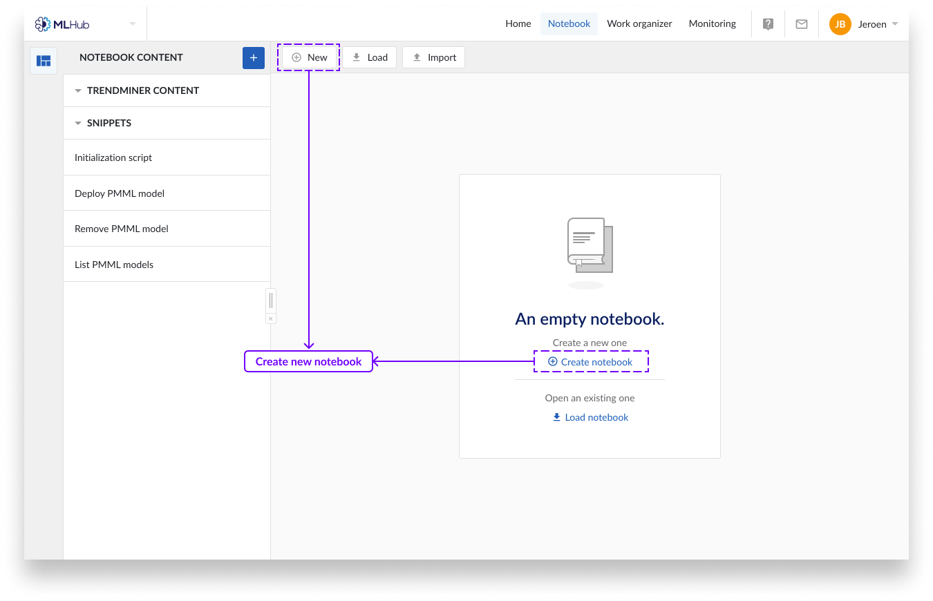

Auf der Registerkarte Notebook von MLHub können Sie entweder ein neues Notebook erstellen oder ein vorhandenes Notebook laden oder importieren. Ein neues Notebook ist immer leer.
  1. Öffnen Sie die Registerkarte Notebook in MLHub.

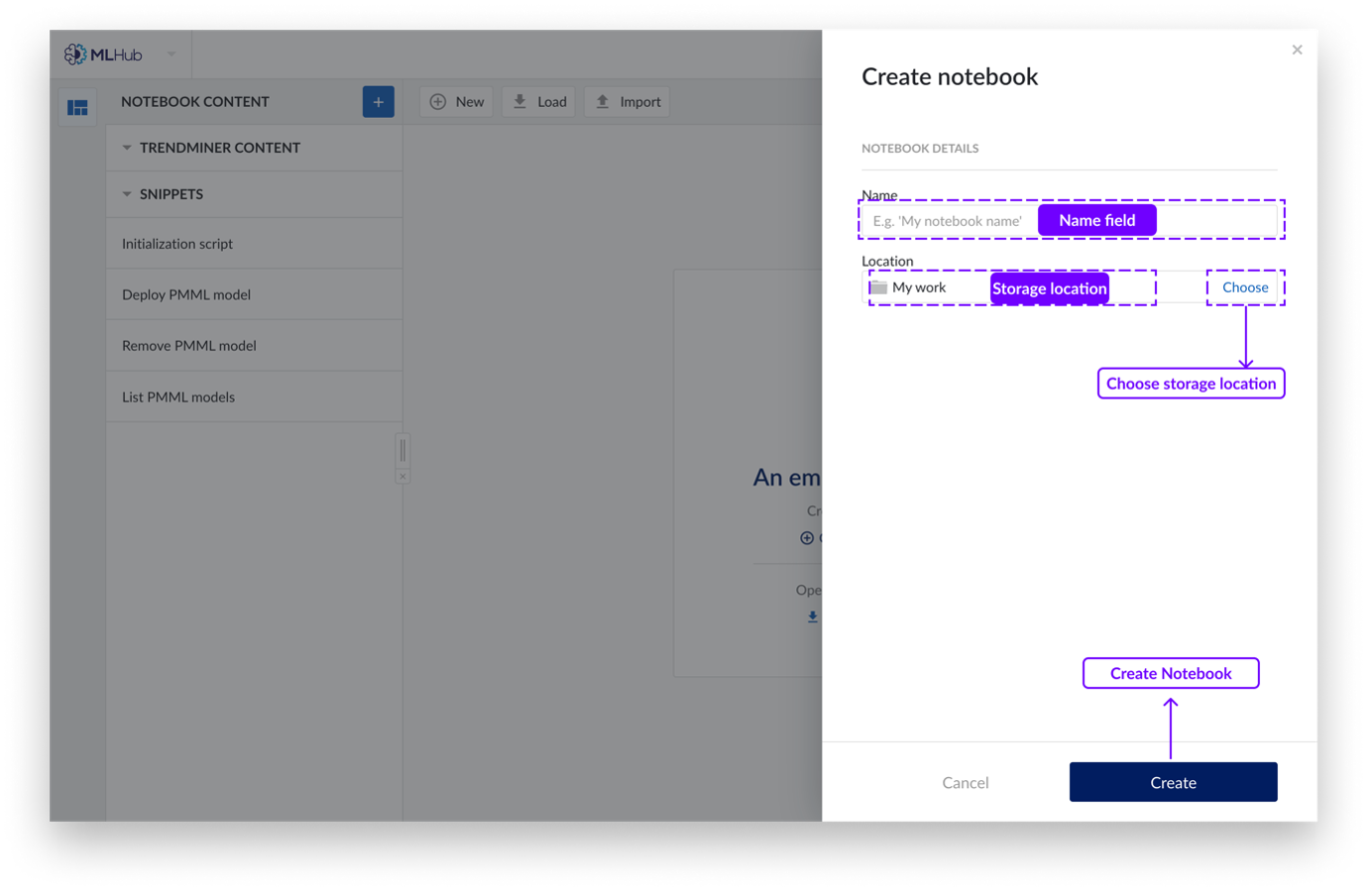

  2. Klicken Sie auf die Schaltfläche "Neu" oder auf die Anzeige "Notizbuch erstellen". Auf der rechten Seite des Bildschirms erscheint ein Panel.
  3. Füllen Sie die offenen Felder aus und wählen Sie einen Exportordner zum Speichern Ihrer neuen Notiz.
  4. Klicken Sie auf die Schaltfläche "Erstellen".

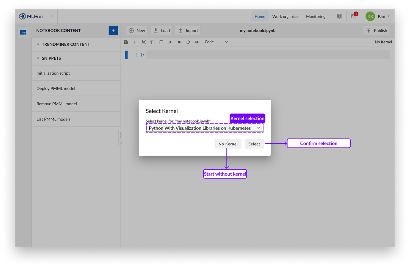

  5. Wählen Sie die Kernelkonfiguration, die Sie starten möchten.
Wir bieten Vanilla-Notebooks oder Kernel mit vorinstallierten Visualisierungspaketen an. Wir empfehlen Ihnen, mit dem Kernel "Python mit Visualisierungsbibliotheken auf Kubernetes" zu starten.
  • Bestätigen Sie Ihre Auswahl, indem Sie auf "Auswählen" klicken.
Es wird ein neues Notebook geöffnet, in das Sie Ihren Python-Code schreiben können. Vielleicht möchten Sie unseren Boiler-Plate-Code einfügen, der dringend empfohlene Pakete lädt, da Sie ihn zum Einlesen der TrendMiner Inhalte benötigen. Sie können diesen Code hinzufügen, indem Sie auf die Snippet-Schaltfläche "Initialisierungsskript" im Snippet-Menü auf der linken Seite klicken.

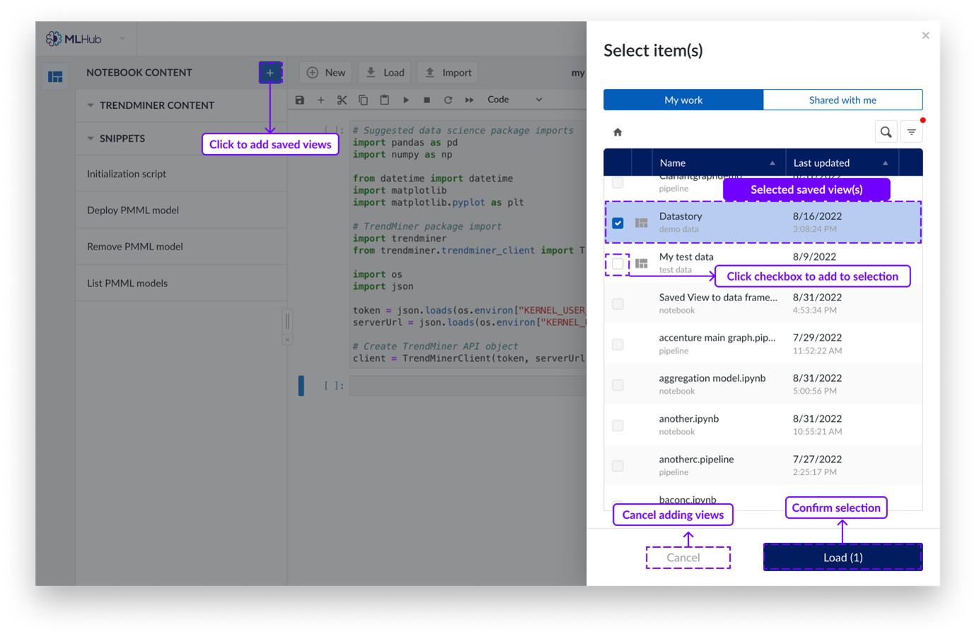

Sie können beispielsweise TrendHub- oder ContextHub-Views von guten und/oder abnormalen Betriebsperioden laden und sie dann mit Hilfe der erweiterten Analyse vergleichen und zu Ihrer TRENDMINER CONTENT-Liste hinzufügen.
  1. Klicken Sie auf die blaue Schaltfläche "+". Es erscheint ein Seitenfenster auf der rechten Seite.
  2. Wählen Sie das/die gespeicherte(n) Item(s), die Sie als Datensatz hinzufügen möchten.
  3. Klicken Sie auf "Laden".
Items in der Inhaltsmenüliste können entweder geöffnet oder gelöscht werden. Zum Löschen klicken Sie auf das x im Menü, das sich rechts neben dem zu löschenden Item befindet.
  • Klicken Sie auf den neuen Inhalt, um ihn zu öffnen. Dadurch wird der entsprechende Python-Code in eine neue Zelle am Ende des Notebooks eingefügt.

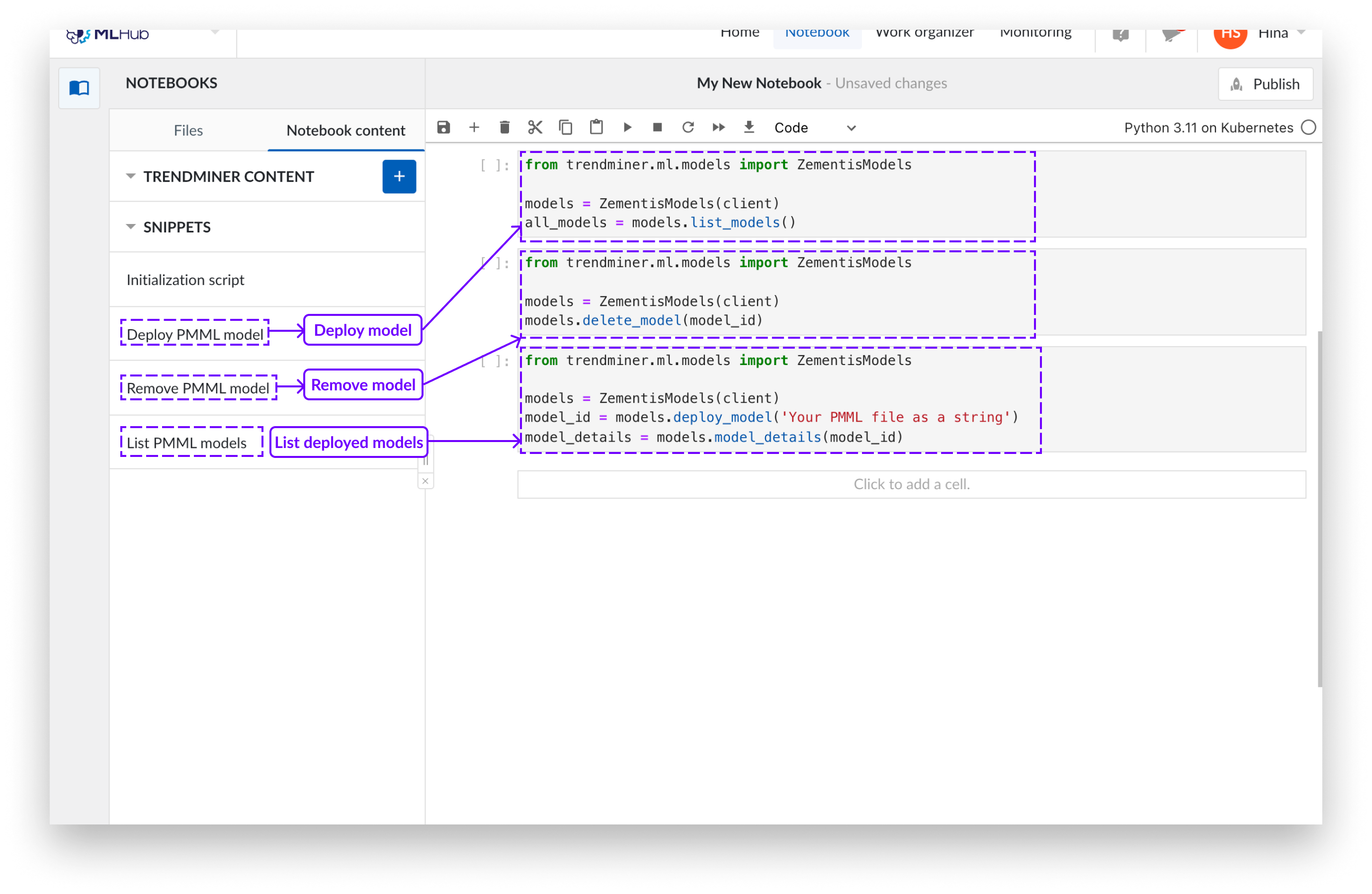

Snippets
Derzeit sind die Snippets in Python-Kernels anwendbar, um Modelle für maschinelles Lernen einzusetzen.

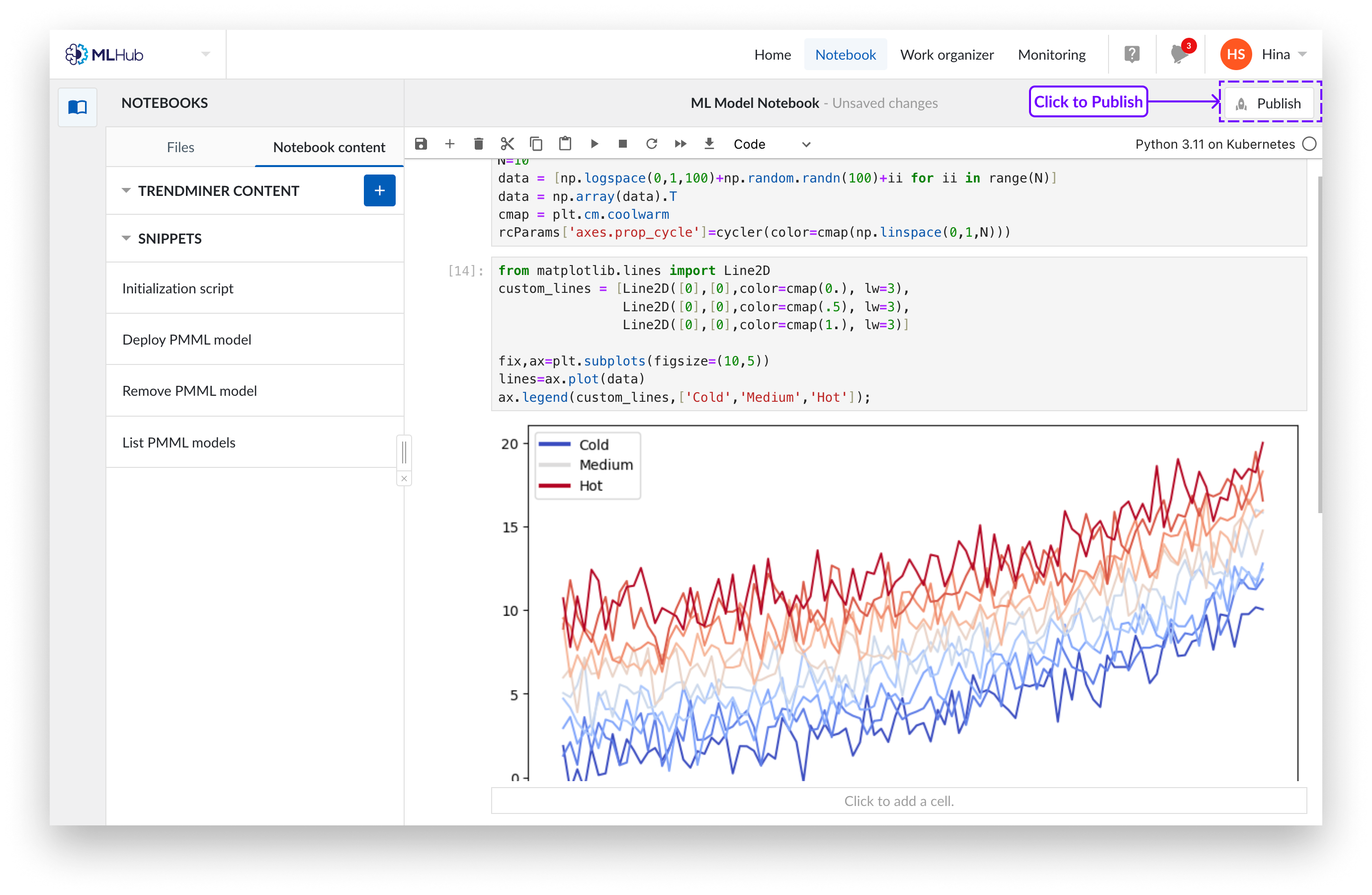

Wenn Sie eine Notebook-Ausgabezelle mit einem interessanten Ergebnis oder einer Visualisierung haben, die Sie weitergeben möchten, können Sie diese in einem Notebook-Ausgabeobjekt veröffentlichen.
Schritte: 
  1. Klicken Sie auf die Schaltfläche 'Veröffentlichen' in der oberen rechten Ecke.

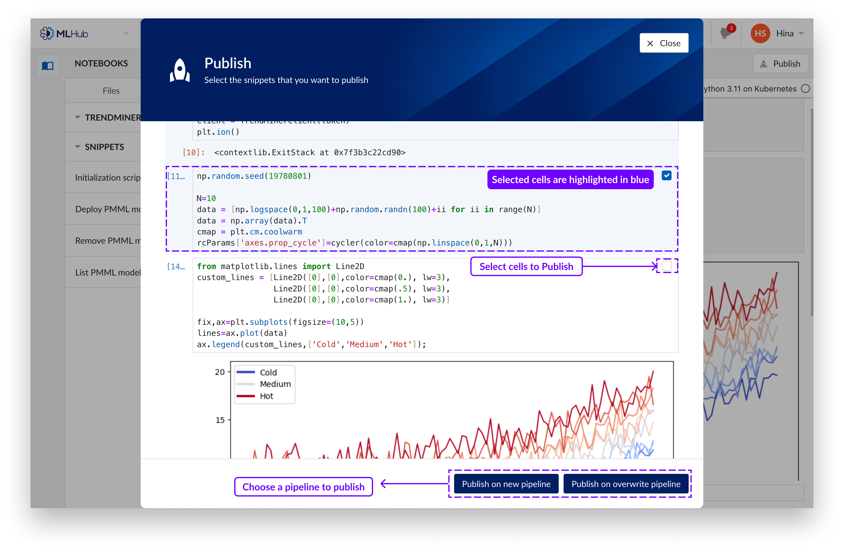

  2. Markieren Sie ALLE Zellen, die für die Ausgabe, die Sie veröffentlichen möchten, relevant sind, einschließlich der 'Import'-Anweisungen und Variablendeklarationen. Stellen Sie sicher, dass die letzte ausgewählte Zelle eine gültige Ausgabe erzeugt. Sie können eine Zelle auswählen, indem Sie auf eine beliebige Stelle klicken, oder die Kontrollkästchen in den oberen rechten Ecken verwenden. 
  3. Sie können ausgewählte Zellen des Notebooks als neue Pipeline veröffentlichen oder eine bestehende Pipeline überschreiben.

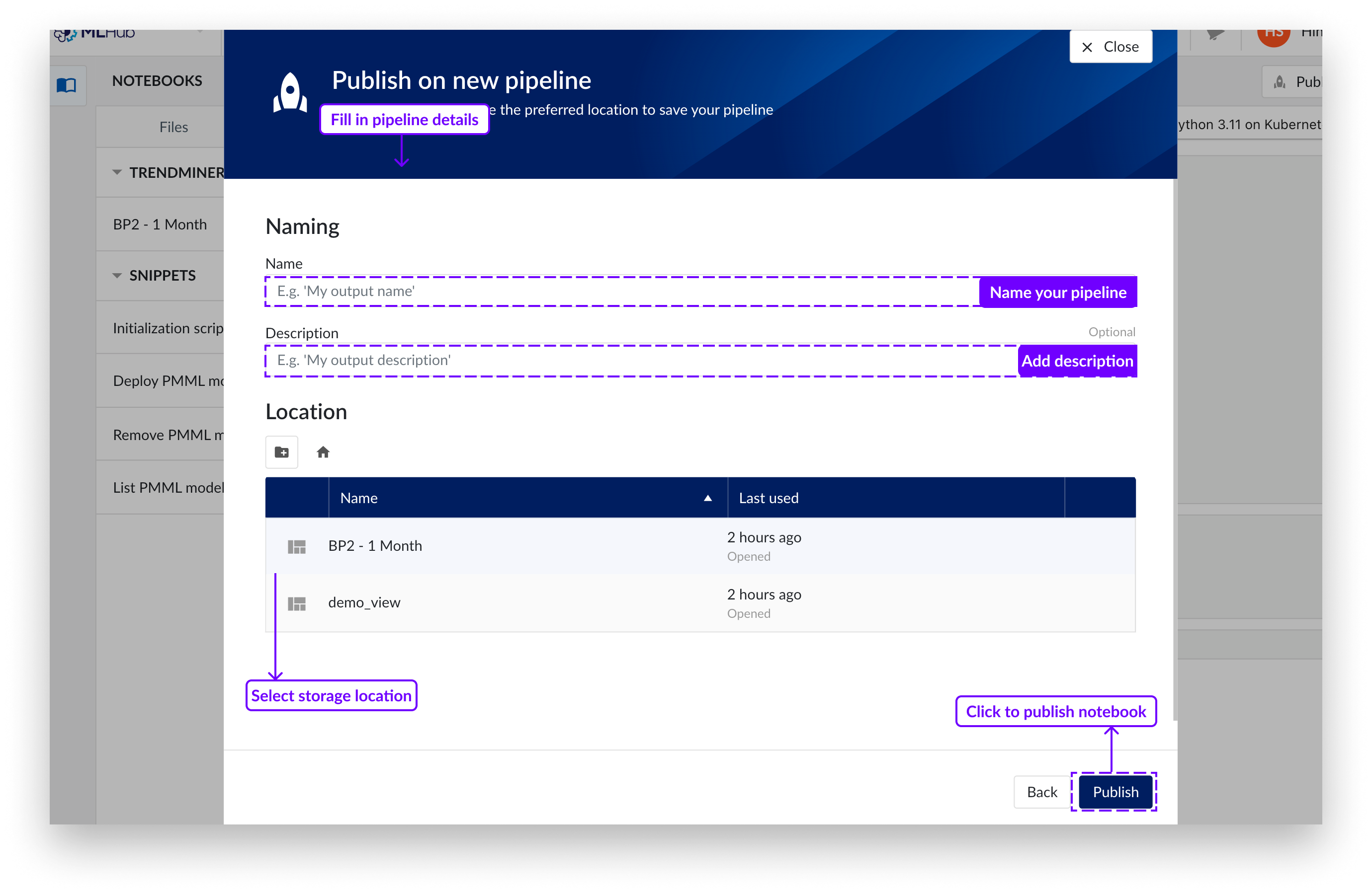

  4. Wenn Sie auf „Neue Pipeline“ klicken, öffnet sich ein Fenster, in dem Sie der Pipeline einen Namen geben und einen Speicherort im Work Organizer angeben können. Dadurch wird ein 'Pipeline'-Objekt erstellt, das eine Art Mini-Notebook ist, das nur die ausgewählten Zellen enthält. Pipelines haben keinen Bezug zu ihren Ursprungs-Notebooks, sie sind eine eigenständige Einheit. Wenn Sie das Notebook aktualisieren, müssen Sie auch ein neues Pipeline-Objekt erstellen.

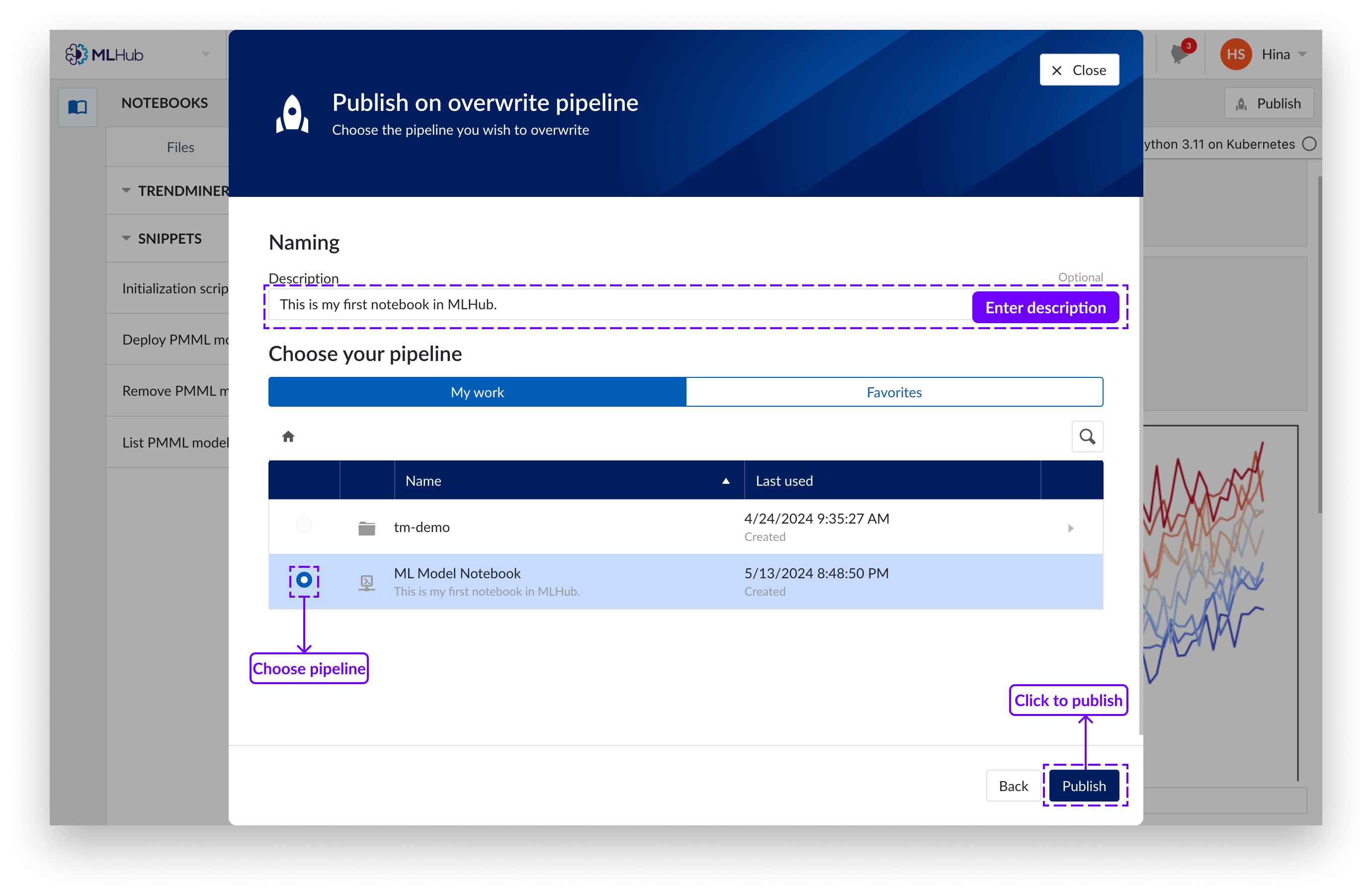

  5. Wenn Sie sich für "Pipeline Überschreiben" entscheiden, geben Sie die optionale Beschreibung ein und wählen Sie eine Pipeline im Work Organizer, die Sie überschreiben möchten.
  6. Klicken Sie unten rechts auf die Schaltfläche 'Veröffentlichen'.
