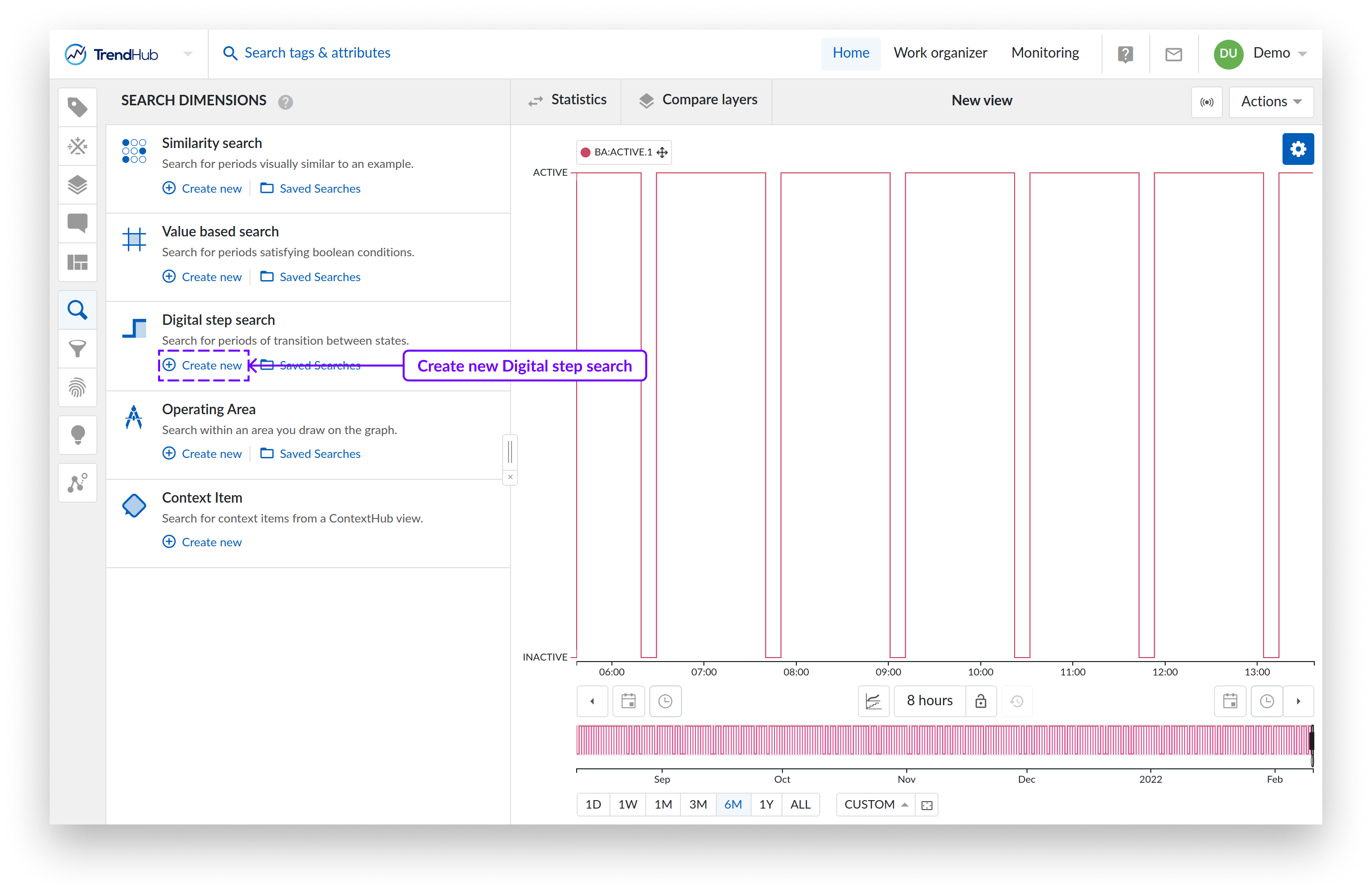

  2. Klicken Sie im Suchmenü unter der Option Digitale Schrittsuche auf "Neu erstellen".

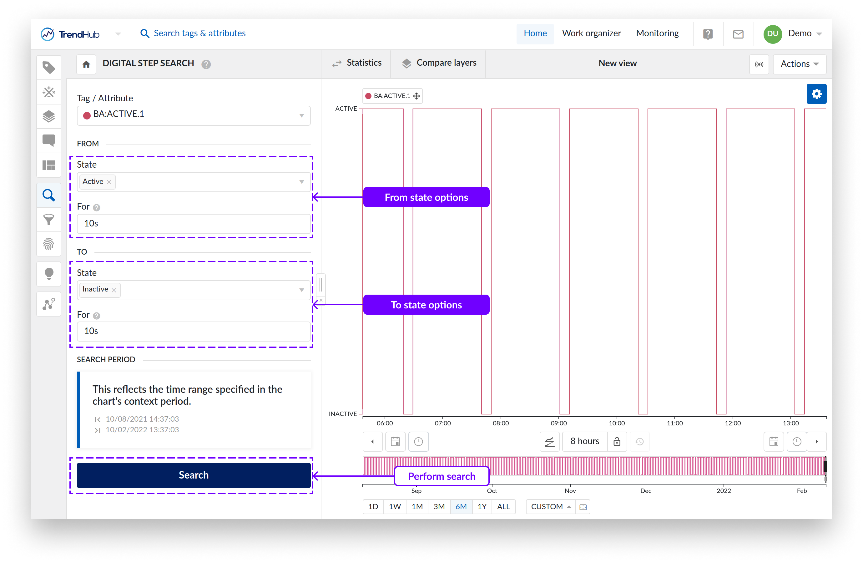

  3. Wählen Sie den gewünschten digitalen Tag und einen Zustand "VON" und "BIS" aus den Dropdown-Menüs. Der Zustand, der in jedem Feld ausgewählt wird, muss unterschiedlich sein.
  4. Legen Sie die gewünschten Zeitspannen fest.
  5. Drücken Sie die Schaltfläche 'Suchen', um die Suche zu starten.

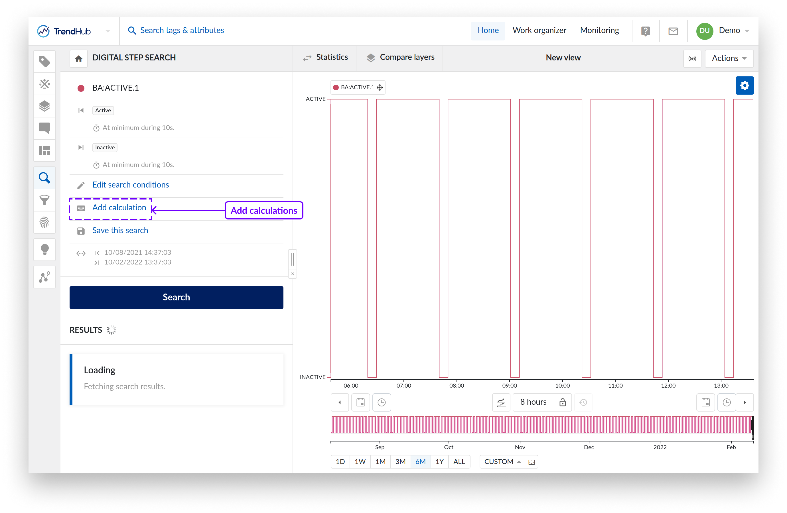

Sie können eine oder mehrere Berechnungen zu den Suchergebnissen und der Suchdefinition hinzufügen, indem Sie auf den Link 'Berechnung hinzufügen' klicken. Unter Berechnungen auf Basis von Suchergebnissen finden Sie weitere Informationen über den Umgang mit Berechnungen.

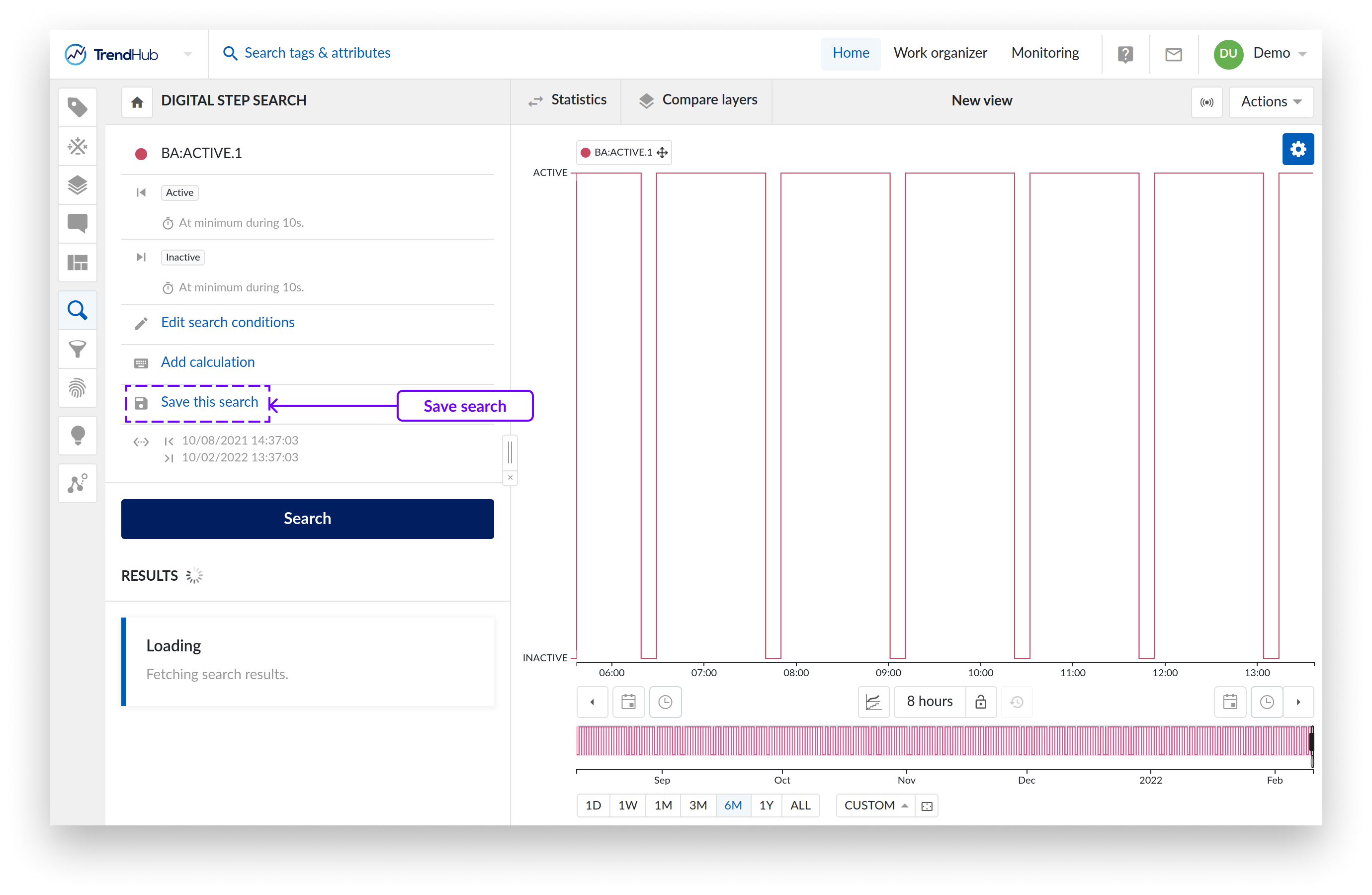

Nachdem Sie eine Suche erstellt oder bearbeitet haben, speichern Sie sie, indem Sie die nächsten Schritte ausführen:
  1. Klicken Sie auf den Link 'Diese Suche speichern' in der Suchübersicht.

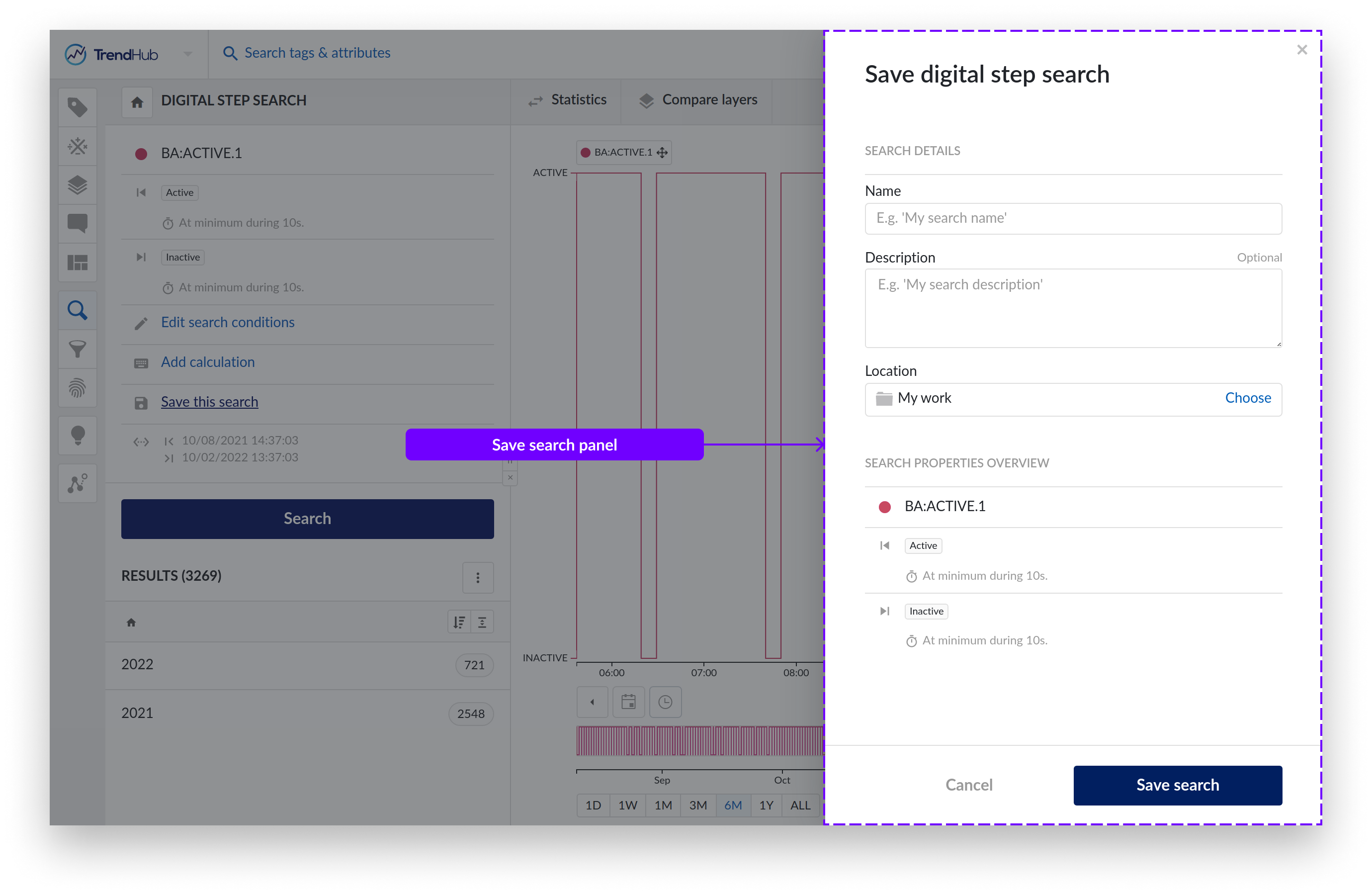

    Diese Aktion öffnet ein Fenster, in dem Sie die Einstellungen vornehmen können:
  2. Klicken Sie im Panel auf die Schaltfläche 'Suche speichern'.
