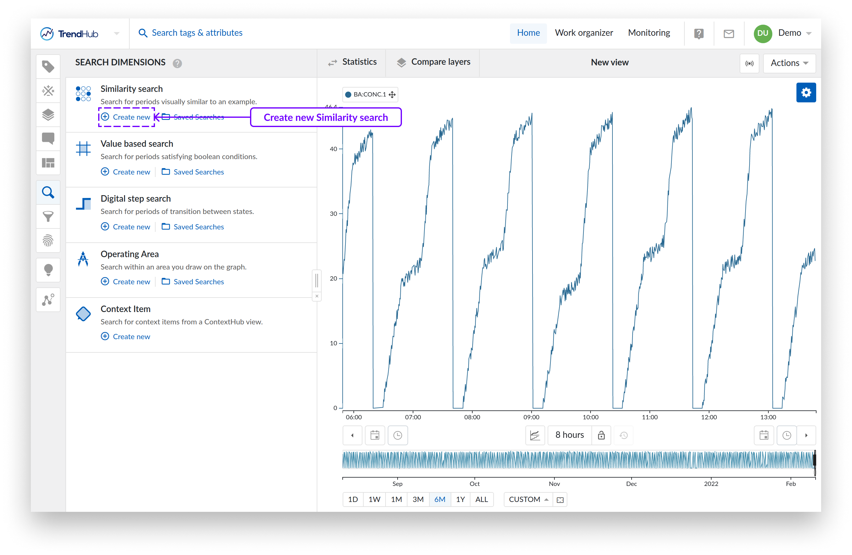

Klicken Sie im Suchmenü unter der Option Ähnlichkeitssuche auf "Neu erstellen". Wenn die Option Ähnlichkeitssuche ausgewählt ist, verwendet das Tool für die Ähnlichkeitssuche das gesamte im Fokusdiagramm hervorgehobene Muster als Suchanfrage.

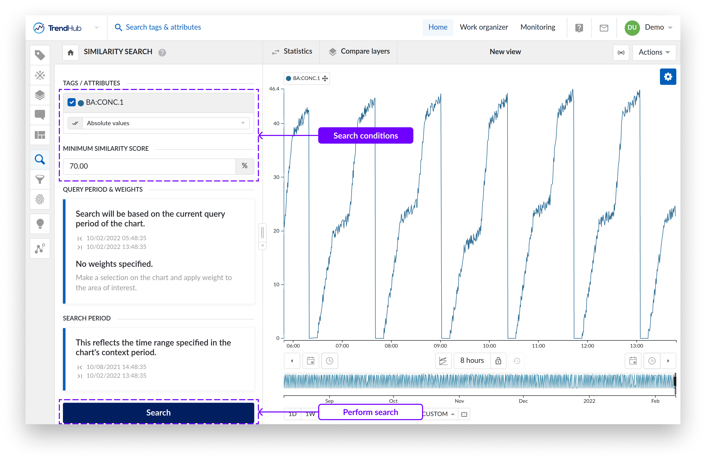

Ändern Sie bei Bedarf die Suchbedingungen (siehe Bearbeiten von Suchbedingungen unten).
Drücken Sie die Schaltfläche 'Suchen', um die Suche zu starten.

Visualisierte Tags können in die Suche einbezogen oder ausgeschlossen werden, indem Sie das Kontrollkästchen neben dem Tag-Namen aktivieren.
Für jeden Tag kann die Ähnlichkeitssuche nach absoluten Werten oder nach der Signalform durchgeführt werden.
Absolute Werte: Wählen Sie diese Option, wenn das absolute Niveau und die Wertentwicklung im Laufe der Zeit übereinstimmen müssen.
Signalform: Wählen Sie diese Option, wenn das absolute Niveau der Messung weniger wichtig ist, aber die Signalform oder die Wertentwicklung der Messung (nach oben/unten) angepasst werden muss. Die Option Signalform skaliert die Messung nicht neu, ermöglicht aber eine vertikale Verschiebung des Musters.
Die Benutzerin kann die minimale Trefferquote ändern (Standardwert = 70% Trefferqualität). Wenn Sie diesen Wert erhöhen, werden weniger Ergebnisse gefunden. Eine Verringerung des Wertes hat den gegenteiligen Effekt.

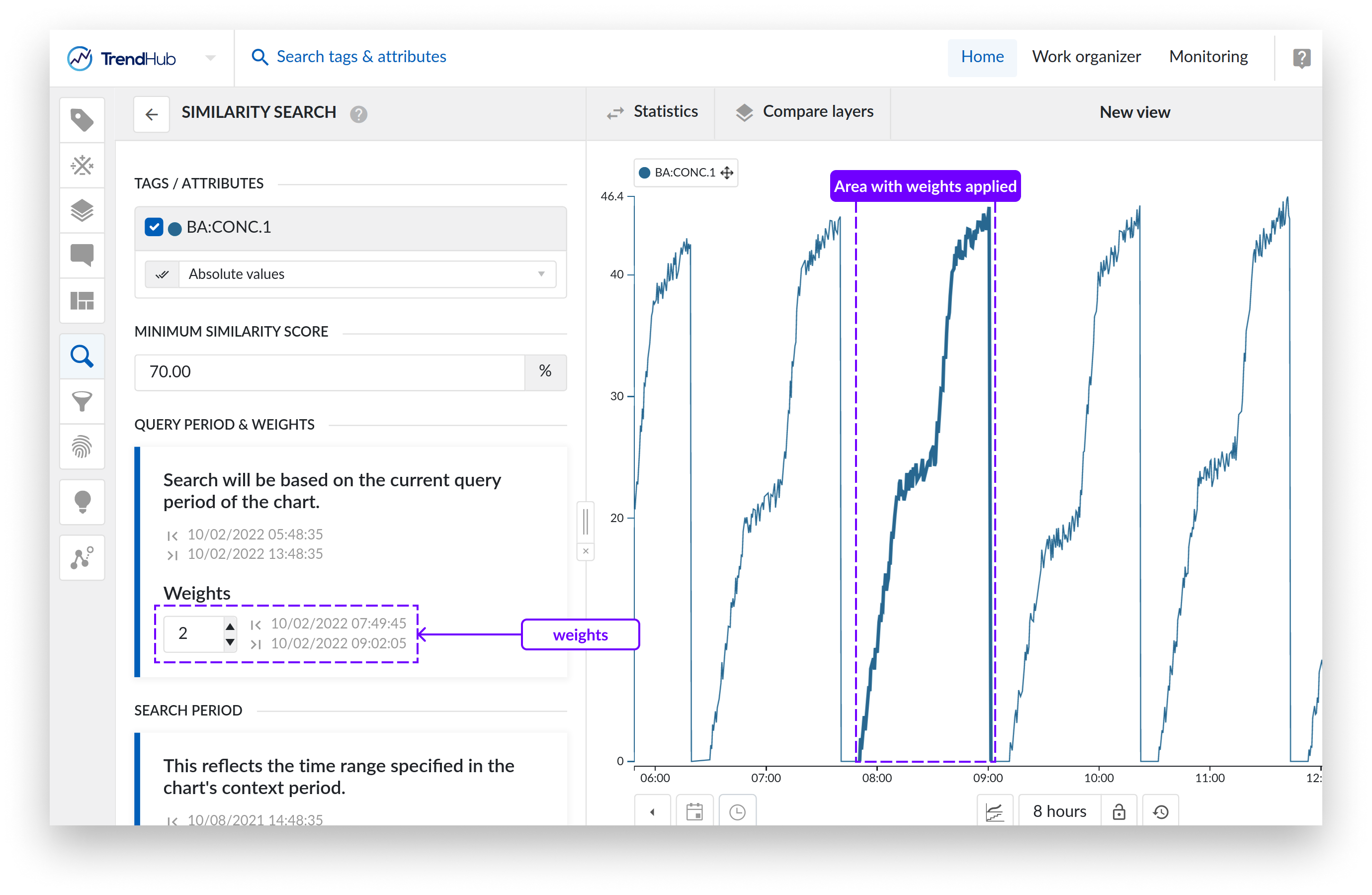

In manchen Fällen ist ein bestimmter Teil des Musters für Ihre Analyse wichtiger. In diesen Fällen können Gewichte verwendet werden, um die Bedeutung eines ausgewählten Teilfensters der Abfrage zu erhöhen.

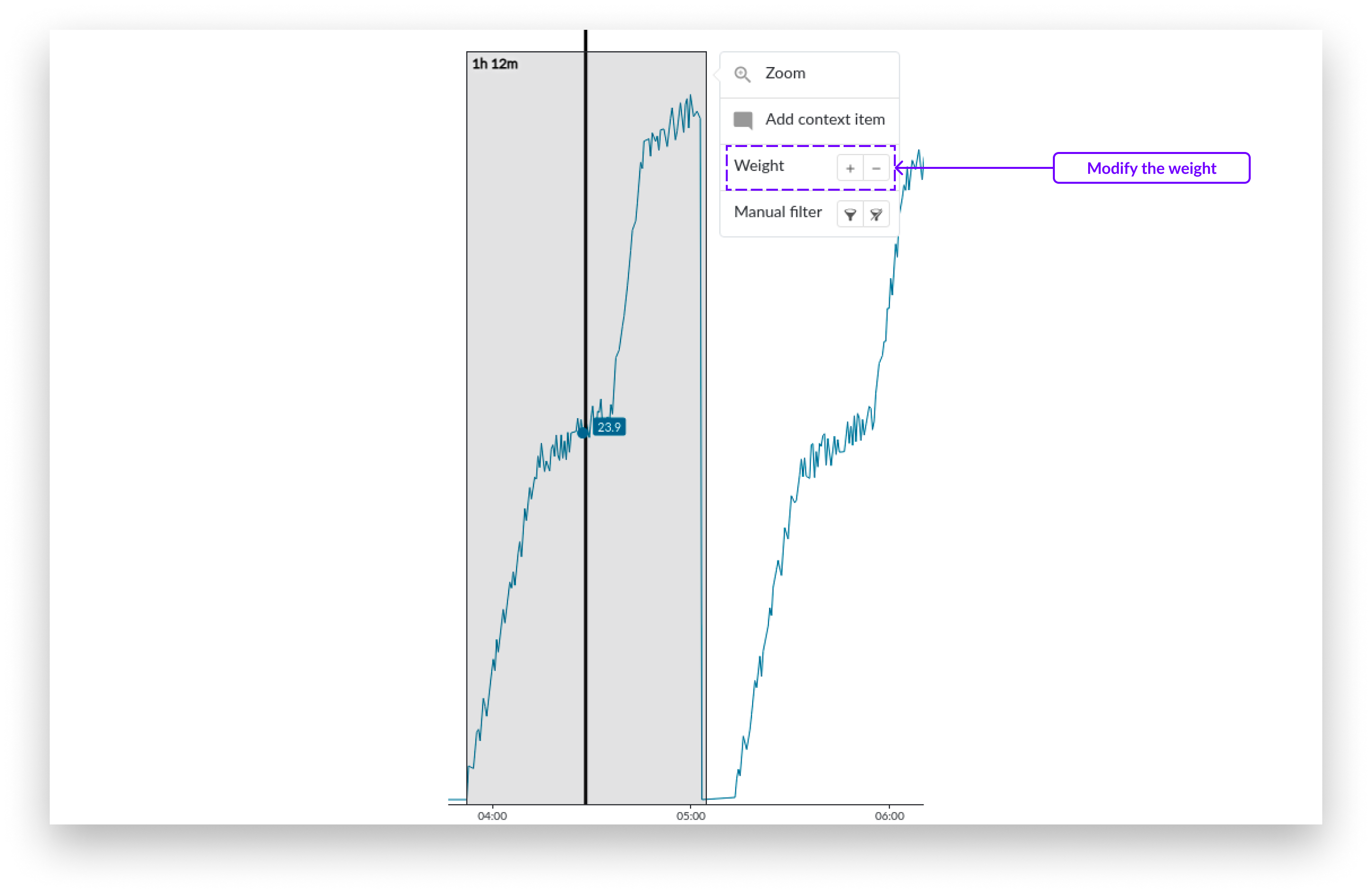

Markieren Sie einen bestimmten Bereich.
Verwenden Sie die Gewichtungsschaltflächen, um die Gewichtung einzustellen. Die Dicke des Trends ändert sich entsprechend. Der Zeitraum, auf den die Gewichtung angewandt wird, und die Höhe der Gewichtung werden ebenfalls im linken Seitenbereich angezeigt. Sie können die Höhe der Gewichtung noch ändern, indem Sie die Pfeile neben der Füllstandsanzeige verwenden.
Die Ähnlichkeitssuche sucht immer noch nach Übereinstimmungen auf der Grundlage des gesamten Musters, aber Abweichungen in der hervorgehobenen Region werden stärker abgestraft.

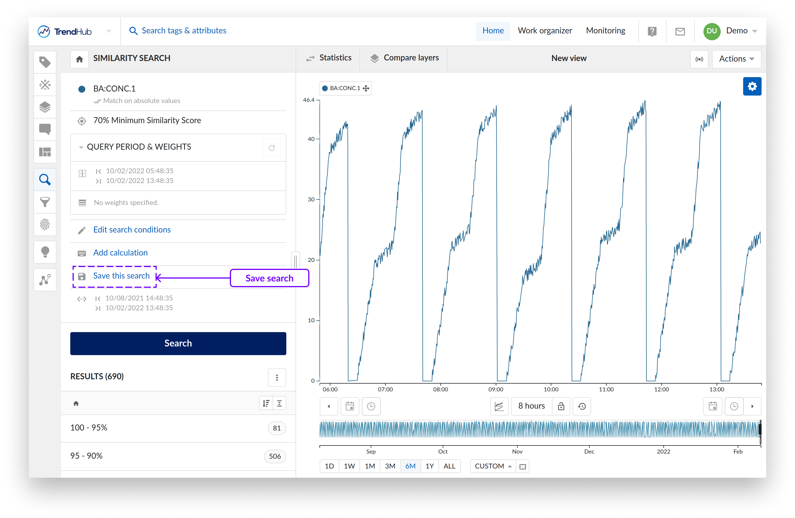

Nachdem Sie eine Suche erstellt oder bearbeitet haben, speichern Sie diese gemäß den nächsten Schritten:
Klicken Sie auf den Link 'Suche speichern' in der Suchübersicht.

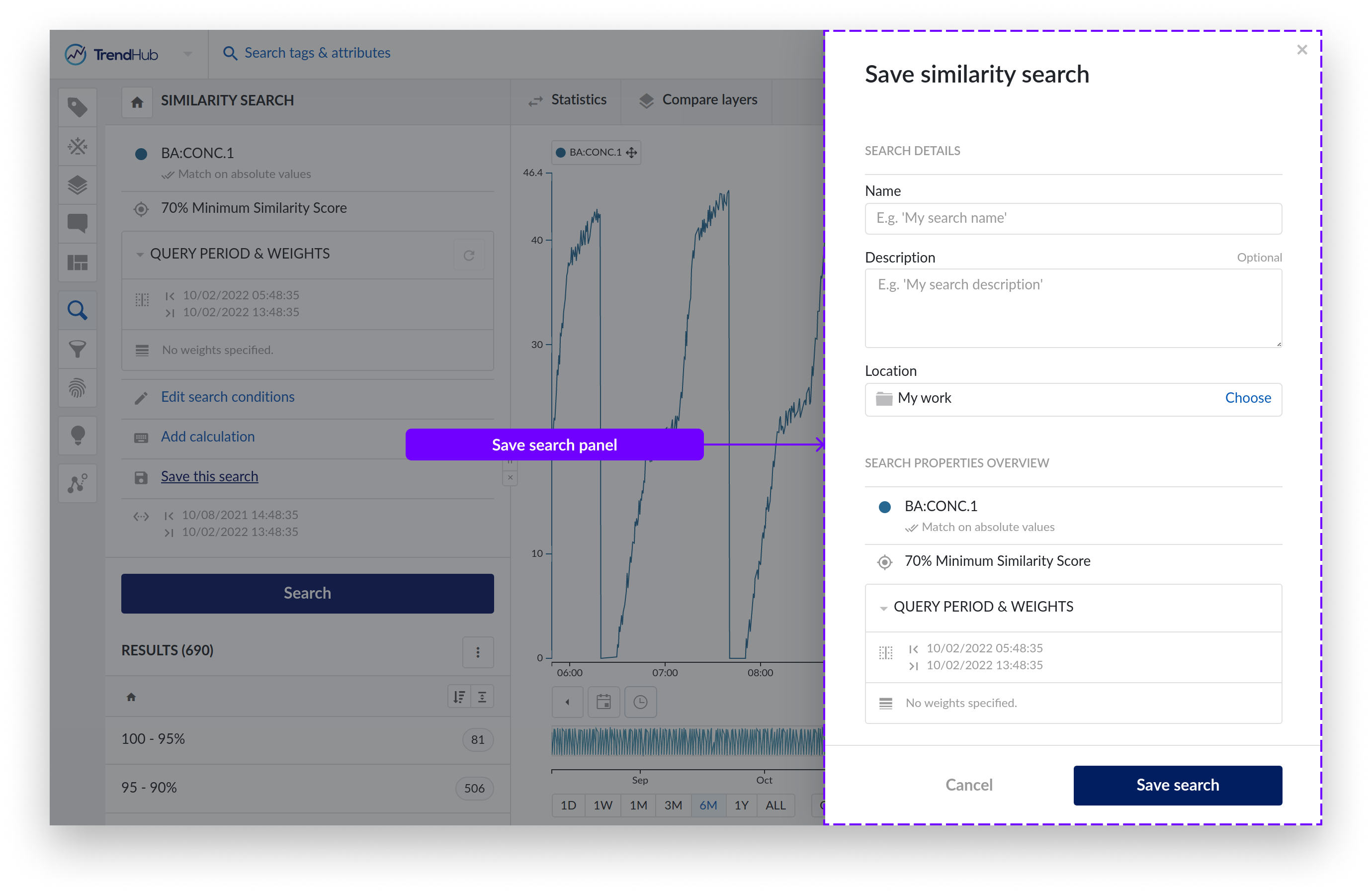

Diese Aktion öffnet ein Fenster, in dem Sie die Einstellungen vornehmen können:
Der Name der Suche
Eine Beschreibung
Und den Ort im Work Organizer
Klicken Sie im Panel auf die Schaltfläche 'Suche speichern'.
