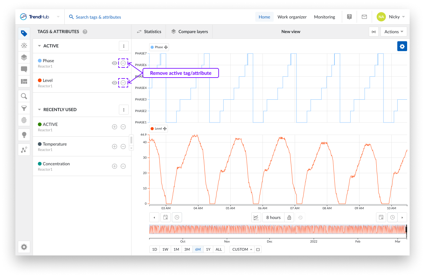

So entfernen Sie Tags oder Attribute
  1. Öffnen Sie das Menü Tags und Attribute.
  2. Klicken Sie auf das Symbol Entfernen Minus_icon.pngneben dem aktiven Tag oder Attribut, das Sie entfernen möchten.
Abgewählte Tags oder Attribute werden in die Liste der zuletzt verwendeten Tags oder Attribute verschoben, damit Sie schnell darauf zugreifen können, falls Sie sie wieder benötigen.
Unter der 3-Punkte-Schaltfläche in der Kopfzeile des aktiven Abschnitts auf der rechten Seite finden Sie außerdem die Optionen "Alles ausblenden" und "Alles löschen". Der kürzlich verwendete Bereich hat die gleiche Schaltfläche, aber nur die Option 'Alles löschen'.
