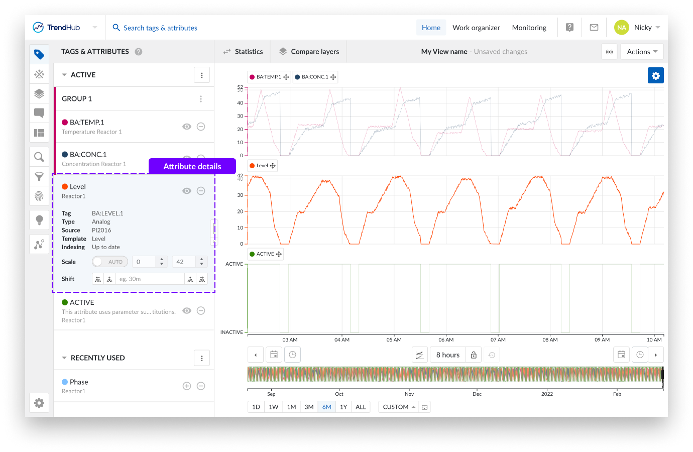

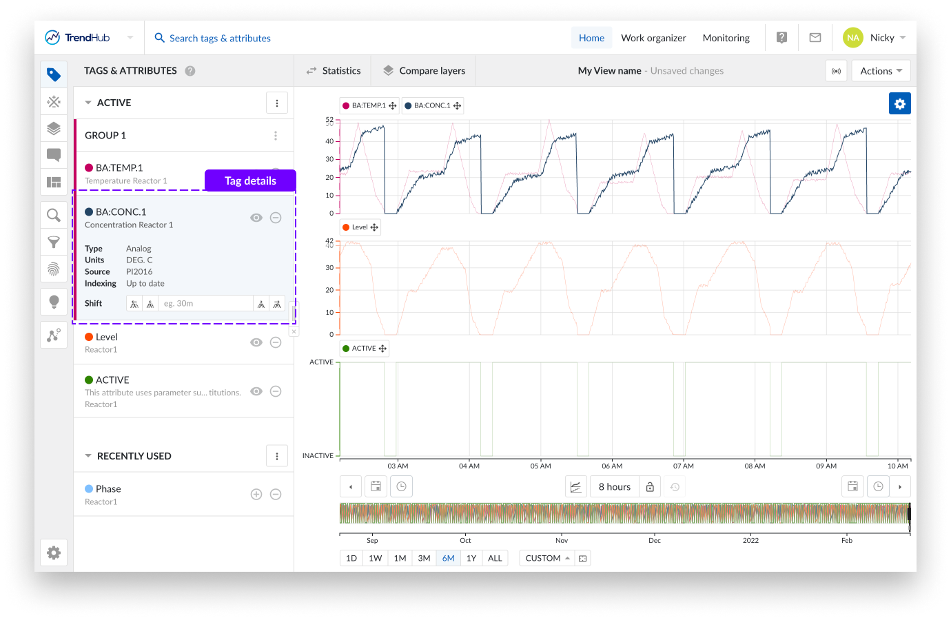

In der aktiven TAGS & ATTRIBUTE Liste können Sie auf ein beliebiges Tag oder Attribut klicken, um die Details und Einstellungen dieses Tags oder Attributs zu öffnen.
Die folgenden Informationen werden angezeigt, wenn Sie auf ein Tag (oder Attribut) klicken.
  • Tag: Diese Zeile wird nur für Attribute angezeigt und gibt an, mit welchem Tag das Attribut verknüpft ist.
  • Typ: Der Typ eines Tags kann "Analog", "Diskret", "Digital" oder "String" sein und ergibt sich aus der Einstellung des Tags in der Historian- oder Zeitreihendatenbank.
Sowohl analoge Tags als auch diskrete Tags können einen beliebigen numerischen Wert annehmen. Analoge Tags werden linear interpoliert, während diskrete Tags stufenweise interpoliert werden. Diese Typen werden normalerweise für Sensormessdaten bzw. Sollwerte verwendet.
Digitale und String-Tags zeigen beide String-Werte in einer gestuften Darstellung an. Digitale Tags haben eine vordefinierte Zuordnung von numerischem Zustand und String-Wert im Historian, während eine solche Zuordnung für einen String-Tag nicht existiert. Diese Typen werden normalerweise für Sensormessdaten bzw. Sollwerte verwendet.
  • Units: Bei allen Tags, die Einheiten haben, wird dies auch in den Details eines Tags (oder Attributs) angezeigt.
  • Die Quelle bezieht sich auf den Ursprung des verwendeten Tags. Der Ursprung kann eine bestimmte Historian- oder Zeitreihendatenbank oder aus TrendMiner selbst (Formel / Aggregation / ...) sein.
  • Template: Für alle Attribute, für die ein Template eingegeben wurde, wird dieser in den Details des Attributs angezeigt.
  • Indexierung: Der Zustand der Indexierung für diesen Tag.

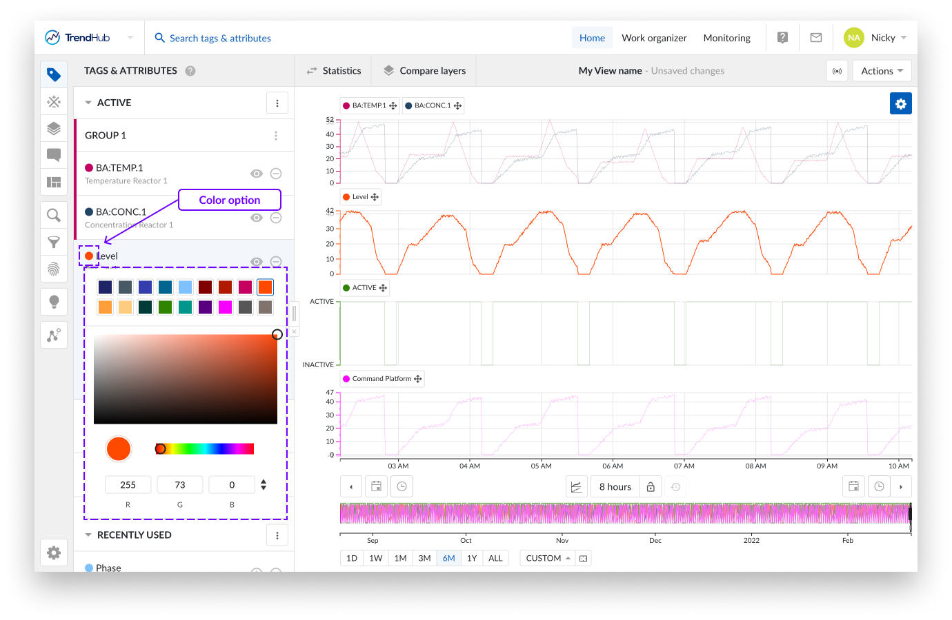

Wenn Sie die Farbe eines Tags oder Attributs ändern möchten, klicken Sie einfach auf den farbigen Kreis links neben einem aktiven Tag oder Attribut in der aktiven Liste.
Es wird eine Farbpalette angezeigt, aus der Sie die gewünschte Farbe auswählen können.
Sie können eine voreingestellte Farbe oder eine spezifischere Farbe über die Optionen Benutzerdefinierte Farbsuche, RGB, Hex oder HSL auswählen.

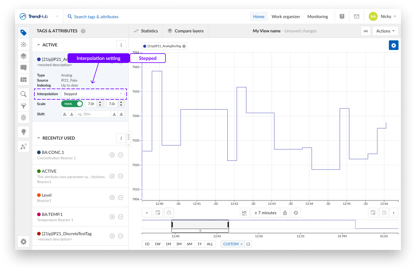

Diese Option ist nur für analoge und diskrete Tags verfügbar, die von einem AspenTech IP21 Historian stammen. Für diese Tags wird eine zusätzliche Option 'Interpolation' angezeigt, bei der der Benutzer wählen kann, ob der Tag linear interpoliert oder stufenweise interpoliert werden soll.

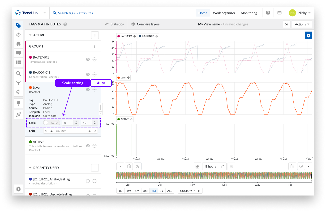

In der Tag- oder Attribut-Detailübersicht finden Sie eine weitere Option 'Skala'. Mit dieser Option können Sie die Minimal- und Maximalwerte, die im Fokusdiagramm angezeigt werden, aktualisieren.
Standardmäßig ist diese Skaleneinstellung auf "AUTO" gesetzt. Die Einstellung für die automatische Skalierung stellt sicher, dass immer die Minimal- und Maximalwerte für dieses Tag oder Attribut für den aktuellen Zeitraum des Fokusdiagramms angezeigt werden und aktualisiert die Y-Skala bei Bedarf automatisch.

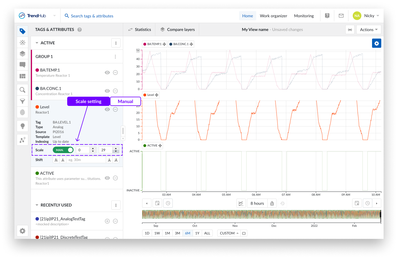

Wenn Sie auf diese Schaltfläche klicken, die wie ein Schalter aussieht, werden die Skaleneinstellungen auf "MAN." aktualisiert, was für eine manuelle Skaleneinstellung steht. Bei der Einstellung "Manuell" können Sie das Minimum und/oder Maximum für dieses Tag oder Attribut festlegen.
Die Skaleneinstellungen werden nur für analoge und diskrete Tags angezeigt. Wenn diese Tags gruppiert sind, wird die Skaleneinstellung nur auf der Gruppenebene angezeigt.
