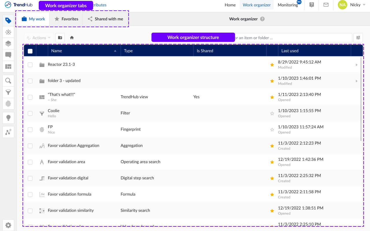

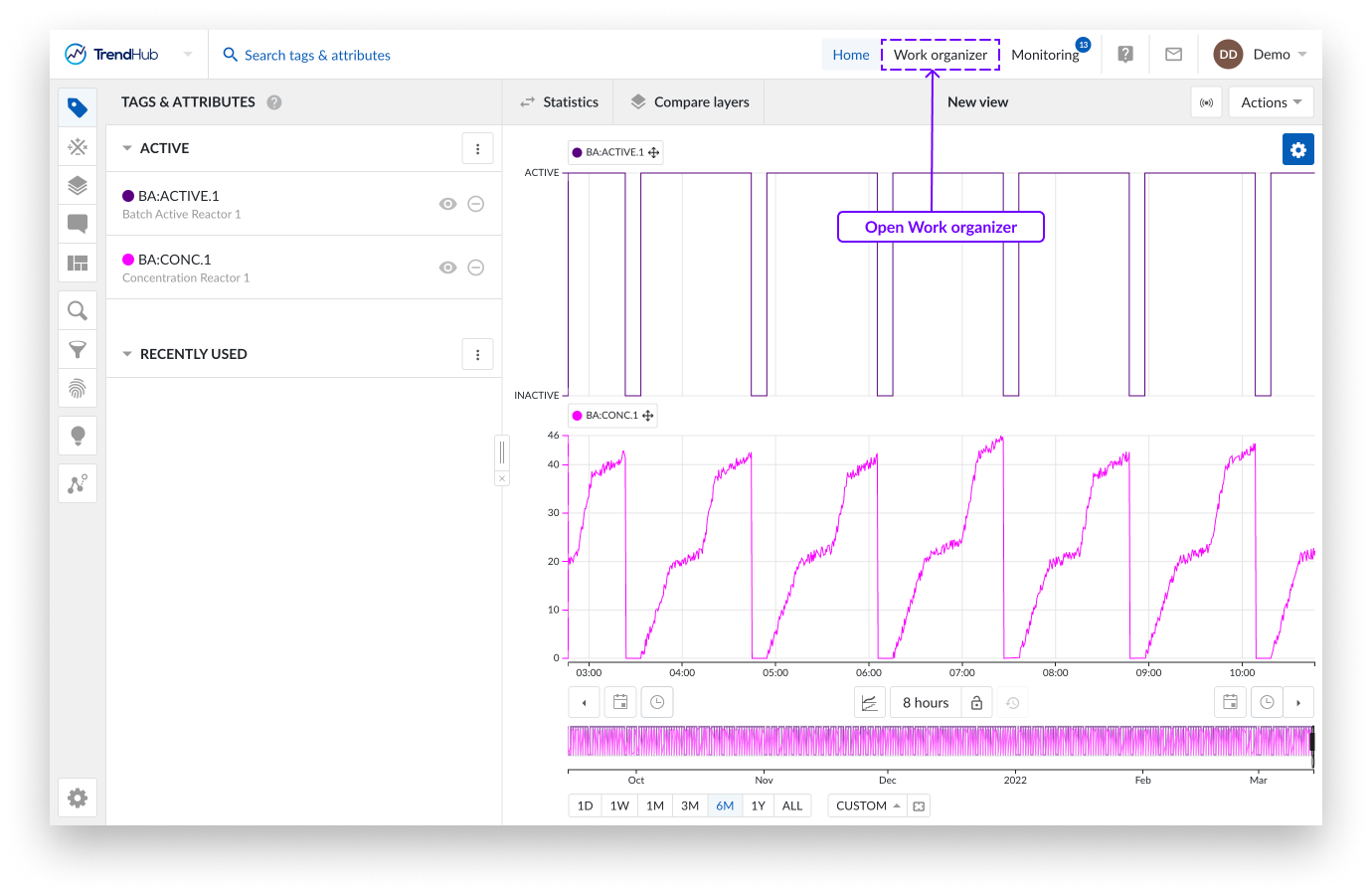

L'Organiseur de travail est disponible depuis tous les hubs et se trouve à droite de la barre supérieure.
L'organiseur de travail comporte deux onglets : "Mon travail" et "Partagé avec moi".
La présentation générale des deux onglets est très similaire.
“Mon travail" montre un aperçu tabulaire de tous les dossiers, vues et autres items de travail dont vous êtes le propriétaire, ainsi que la date de dernière mise à jour.
L'onglet "Partagé avec moi" contient uniquement les items de travail partagés avec vous par un autre utilisateur. Il indique également le propriétaire des items, et la date de dernière mise à jour des items.
En haut à droite, vous pouvez facilement rechercher des éléments spécifiques, ou vous pouvez filtrer les éléments de travail visualisés par type, en cliquant sur l'icône avec trois lignes horizontales.

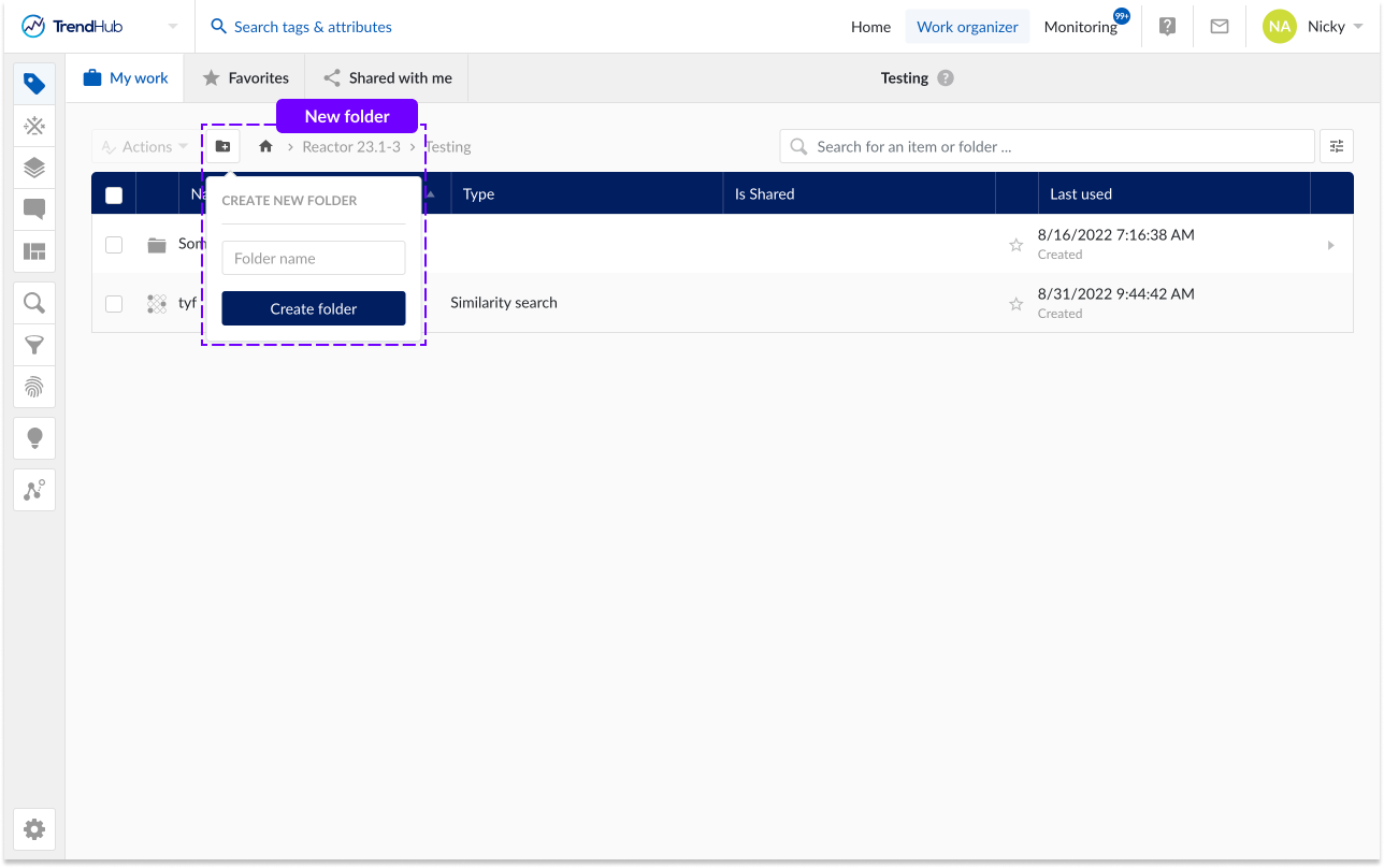

Sélectionnez « Work Organizer » situé à gauche du menu du profil utilisateur.
Cliquez sur l'icône de création de dossier.
Entrez le nom du dossier et cliquez sur "Créer un dossier" dans la liste déroulante.
Le dossier sera créé dans le dossier actuellement ouvert.

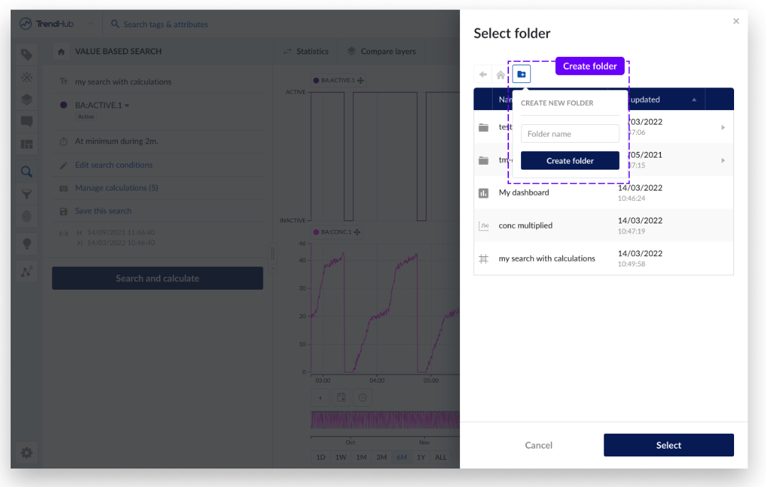

Lors de l'enregistrement d'un nouvel Item, le panneau d'enregistrement offrira toujours une option pour spécifier l'emplacement. Si non spécifié, l'item sera enregistré dans le dossier général de l'organiseur de travail. Lors de la sélection d'un emplacement, un nouveau dossier peut également être créé dans le panneau latéral de l'organiseur de travail.

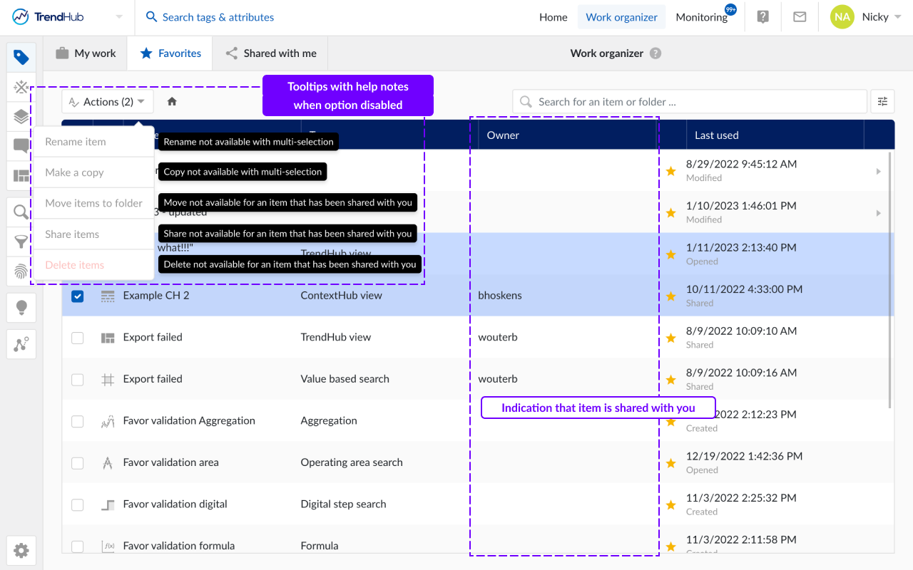

En sélectionnant des dossiers ou des items de travail, le bouton "Action" en haut de l'écran devient disponible.
Les actions suivantes sont disponibles :
Renommer
Faire une copie
Déplacer l'item dans un dossier
Share item
Supprimer
Lorsque vous sélectionnez plusieurs items, le renommage et la copie ne sont pas disponibles.

Ouvrez le 'work organizer' en cliquant sur le bouton correspondant situé en haut à droite de votre interface utilisateur.

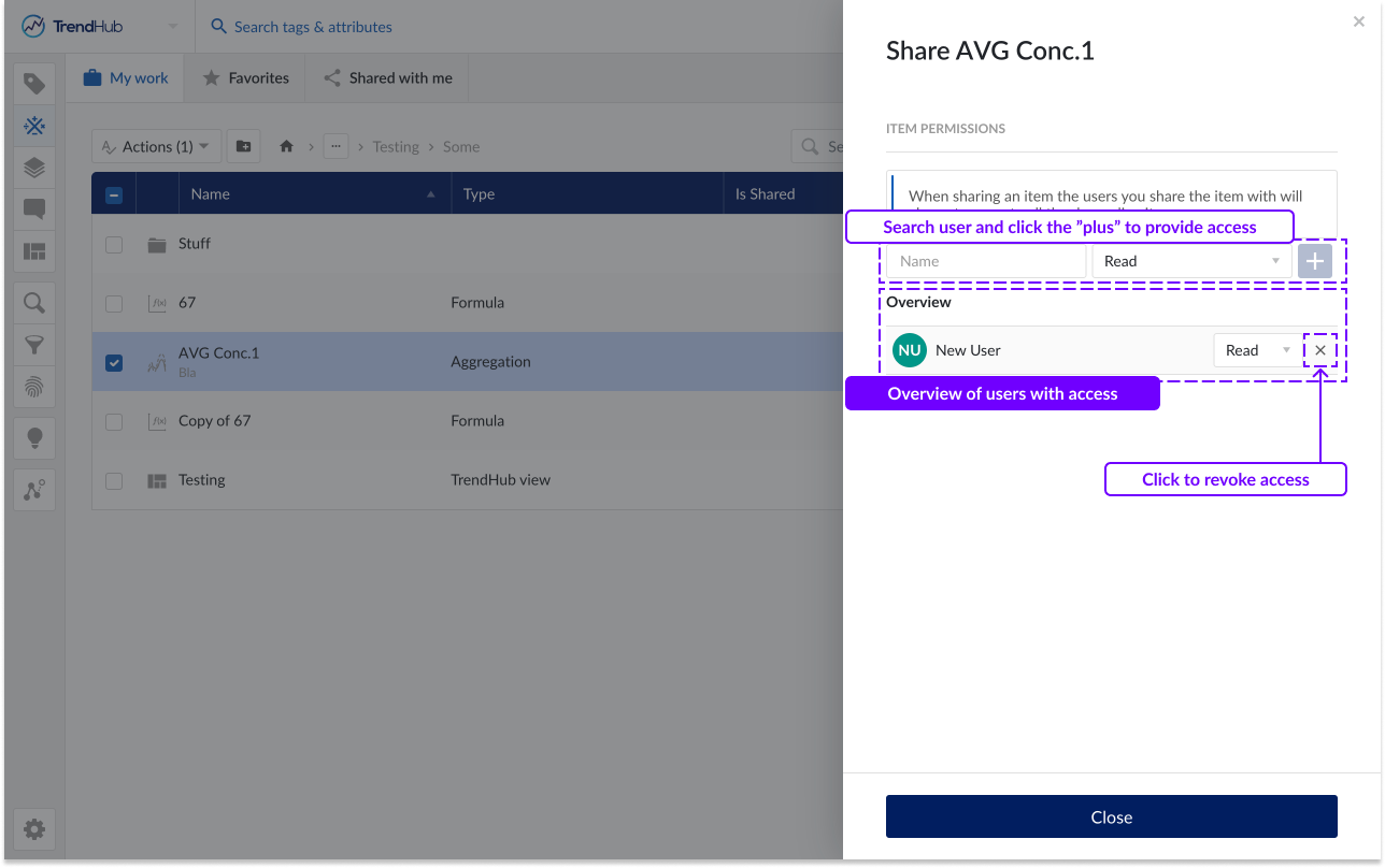

Cliquez sur la case à cocher de la ou des lignes d'éléments que vous souhaitez partager. Le bouton d'action en haut indiquera le nombre d'items qui sont sélectionnés.
Cliquez sur "Partager item" dans le menu déroulant. Un panneau latéral apparaîtra sur la droite.
Dans le panneau latéral, saisissez le nom d'une ou plusieurs personnes avec lesquelles vous souhaitez partager votre travail.
Vous pouvez effectuer une recherche sur le nom d'utilisateur ou le nom complet.
Cliquez sur le bouton + et les noms seront ajoutés à la liste "Aperçu".
Fermez le panneau.
Le travail que vous avez choisi a été partagé avec vos collègues sélectionnés. Les items seront marqués comme partagés dans la vue d’ensemble de l'Organiseur de travail.
Pour arrêter de partager le ou les éléments, sélectionnez l'élément pour lequel vous souhaitez mettre à jour les paramètres de partage, puis procédez comme suit :
Cliquez sur la case à cocher de l'item pour lequel vous souhaitez révoquer les droits de partage.
Dans la liste déroulante dans "Actions", sélectionnez "Partager item". Un panneau de partage apparaît sur le côté droit de l'écran.
Dans la liste "Aperçu", cliquez sur le bouton x à droite du nom de l'utilisateur pour révoquer l'autorisation.
Fermez le panneau.
