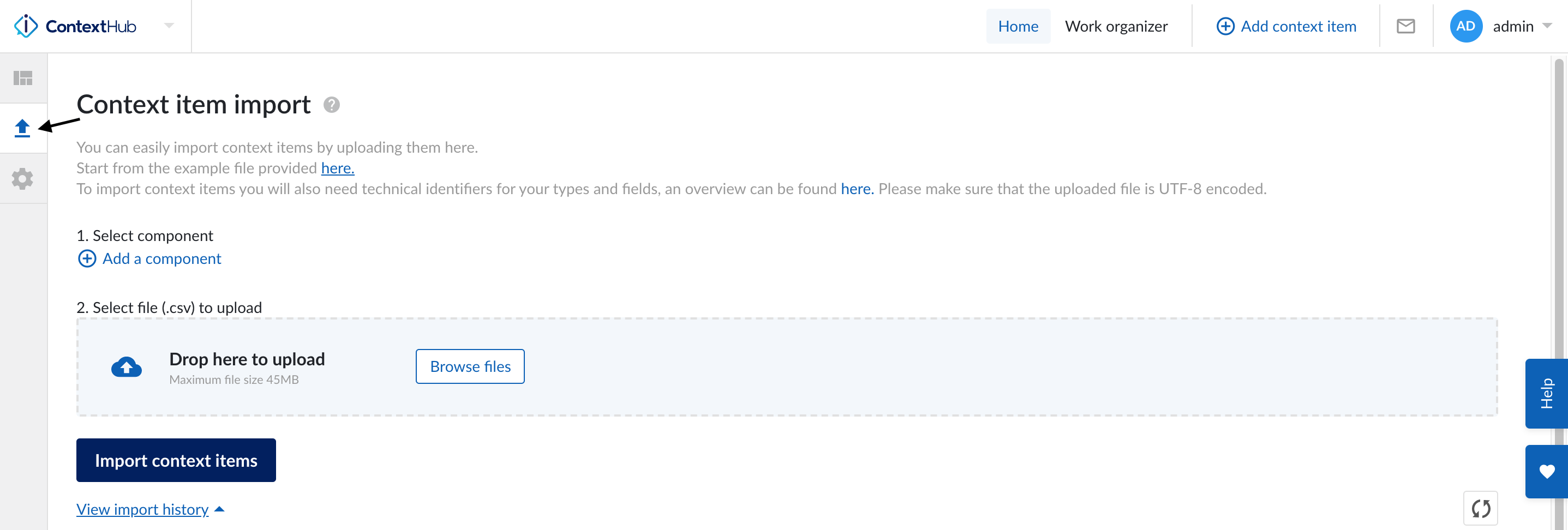

Dans ContextHub, cliquez sur l'icône située sur le panneau latéral gauche.
Cliquez sur "Ajouter un composant" et remplissez les champs. Dans le panneau latéral droit, le apparaît.
Sélectionnez votre fichier à importer. Vous pouvez soit glisser et déposer votre fichier, soit le télécharger via l'option "Parcourir les fichiers".
Sélectionnez le bouton "Afficher l'historique des importations" pour répertorier les importations précédentes.
