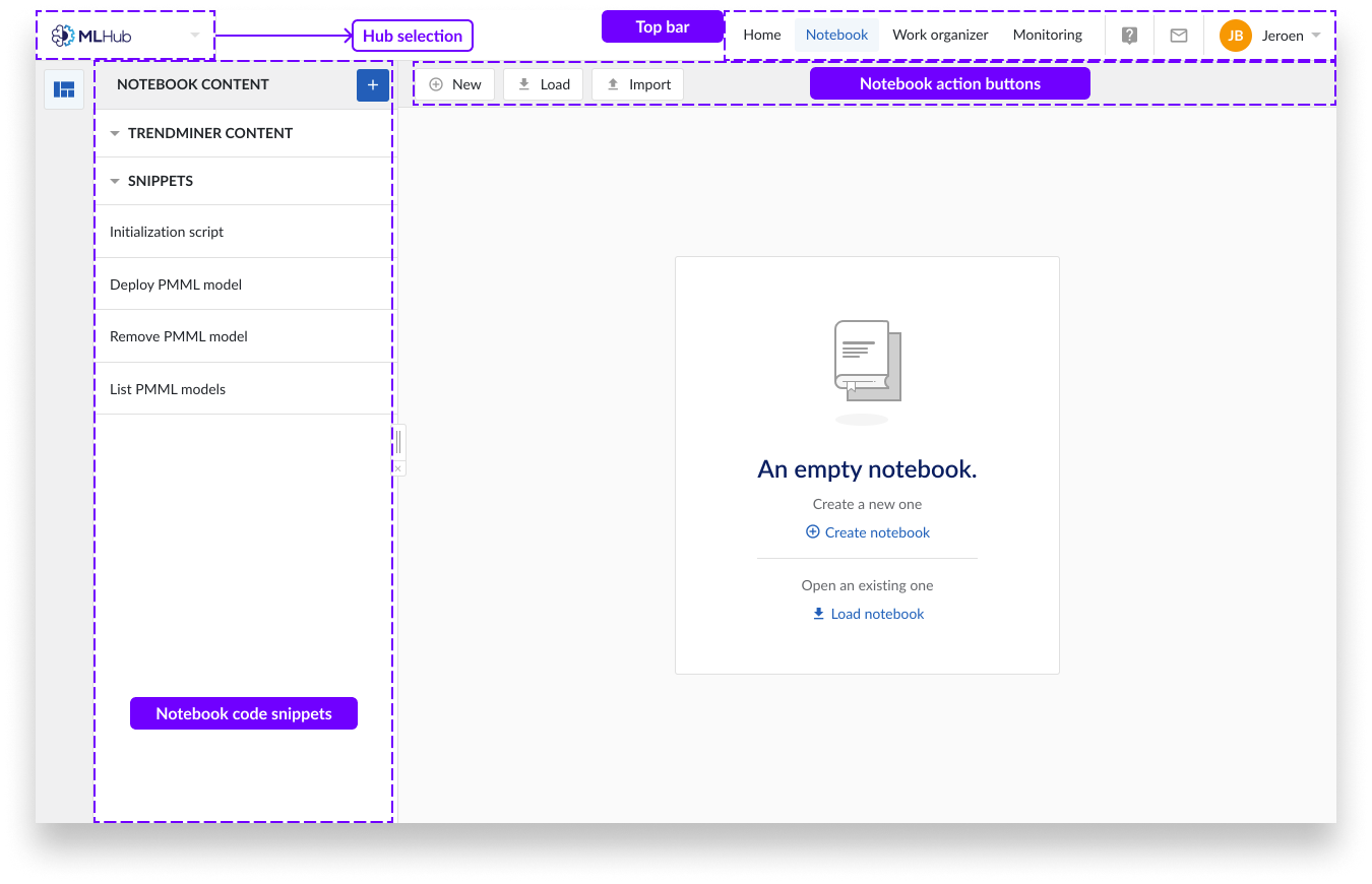

Dans le coin supérieur gauche de l'environnement TrendMiner, vous trouverez le bouton de sélection du hub. Ici, vous pouvez sélectionner le hub vers lequel vous souhaitez naviguer.
Cliquez sur le bouton "MLHub". Pour fermer l'écran d'accueil et accéder à la vue Notebook, cliquez sur Notebook dans la barre supérieure.
Juste en dessous de la barre supérieure, il y a les boutons d'actions des notebooks pour créer, charger et importer des notebooks.
Sur le côté gauche de votre écran, vous trouverez des extraits de notebook. Il s'agit de blocs de code prédéfinis à utiliser dans vos Notebooks. Voir "extraits de code" ci-dessous.

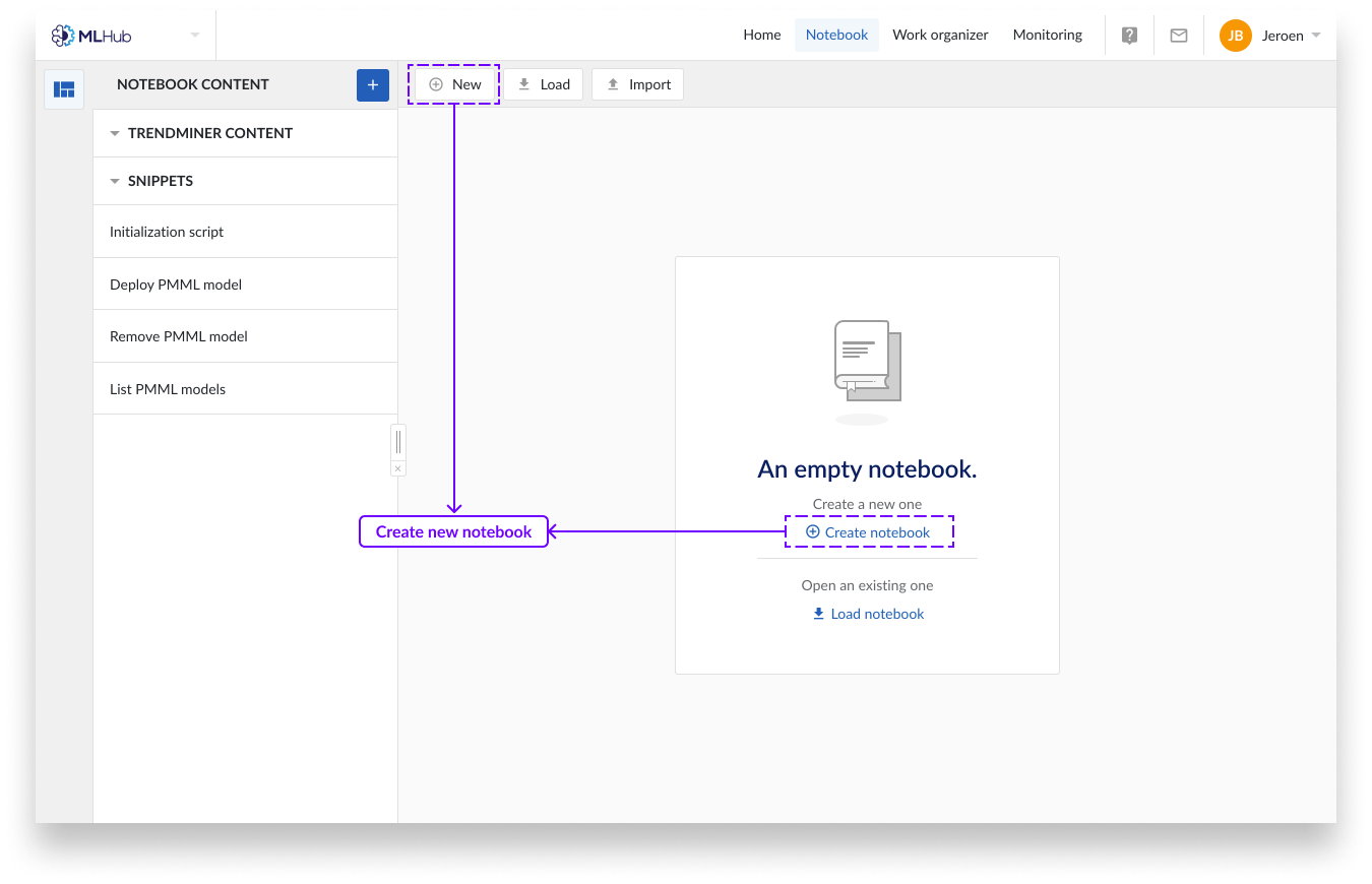

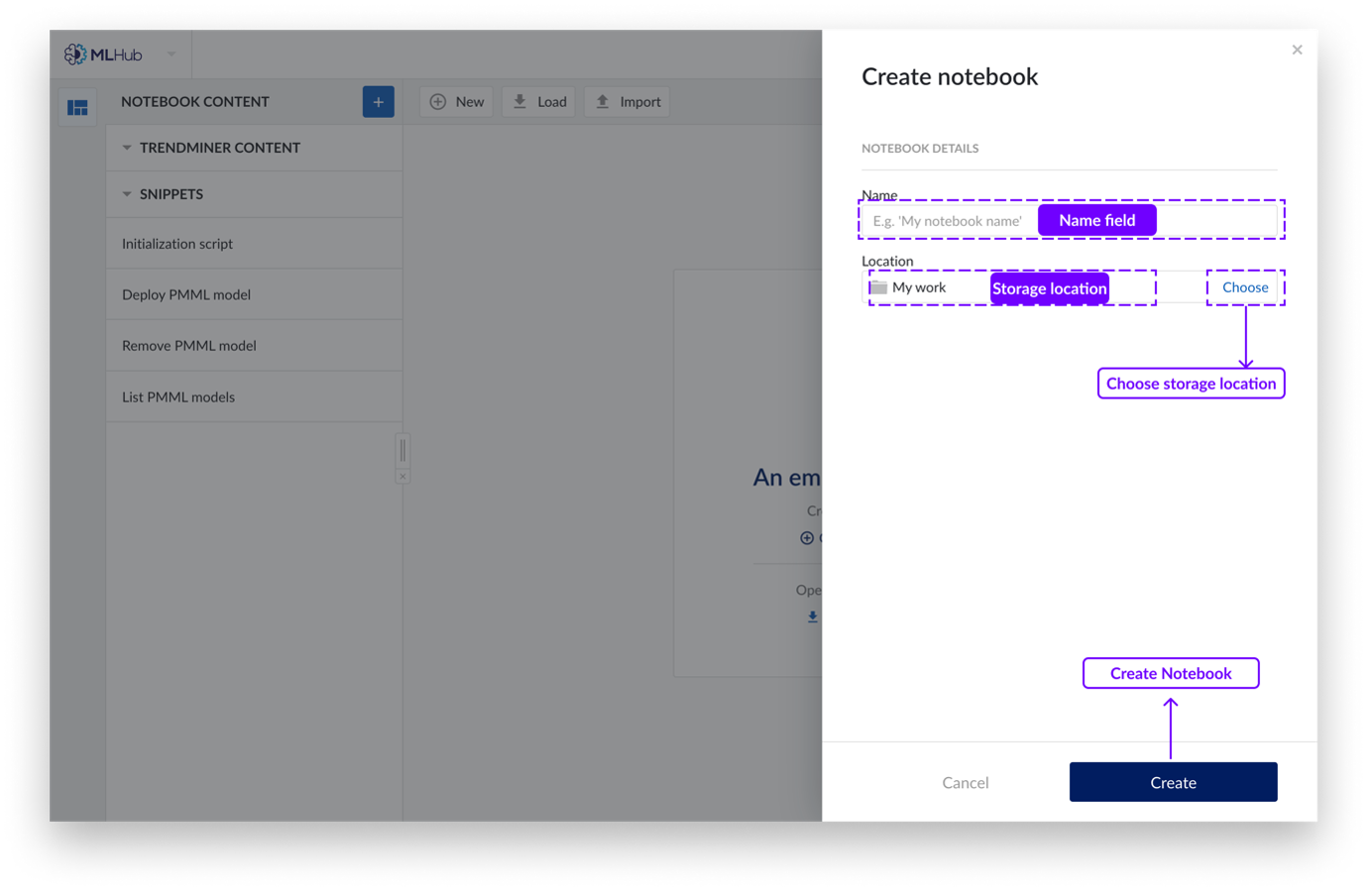

Dans l'onglet Notebook de MLHub, vous pouvez soit créer un nouveau notebook, soit charger ou importer une note existante. Un nouveau Notebook sera toujours vide.
Entrez dans l'onglet Notebook de MLHub.
Cliquez sur le bouton "Nouveau" ou sur l'indication "Créer un Notebook". Un panneau apparaît à droite de l'écran.
Remplissez les champs vides et sélectionnez un dossier pour stocker votre nouveau Notebook.
Cliquez sur le bouton "Créer".

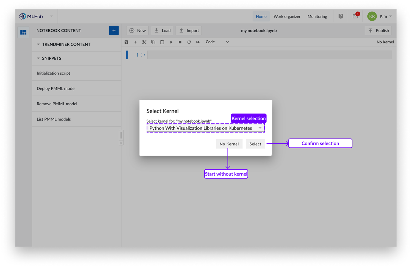

Sélectionnez la configuration du kernel que vous souhaitez lancer.
Nous proposons des notebooks ou des kernels comprenant des paquets de visualisation préinstallés. Nous vous recommandons de démarrer avec le kernel "Python with Visualization Libraries on Kubernetes".
Confirmez votre sélection en cliquant sur "sélectionner".
Un nouveau Notebook s'ouvre sur lequel vous pouvez écrire votre code python. Vous voudrez peut-être introduire notre code d’initialisation qui charge les paquets hautement recommandés, car vous en aurez besoin pour lire le contenu de TrendMiner. Vous pouvez ajouter ce code en cliquant sur le bouton "Initialization script" dans le menu à gauche.

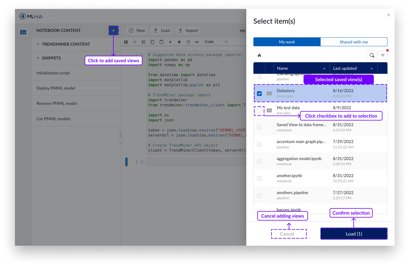

Vous pouvez charger des vues TrendHub ou ContextHub, par exemple des périodes de bon fonctionnement et/ou de fonctionnement anormal. Puis les comparer à l'aide d'analyses avancées en les ajoutant à votre liste de CONTENUS TRENDMINER.
Cliquez sur le bouton bleu "+". Un panneau latéral apparaîtra sur la droite.
Sélectionnez la (les) vue(s) enregistrée(s) que vous souhaitez ajouter en tant qu'ensemble de données.
Cliquez sur "Charger".
Les éléments de la liste du menu de contenu peuvent être ouverts ou supprimés. Pour supprimer, cliquez sur le x à droite de l’élément à supprimer.

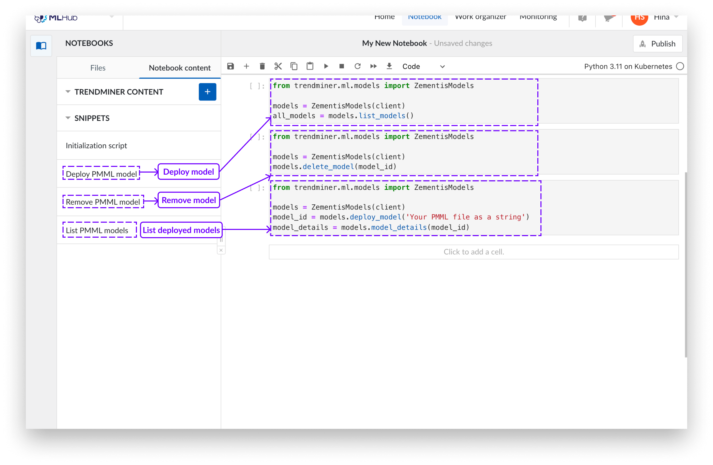

Snippets
Actuellement, les snippets sont applicables dans les kernels python pour déployer des modèles de Machine Learning.

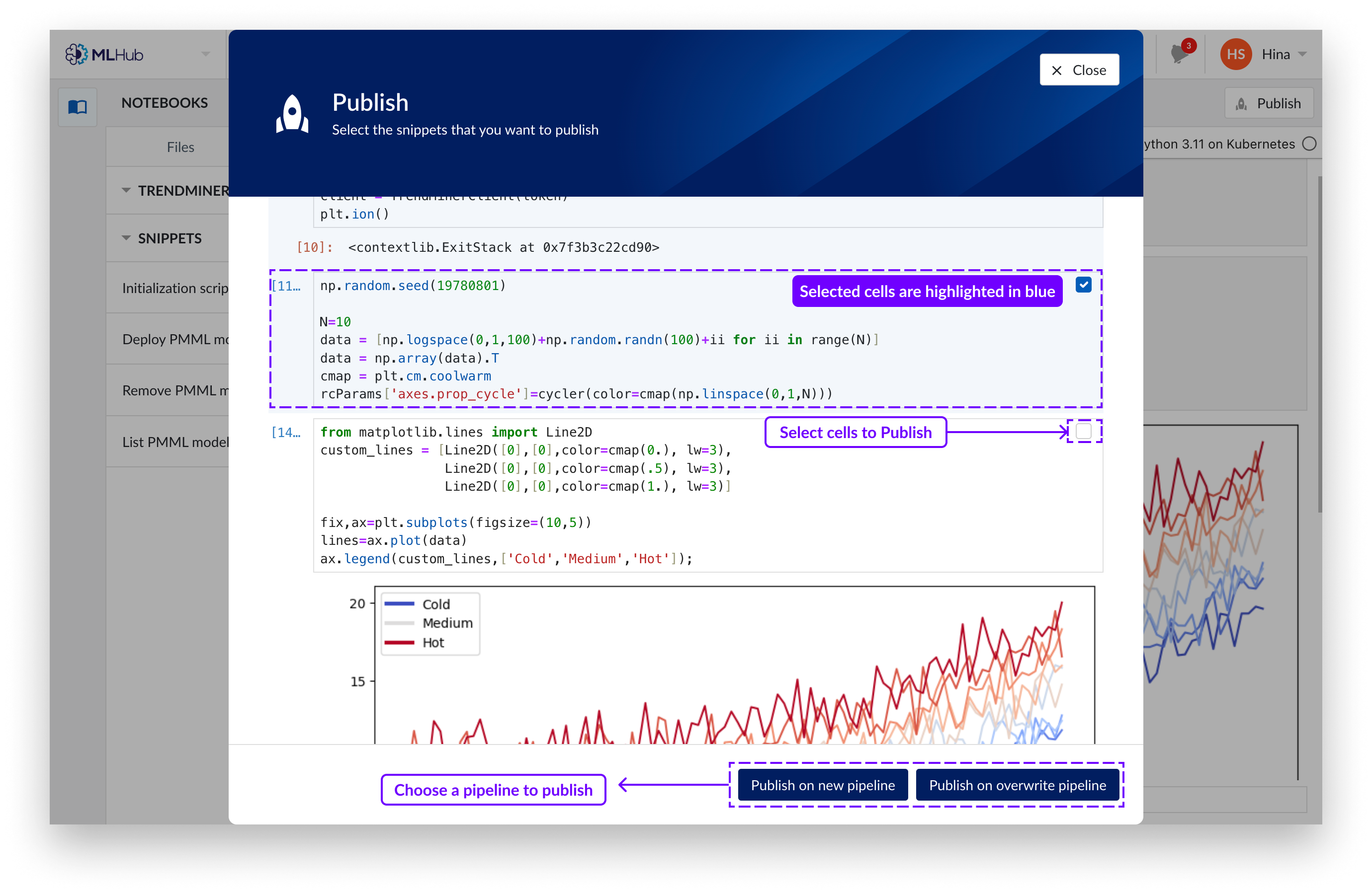

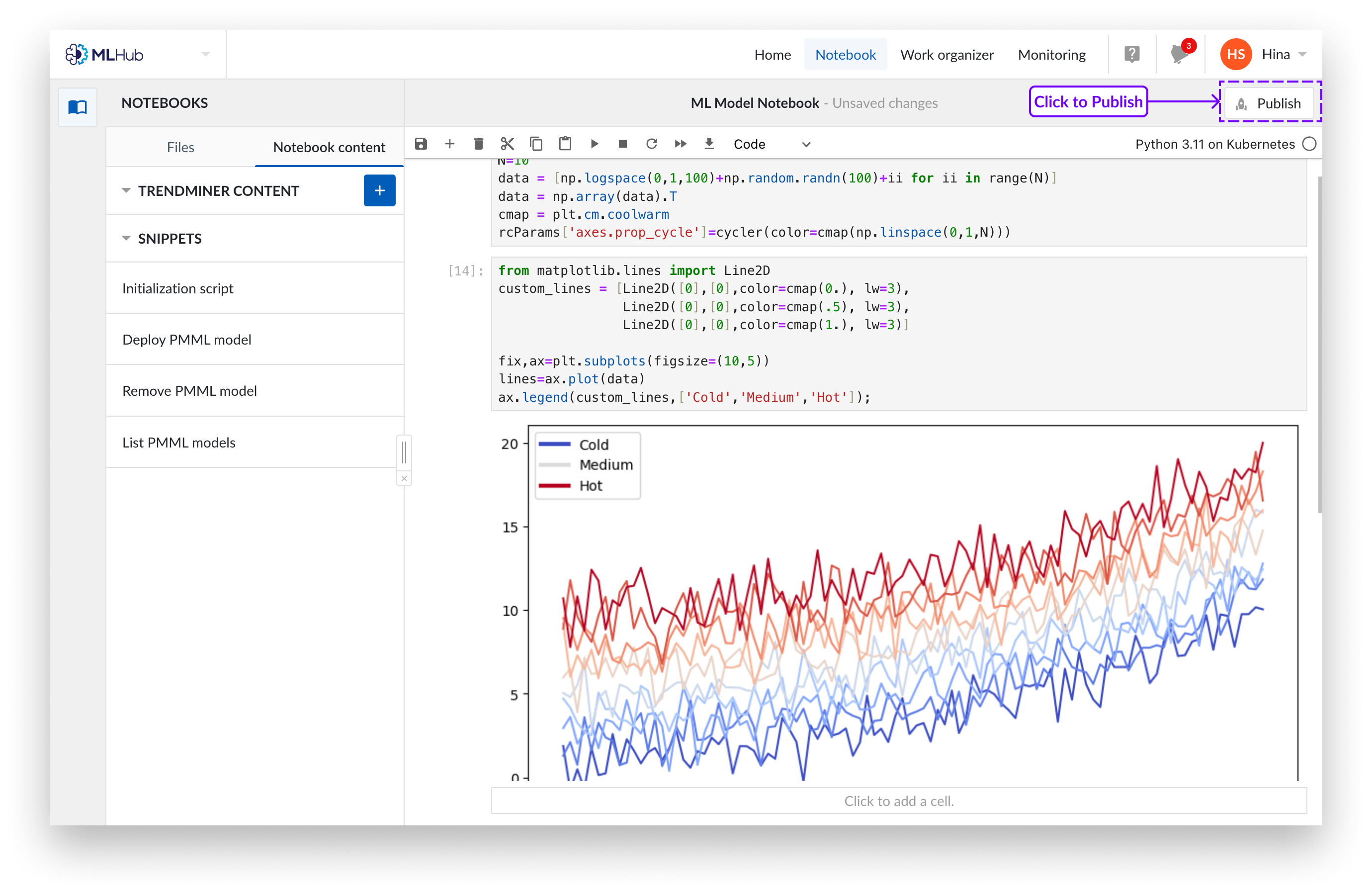

Si vous avez une cellule de sortie Notebook avec un résultat ou une visualisation intéressante que vous voulez partager, vous pouvez la publier dans un objet de sortie Notebook.
Des pas :
Cliquez sur le bouton "Publier" dans le coin supérieur droit.
Sélectionnez TOUTES les cellules qui sont pertinentes pour le résultat que vous voulez publier, y compris les déclarations d'importation et les déclarations de variables. Assurez-vous que la dernière cellule sélectionnée produit une sortie valide. Vous pouvez sélectionner une cellule en cliquant n'importe où sur celle-ci, ou utiliser les cases à cocher dans les coins supérieurs droits.
Vous pouvez publier les cellules sélectionnées du Notebook en tant que nouveau pipeline ou écraser un pipeline existant.

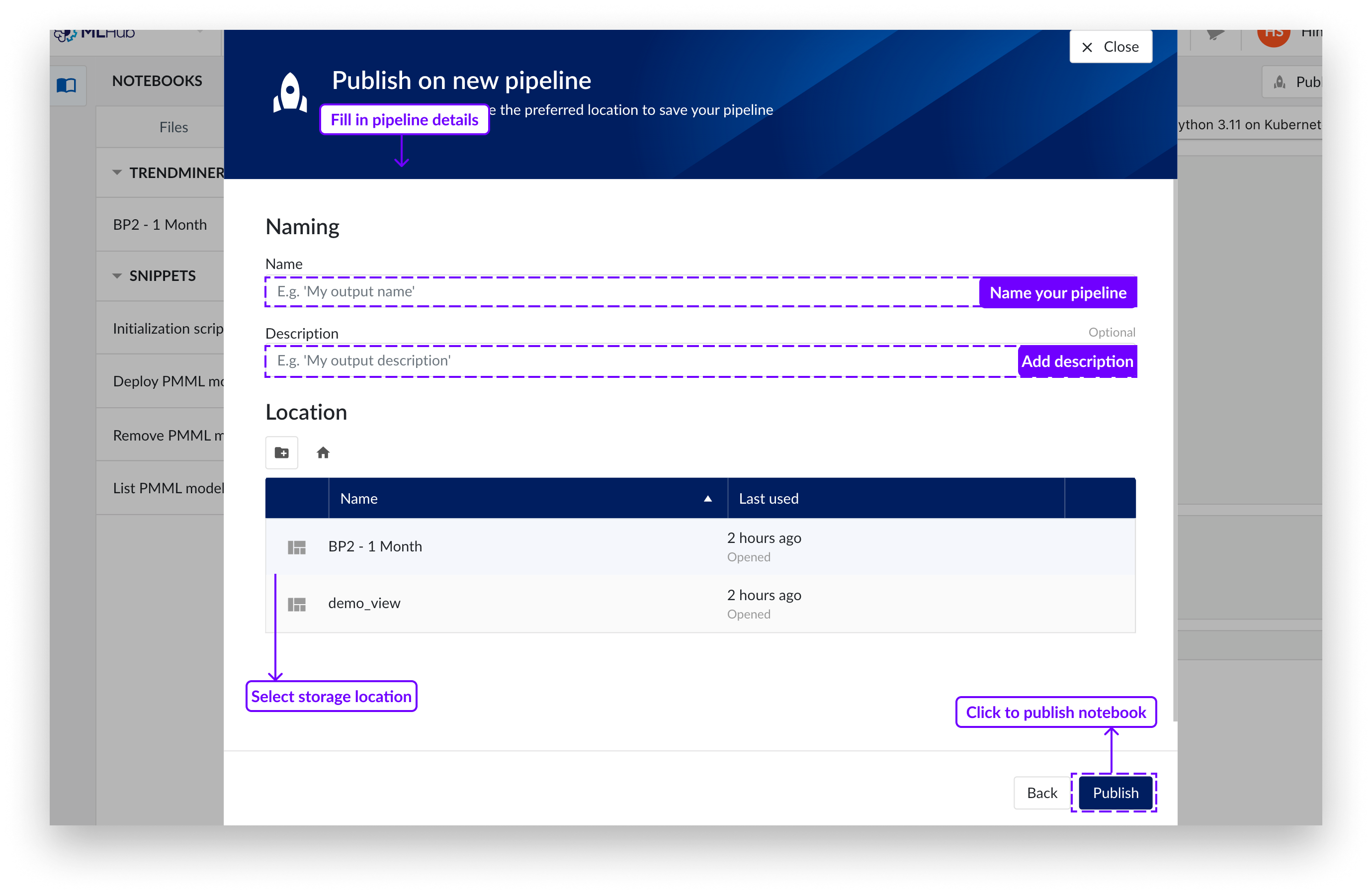

En cliquant sur « Publier sur un nouveau pipeline », vous ouvrez une fenêtre dans laquelle vous pouvez donner un nom au pipeline et spécifier un emplacement de stockage dans l'Organiseur de travail. Cela créera un objet « pipeline », qui est une sorte de mini notebook contenant uniquement les cellules sélectionnées. Les pipelines n'ont aucun lien avec leurs Notebooks d'origine, ils constituent une entité distincte. Si vous mettez à jour le Notebook, vous devrez également créer un nouvel objet pipeline.

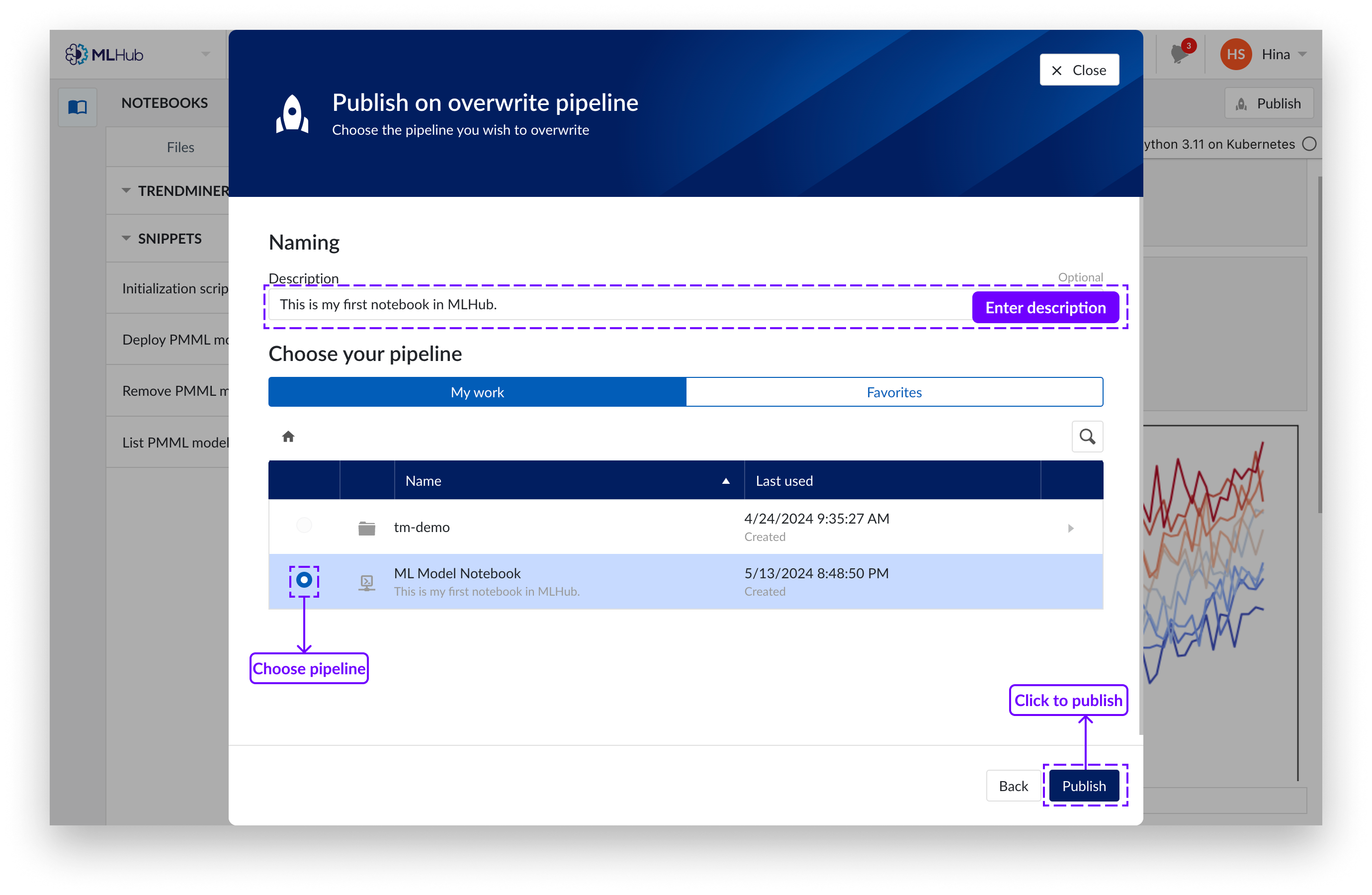

Si vous choisissez de « Publier sur le remplacement d'un pipeline », remplissez la description facultative et choisissez un pipeline dans l'Organiseur de travail que vous souhaitez remplacer.
Cliquez sur lebouton ‘Publier’ en bas à droite.
