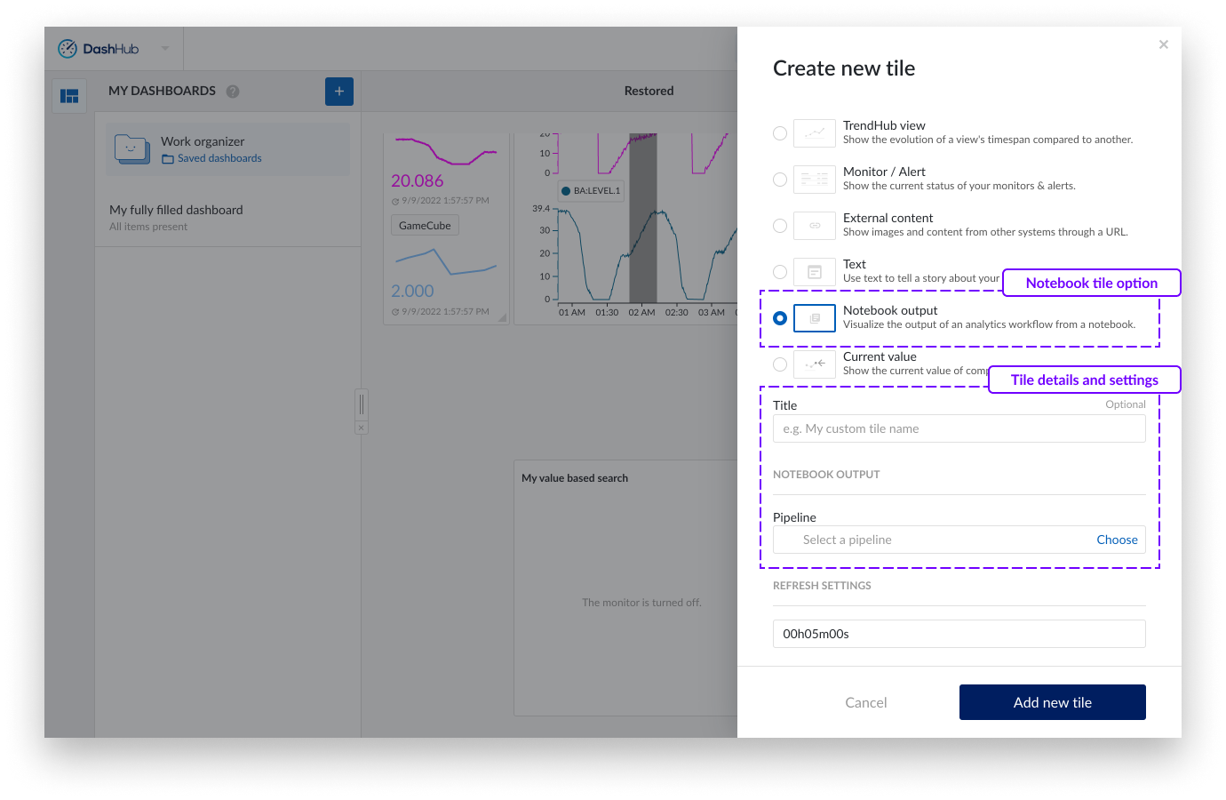

DashHub permet d'afficher toute sortie d'un paragraphe du Notebook dans une vignette du Dashboard.
Allez dans DashHub et créez un nouveau tableau de bord ou ouvrez un tableau de bord précédemment créé.
Cliquez sur le bouton "Actions". Un menu déroulant apparaît.
Cliquez sur "Ajouter une nouvelle vignette". Un panneau latéral apparaîtra sur la droite.
Cliquez sur l'option "Sortie Notebook".
Donnez un titre à la vignette du tableau de bord.
Sélectionnez l'objet de sortie Notebook.
Ajustez le paramètre de rafraîchissement si nécessaire.
Cliquez sur "Ajouter une nouvelle vignette" pour ajouter la vignette au tableau de bord actuel.
