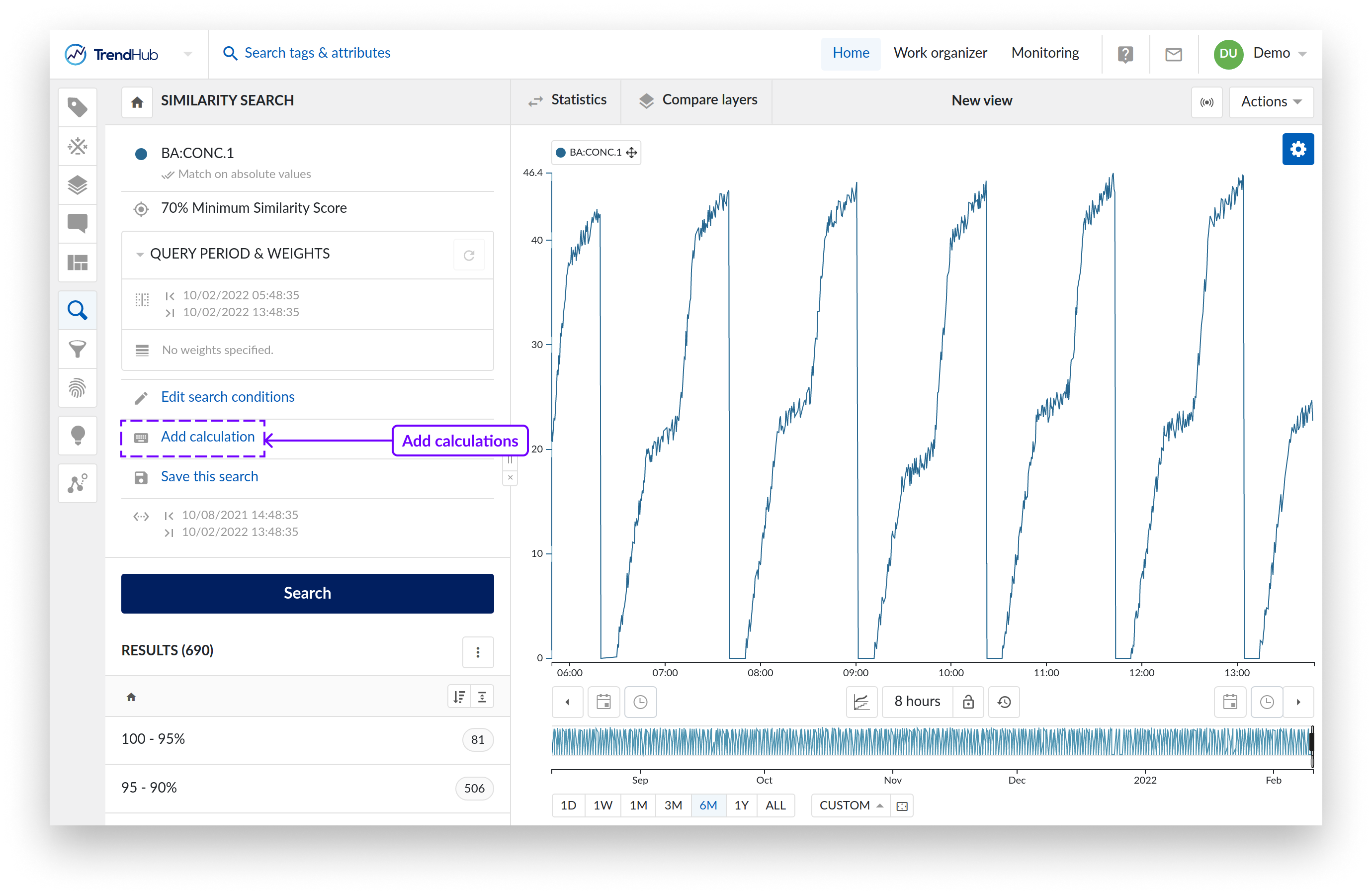

Il est possible d'ajouter un ou plusieurs calculs aux résultats de la recherche et à la définition de la recherche, en cliquant sur le lien "Ajouter un calcul". Veuillez consulter le document Calculs sur les résultats de recherche pour plus d'informations sur la façon de travailler avec les calculs.
