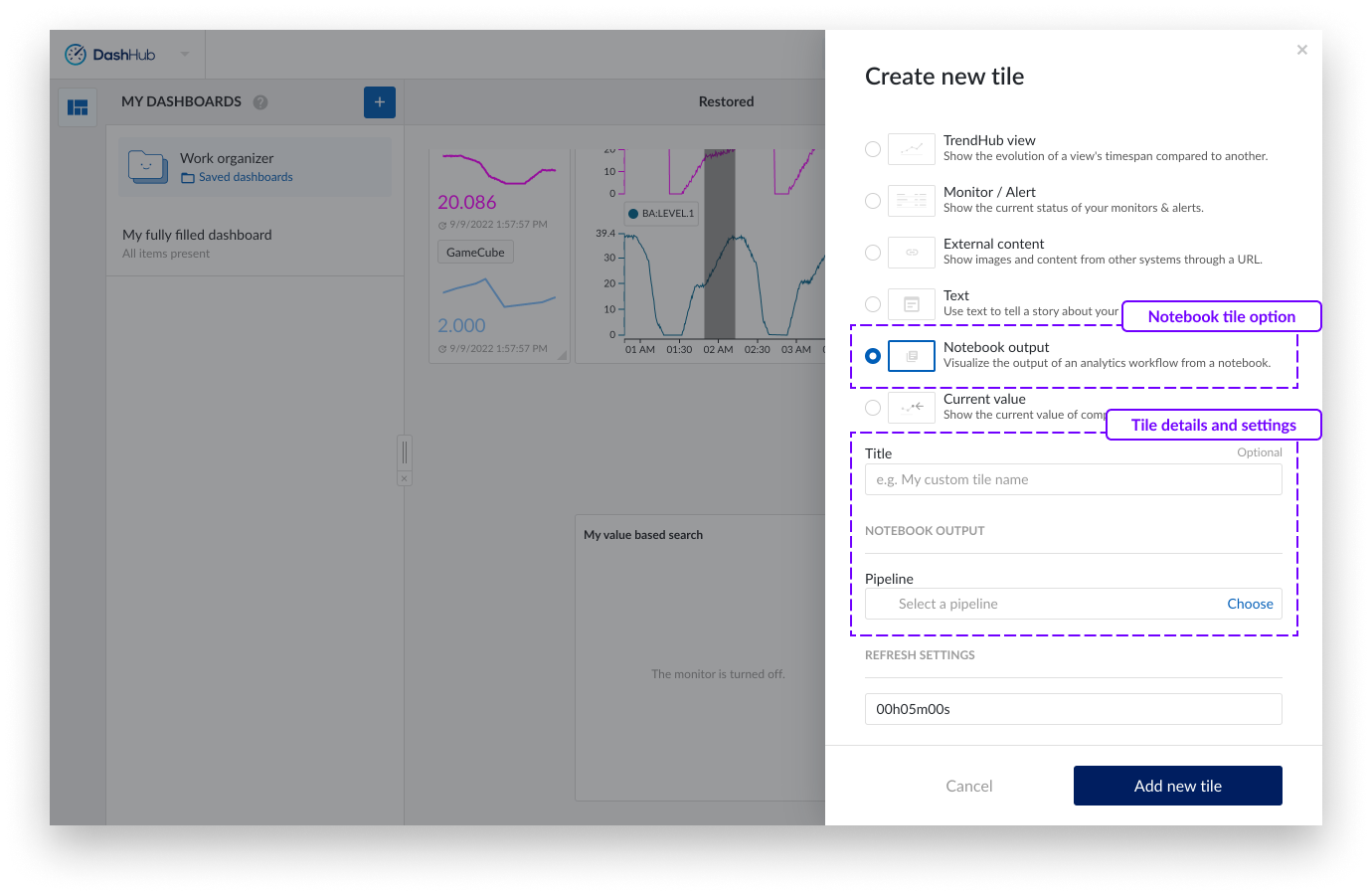

Vaya a DashHub y cree un nuevo Dashboard o abra un Dashboard creado anteriormente.
Haga clic en el botón "Acciones". Aparecerá un menú desplegable.
Haga clic en "Añadir nueva Ventana". Aparecerá un panel lateral por la derecha.
Haga clic en la opción "Salida de Notebook".
Proporcione un título para el mosaico del Dashboard.
Seleccione el objeto de salida Notebook.
Ajuste la actualización si es necesario.
Haga clic en "Añadir nueva Ventana" para añadir la Ventana al Dashboard actual.
