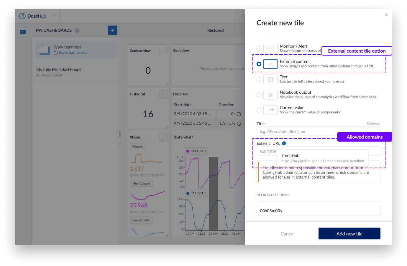

  1. Comience con un Dashboard nuevo o guardado y haga clic en el botón "Acción" de la barra del Dashboard.
  2. El panel "Crear nueva Ventana" aparece en la parte derecha de la pantalla.

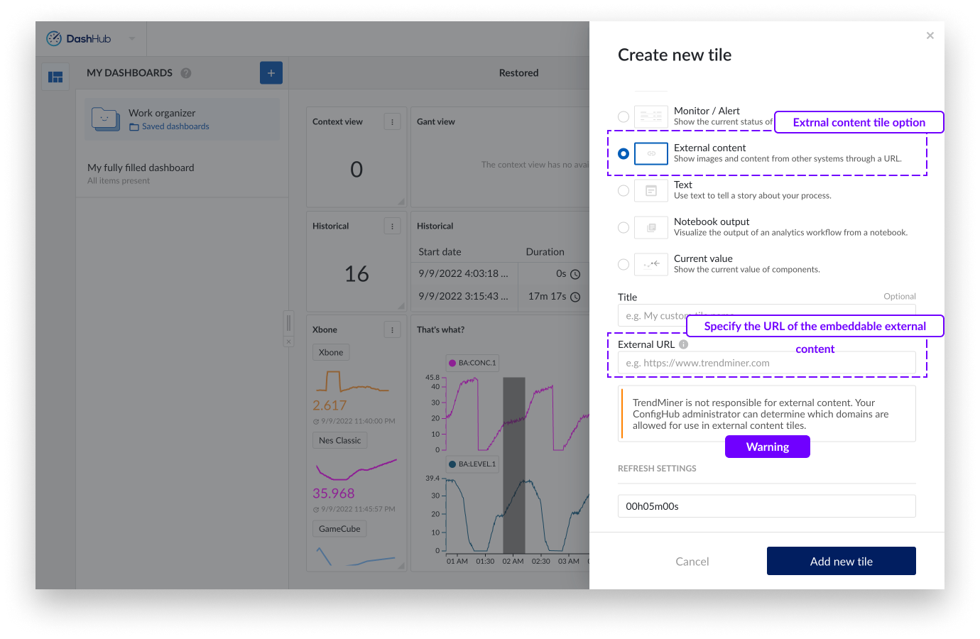

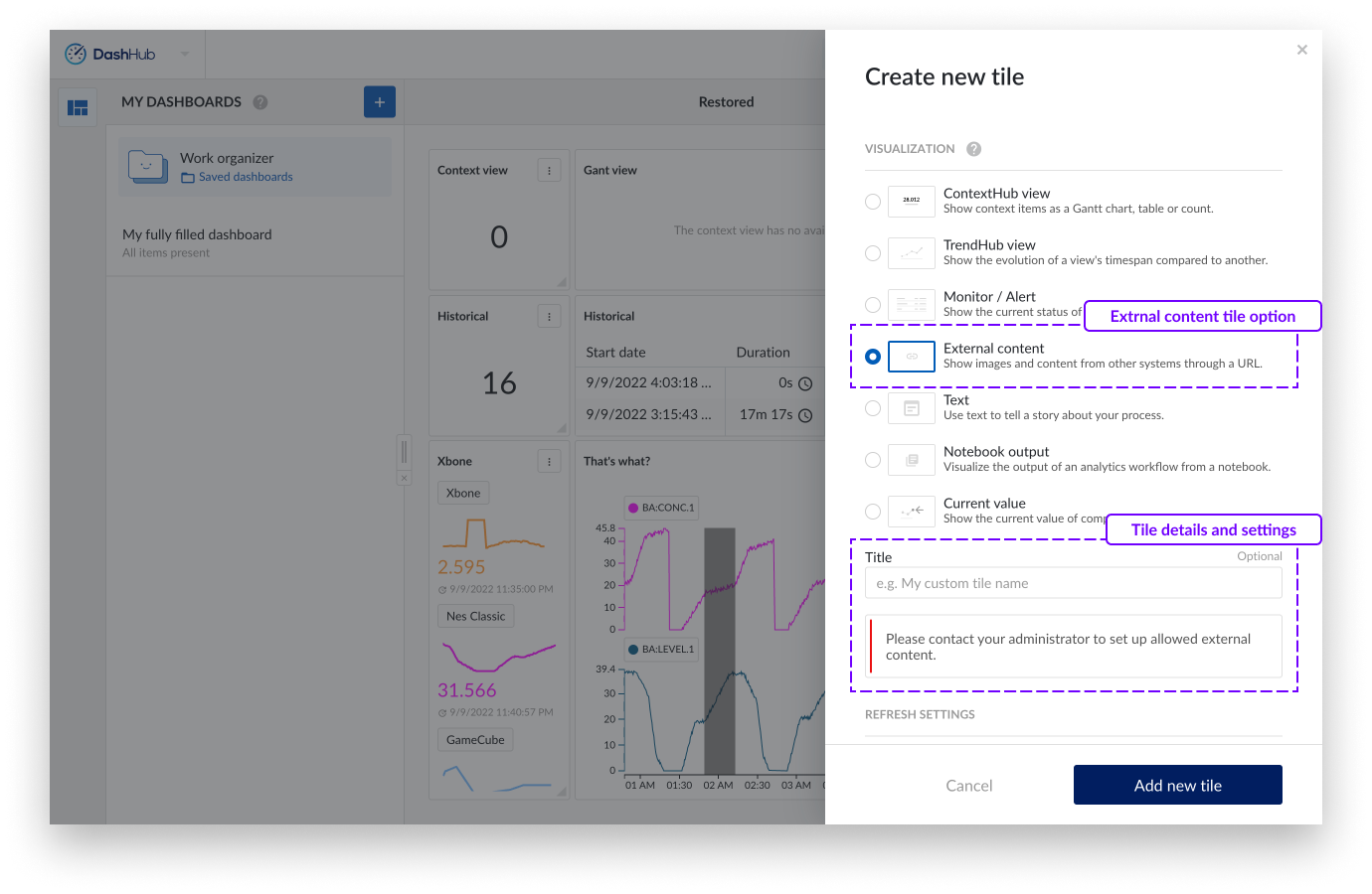

  3. Seleccione la Ventana de tipo "Contenido externo".
  4. Añada un título de su elección. Esto es opcional.
  5. Cuando la opción está activada para su usuario, se puede añadir una URL en los ajustes de la Ventana.
    Los dominios desde los que se permite incrustar contenido externo deben ser especificados por un administrador de ConfigHub. Haciendo clic en el icono de información situado junto a "URL externa", podrá ver qué dominios se han permitido dentro de su organización.
  6. Para añadir el mosaico al Dashboard, haga clic en el botón "Añadir nuevo mosaico" situado en la parte inferior del panel lateral. El mosaico de valores actuales recién creado aparecerá en el cuadro de mandos.
