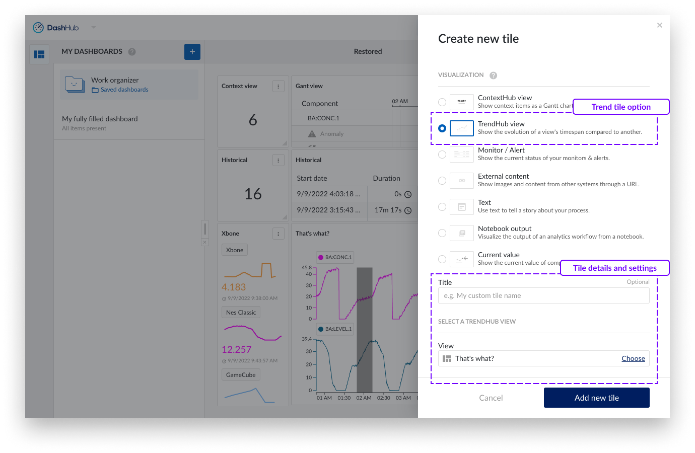

Al igual que con la Ventana contextual, comience con un cuadro de mandos nuevo o guardado y pulse el botón "Acción" de la barra del cuadro de mandos.
Haga clic en el panel "Crear nueva Ventana" se muestra en la parte derecha de la pantalla.
Seleccione "Vista TrendHub".
Rellene un título (opcional) y pulse la acción "Elegir" para abrir el panel lateral del organizador de trabajo.
Elija la Gráfica general deseada y confirme.
Para añadir la Ventana al Dashboard, haga clic en el botón "Añadir nueva Ventana" situado en la parte inferior del panel lateral.

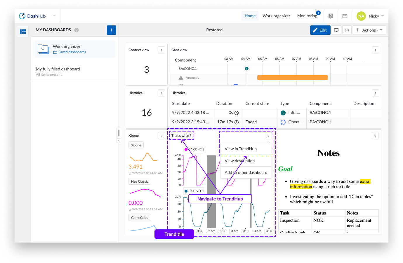

Pulse el botón azul "Ver" en la parte derecha de la barra del Dashboard.
Haga clic en el icono de los tres puntos verticales situado en la parte superior derecha de su mosaico de tendencias y seleccione la opción "Ver en TrendHub". O bien,
Haga clic en el título de la Ventana de tendencias.
