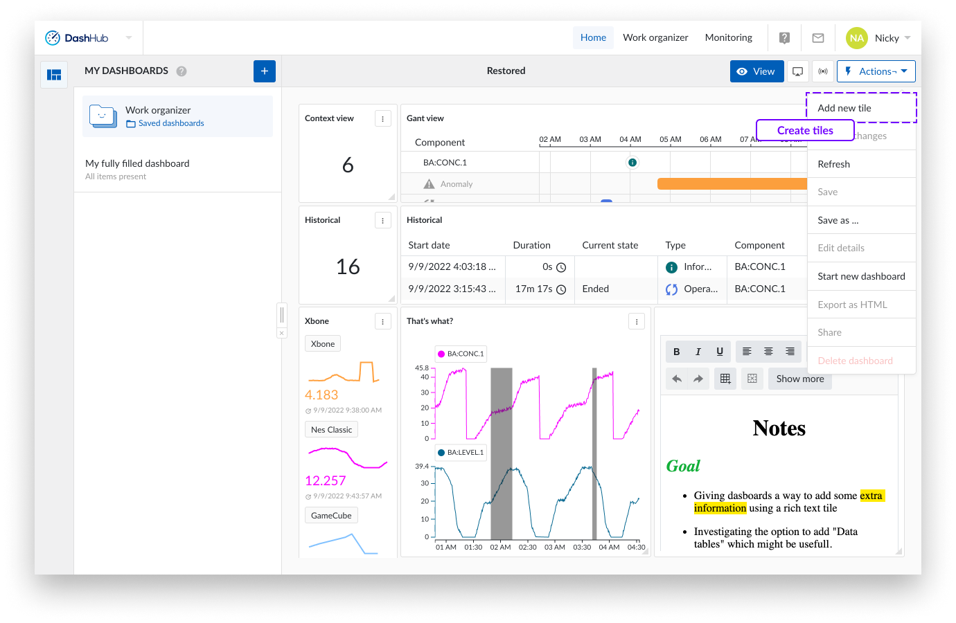

Inicie un nuevo Dashboard o abra uno ya existente.
Pulse el botón de acción situado en la esquina superior derecha de la barra del Dashboard para añadir una nueva Ventana.

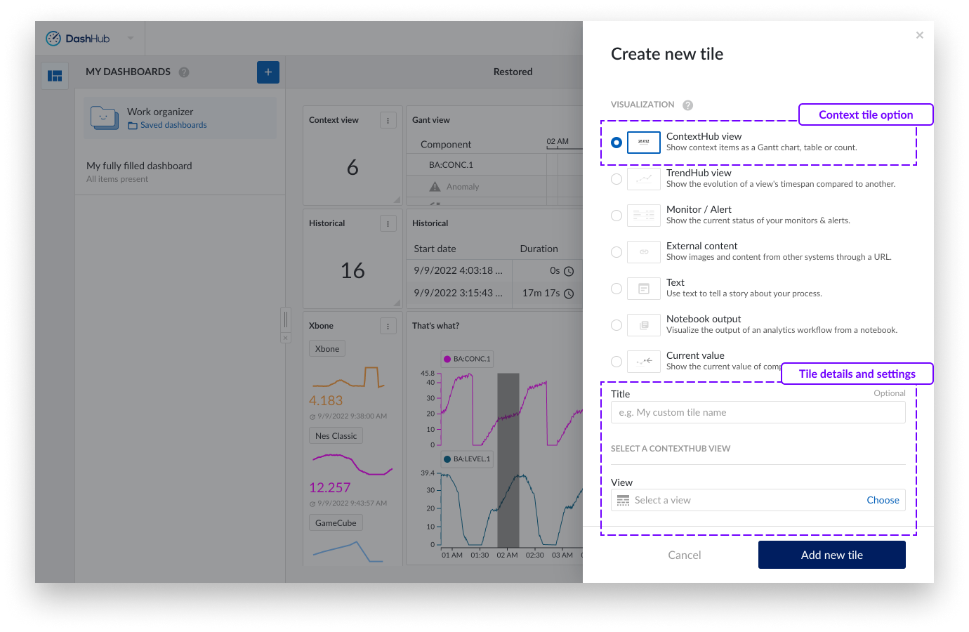

Aparece un panel lateral en la parte derecha de la pantalla.
Seleccione el tipo de mosaico "Vista de ContextHub".
Añada un título de su elección. Por defecto, toma el nombre de la vista.
Haga clic en "Elegir una vista" para abrir el organizador de trabajo y elija una vista.
Seleccione la vista contextual que desee.
Seleccione el modo de visualización de su elección (recuento, tabla o Gantt).
Pulse el botón "Añadir nueva Ventana" para añadirla al Dashboard.
