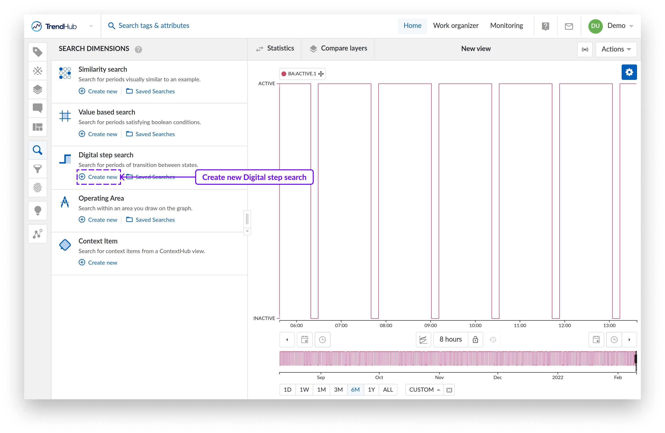

- Añada al menos una etiqueta digital o de cadena a su lista de etiquetas activas.
- En el menú de búsqueda, pulse "Crear nuevo" en la opción Búsqueda por transiciones.

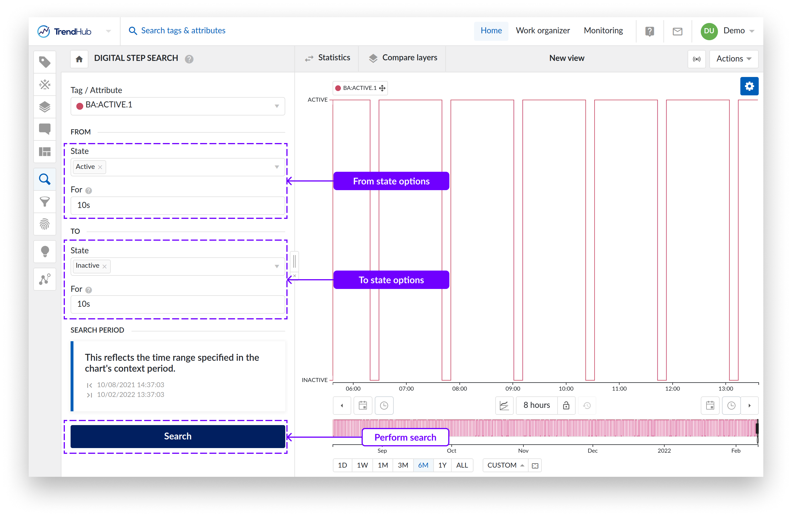

- Seleccione el Tag digital de interés, y un Estado "DESDE" y "HASTA" en los menús desplegables. El Estado seleccionado en cada campo debe ser diferente.
- Fije las duraciones de tiempo deseadas.
- Pulse el botón "Buscar" para iniciar la búsqueda.
- Espere a que aparezca la lista de resultados. Por defecto, los resultados están ordenados y agrupados por fecha (véase trabajar con la lista de resultados de búsqueda), para cambiar el orden de los resultados). - Nota- A diferencia de la Búsqueda de datos basada en valores, todos los resultados tendrán la misma duración (es decir, la duración especificada Desde + la duración especificada Hasta), aunque la duración de ambos Estados pueda ser mucho mayor.

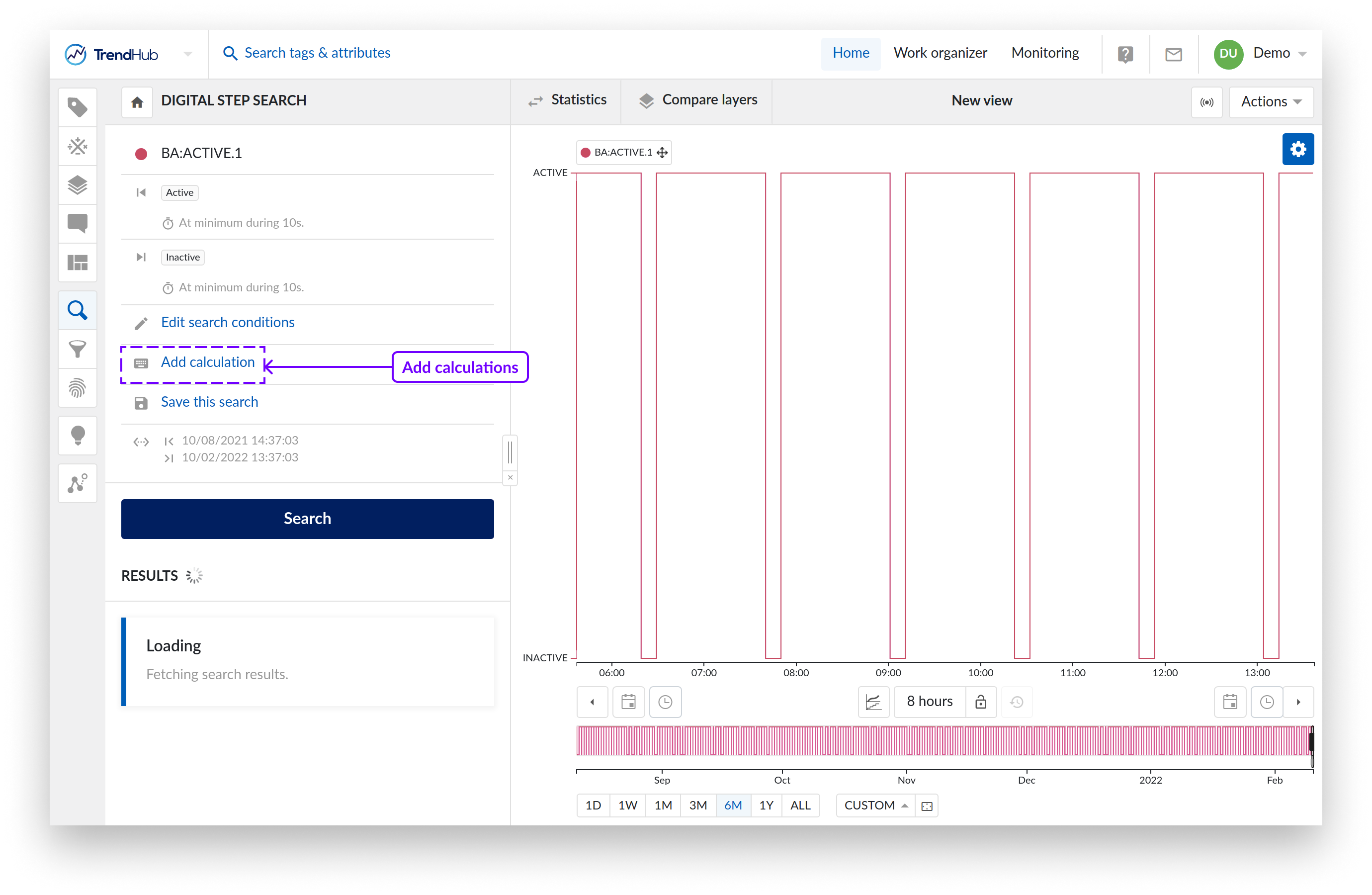

Es posible añadir uno o varios cálculos a los resultados de la búsqueda y a la definición de la búsqueda, haciendo clic en el enlace "Añadir cálculo". Consulte el artículo Cálculos en los resultados de búsqueda para obtener más información sobre los cálculos.

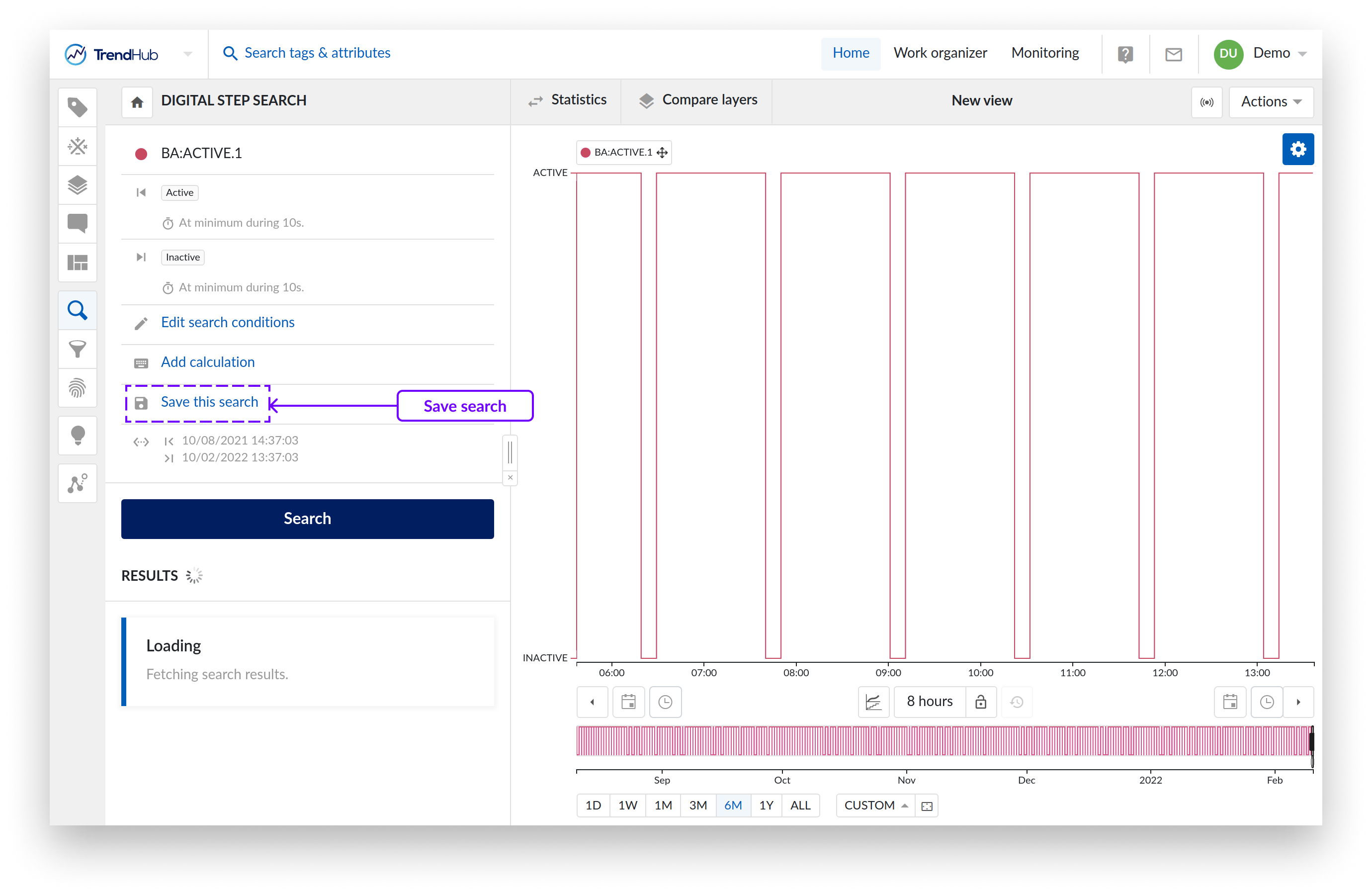

Después de crear o editar una búsqueda, guárdela siguiendo los pasos siguientes:

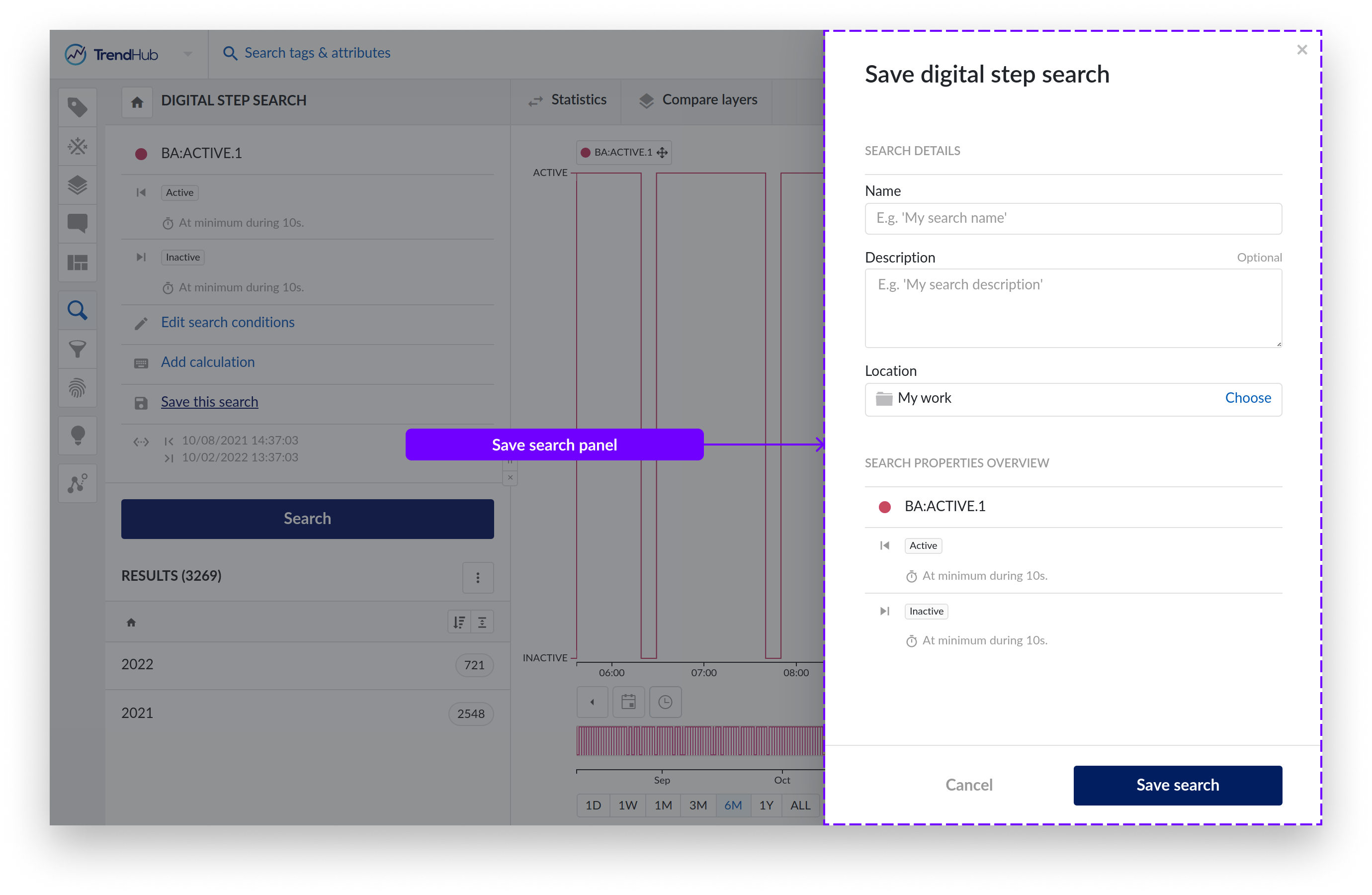

- Pulse el enlace "Guardar esta búsqueda" en el resumen de la búsqueda.  - Esta acción abrirá un panel en el que podrá especificar: - El nombre de búsqueda
- Una descripción
- La ubicación en el Organizador de trabajo
- Pulse el botón "Guardar búsqueda" del panel.
