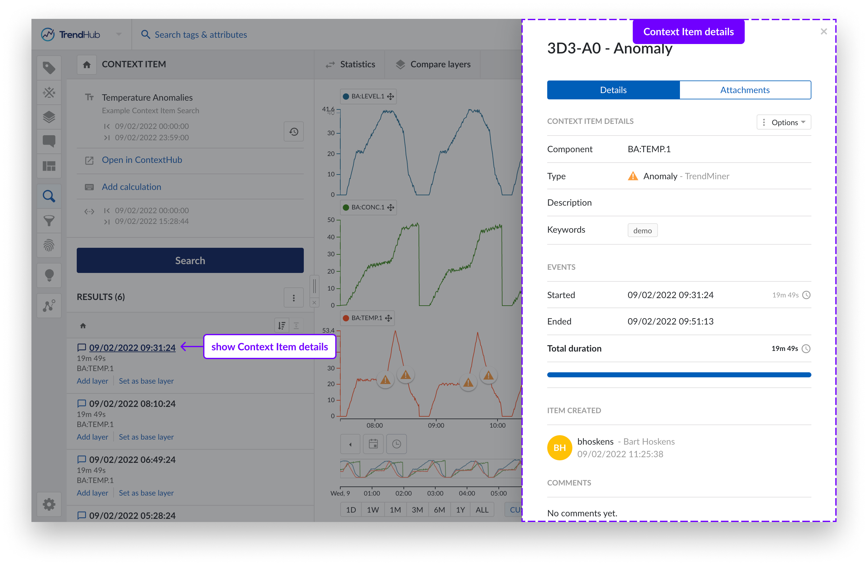

La lista de resultados de la búsqueda ya muestra en qué Componente se ha creado el Context Item, pero se pueden mostrar más detalles del mismo haciendo clic en la marca de tiempo de un resultado concreto.
