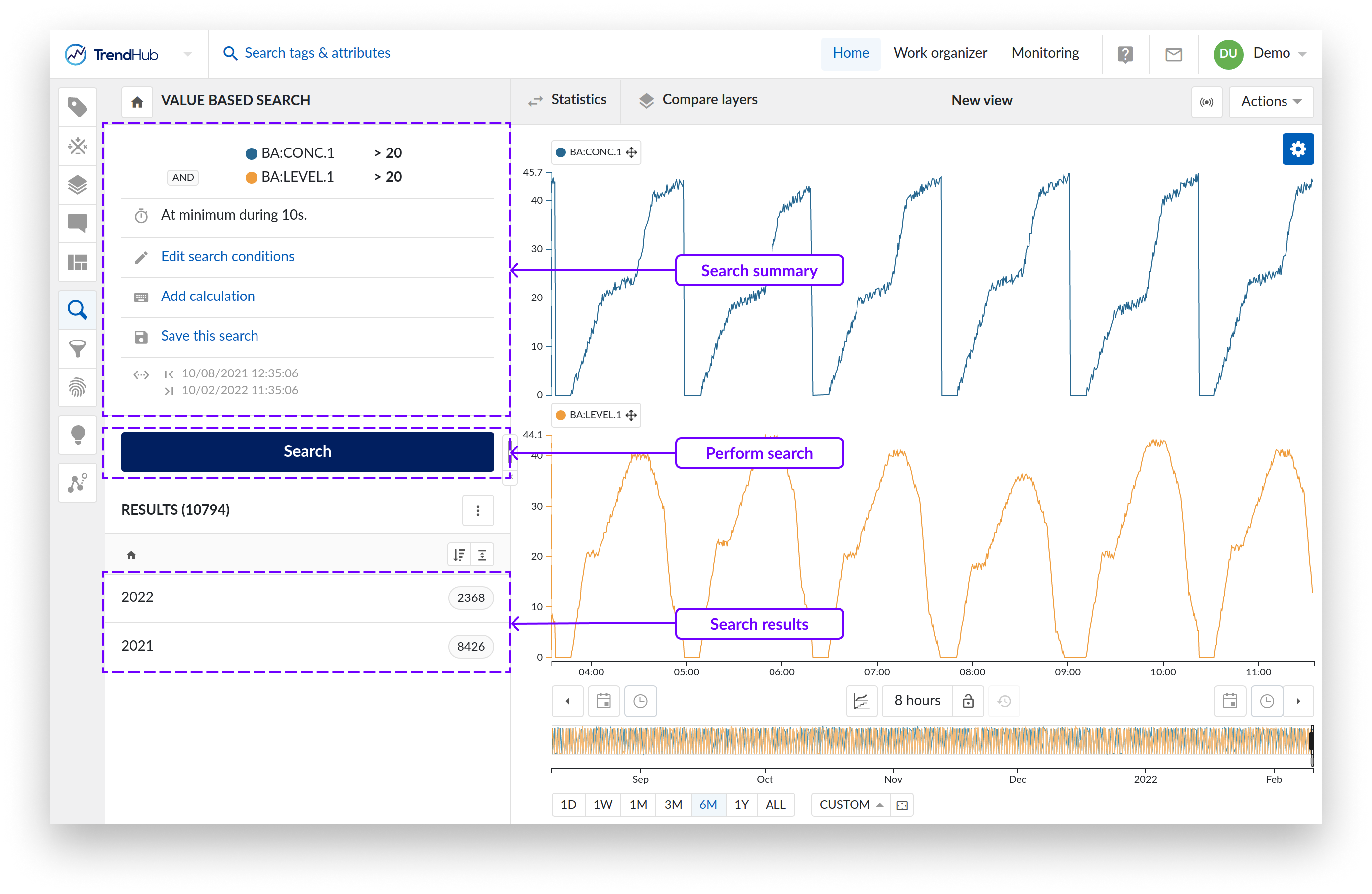

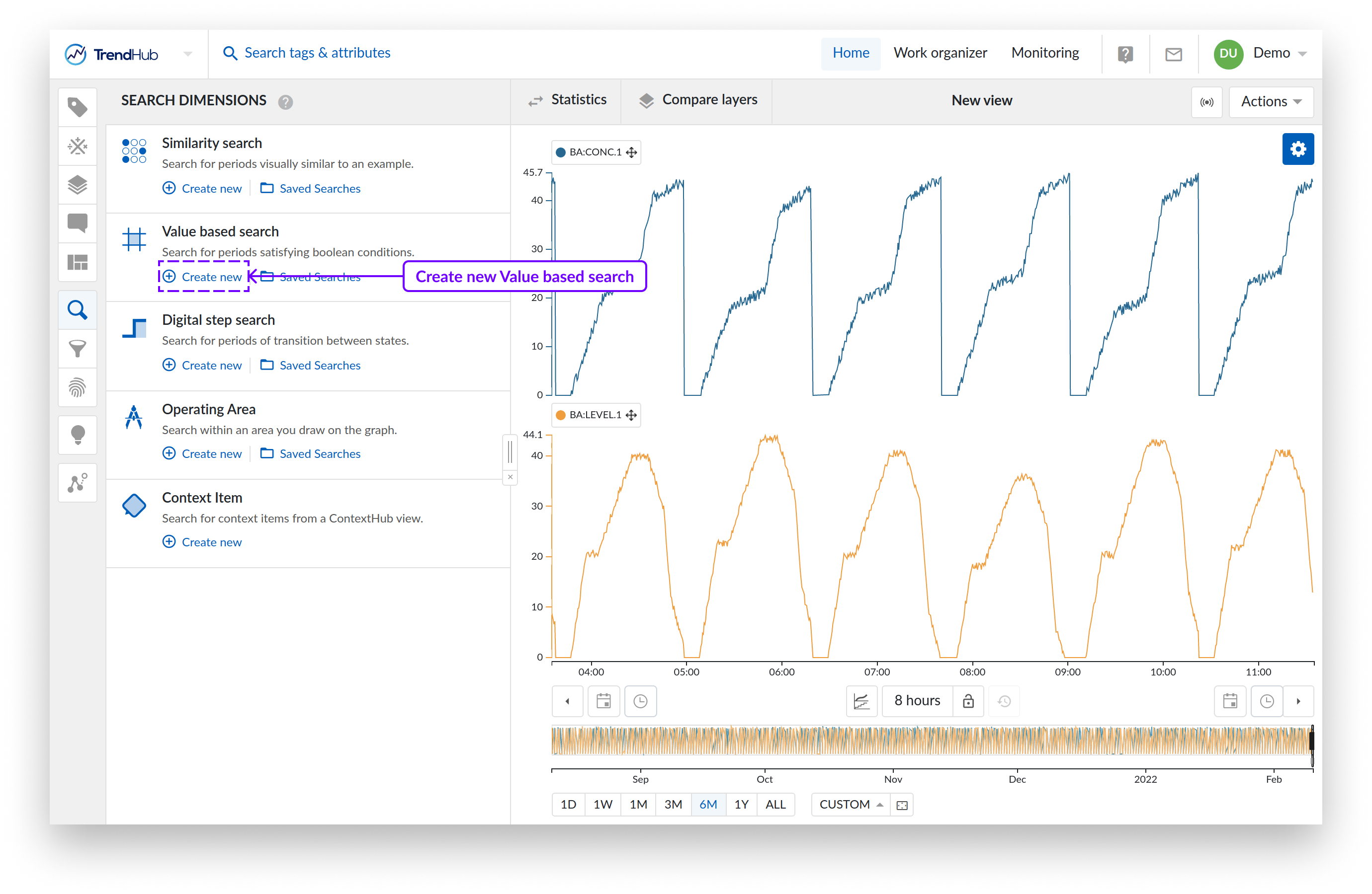

- Seleccione un conjunto de tags y el periodo de tiempo de interés.
- Dentro del menú de búsqueda, pulse "Crear nuevo" en la opción Búsqueda de datos.

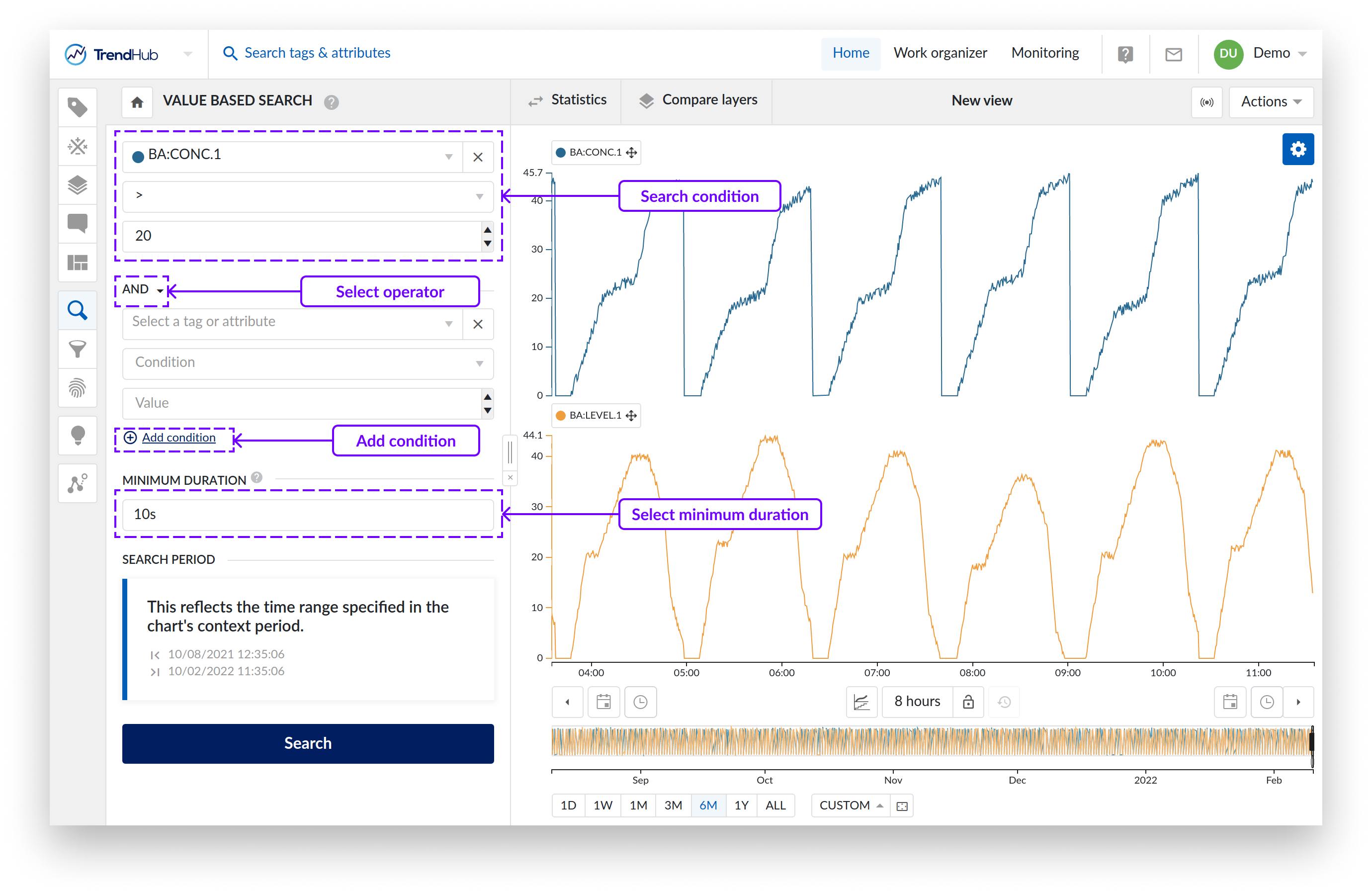

- Añada las condiciones de búsqueda (véase más adelante "Configuración y edición de las condiciones de búsqueda").
- Pulse el botón "Buscar" para iniciar la búsqueda.
- Espere a que aparezca la lista de resultados. Por defecto, los resultados se ordenan por fecha y de forma descendente (véase trabajar con la lista de resultados de la búsqueda) para cambiar el orden de los resultados).
Browse through the list of results to find the ones you are interested in. Add them as additional layers to the Main View by clicking on the "Add layer" link.
- Seleccione el tag o atributo que le interese. Sólo los tags activos están disponibles en el menú desplegable.
- Especifique la condición y el valor para el tag seleccionado.
- En el caso de los Tags digitales y de cadena, cuando utilice la condición "=", podrá seleccionar varios Estados.
- Añada varias condiciones haciendo clic en el enlace "Añadir condición". Se pueden combinar hasta 10 condiciones.
- Al hacer clic en el operador lógico de la Búsqueda de datos basada en valores, el operador estándar "Y" entre las condiciones puede sustituirse por un operador "O".  - Nota- Sólo se puede utilizar un operador sobre todas las condiciones de búsqueda. Actualmente no se admite una lógica booleana más complicada basada en combinaciones de operadores AND / OR / NOT. Sin embargo, los filtros pueden utilizarse a menudo para implementar indirectamente una lógica más compleja.
- Adapte la duración mínima para la que los resultados deben coincidir con las condiciones especificadas en el campo "Duración mínima". Este parámetro puede utilizarse para filtrar el ruido (picos breves que satisfacen las condiciones booleanas especificadas). - Nota- El ajuste de la resolución del índice determina la resolución máxima a la que están disponibles los resultados. Esto implica que con un ajuste de resolución de 1 minuto, no se encontrarán resultados con una duración inferior a 1 minuto.

Tras crear o editar una búsqueda, para guardarla haga clic en el enlace "Guardar esta búsqueda" del resumen de búsqueda.
Esta acción abrirá un panel en el que podrá especificar:
- El nombre de búsqueda
- Una descripción
- Y la ubicación en el Organizador de trabajo
Pulse el botón "Guardar búsqueda" en el panel de guardar búsqueda.
