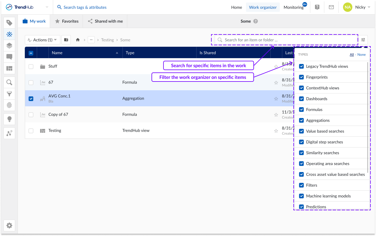

Oben rechts können Sie ganz einfach nach bestimmten Elementen suchen oder die angezeigten Arbeitselemente nach Typ filtern, indem Sie auf das Symbol mit den drei horizontalen Linien klicken.

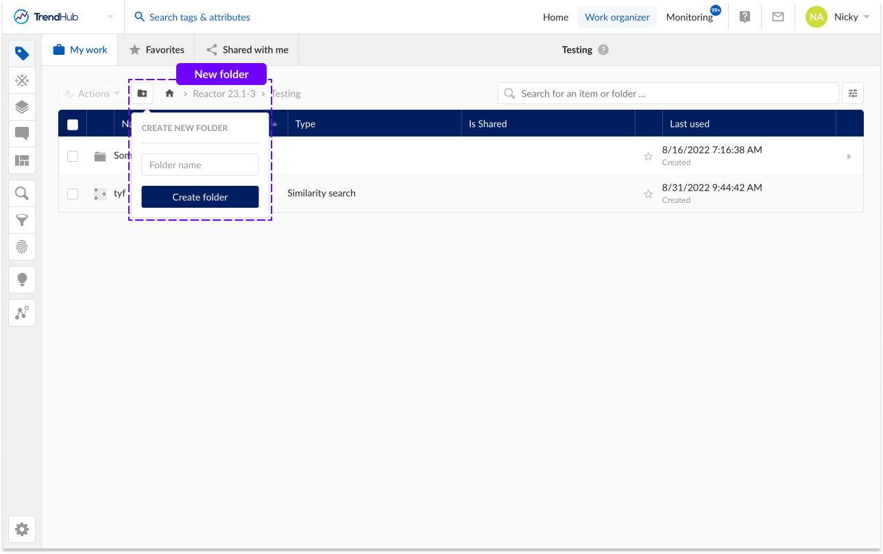

Wählen Sie „Work Organizer“ links im Benutzerprofilmenü.
Klicken Sie auf das Symbol zum Erstellen eines Ordners.
Geben Sie den Ordnernamen ein und klicken Sie im Dropdown-Menü auf „Ordner erstellen“.
Der Ordner wird innerhalb des aktuell geöffneten Ordners erstellt.

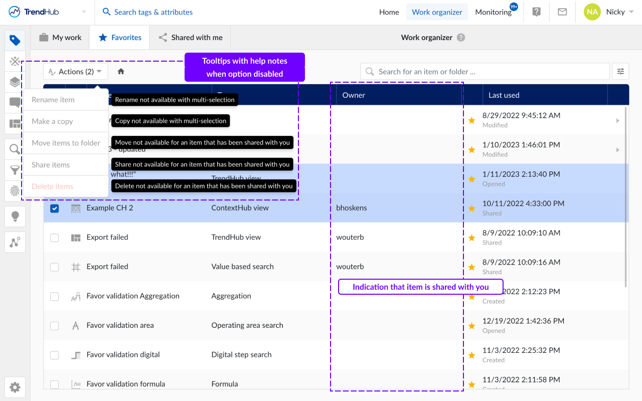

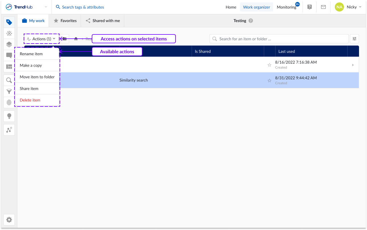

Wenn Sie Ordner oder Elemente auswählen, wird die Schaltfläche "Aktionen" oben verfügbar.
Die folgenden Aktionen sind verfügbar:
Umbenennen
Kopie erstellen
Element in Ordner verschieben
Element teilen
Element löschen
Wenn Sie mehrere Elemente auswählen, ist das Umbenennen und Kopieren nicht möglich.
Umbenennen: Wenn Sie die Option Rename Item wählen, wird ein weiteres Fenster geöffnet, um die Aktion zu vereinfachen. Geben Sie einen Namen ein und klicken Sie auf die Schaltfläche "Elemente umbenennen".
Copy: Wenn Sie eine Kopie erstellen, öffnet sich von rechts ein Fenster, in dem Sie aufgefordert werden, das neu erstellte Element zu benennen. Das kopierte Element wird in demselben Ordner wie das ursprüngliche Element gespeichert.
Verschieben: Wenn Sie die Option Verschieben wählen, wird ebenfalls das Fenster auf der rechten Seite geöffnet. Hier können Sie durch die Ordner navigieren, um den optimalen Speicherort zu finden. Wenn Sie sich im richtigen Ordner befinden, klicken Sie auf "Verschieben", um die Übertragung durchzuführen.
Teilen: Sie können Ihre Elemente (mit Ausnahme von Ordnern) auch teilen, indem Sie die freizugebenden Elemente auswählen und unter der Schaltfläche Aktionen auf die Option "Element teilen" klicken. Weitere Einzelheiten zur Freigabe finden Sie im Abschnitt "Teilen von Elementen weiter" unten.
Löschen: Sie können Ihre Elemente löschen. Es erscheint ein Popup-Fenster, in dem Sie die Löschung der ausgewählten Elemente bestätigen müssen. Wenn Sie einen Ordner zum Löschen auswählen, werden alle in diesem Ordner enthaltenen Elemente (alle Elemente und andere Ordner) ebenfalls gelöscht.
Elemente können nach "Name", "Typ" oder "Zuletzt aktualisiert" sortiert werden, indem Sie im Work Organizer auf die entsprechende Spaltenüberschrift klicken. Ordner werden zuerst aufgelistet, unabhängig davon, welche Sortieroption eingestellt ist.
Die Suche ist nicht auf den aktuellen Ordner beschränkt. Die Suchfunktion durchsucht alle Ordner und andere Elemente im Bereich "Meine Elemente" und zeigt alle Ergebnisse in einer Liste an. Sie können sowohl in "Meine Elemente" als auch in "Geteilte Elemente" suchen, aber nicht gleichzeitig.
Mit Platzhaltern (*) können Sie Suchausdrücke kombinieren. z.B. "Projekt*Optimierung" findet alle Elemente, deren Name oder Beschreibung mit "Projekt" beginnt und mit "Optimierung" endet.
Die Suche zeigt keine gefilterten Element-Typen an.

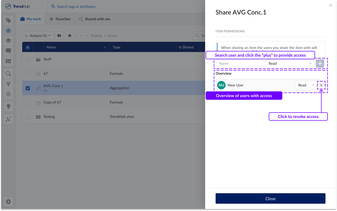

Teilen von mehreren Elementen im Work Organizer
Öffnen Sie den Work organiserl, indem Sie auf die Schaltfläche oben rechts in Ihrer Benutzeroberfläche klicken.
Klicken Sie auf das Kontrollkästchen der Ansichte(n), die Sie freigeben möchten. Die Aktionsschaltfläche oben zeigt an, wie viele Elemente ausgewählt sind.
Klicken Sie im Dropdown-Menü auf "Element(e) teilen". Es erscheint ein Seitenfenster auf der rechten Seite.
Geben Sie im Seitenfenster den Namen der Person(en) ein, mit der Sie Ihre Arbeit teilen möchten.
Sie können nach dem Benutzernamen oder dem vollständigen Namen suchen
Klicken Sie auf die Schaltfläche + und die Namen werden der Liste "Übersicht" hinzugefügt.
Schließen Sie das Fenster.
Die von Ihnen ausgewählte Elemente wurde mit den von Ihnen ausgewählten Kollegen geteilt. Die Elemente werden in der Work Organizer Übersicht als geteilt markiert.
Um die Freigabe der Elemente zu stoppen, wählen Sie das Element aus, für das Sie die Freigabeeinstellungen aktualisieren möchten, und gehen Sie dann wie folgt vor:
Klicken Sie auf das Kontrollkästchen des Elements, für das Sie die Rechte des Teilens/ der Freigabe widerrufen möchten.
Wählen Sie in der Dropdown-Liste, die unter der Sprechblase "Aktionen (1)" erscheint, "Element teilen“. Auf der rechten Seite des Bildschirms erscheint ein Freigabefenster.
Klicken Sie in der Liste "Übersicht", die auf der rechten Seite erscheint, auf die Schaltfläche x rechts neben dem Namen des Benutzers, um die Berechtigung zu entziehen.

Mit Hilfe der Favoriten können Sie schnell die Informationen und Dokumente finden, die für Sie am wichtigsten sind. Um Ihnen die Arbeit zu erleichtern, haben wir dem Work Organizer einen weiteren Bereich namens "Favoriten" hinzugefügt. In diesem Bereich sind alle Ihre bevorzugten Items gruppiert, so dass Sie leicht auf sie zugreifen können.
Sie können ein Item als Favorit markieren, indem Sie auf einer der Registerkarten des Work Organizers, einschließlich des Ordners "Mit mir geteilt", auf das Sternsymbol klicken. Um ein Item als Favorit zu markieren oder die Markierung aufzuheben, klicken Sie einfach auf den Stern in der Zeile des Items, das Sie als Favorit betrachten möchten.
Auf der Registerkarte Favoriten sind alle Items aufgeführt, die Sie als Favoriten markiert haben. Von hier aus können Sie Aktionen für diese Items durchführen, z. B. löschen oder verschieben (je nach Berechtigung).
Wenn Sie der Eigentümer oder die Eigentümerin eines Items sind, können Sie Aktionen für dieses Item durchführen. Wenn jemand ein Item erstellt und mit Ihnen geteilt hat (Berechtigung zur Ansicht), können Sie um weitere Berechtigungen für Aktionen bitten. Den Namen des Eigentümers oder der Eigentümerin sehen Sie in der Spalte "Eigentümer".

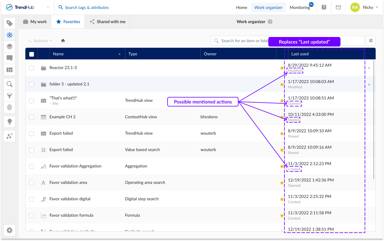

Die Spalte "Zuletzt aktualisiert" wird durch einen neuen Parameter ersetzt, der mehr Details über die Verwendung eines Items liefert; zuletzt verwendet.
Der neue Parameter "Zuletzt verwendet" enthält den Zeitstempel (Datum und Uhrzeit) zusätzlich zu z.B. "Gerade eben" oder "vor 1 Stunde". Unterhalb des Zeitstempels können Sie frühere Aktionen sehen, wie z.B.:
Erstellt, wenn das Item erstellt wurde (zum ersten Mal gespeichert).
Freigegeben, wenn Sie als Empfänger das Item zum ersten Mal auf der Registerkarte "Mit mir geteilt" sehen.
Geöffnet, wenn ein Item im Hub geöffnet wurde.
Geändert, sobald das Item aktualisiert wurde (mit der Aktion "Speichern unter...").
Der Übersichtlichkeit halber haben wir alle Side-Panels für offene Items mit diesem neuen Parameter aktualisiert.
